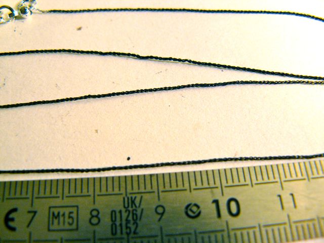

Pour terminer le détaillage et la décoration d'un modèle, j'avais besoin de chaînette très fine et de câble.
j'ai trouvé un peu par hasard, chez Cultura, en passant devant le rayon "Créalia" :
- Collier court 50 cm Créalia.
Les mailles sont vraiment très fines. Couleur argent, la chainette est teintée avec une peinture acrylique qui accroche bien (les brunisseurs ne fonctionnent pas...). Ensuite, elle conserve une souplesse suffisante et une fois en place pourra être améliorée avec un jus ou un wash.
https://www.cultura.com/collier-court-s ... 36230.html

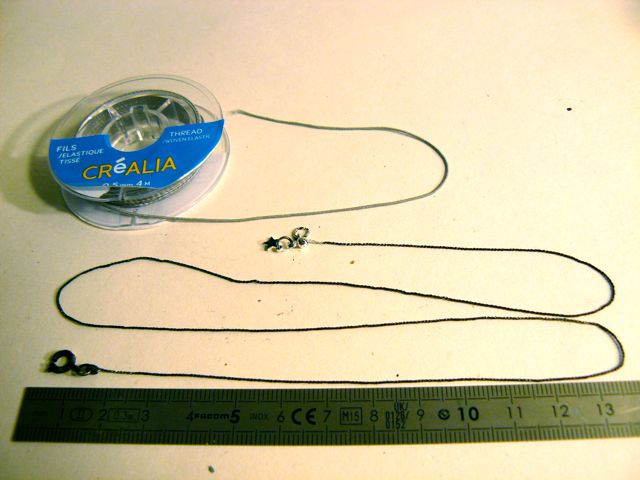

- Faute d'EZ-Line... Du fil élastique tissé, 0,5 mm pour 4 m de long (une vie entière de modéliste...). Existe en noir, gris et blanc, se teinte facilement, jus acrilyque, encres, brou de noix, etc... Extensible, tissé, donc imitant mieux l'aspect d'un câble ou d'une corde qu'un simple élastique lisse, le produit conviendra bien pour attacher une charge sur un wagon.
https://www.cultura.com/elastiques-tiss ... 46499.html
