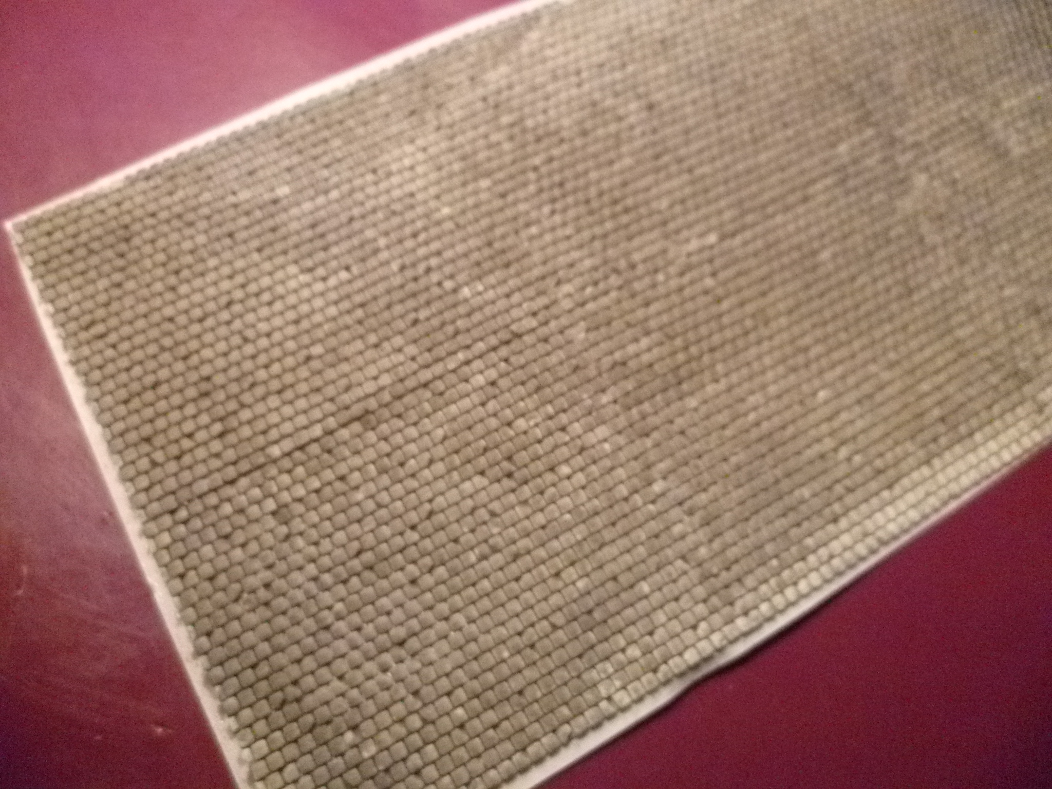

Bonsoir à tous...
J'ai cherché longtemps comment faire des routes pavées le plus réalistes possibles :
-plastique
-carton imprimé
-plâtre
etc.
Mais toujours déçu du résultat.
Je viens enfin de trouver :
des rues ou routes en véritables pavés naturels à l"échelle HO ou HOm

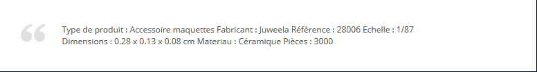

Le fabricant est JUWEELA, il fabrique plein de choses rares et entre autres des briques en terre cuite en HO.
Petit reportage photo, les détails du montage suivront.
Je pense qu'il doit être possible de créer des voies métriques ou étroites sur chaussée (tramways) avec cette technique, je vais tester.
La suite sous peu... :ipb-251

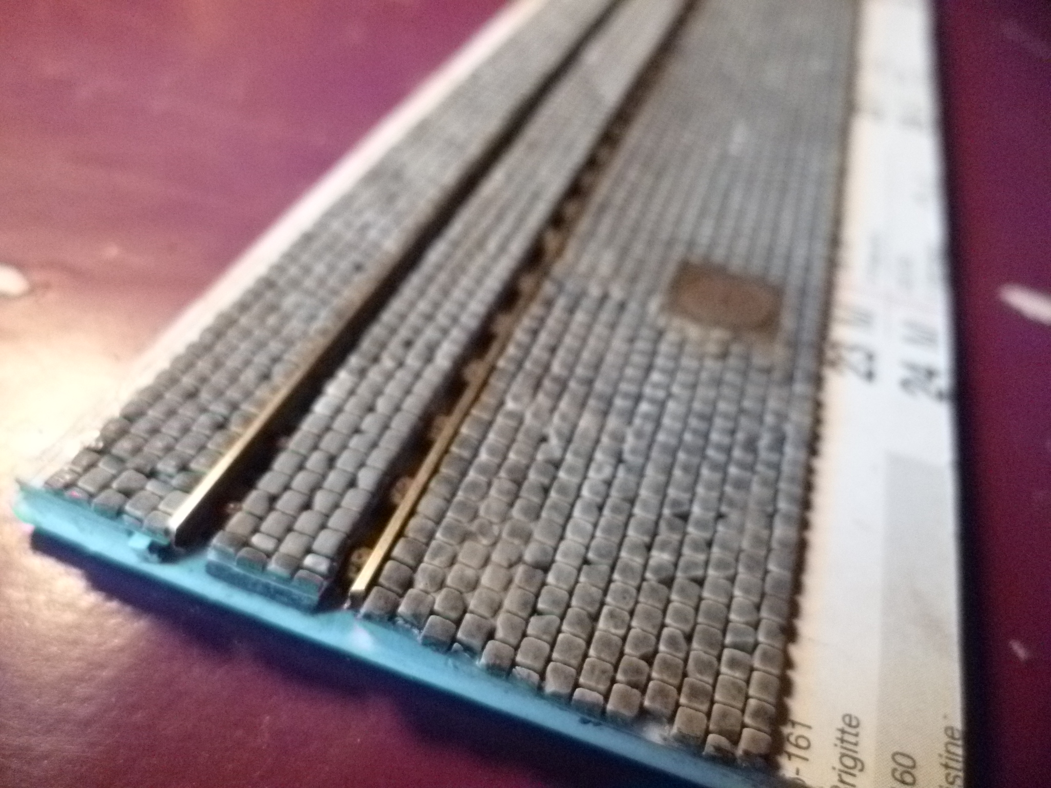

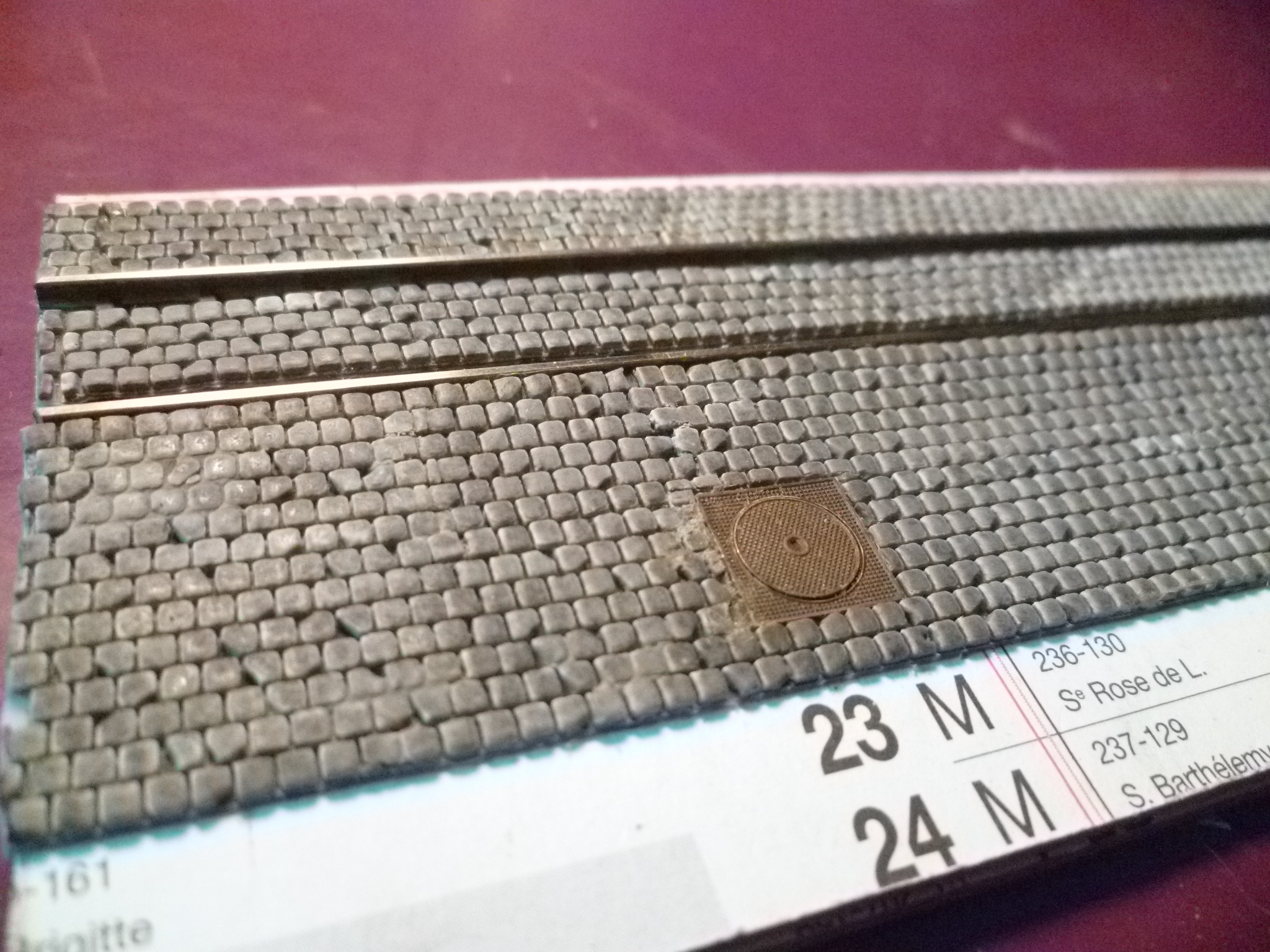

Messagepar minitrain07 » 25 03 2020 à 09:57

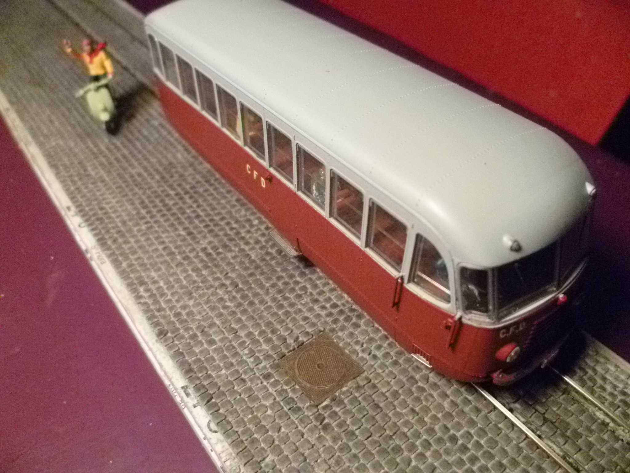

Suite de mes essais sur les pavés Juweela... :ipb-251
Je n'ai pas encore tenté les joints.
La voie est une chute de voie HOm Tillig (Pilz) Elite, les plaques d'égout Decapod et le calendrier Société Générale!
La route me semble un peu étroite, je vais rajouter 1m (à l'échelle)... il faut que les voitures puissent croiser le tram.
Je pense utiliser ce coupon de voie pour faire un petit diorama sur les tramways à vapeur (tramways de la Drôme).
A suivre...

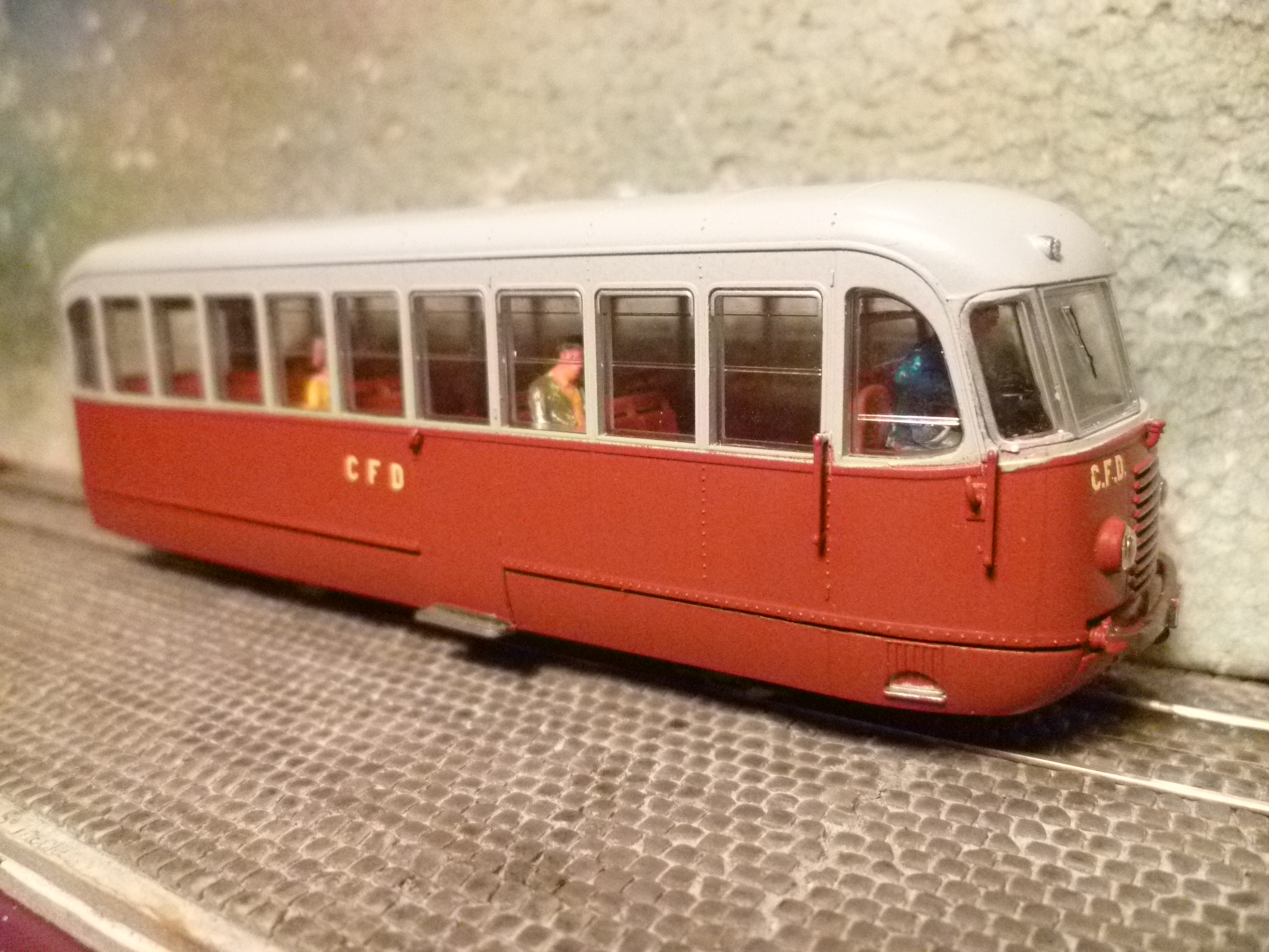

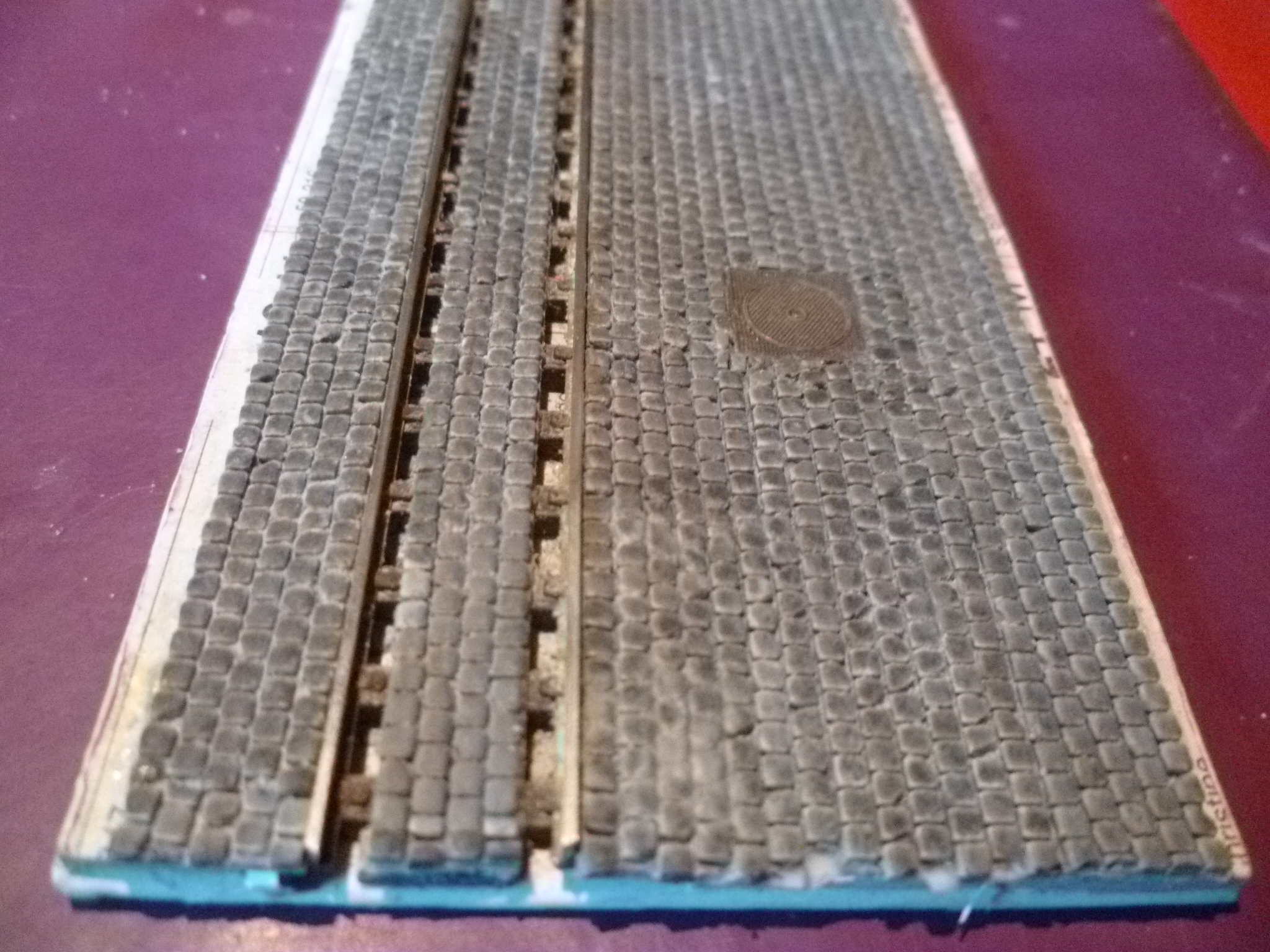

Messagepar minitrain07 » 25 03 2020 à 19:35

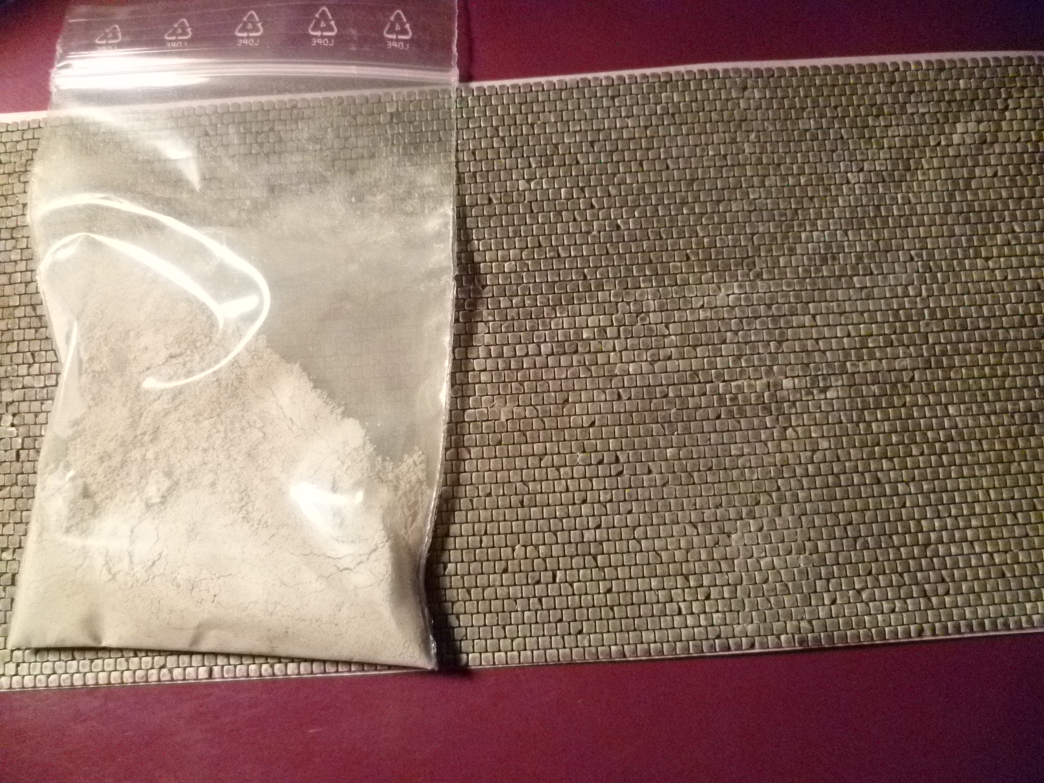

Suite des travaux (grâce au confinement) :
1- élargissement de la chaussée
2- mise en place des joints en suivant la technique du mode d'emploi Juweela
3- mouillage léger
4- en cours de séchage, essuyage léger afin de ne pas trop teinter les pavés
Voici quelques photos...
Sur la dernière l'autorail est celui que j'ai mis en vente, sur base OS.KAR digitale neuve (voir petites annonces)...
NB Les pavés vont s'éclaircir légèrement au séchage.
Donnez-moi votre avis.

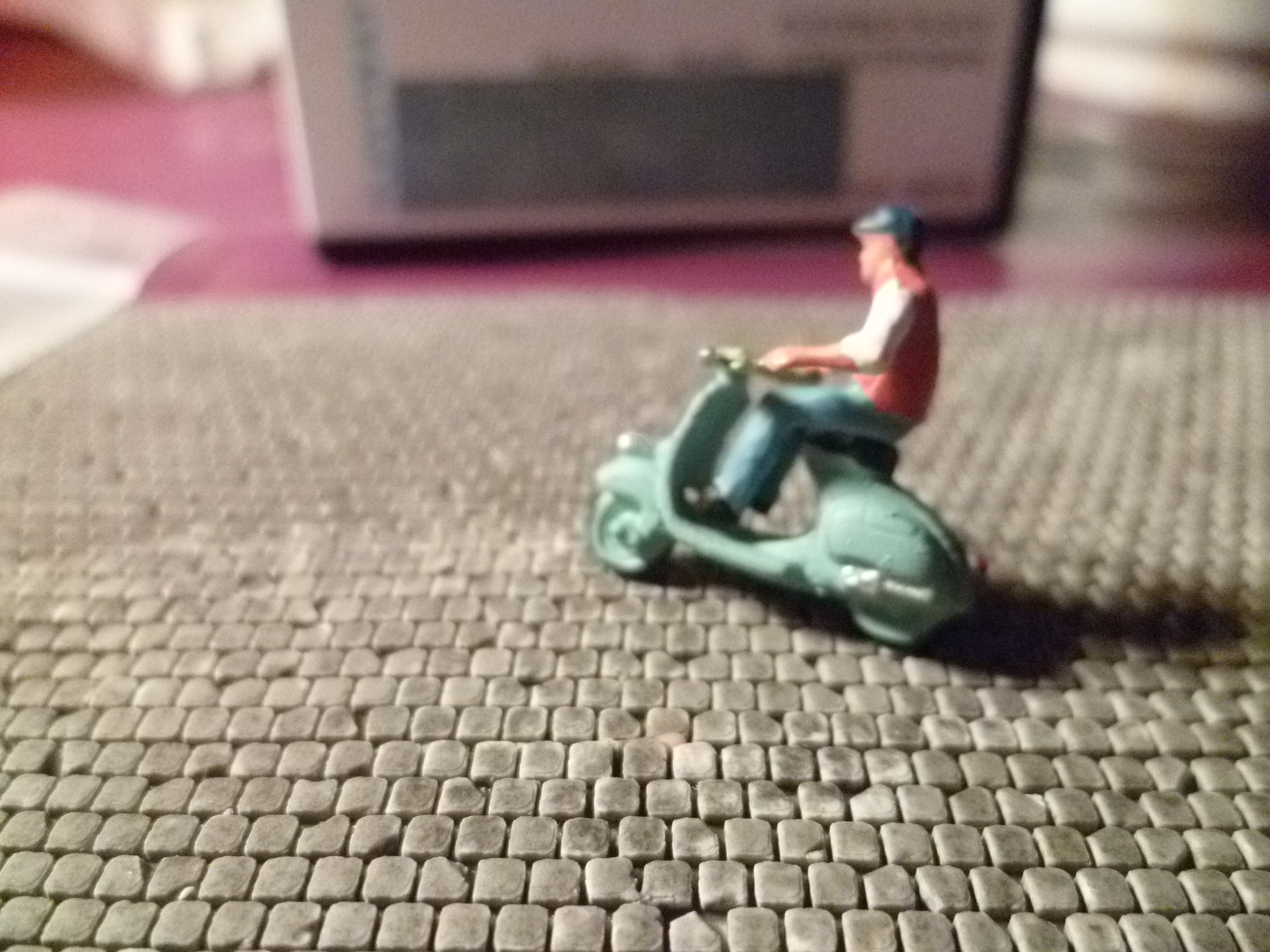

Messagepar minitrain07 » 25 03 2020 à 19:56
...une petite dernière :^)
