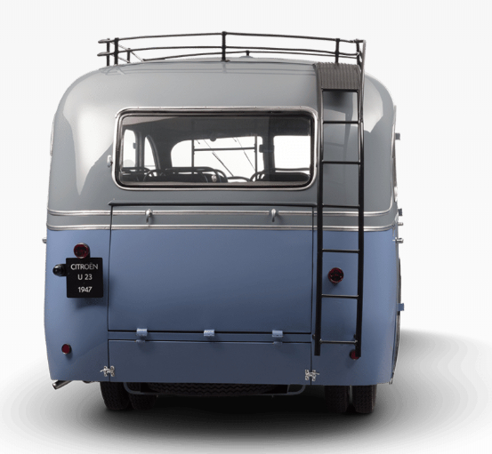

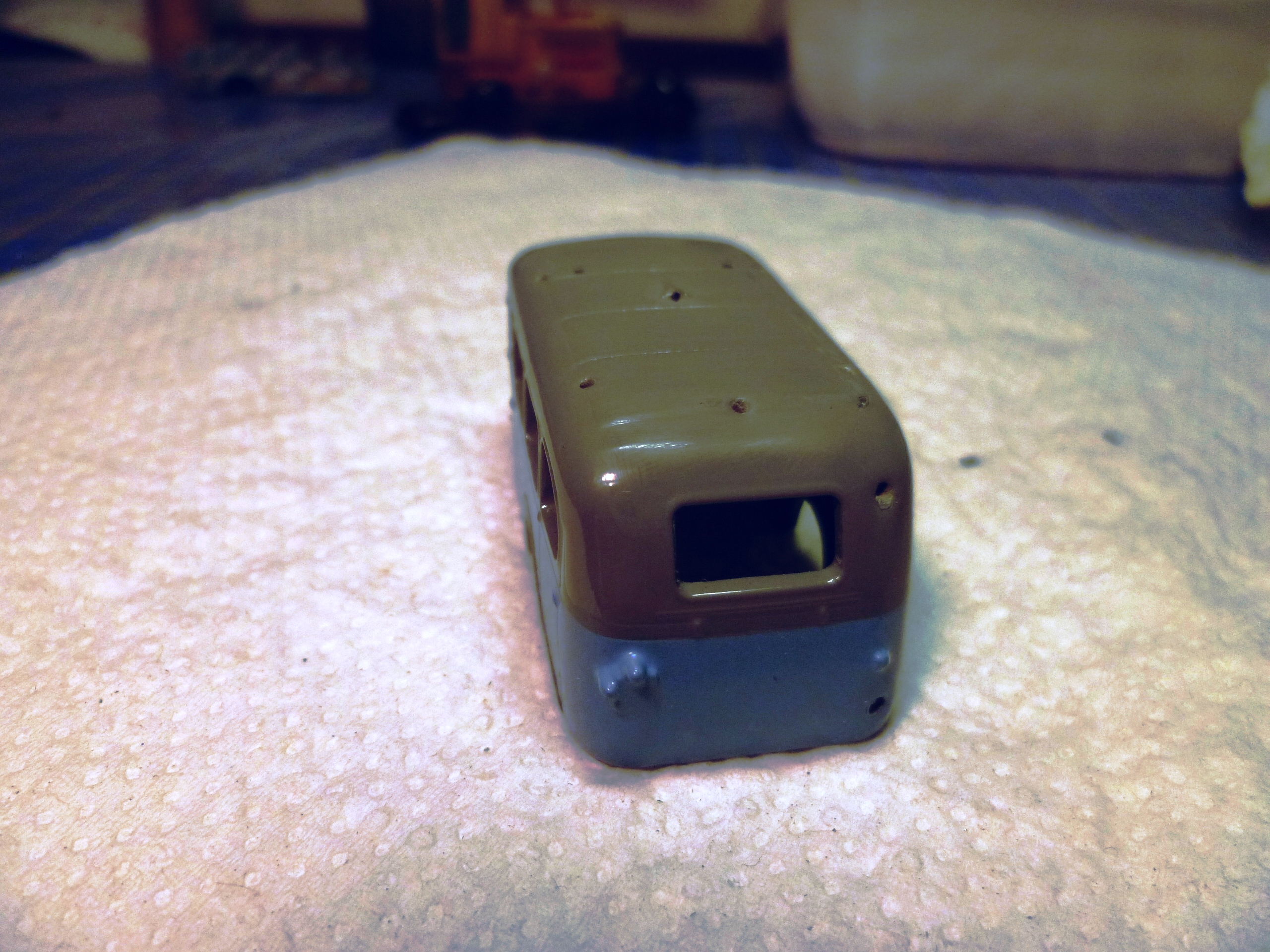

Messagepar Beyer-Garrat » 09 03 2020 à 20:23

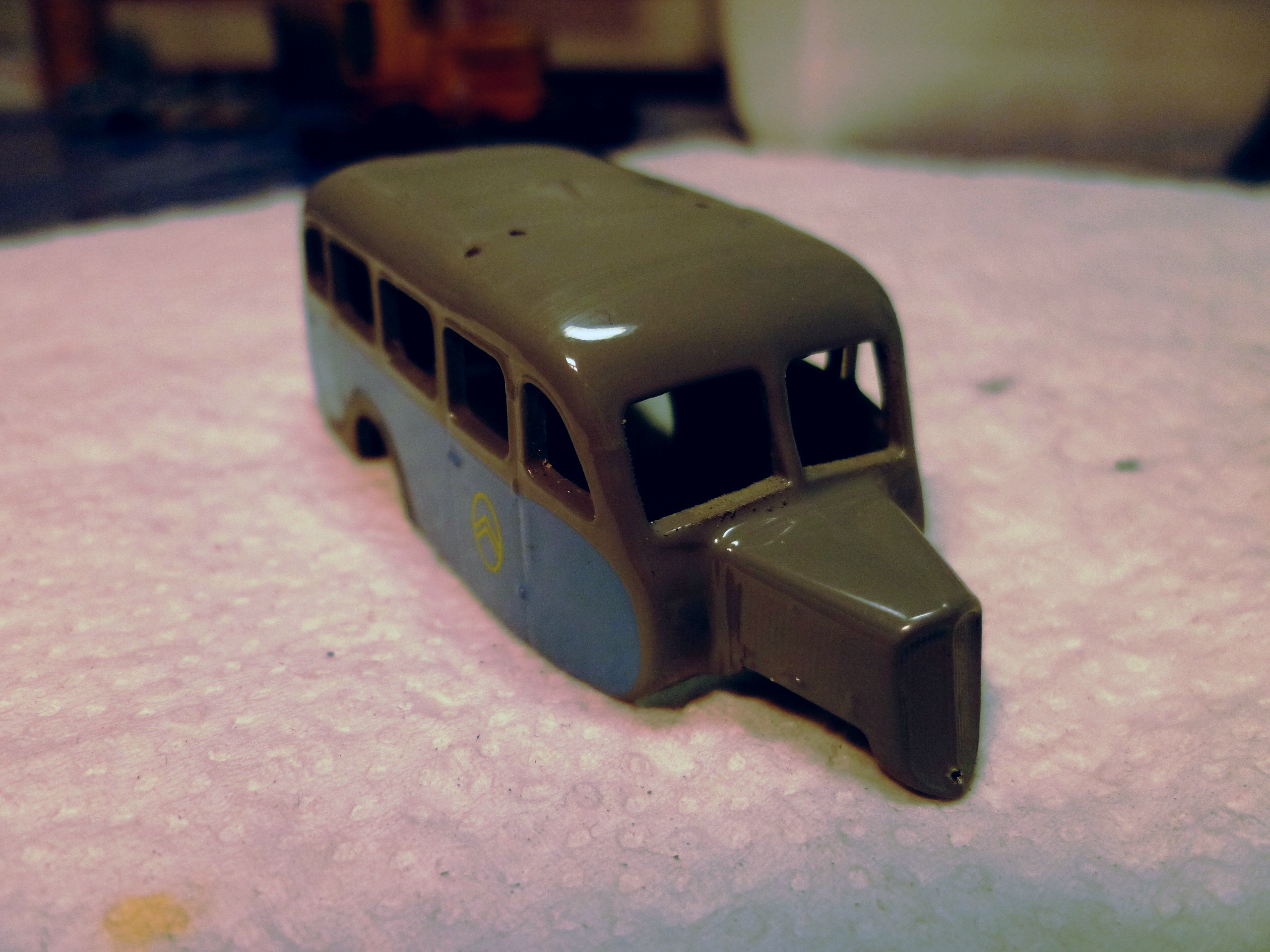

Il existe en deux couleurs j'ai décidé de modifier le gris et bleu
le démontage est très facile trois vis deux coup de forêt sur les rivets de maintient du très épais vitrage .Avec un cuter en faisant levier j'ai dégagé l'échelle et quasiment
tous les pions de maintient qui étaient peu collés .Les derniers ont disparus d'un coup de forêt.
Si la peinture est flatteuse a la sortie de boite elle est très "jouet" et empâte tout les détails de gravure
Y a pas photo !!
Photo Citroën
Exit la vilaine peinture na ! C7

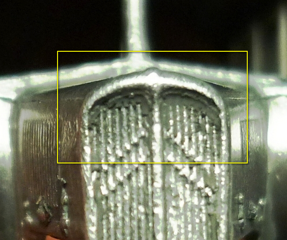

Si tu veux faire dans le luxe, tu peux polir la calandre après avoir ôté la peinture (liquide de frein ?), comme sur l'U tilitaire 11 :
Mais généralement elle est peinte sur ce genre de véhicule.
Et ne pas oublier qu'un autocar, c'est l'image de marque de la maison, c'est propre et rutilant.
Sauf en rentrant de Champignac-en-Cambrousse, 'videmment.

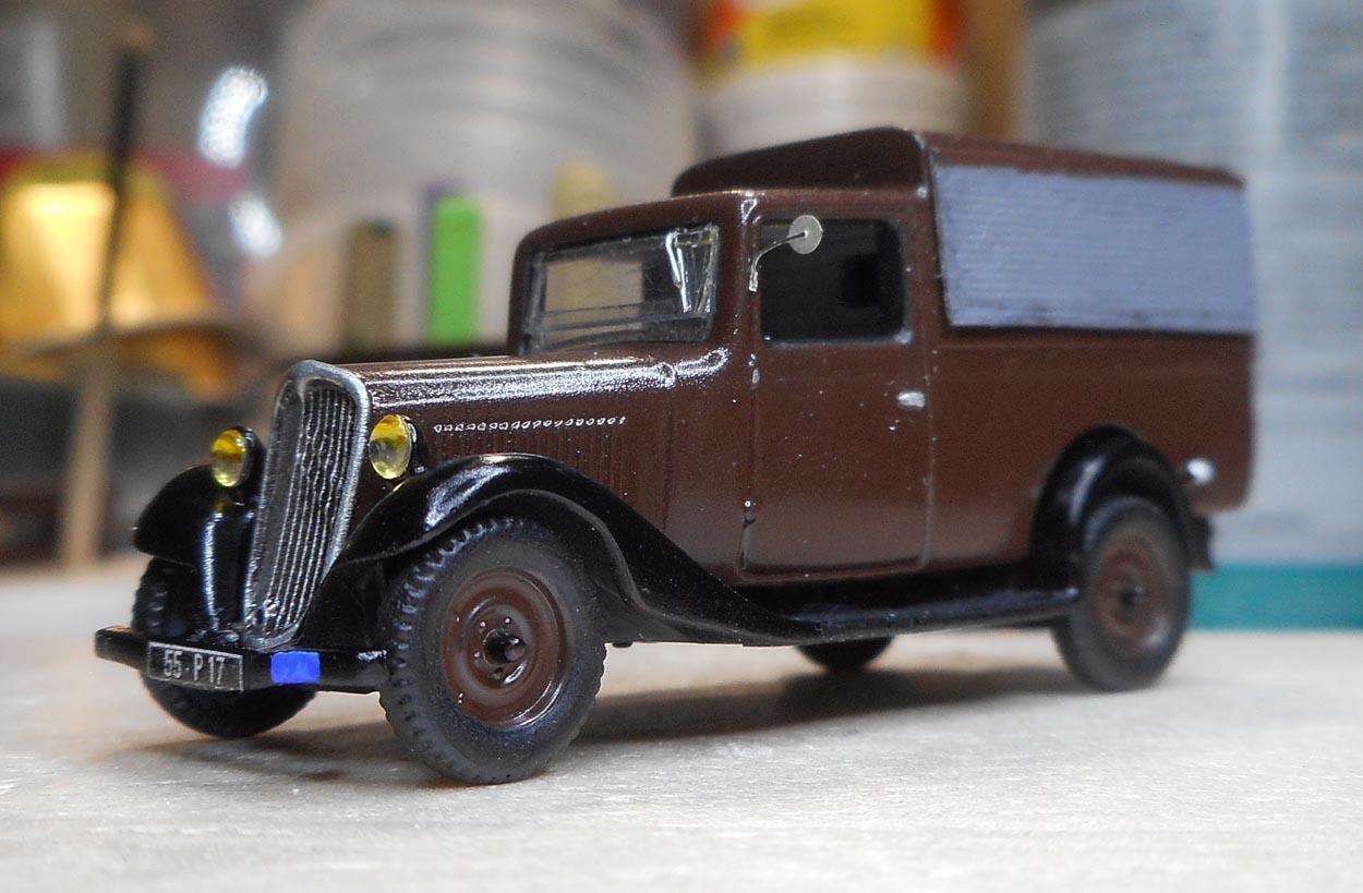

Messagepar Patrice Roussiale » 09 03 2020 à 21:39
Chouette, chouette, chouette :ipb-251
Je m'installe sagement pour suivre : j'en ai 5 (cinq) à "bidouiller".
N'est pas Hamster qui veut :rod_siflet
Il y en a même un prévu pour être modifié en fourgon funéraire municipal :mrgreen:
C'est celui-là qui m'en a donné l'idée.
J'ai même le diagramme intérieur C7

Messagepar Patrice Roussiale » 10 03 2020 à 08:24
Nan, pas une reproduction ! D9
Seulement une inspiration pour modifier "a minima" l'autocar. :mrgreen:
Pas beaucoup trouvé de doc sur le sujet pour l'époque envisagée (1950-1960).
D'accord, pas très ludique, je l'avoue, mais ces véhicules faisaient également partie de notre environnement.

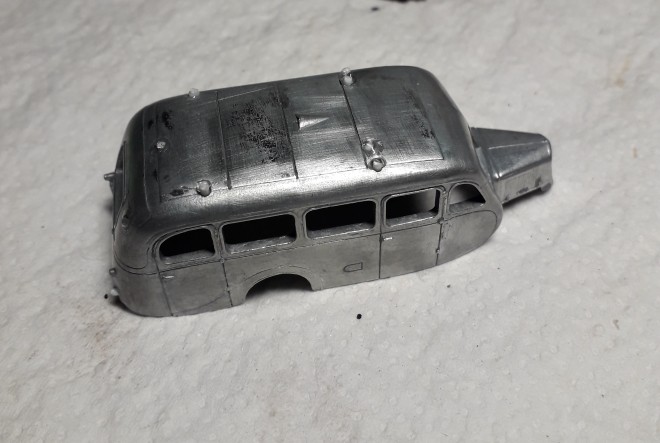

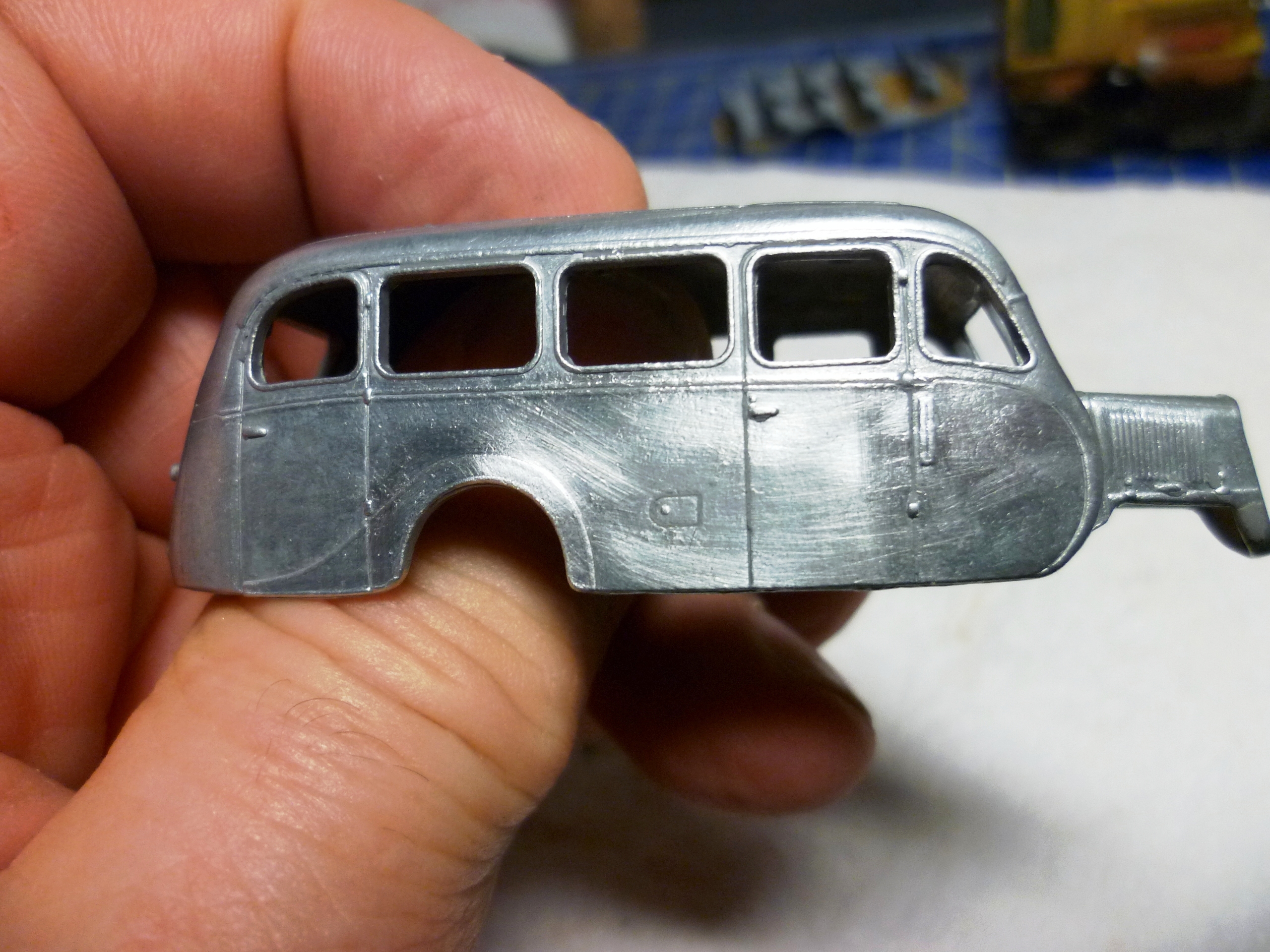

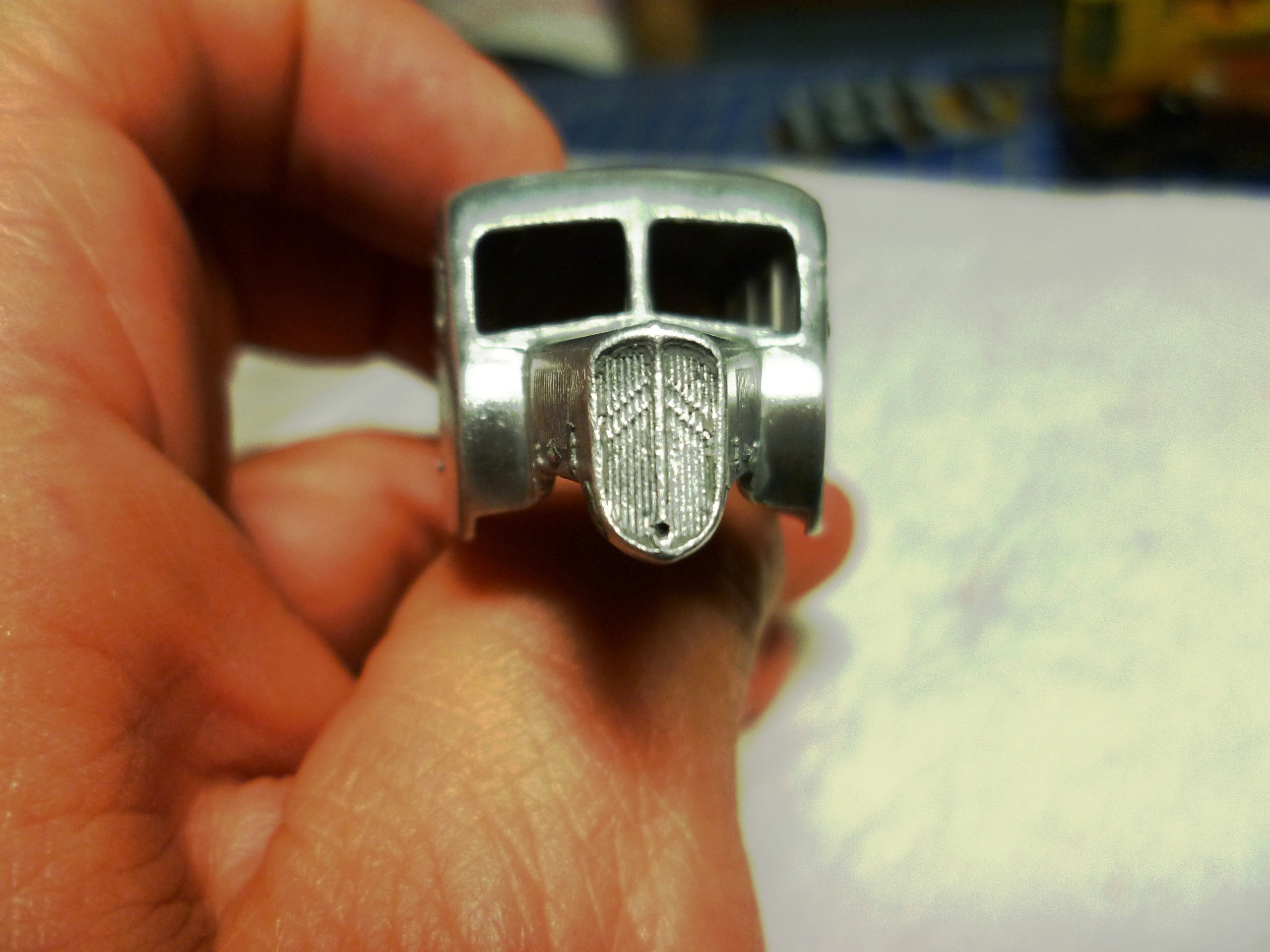

Messagepar Beyer-Garrat » 11 03 2020 à 13:01

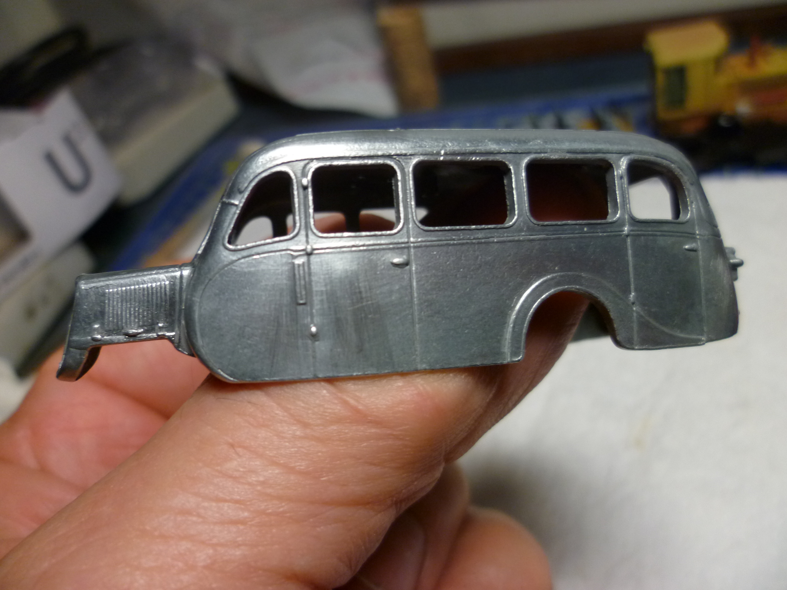

Reprenons la causerie dans le poste
Après examen en lumière rasante la gravure semble de bonne qualité passage au décapant à peinture V33 en gel.
Efficace le produit ! appliqué au pinceau en une trentaine de mns la caisse est a nu ,ne pas hésiter a insister sur les parties de caisse décapé qui semble
légèrement moins brillante il reste un fond qui causera problèmes lors de la remise en peinture.
Les fonds de l'ancienne peinture (probablement une epoxy cuite au four) sont ici visible sur la photo mais nettement moins sur le modèle:
Après un deuxième décapage nous y voici
La trappe à essence est maintenant visible ainsi que les clignotants latéraux et les ferrures due l'arrière
a suivre ......

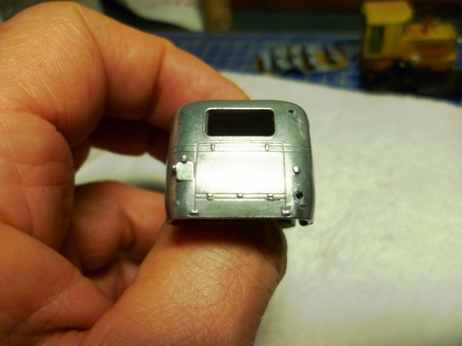

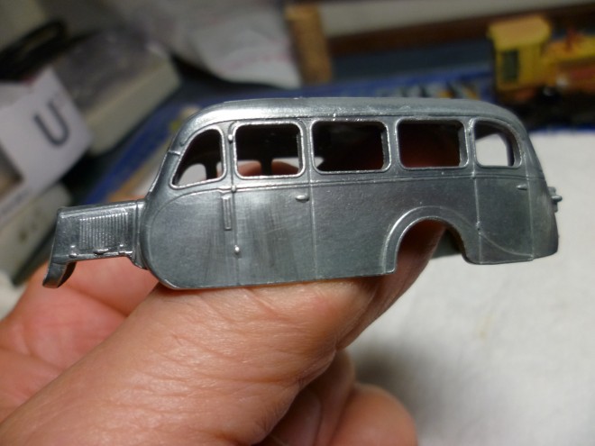

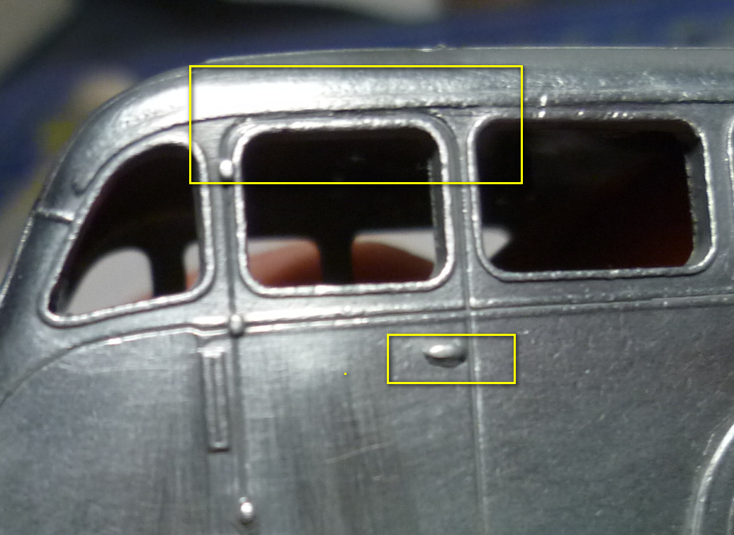

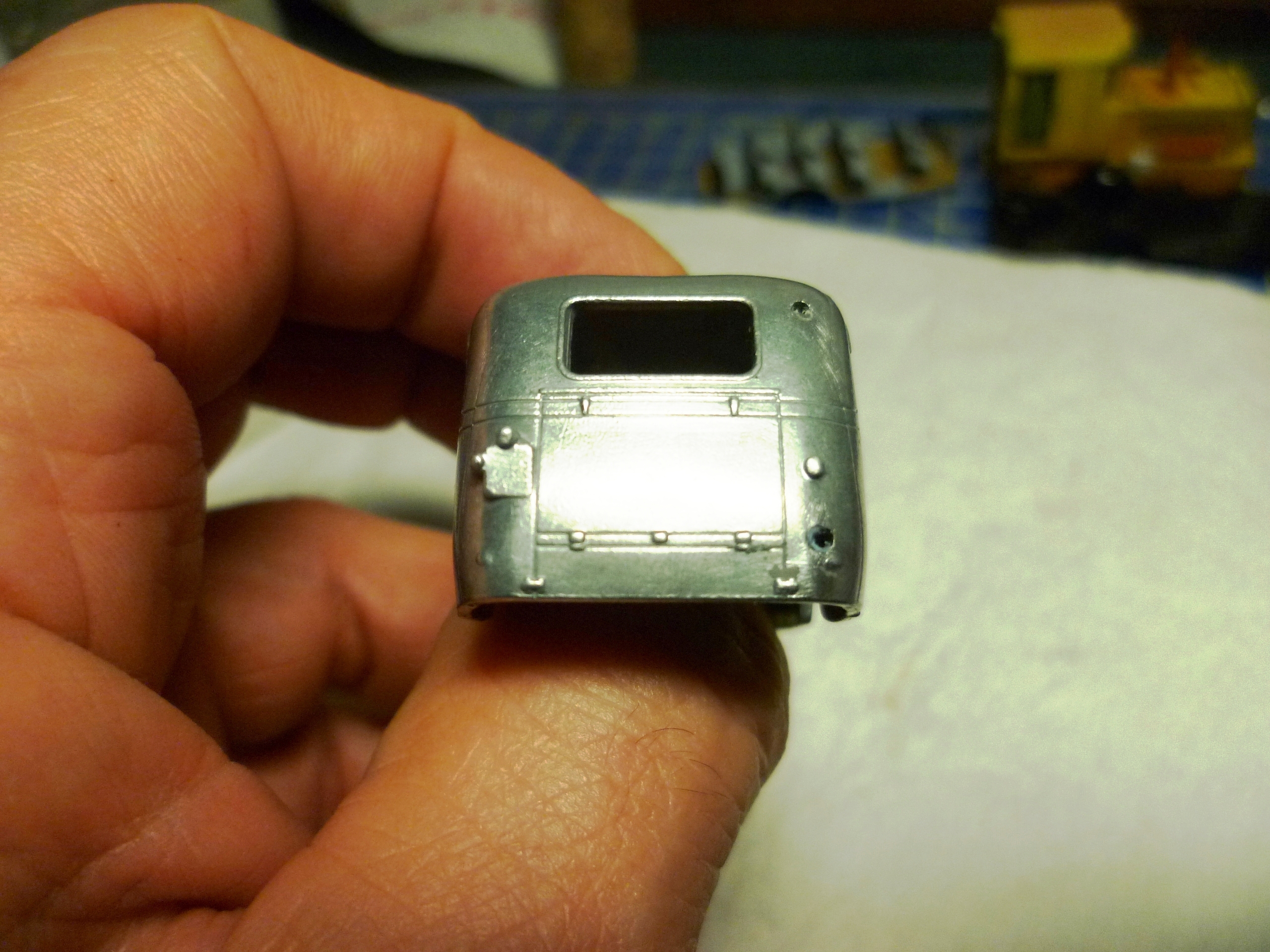

Messagepar Beyer-Garrat » 11 03 2020 à 13:11
En observant bien le modèle des reste de l'ancienne peinture sont présents dans les creux de gravure
Avec une lame X-Acto très fine il m'a fallu presque 2 heures pour reprendre les gravures en creux et dégager les reste de peinture H4

Messagepar Patrick ze rabbit Deludin » 11 03 2020 à 13:46
Même problème avec le décapage au liquide de frein.
Il faut dire qu'il y a une sacrée couche épaisseur de peinture : z'ont du peindre à la trempe :rod_mdr2 .
Donc une nouvelle couche de liquide et quand c'est ramolli, nettoyage au cure-dent : ça évite de rayer la carrosserie.
