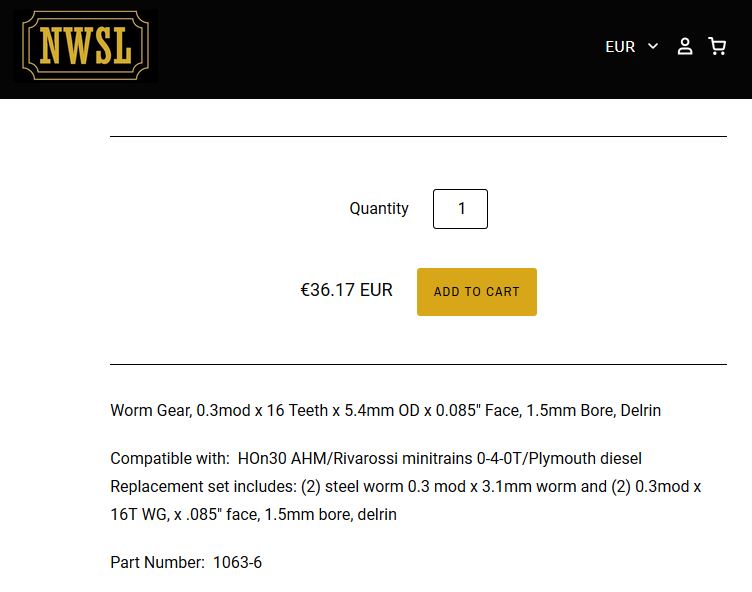

J'ai retrouvé les sets de remplacement pignons de ces modèles chez NWSL et bien d'autres
https://nwsl.com/collections/gears-replacement-upgrade?_=pf&pf_t_manufactured_for=Manufactured%20For%3A%20AHM&pf_t_manufactured_for=Manufactured%20For%3A%20Joe%20Works
Notamment la Shay Joe Work's qui bouffe ses pignons en quelques heures
https://nwsl.com/collections/gears-replacement-upgrade/products/worm-gear-0-3mod-x-12-teeth-x-4-5mm-od-x-0-079-face-x-1-5mm-bore-delrin
Le Plymouth Minitrains ancienne version Méhano,AHM (pas donné) mais vous pouvez toujours relever les dimensions et voir ailleurs C7
https://nwsl.com/collections/gears-replacement-upgrade/products/worm-gear-0-3mod-x-16-teeth-x-5-4mm-od-x-1-5mm-bore-delrin

Messagepar augerd » 05 02 2020 à 19:02

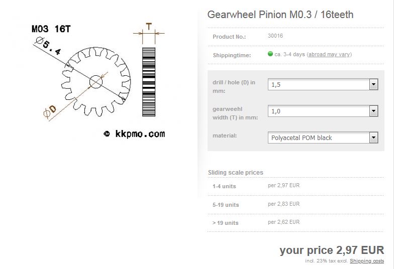

ah oui, pas donné le kit pour le Méhano :C3
bon d'accord, pour 36€ tu a 2 vis sans fin et 2 pignons, ce qui me parait quand meme vachement élevé quand on voit le prix d'un seul pignon chez KKPMO ...
... pour 3€ #B6
alors est-ce qu'un pignon en POM sera aussi résistant qu'en delrin ??? perso c'est ce que j'utilise depuis qlq années pour mes remplacement, et aucun soucis :rod_siflet
je pense pas non plus que des vis sans fin acier en Mod 0.3 vont couter une fortune :rod_mdr2
qu'en pense tu l'ami ?

Messagepar Beyer-Garrat » 05 02 2020 à 20:20
Comme je l’écrivais au-dessus c'est pas donné le seul intérêt c'est qu'ils ont identifié la taille des pignons le diamètre etc etc m'évitant d'ennuyeuses recherches et démontages . C7

Bonjour Augerd,
Pour info, le POM, c'est du Delrin !
