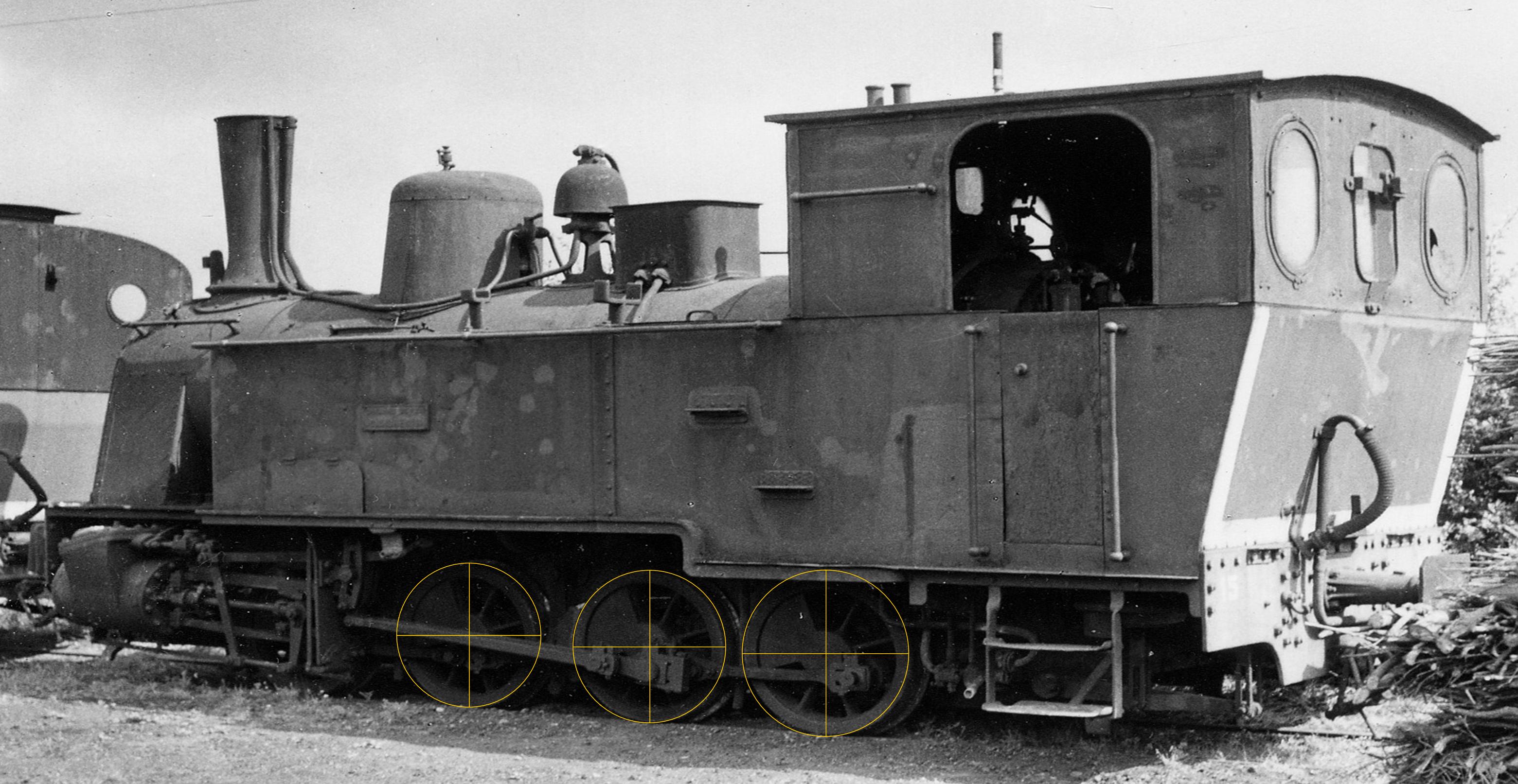

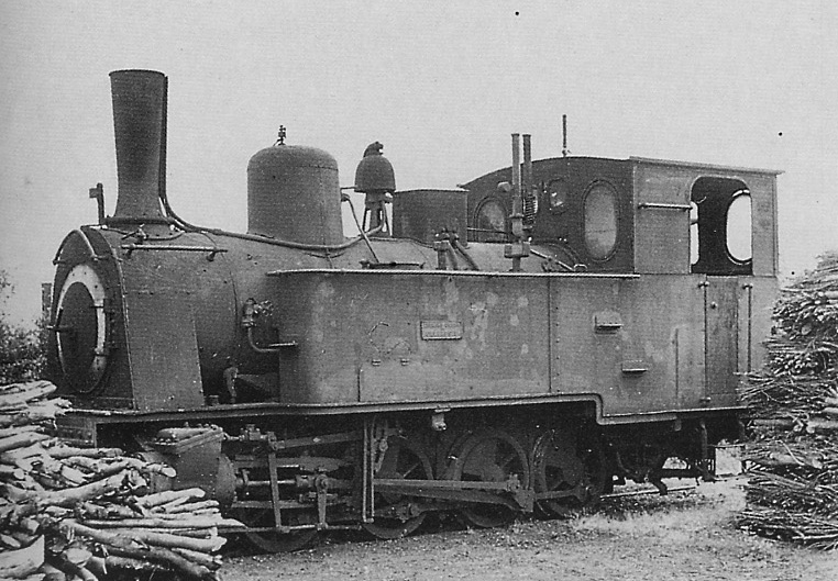

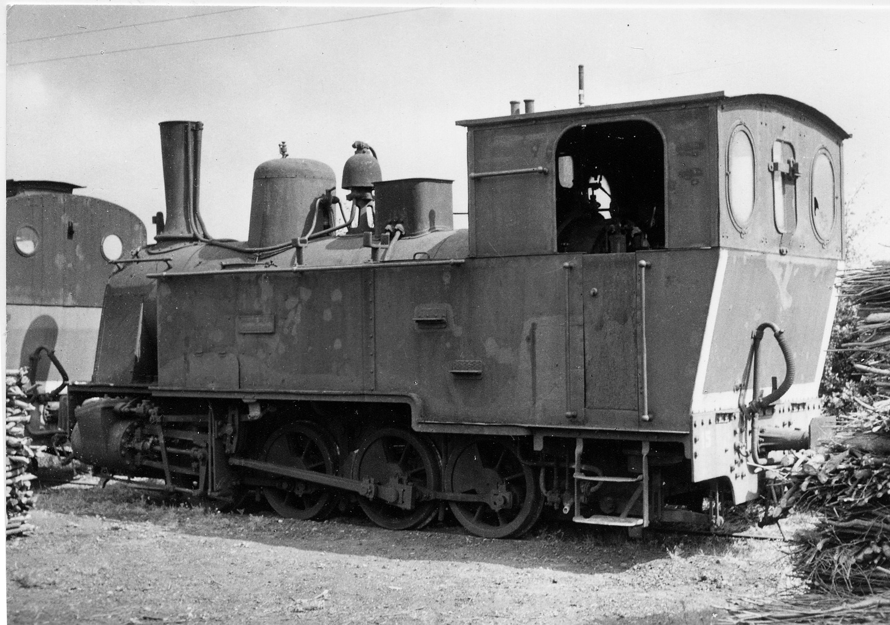

J'ai depuis longtemps envie de reproduire cette 040T Jung du Cambrésis:
Malheureusement, il n'en existe que ces deux photos, et aucun plan ni dimensions.

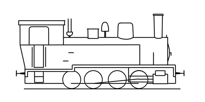

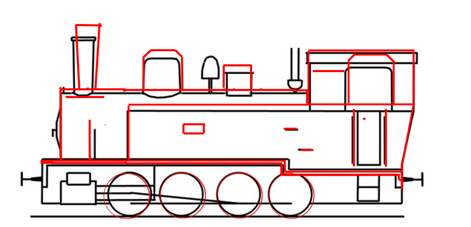

J'avais réussi, par une méthode tyrphonesque à base de déformations d'images par Photoshop, à dessiner ce profil, sans aucune garantie. Déjà, elle me semble un peu trop longue.
040t cambrésis.jpg (37.32 Kio) Vu 12069 fois
Mais je me demande s'il n'existe pas une méthode plus scientifique, voire un logiciel, pour arriver à ce résultat.
Il me semble que Cyril avait évoqué autrefois ce type de logiciel.

Messagepar Patrick ze rabbit Deludin » 24 02 2019 à 20:24
Si tu as UNE dimension, l'entraxe des essieux ou le Ø des roues par exemple, on doit effectivement pouvoir redresser le cliché avec Photoshop mais ça n'est pas garanti car on n'y a pas d'échelle.
Méthode lapinesque : en traçant un cercle parfait avec Publisher, en le superposant aux roues et en déformant la photo pour qu'elles soient rondes, le résultat est parfois potable.
Là, ça me paraît bizarre, d'autant qu'il y a des lignes fuites et que le cliché a peut-être été pris "de près" avec un objectif grand angle :
Je suis dans l'île, j'ai pas toute ma quincalle sous la main.
Je referai un essai en fin de semaine.

Messagepar Storm » 24 02 2019 à 21:53
A première vue, je dirais que l’entraxe Des roues est trop grand et que le dernier essieu n’est pas assez reculé sous la cabine #B9 Après les deux photos ne donnent pas la même impression :F9

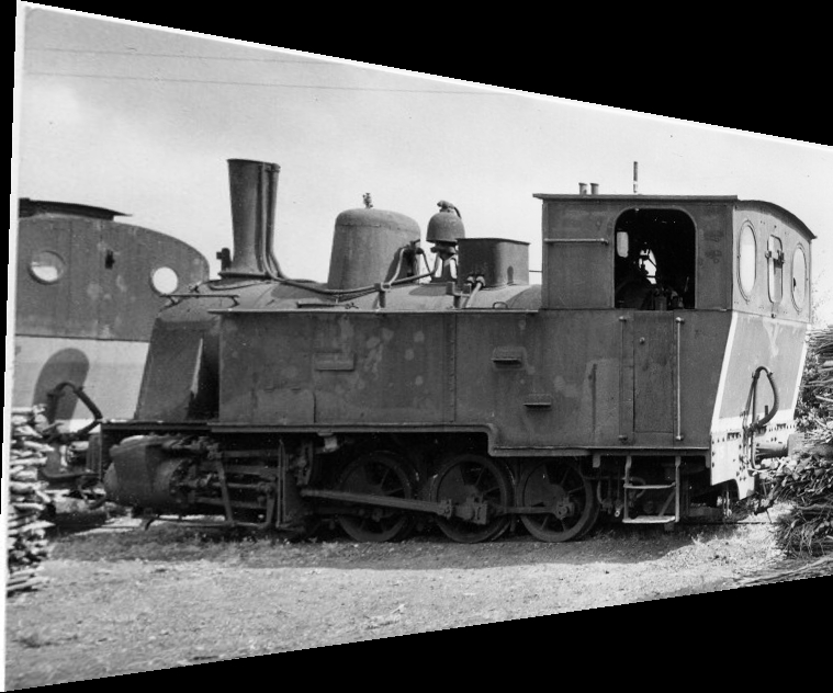

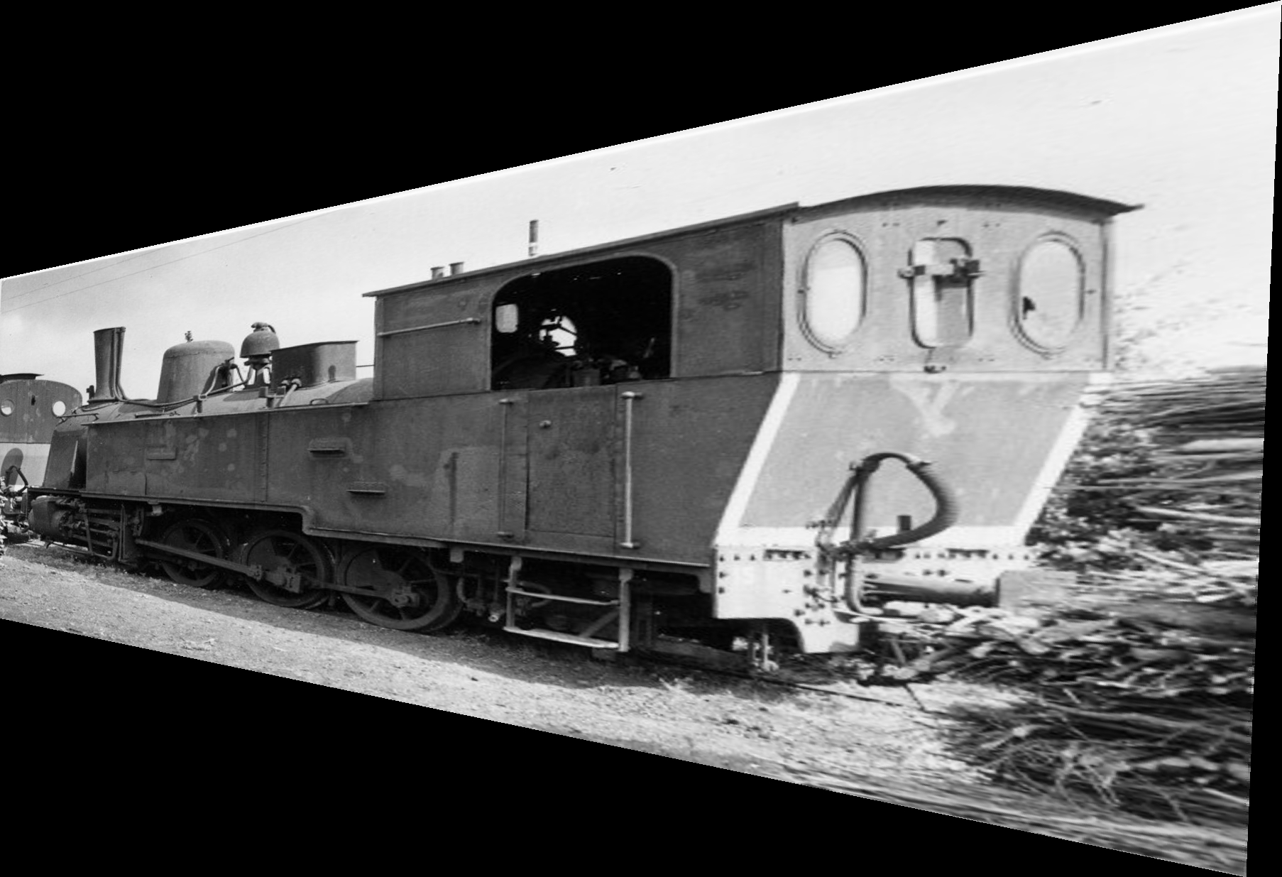

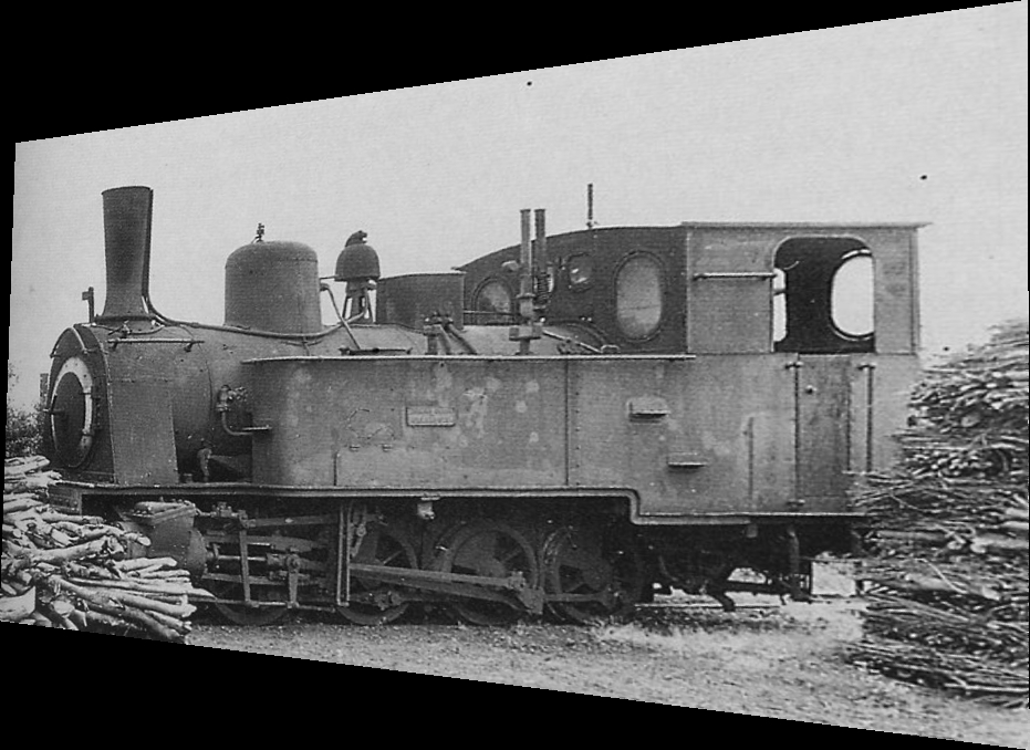

Bonjour voici 3 vue 'orthoscopique' faite avec DXO ViewPoint
BG

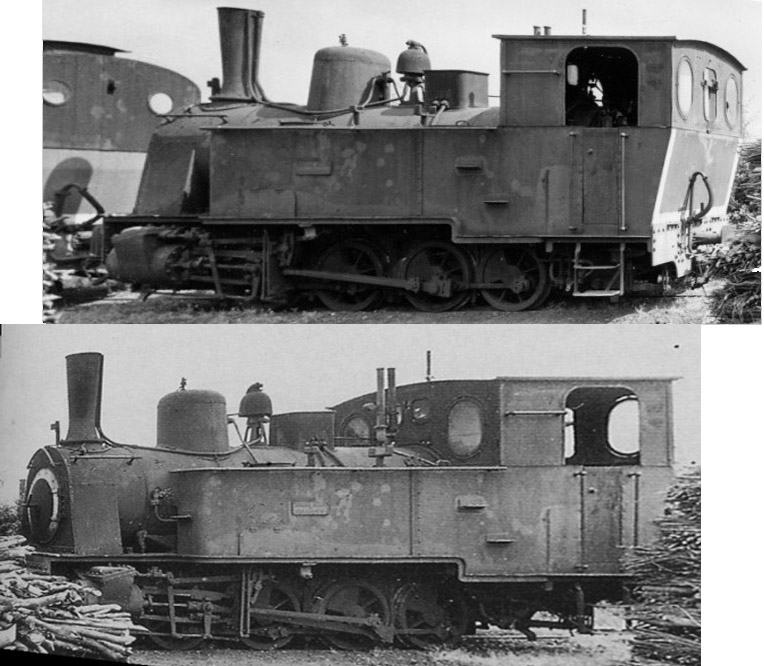

Messagepar Tyrphon » 25 02 2019 à 01:03
Mon dessin est issu de ce type de torture infligée aux deux photos. Tes vues orthoscopiques des côtés doivent encore être étirées pour que les roues soient rondes. Mais j'ai constaté que les deux images ne donnent pas exactement les mêmes proportions pour les flancs, ce qui me fait douter de l'exactitude du redressement. J'avais fait un mix pifométrique des deux pour le dessin.
C'est vrai que, comme dit Storm, les roues sont trop espacées, à moins que je les ait dessinées trop petites. Je pense que la loco aurait une meilleure gueule si je la raccourcissais un peu. De toutes façons, il y aura peu de monde pour me contredire!

Messagepar Tyrphon » 25 02 2019 à 01:45
Je viens de travailler à partir des photos déformées de BG1000, en les allongeant pour que les roues soient rondes. Son logiciel est meilleur que le mien, car les deux flancs obtenus sont parfaitement superposables.
J'ai donc recommencé à dessiner sur ces photos. Les flancs, c'est le plus facile. Après, je passerai au train de roues, qu'il faudra agrandir légèrement et repositionner, pour tenir compte de la perspective. Mais pour faire ça précisément, il faudrait connaitre la largeur de la machine, et là... :F9

Messagepar BG1000 » 25 02 2019 à 13:42
J'ai utilisé la méthode des 8 points qui servent à définir 4 droites pour redresser la photo dans un plan, ici la face latérale des caisse à eau.
Les roues n'étant pas dans le même plan, je suppose qu'elles ne sont pas ronde.
Il faudrait des photos en tiff en haute résolution, pour déterminer les points d'accroche pour les 4 droites de redressement.
En dessinant le trapèze enveloppe des roues, appliquer la transformée serait facile....

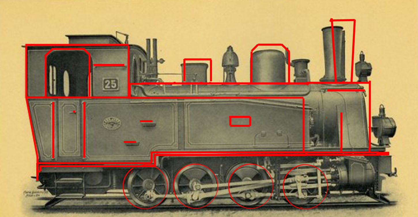

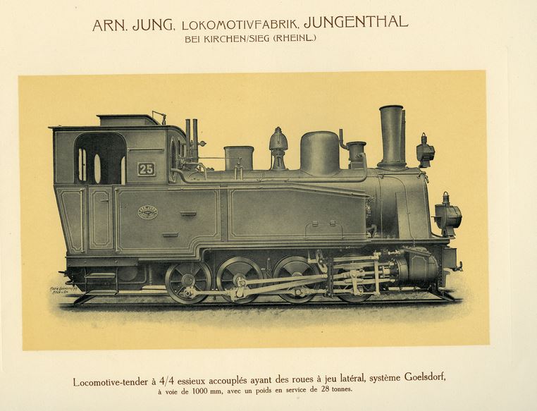

Messagepar Patrice Roussiale » 26 02 2019 à 09:14
Bonne idée, YVES #B6
Certainement la plus fiable.
Des pistes :
Il existe un catalogue, en Français (!) où cette loco, ou du moins une très proche, apparait.
Évidemment, ni type, ni cote H4
Surtout, je vous rassure, je ne l'ai pas :rod_siflet
Il y a deux livres concernant la production JUNG qui devraient donner plus d'informations :
https://www.ekshop.de/buecher/lokomotiv ... ven-1.html
https://www.ekshop.de/buecher/lokomotiv ... ven-2.html
Bonne chasse !
Cordialement.

Messagepar YVES » 26 02 2019 à 12:42
Bonne picohe, Mr Hamster !
Maintenant, Tyrphon devrait nous trouver facilement des photos de toutes les "sister-dampflok" contruites.
PS - quelques pages du catalogue Jung, ici :
https://www.flickr.com/photos/124446949 ... 220896729/

Messagepar Tyrphon » 26 02 2019 à 20:13
Ni type, ni cotes, mais un beau profil... et un modèle sacrément proche de celui du Cambrésis, en particulier avec le dernier essieu plus rapproché du précédent. A ce sujet, je viens de m'apercevoir que je m'étais trompé dans mon dessin, les 3 premiers essieux sont équidistants.
Je vais finir mon nouveau profil en cours de dessin et le comparer à celui fourni par Patrice.

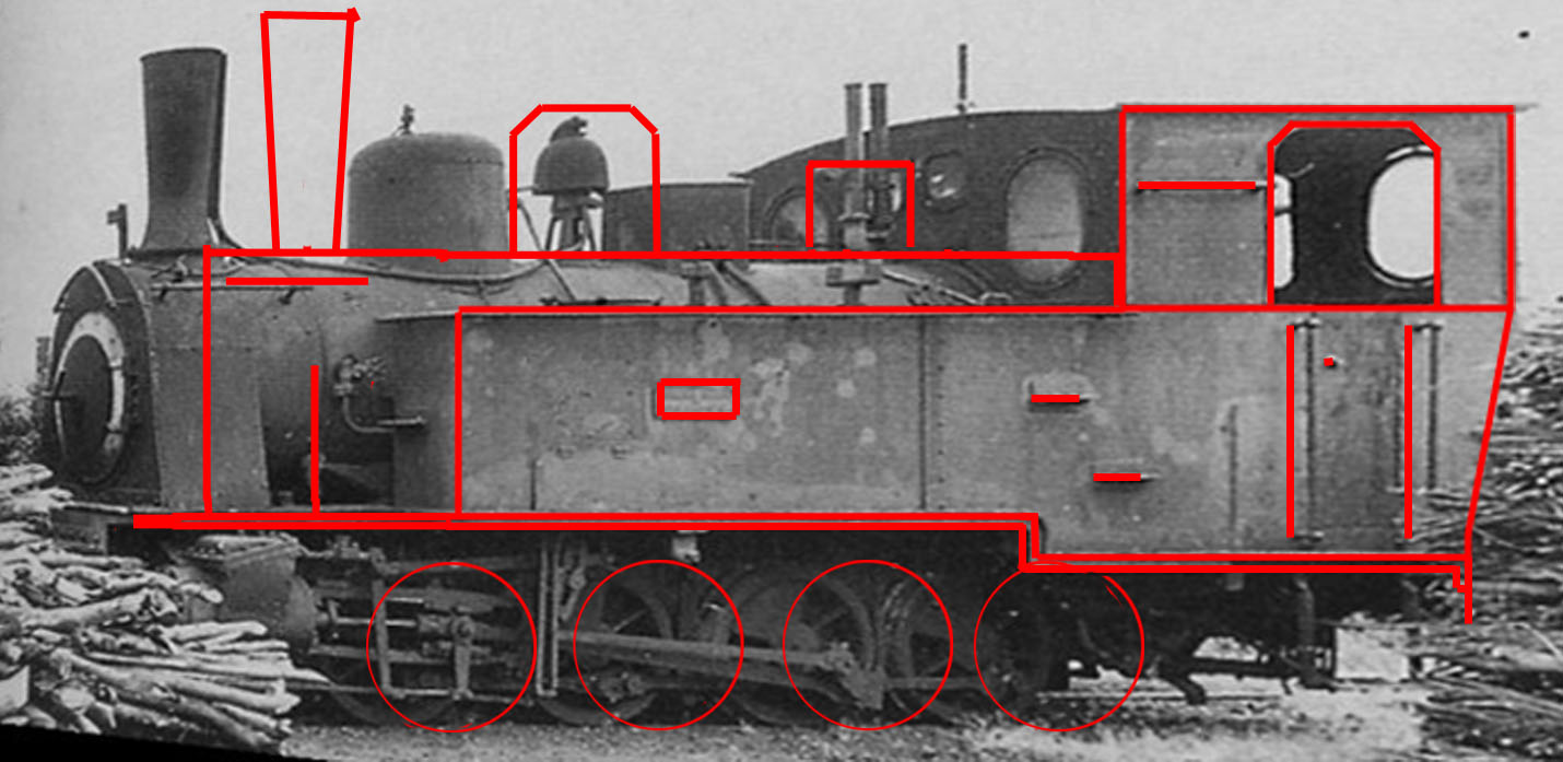

Messagepar Tyrphon » 28 02 2019 à 22:53
Voila, j'ai avancé mon dessin à partir des deux photos déformées.
Pour les roues, la chaudière, et les positions des dômes et de la cheminée, j'ai pratiqué de "savants" bidouillages en essayant de tenir compte du décalage des plans, bien sûr, mais aussi de leur éloignement par rapport au plan du flanc de cabine.
Cela fait, j'ai comparé le dessin au profil de la Jung exhumé récemment.
Miracle, ça colle plutôt bien! Je pense juste que, compte tenu de la perspective, je vais pouvoir allonger très légèrement la chaudière.
J'ai également comparé mon nouveau profil à l'ancien 'en noir).
Le nouveau profil est plus convaincant que l'ancien, qui me paraissait trop allongé.
Il est certain que j'aimerais dénicher un vrai plan de la 040D du catalogue, mais à l'échelle HO, mon croquis devrait me permettre d'obtenir quelque chose de convaincant. Il me reste à estimer les dimensions, à partir de la hauteur des tampons et d'une comparaison avec d'autres machines allemandes du même style.
