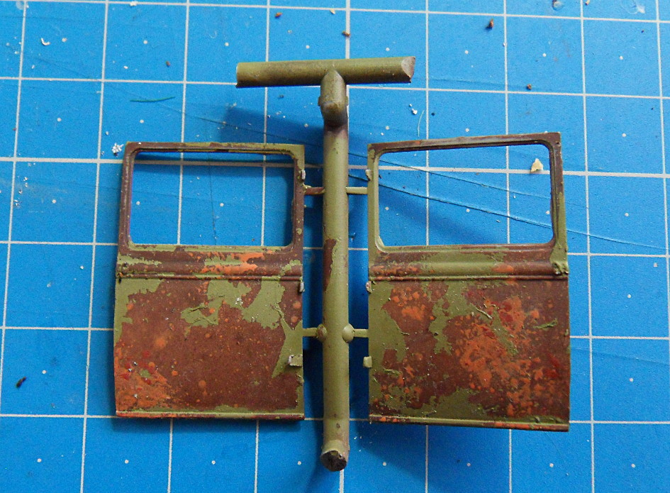

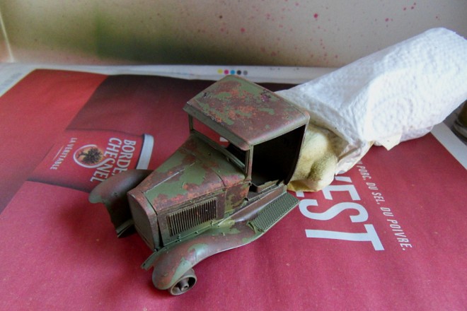

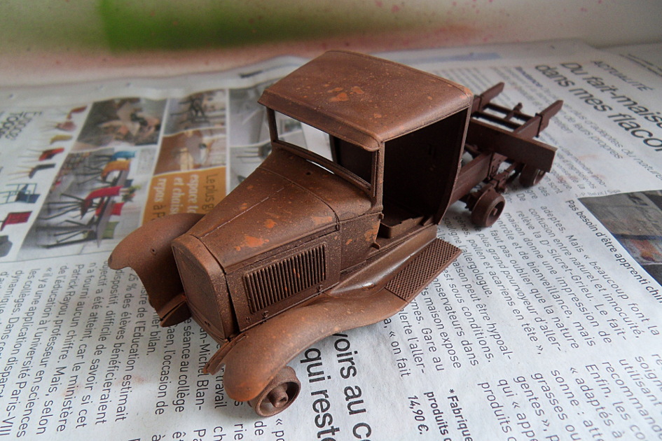

Depuis le temps que je voulais essayer la technique de la laque pour une épave, j'ai fait enfin un essai :mrgreen:
La base un cargo-truc au 1/35 qui servira... peut être :rod_siflet

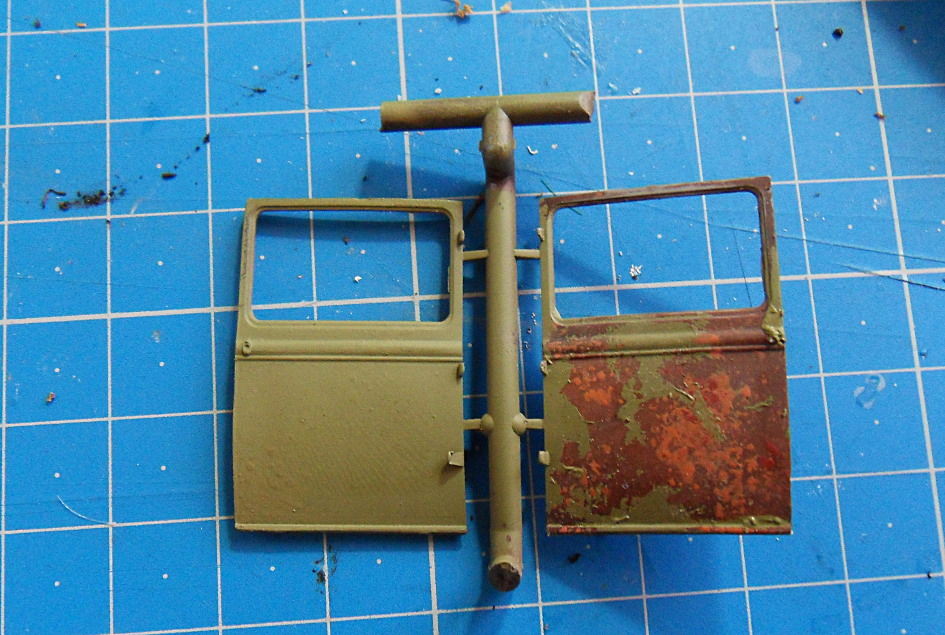

La technique :
- une base de "rouille" à l'acrylique
- une fois bien sec, 2 ou 3 couches de laque en bombe (à cheveux) qui protègent la couche de base
- peinture de la couche de la couleur voulue du véhicule, toujours à l'acrylique
- mouillage à l'eau et frottage avec un pinceau/brosse
Ça fonctionne plutôt bien #B6 reste à voir au 1/87 (j'avais rien sous la main 8-) )
la couche de base

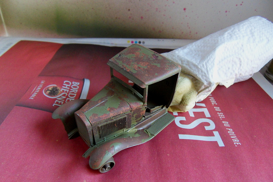

et après "brossage" - faut y aller mou, c'est assez rapide
Reste du pignolage à faire :rod_siflet

Beau rendu ! #B6
Comme je suis curieux et fan de cette échelle voici donc la question subsidiaire : C'est quel modèle et quelle marque ton "cargo-truck" ? ne serait ce point la version soviétique du FORD, le ZIS 5 de chez ARK Models.....peut-être ? ....Si tu n'en as vraiment pas l'utilité j'ai à la maison une très grande "boite à brol".... :rod_siflet

Messagepar ptitrain » 18 06 2018 à 20:10
très belle maquette, mais commencée depuis un moment et mise en carton = manque de pièces, pièces cassées, etc :oups2:

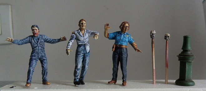

Z'ont abusé aussi de la laque tes zombis... C7

Re: Essai technique peinture rouille avec laque
Messagepar YVES » 18 06 2018 à 20:42

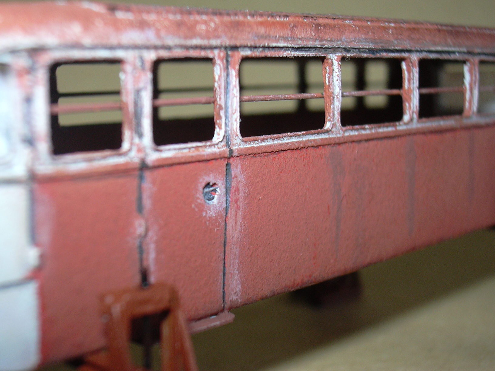

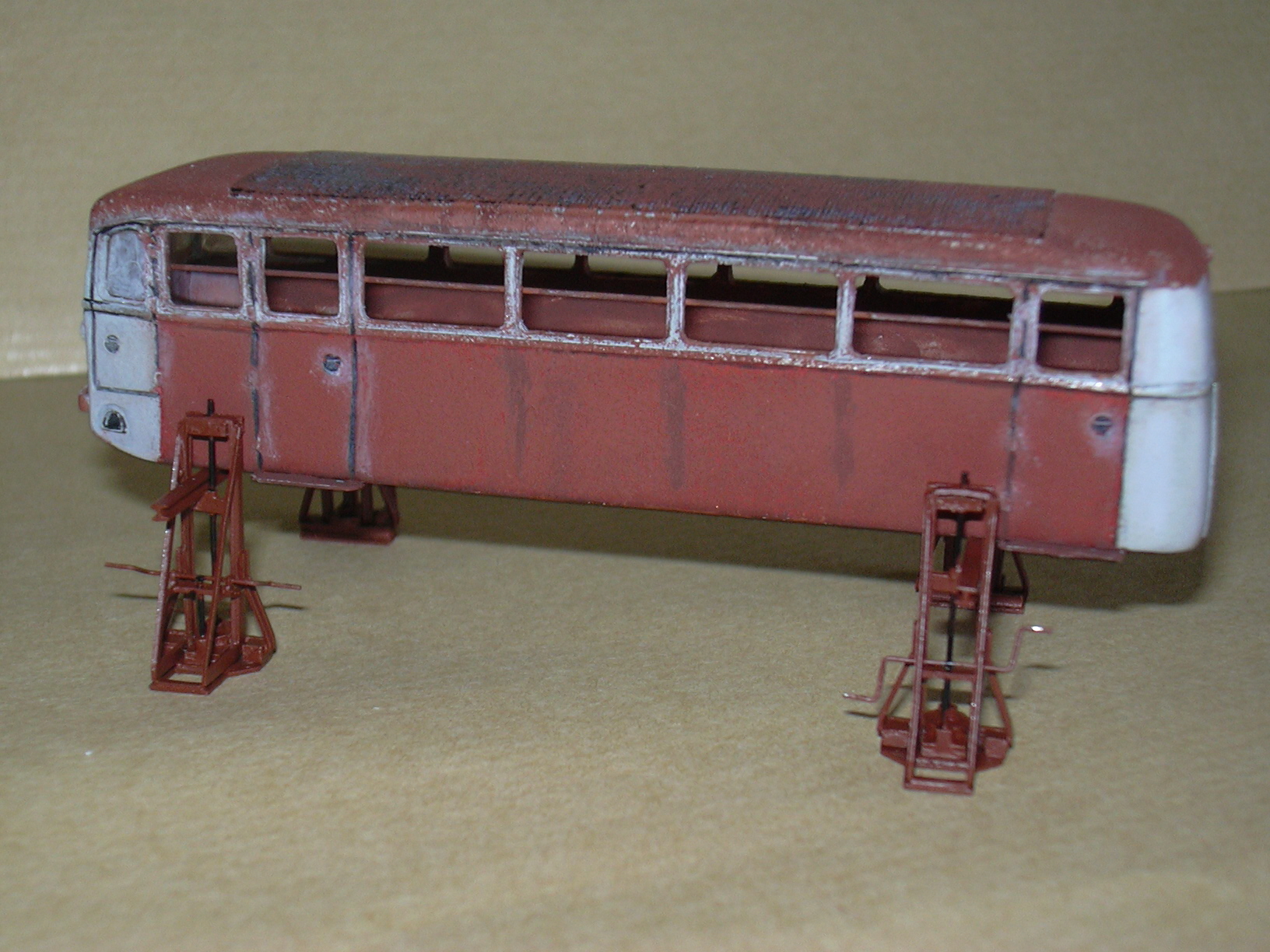

ça fonctionne aussi au 1/87ème. J'utilise actuellement cette technique sur un couvert.
Mais... J'avoue que la laque, je n'ai jamais réussit à la maitriser... Soit ça me marche pas, soit c'est une grosse écaille qui se détache, etc...
Donc, je préfère un produit plus "stable" : ak 088 worm effect.
L'avantage : des éraillures assez fines, qui conviennent bien pour le 1/87ème. Et avec juste un p'tit pot vous en avez pour longtemps !!!
- 3 p'tits trucs, d'après mes constatations :
1) N'attendez pas. Une fois le worm effect sec, passez votre couche de peinture acrylique et dés qu'elle est sèche au toucher, commencez votre travail de patine. Si vous laisser la peinture sécher "à coeur", c'est beaucoup plus délicat, elle résiste davantage...
2) Pour faire des éraillures trés fines, vous pouvez utiliser des "brossettes interdentaires" (le truc pour les brosses à dents électriques).
3) Attention au support et à la couche d'apprêt. Vous allez martyriser votre peinture, la piquer, la gratter, la frotter... Il faut donc un apprêt avec une bonne "accroche", sinon il pourrait ne pas résister et s'arracher... Sur un support assez lisse, une belle pièce de résine BCF ou Train d'Antan bien lisse, un très léger coup de stylo fibre de verre (si vous n'avez pas de sableuse...), peut s'avérer utile, pour favoriser l'accroche de l'apprêt. Un apprêt déjà teinté, en rouille par exemple, vous évitera aussi d'empâter votre modèle par une sous-couche de peinture supplémentaire.
Enfin, si vous hésitez, il y a beaucoup de tutos sur Internet et YouTube...
:maitre: :maitre: :maitre:

Messagepar Beyer-Garrat » 19 06 2018 à 08:33
La difficultée avec la technique de rouille à la laque tiens a la laque elle même .Dans une série d'articles de la trop tôt disparue revue Belge "Art du modélisme" dont nous avions parlé ICI
il faut trouver une laque qui ne se dilue pas, s'écaille avec facilité et tient correctement sur le support.Chaque marque ayant une formulation différente, il faut trouver la bonne après de multiples essais et s'y tenir !
difficile avec l'évolution marketing des marques et la réglementation sans cesse changeante des administrations diverses ....
La transition sur nos échelles au 1:87 est plus difficile (il faut déjà utiliser la laque dans un aéro) ,la buse des bombes de laque d'origine empattant les détails et bonjour le nettoyage de l'aéro H4 H4
Le Worn est une des solutions en utilisant une pointe adapté à l'échelle 1:87 (épingle de couturière ) pour écailler ou érailler :B3
J'y préfére personnellement une technique en trompe l'œil en utilisant de petits morceaux d'éponges au bout d'une précelle en tapotant des dégradés de rouge plus ou moins sombres sur un fond rouille plus clair .
Il faut bien entendu utiliser des éponges naturelles avec de petites alvéoles, comme celles utilisé pour effacer les ardoises ou essuyer les pinceaux à aquarelle voir les pannes de fer a souder.
En utilisant de la peinture un peu épaisse (en cours de séchage sur la palette) toujours a l'éponge, on arrive a un espèce de granité de surface simulant bien la rouille au 1:87, on peut soulever quelques sur-épaisseurs avec une épingle
Idem pour le gros sel adapté au 1:35 et échelles supérieures de part le diamètre des cristaux de sel, utilisé a faible doses sur de petites surfaces, il est totalement hors d'échelle au 1:87 et donne une maquette bouffée aux mites :H1
Toujours cette satané observation de la réalité :H2

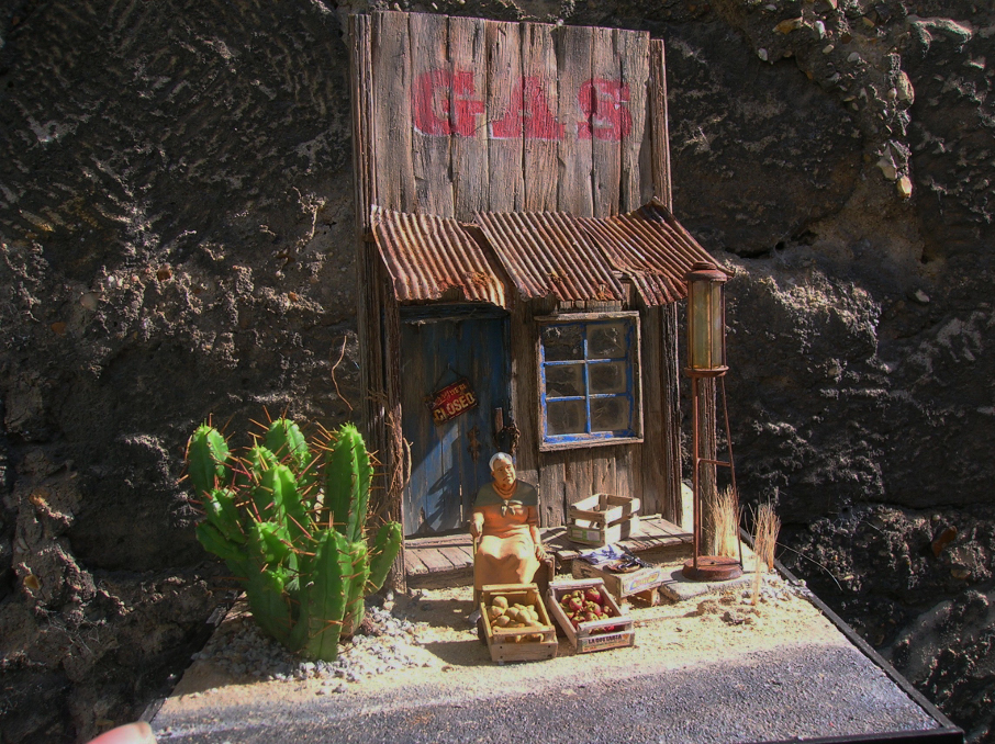

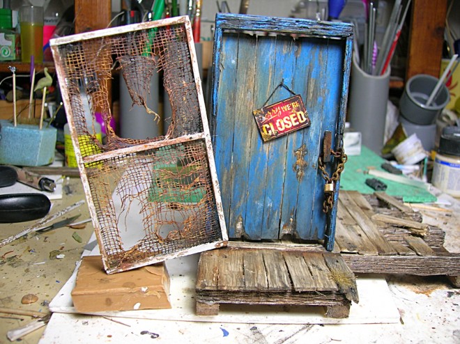

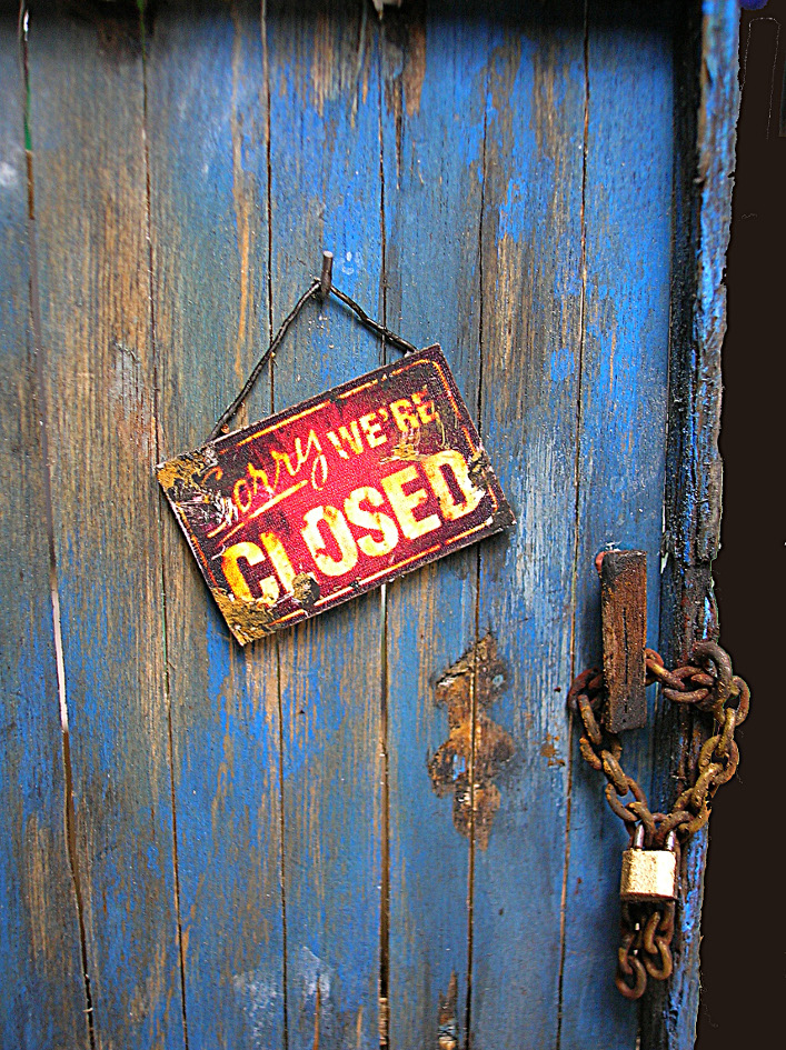

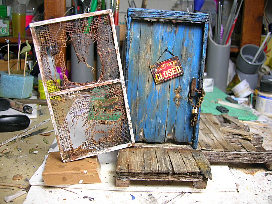

POur le bois, j'ai retrouvé ça, commis il y a .... quelques années
En fait c'est une fausse manip :rod_siflet
j'avais un godet d'essence F et un godet d'eau + de la peinture acrylique... et j'ai trempé mon pinceau dans l'essence F et dans la peinture #A8
Après essais, en passant de l'essence sur le bois et ensuite de l'acrylique, la peinture est "refusée" là ou il y a le plus d'essence F
Finalement ça rend pas mal, mais c'est - très - aléatoire... :F9
ou alors peut être un verni ou un medium craquelant :F9

Messagepar L'homme du pire caddy » 19 06 2018 à 10:41
:C4 :C4 :C4 :C4 :C4
Superbe !!! E2 E2 E2
Quelle échelle ??? :F9
Tu as toujours la clé du cadenas ??? C7
Pierre. ;)
_________________________________________
Messages: 4696
Messagepar ptitrain » 19 06 2018 à 11:03
c'est du 1/18, l'échelle à cloclo :mrgreen:
