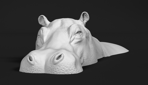

Chez Shapeways, on trouve maintenant beaucoup de figurines, à toutes les échelles.
- Exemples au 1/87ème.
https://www.shapeways.com/marketplace/m ... e-products
Une mention spéciale pour Mininature se spécialise dans la reproduction des animaux.
https://www.shapeways.com/shops/mininature
Toute la ménagerie dont vous rêvez. Même Locotram n'aura plus aucune excuse pour ne pas reproduire le p'tit train de Pairi Daiza !!!

superbes les mininatures #B6
y a même ce qu'il faut pour mettre dans la mare de mon réseau troglo :rod_mdr2

Dommage que les images ne soient que des dessins, car avec toutes ces courbes, je crains le pire concernant la "sortie" réelle.
Et pour aller jouer de la lime ou du papier de verre sur de telles formes #B7

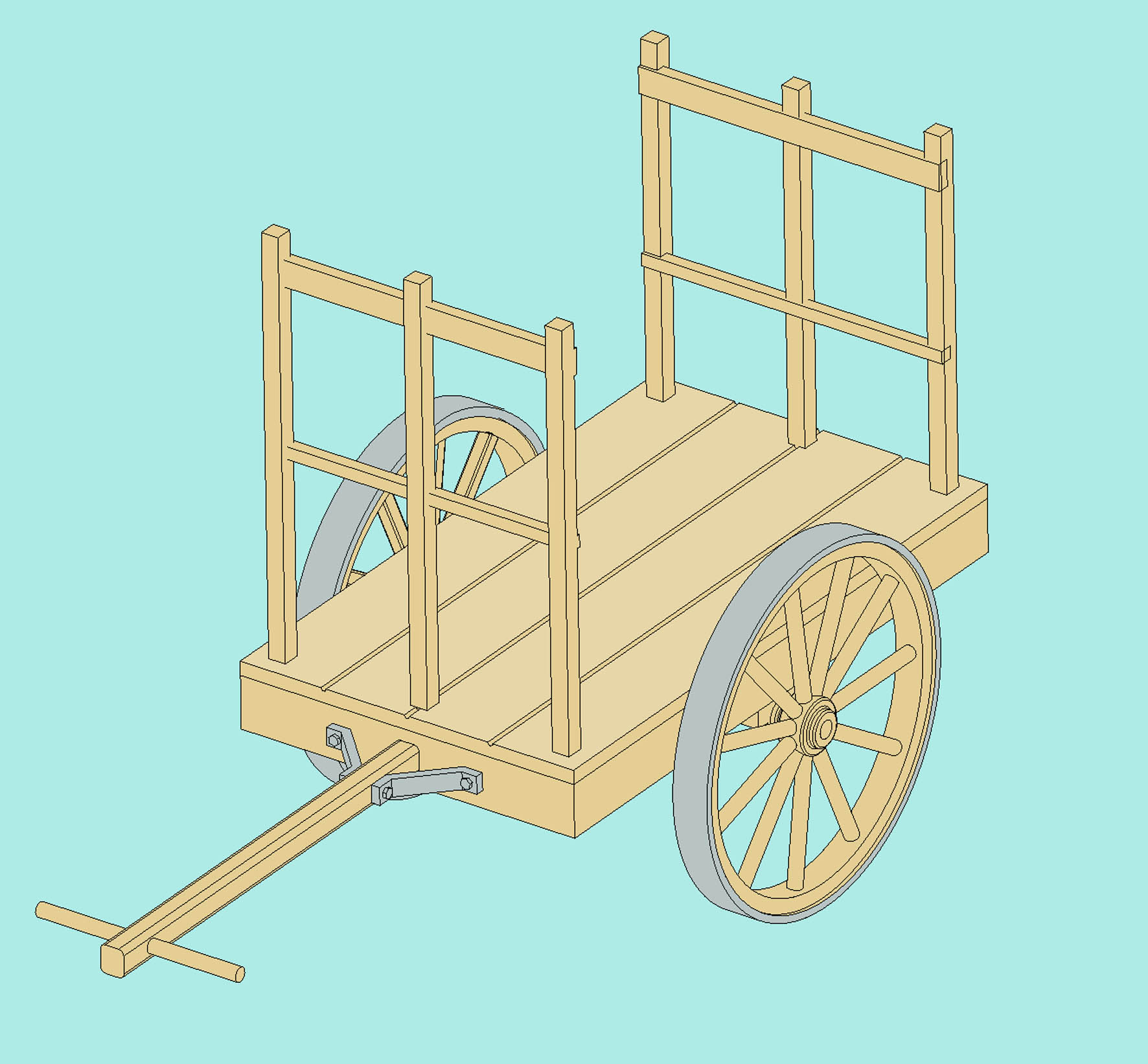

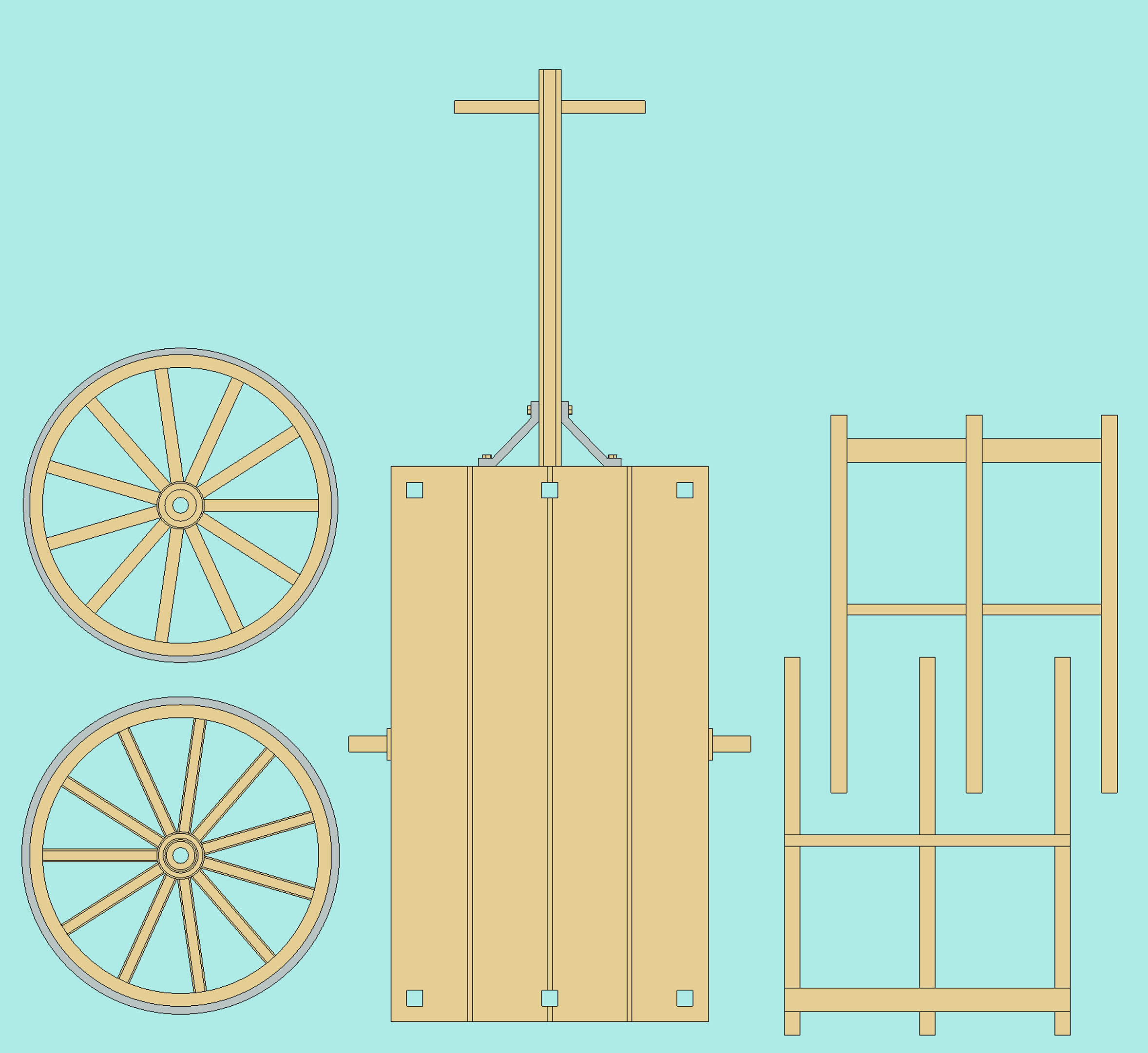

A l’exemple de cette charrette, j’ai remarqué aussi qu’il était préférable de décomposer une pièce, plutôt que de vouloir l’imprimer en une seule fois. L’impression si toutes les pièces sont à plat sera que meilleure.
