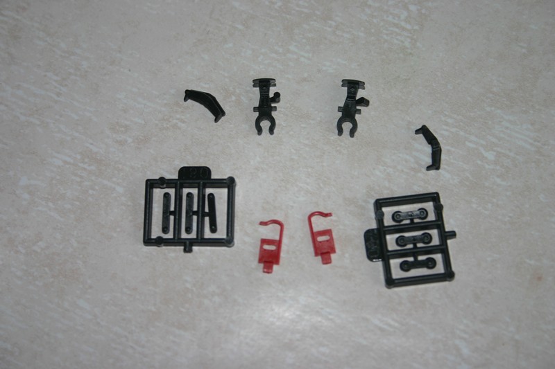

Il faut absolument que je la face tourner en analogique : J'ai trouvé le sachet de pièces qui va avec la loco.
A première vue,il n'y a pas de bouchon et je ne pense pas que ce soit une des deux pièces rouges non identifiées ( Je pense qu'il y aurait au moins un connecteur sur ce bouchon ) :F9
Je ne l'ai pas senti chauffer, je vais être plus attentif à ce sujet ( Pour le moment, j'évite de la démonter )
Ci joint une photo des pièces du sachet
Bonne journée à tous !

Messagepar Ramon Soupalognon » 04 04 2018 à 13:51
Pour les deux pièces rouges, elles vont sous les bacs :
HF 110 en service sur le Chemin de fer forestier d'Abreschviller.
Raymond
