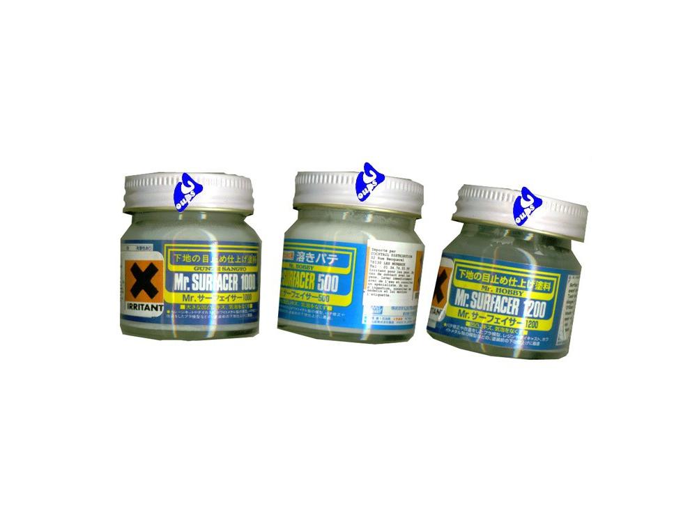

J'ai également utilisé de l'apprêt à l'aéro. Efficace mais galère pour le nettoyage de l'aéro H4
http://www.oupsmodel.com/poncer-polir-surfacer/7661-mr-hobby-sf284-surfacer-1000-4973028515992.html
