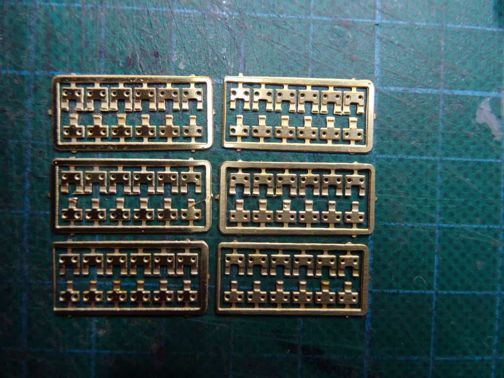

La base : une petite photo gravure "au bocal" : 6 plaquettes de 6 charnières sur une plaque laiton de 50x38mm, 0,5mm d'épaisseur :

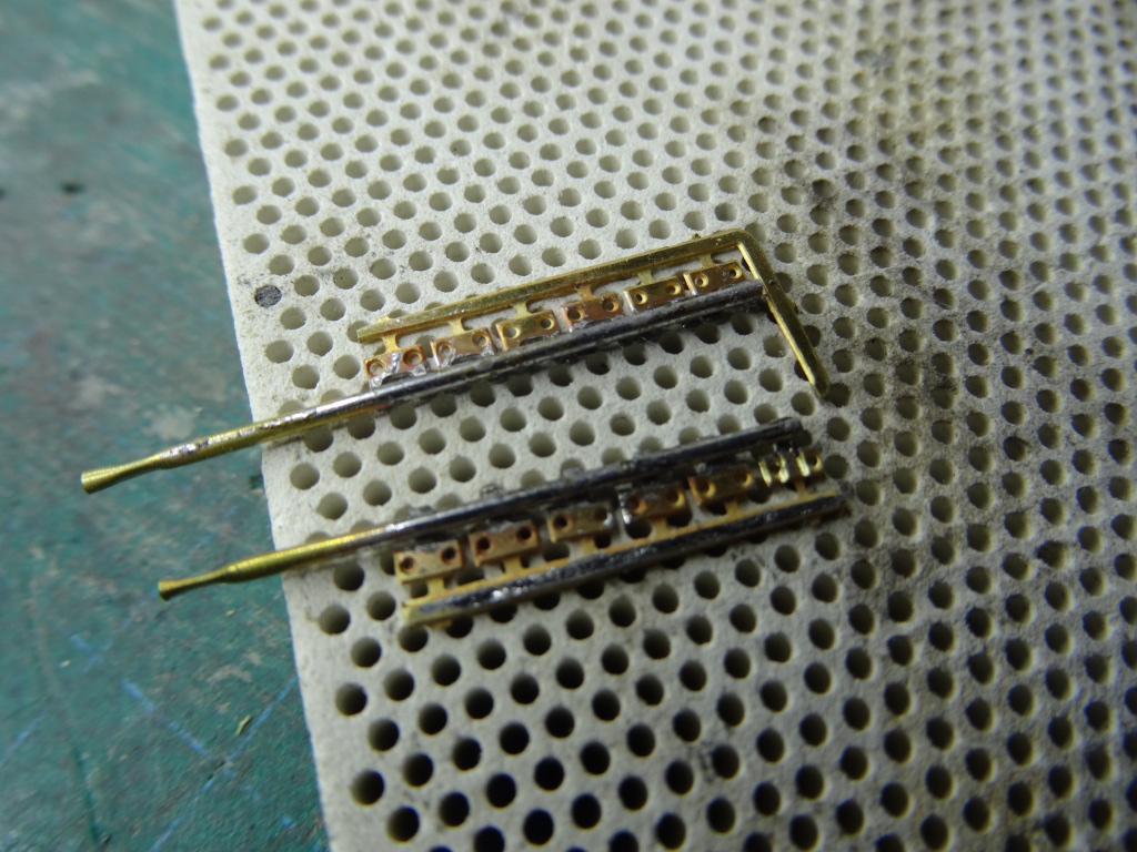

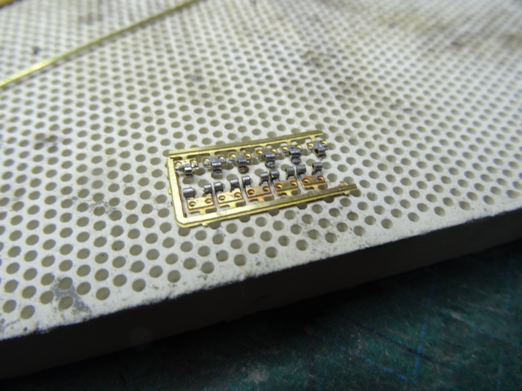

L'idée est de souder deux tube de 1mmx0,8mm sur les paumelles séparément après avoir coupé la plaquette en deux :
(séparément pour ne pas tout noyer dans la soudure)
Puis de tronçonner chaque tube :

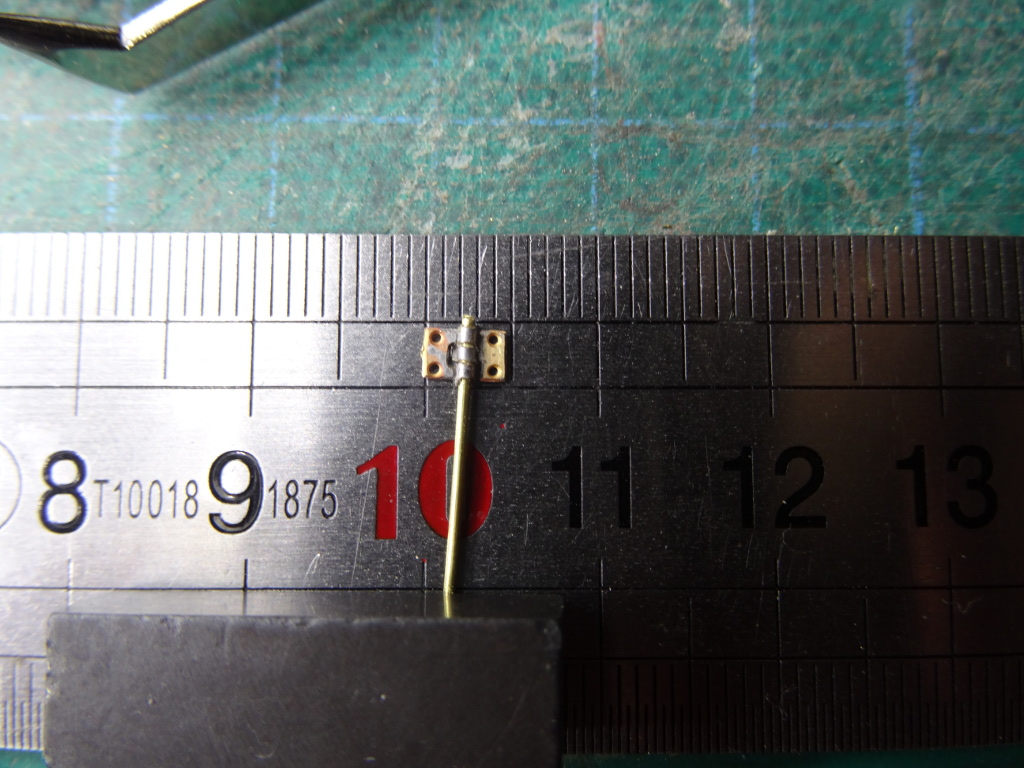

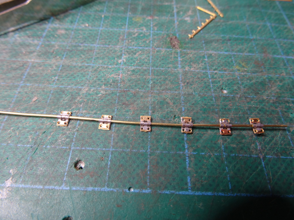

Enfin, on enfile le tout sur un brin de laiton de 0,7mm de diamètre, et une goutte de cyano :
Bref, il en faut six... Sans doute faudra-t-il proposer une version sans ce type de détail ? :os
