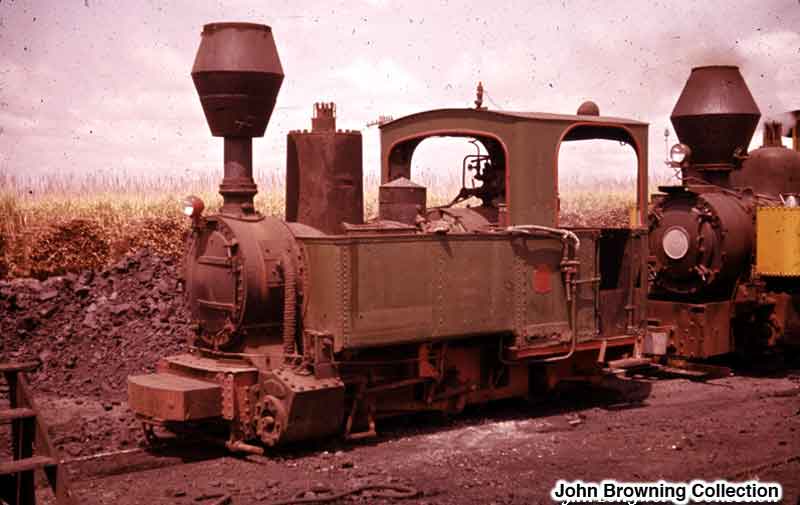

Ces machines sont relativement peu connues des amateurs Français car elles ont été éliminées par le matériel disponible après la première Guerre Mondiale.
Il revenait moins cher d'acheter une "Brigade" pratiquement à l'état neuf que de faire réviser une 021T, qui bien souvent avait l'âge d'avoir une nouvelle chaudière....
Mais il y a peu, certaines étaient encore utilisées dans l'hémisphère sud, sur les réseaux sucriers.
Par ailleurs, elles ont figuré dans pratiquement tous les parcs des chemins de fers en voie de 60 ouverts au public en France.
Leur présence dans l'industrie a été plus discrète, mais bien réelle (au moins une en voie de 70 aux Plâtrières Lambert).

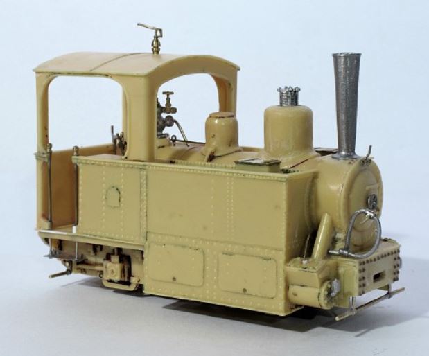

Un amateur Néerlandais "spoors" en avait fait imprimer une chez Shapeway en 2013.
Elle avait fort belle allure.
Mais je ne l'ai pas retrouvée sur le site de Shapeway.
Et si on essaie d'aller sur le site de spoors, on a : 403 Forbidden error :F9
Quelqu'un en sait peut être plus, ou mieux, connait cet amateur ?

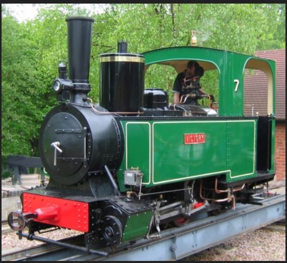

Pour vous mettre en appétit, une machine en 0e conçue par Ramon E2 et montée par Franck E2 :
Une en 1963 (postée par Yves, je crois) :
Et une (la même ?) restaurée en Grande-Bretagne :

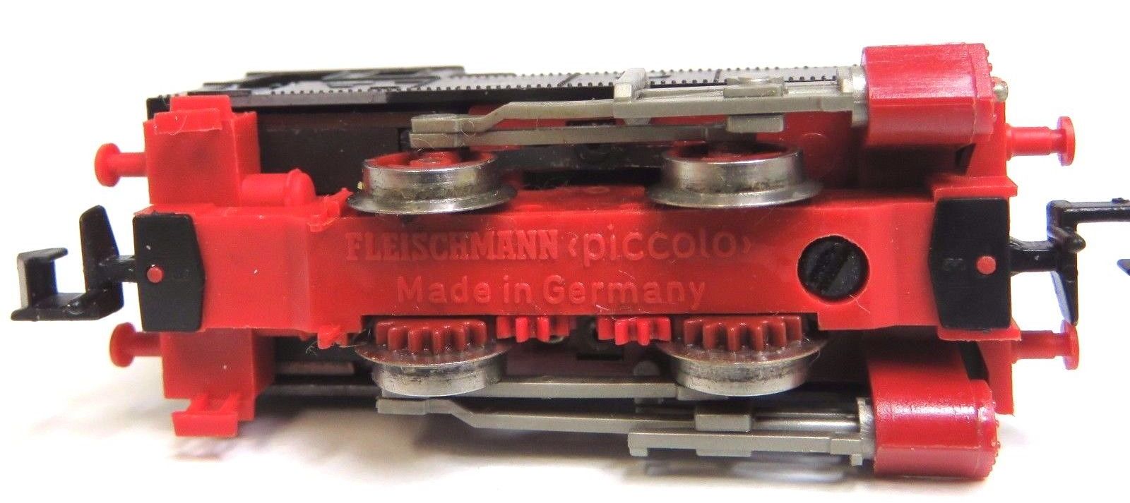

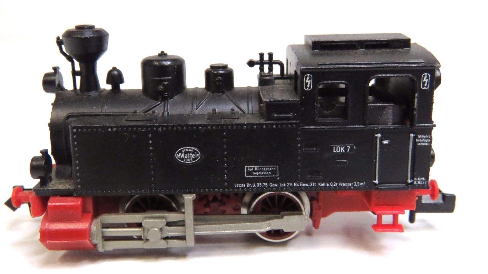

Messagepar Patrice Roussiale » 26 07 2017 à 20:53
Bonsoir Storm
C'est une 020T, empattement 16 mm et Ø des roues de 7,6 mm.
Je viens d'en acheter une sur la Baie 30 Euros, avec un fonctionnement impeccable : doux et silencieux.
Moteur dans la cabine.
Avec un bissel pour la prise de courant, cela devrait donner de bons résultats.
(Photos de la Baie)
Cordialement.

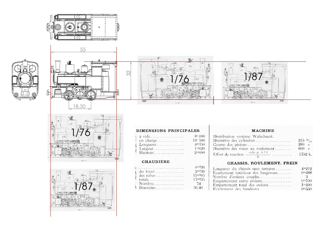

Dominique, grâce à la 3D, je pense aux deux versions :
- 1:76 (009) sur voie de 9 mm.
Cela permet à la machine de côtoyer sans problème tous les modèles Britanniques, la Brigade MinitrainS et, bientôt :B3 , la Baldwin Bachmann.
Par ailleurs, un châssis tout à fait convenable, performant et de faible coût (la réf. "7000" de Fleischmann) existe.
On pourrait prévoir, soit une version avec jupes et une version sans, ou des jupes que l'on peut coller.
Et les plus affutés pourraient monter le kit NONNEMINSTRE :rod_siflet

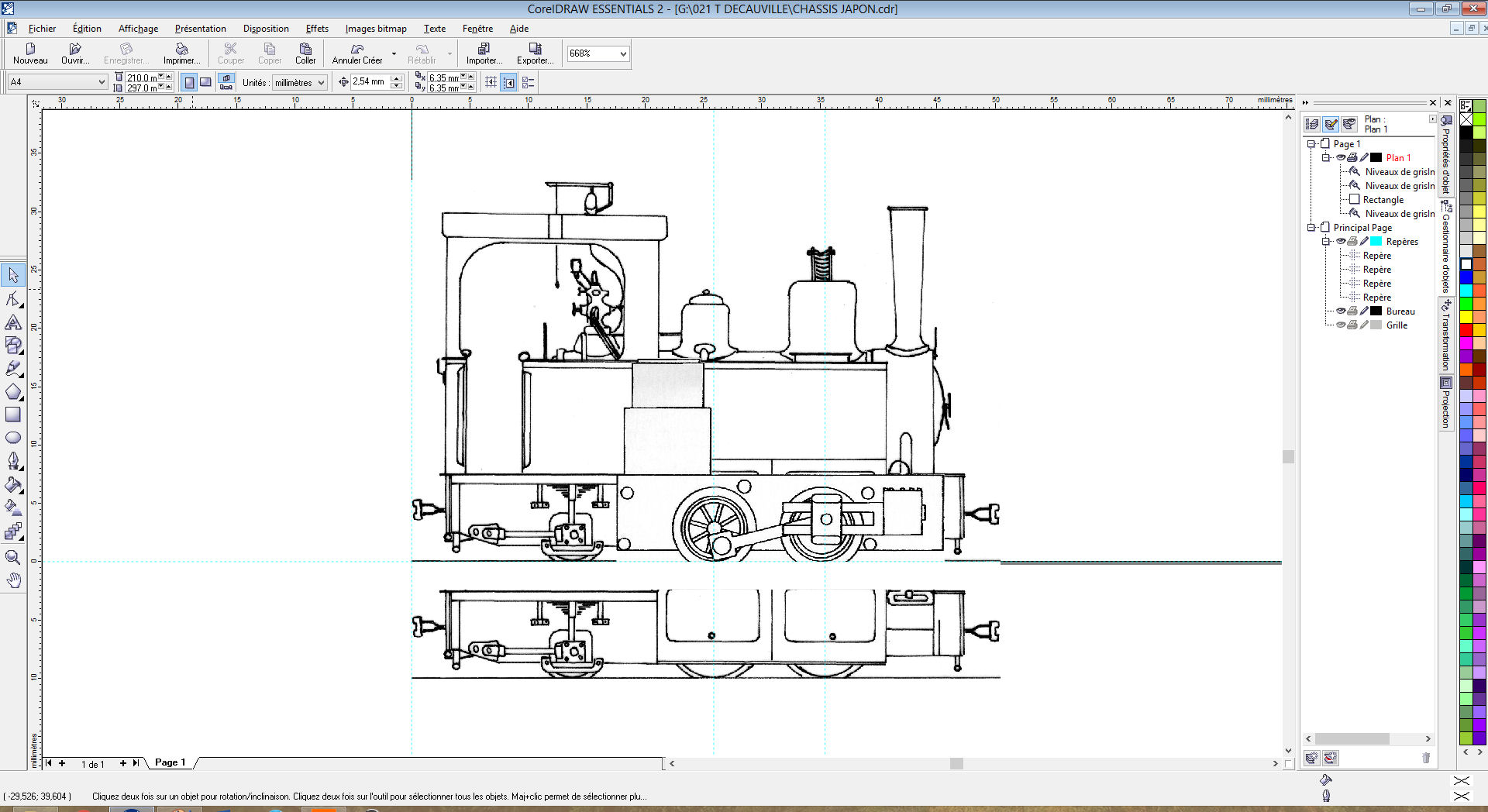

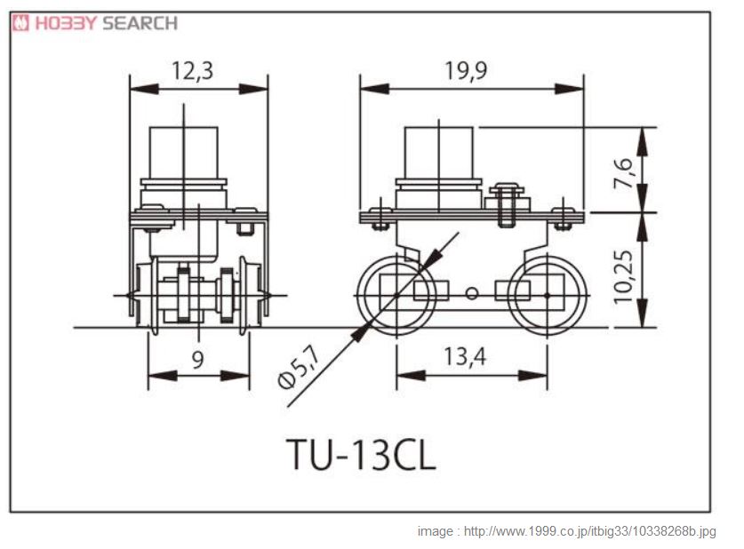

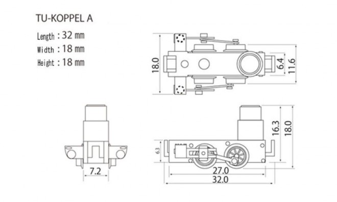

- 1:87, pour deux largeurs de voie :
- H0f - voie de 60 cm (voie modèle de 6,5 mm), avec jupes pour un châssis de 030 Märklin.
Cela nous changera des "microbes" actuellement disponibles et permettra d'avoir un engin de traction pour les voitures Decauville de Worsley Works (qui existent dans les deux échelles)
C'est l'étude de Ramon :maitre:
- H0e - voie de 75 cm (voie modèle de 9 mm) adaptée pour y installer un châssis en N que je n'ai pas encore vraiment cherché.

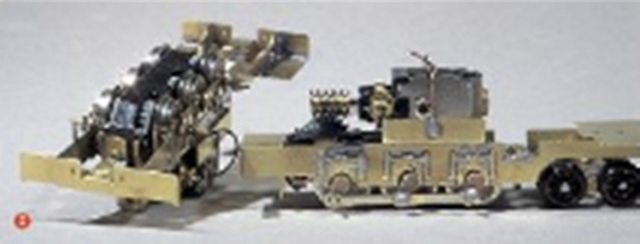

Dans tous les cas, au 1:87, on devra se contenter de la version à jupes, à moins de pouvoir y placer ceci (mais c'est en 4,5 V :C1 )

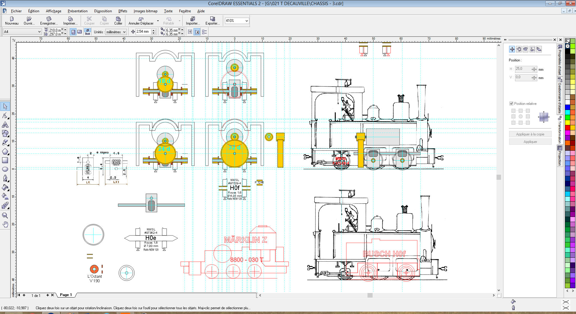

Dis, Ramon, tu pourrais essayer de "caser" ce châssis dans ton dessin "Correl" ?
Si cela pouvait faire une version sans jupes ... :rod_coeur
Merci ! #B6
A défaut, il y a ce châssis, mais là aussi, le moteur dépasse beaucoup :
La solution sera sans doute le châssis d'une BR 80 de base (ou similaire) en "N".
Quoique là, cela risque d'être "chaud" pour la longueur totale....
Cordialement.

Re: Pour une 021T Weidknecht-Decauville
Messagepar Ramon Soupalognon » 27 07 2017 à 09:49
Patrice Roussiale a écrit:Dis, Ramon, tu pourrais essayer de "caser" ce châssis dans ton dessin "Correl" ?
Et voilà ;)
Ramon
Ramon Soupalognon
Messages: 1558
Localisation: Melun, France
Messagepar Patrice Roussiale » 27 07 2017 à 11:17
Génial !!! E2
Juste un petit ajustement du ciel de foyer pour loger le moteur....
L'enfant se présente bien.
