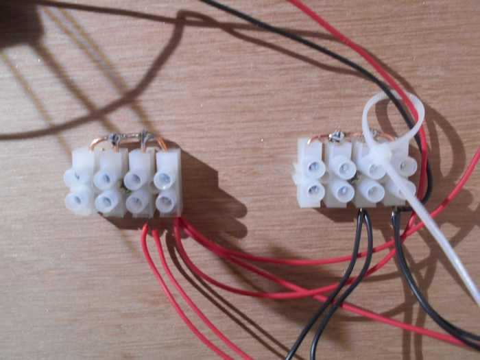

Bonjour a tous, une petite astuce pour faire des dérivations électriques simples et pas cher. :F9

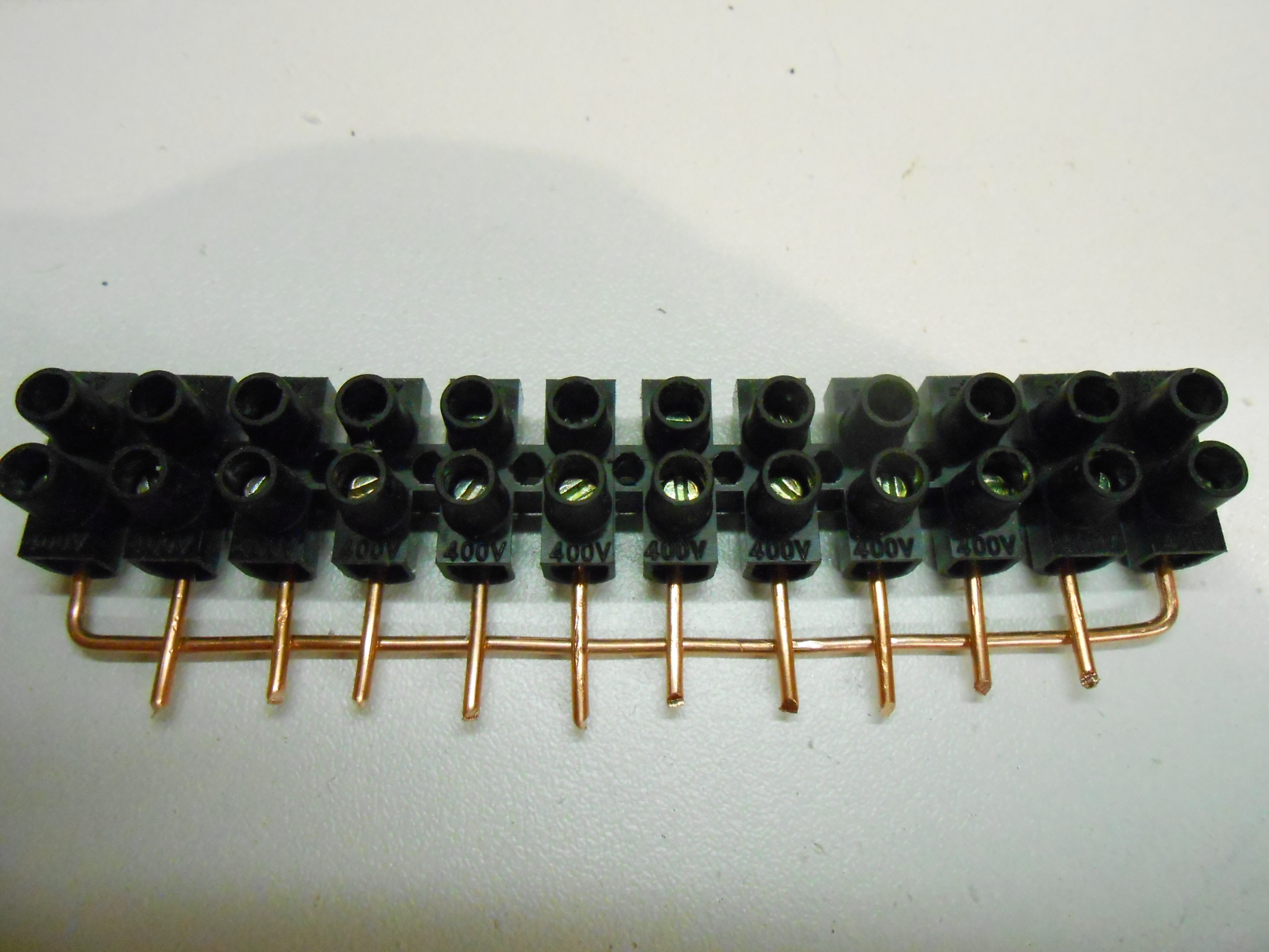

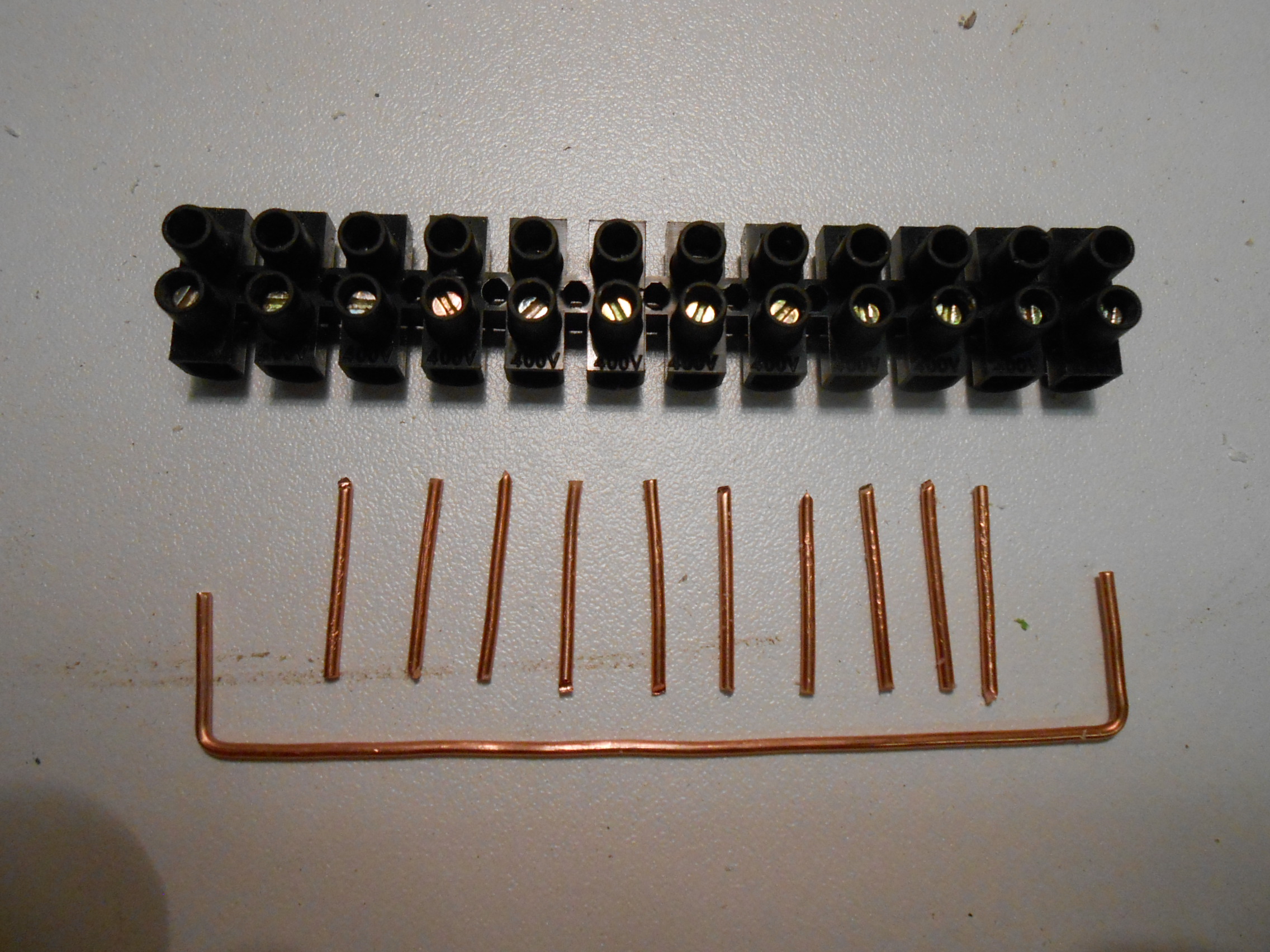

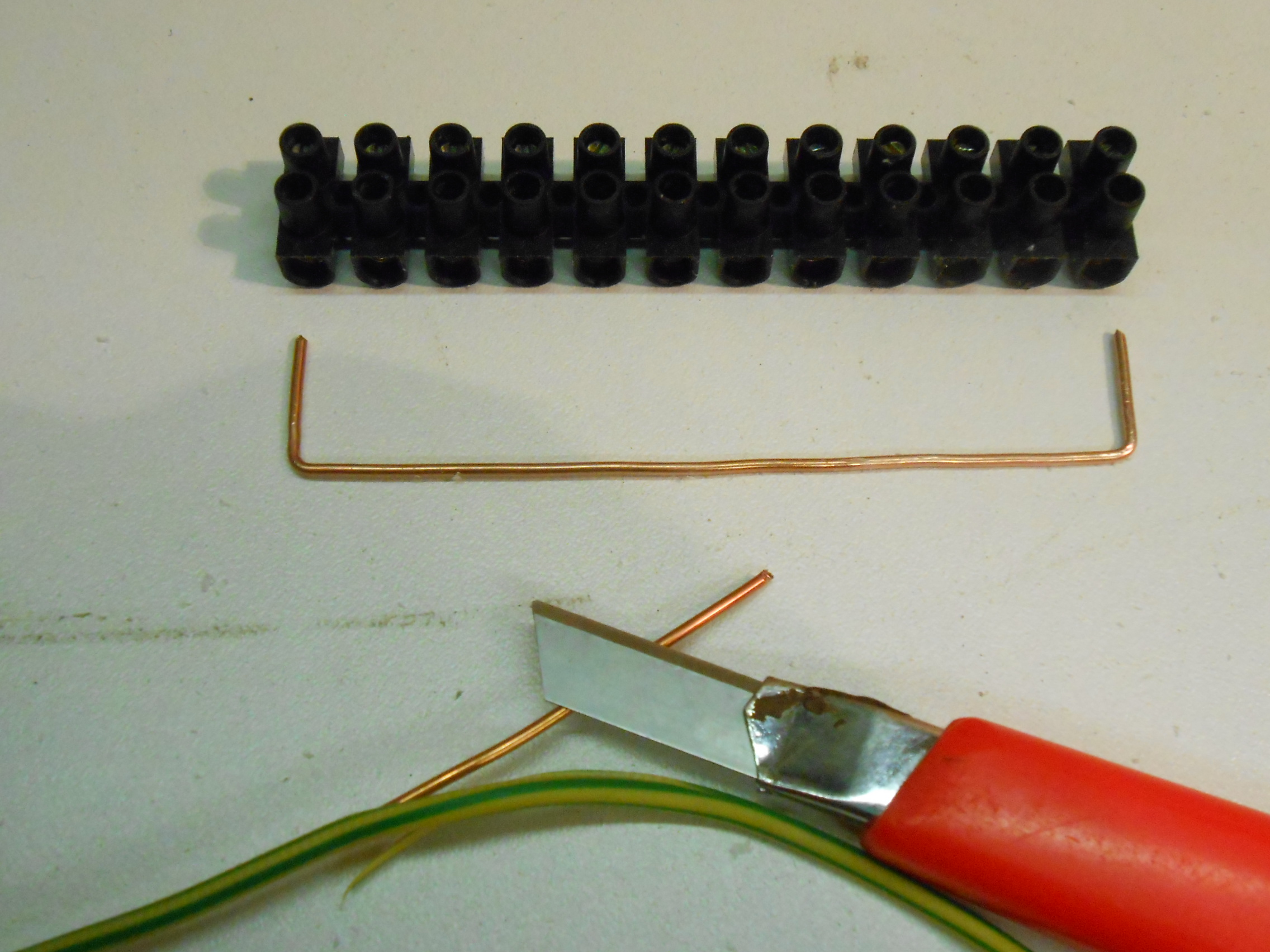

Dénuder du câble électrique rigide diamètre a votre convenance, dans mon cas, du 1,5 mm2.
Couper une longueur suffisante et cintré les deux bouts de façon a ce qu'ils rentrent dans le dominos comme sur l'image ci dessous.
Couper des bouts de câbles sans vous souciez de la longueur.

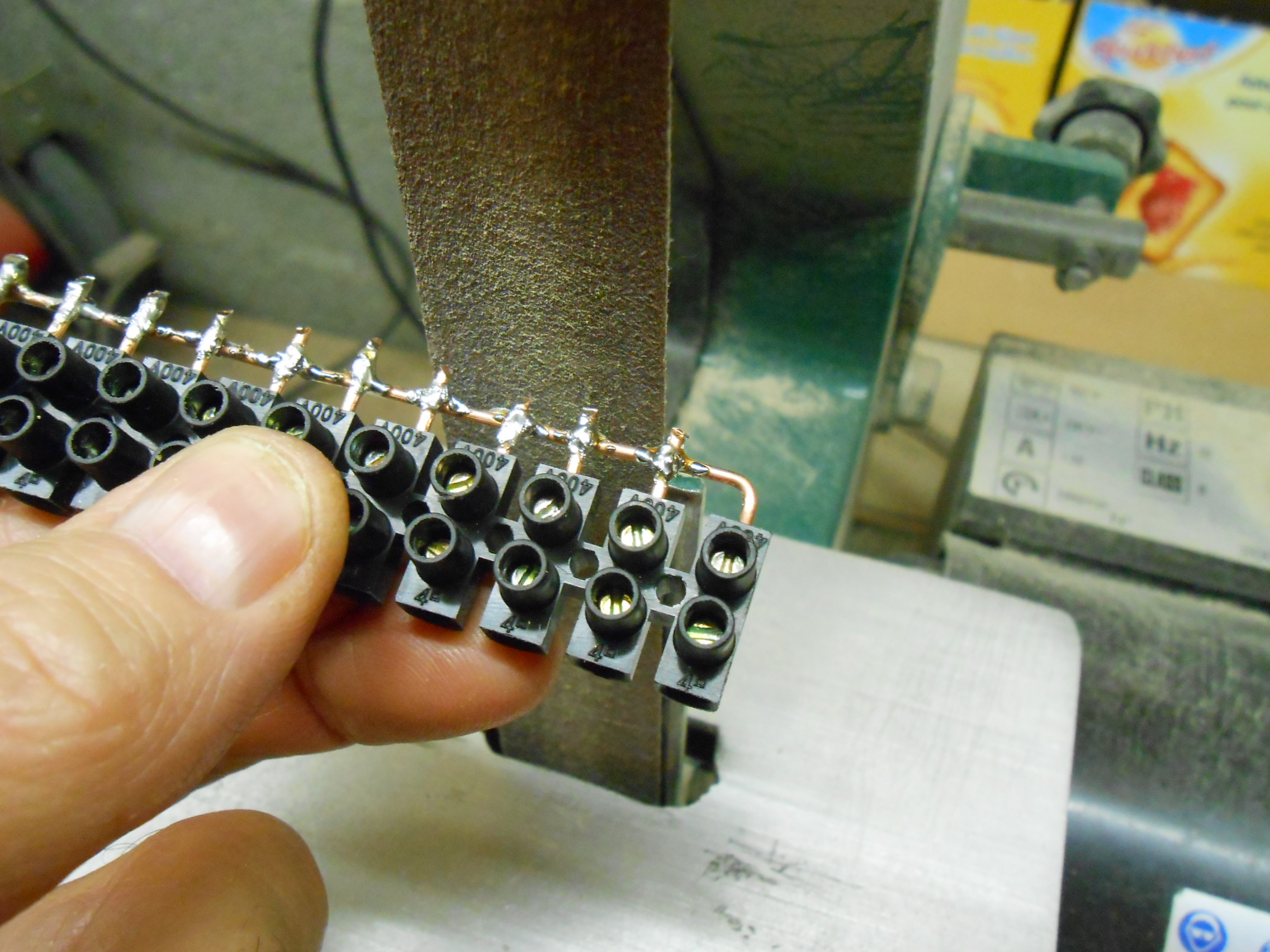

Prenez le dominos et serrez sans forcer une rangée de visses et desserrez les autres, insérez les embouts de câble rigide et serrez sans forcer.

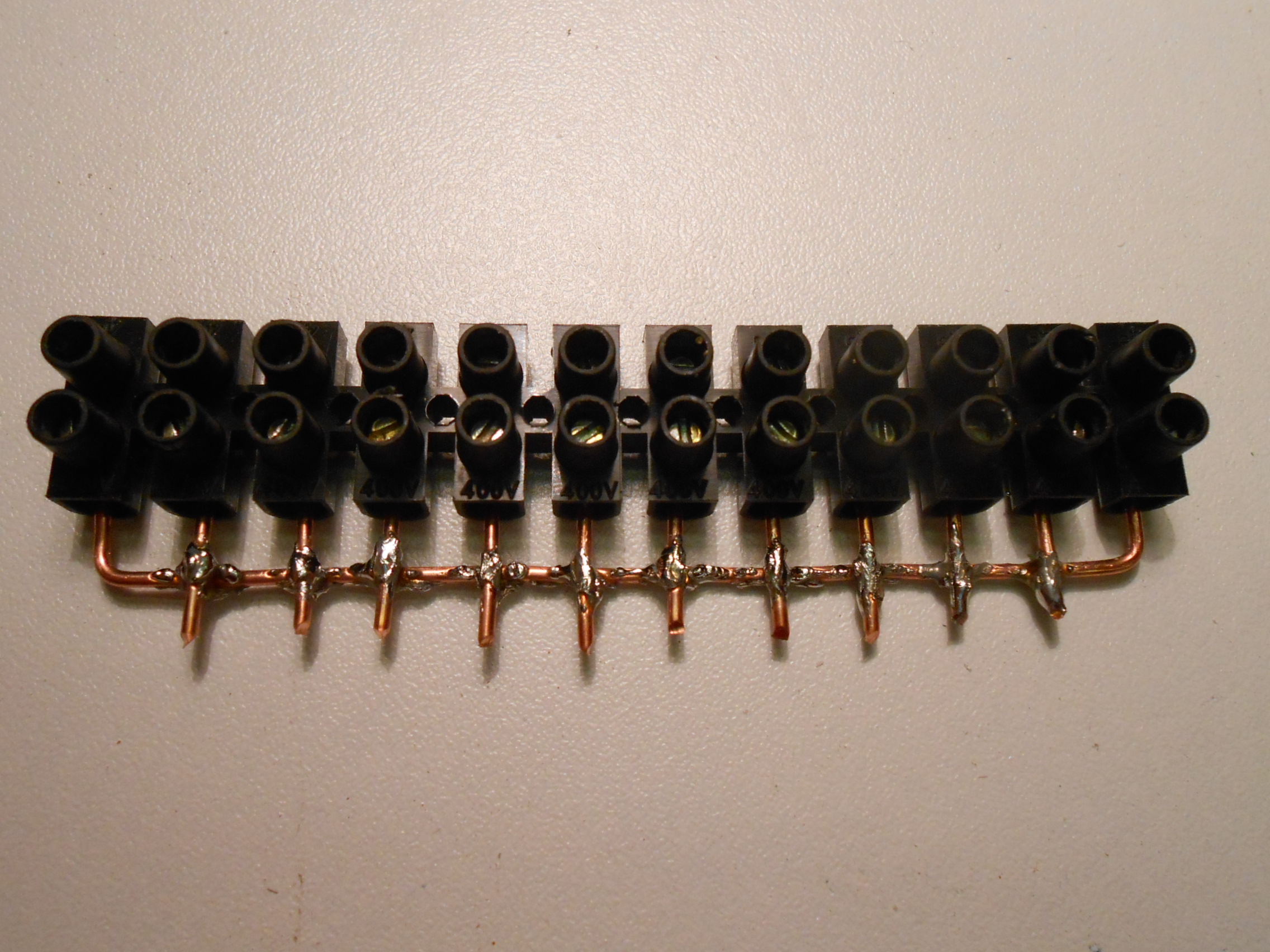

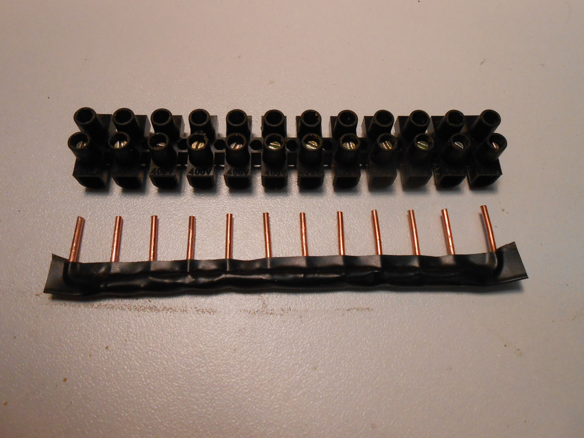

Soudez a l'étain.

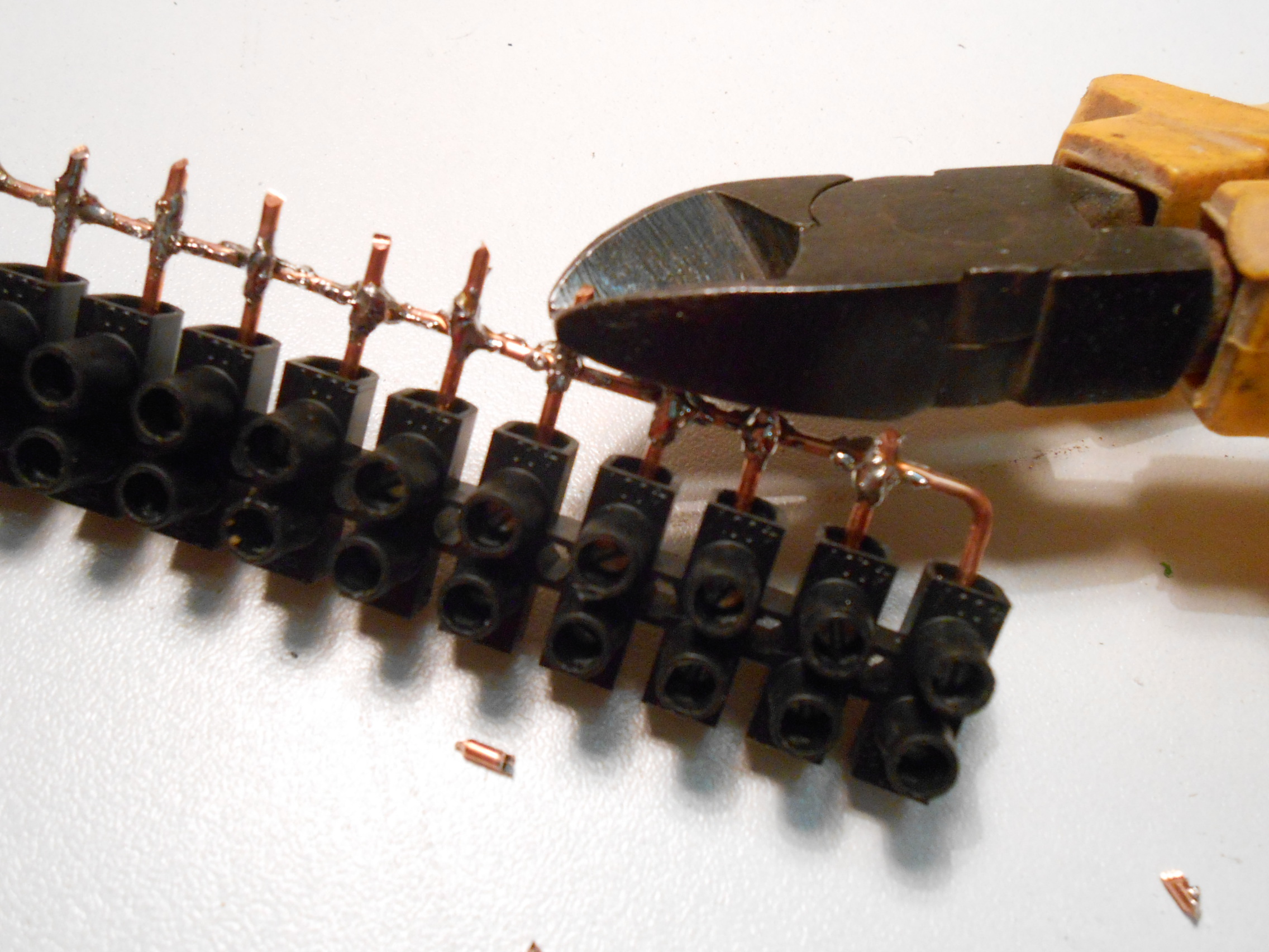

Couper le surplus.
Poncez.

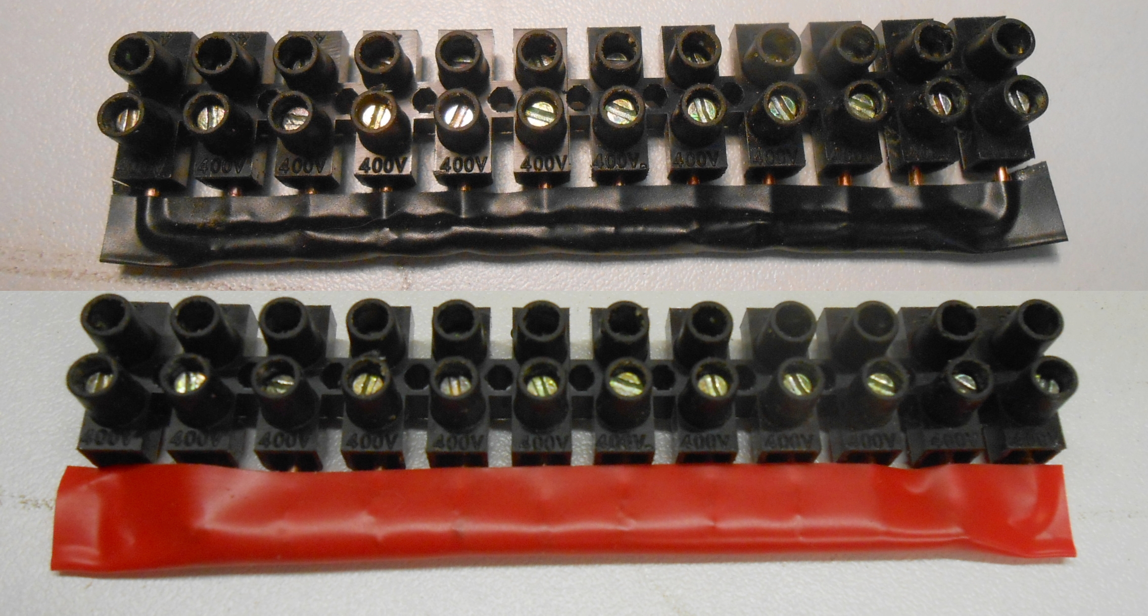

Mettre un adhésif d'électricien d'une couleur a votre convenance.
Et voila, c'est fini et bien pratique. #B6

Messagepar pelican » 02 06 2017 à 08:41
j'ai testé : super pratique :ok
