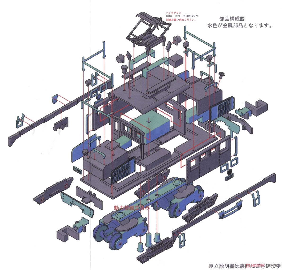

:C4 y'a de ces trucs au Japon E2
Patrice, t'a peut être loupé le modèle monté, mais moins chère y'a le modèle en kit http://www.1999.co.jp/eng/10461593 ;)
ce qui est bien avec ce site, c'est qu'on a le détail des notices, photos, etc.

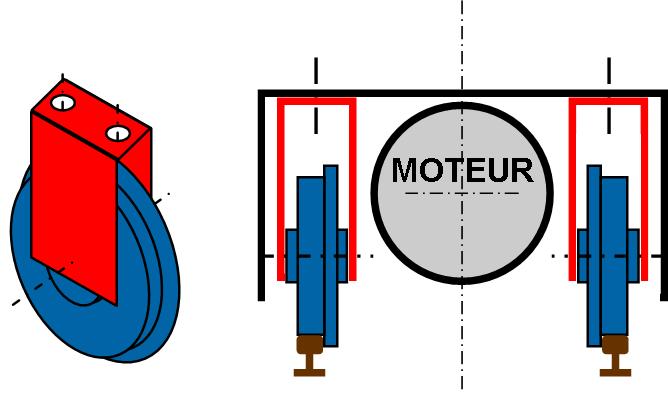

ça a beau être du Kato, je suis curieux de voir comment tourne les 2 roues (autour du moteur) sans axe :F9
pour la caisse a savon brune (Shizuoka Railway Dewa 1 Type comme dit JP :mrgreen: ) je l'ai déjà vu sur Ebay, revendu par le même vendeur qui vend les rames Tomytec le double car elles sont montés C7

"ça a beau être du Kato, je suis curieux de voir comment tourne les 2 roues (autour du moteur) sans axe :F9"
Meuh non, les roues ne font pas le tour du moteur :rod_siflet
Ben si, des roues "isolées" ça doit fonctionner, mais avec un axe court et un support de chaque côté de la roue, ou un "U" à l'envers.
Moi, ça me paraît évident, mais ch'suis pô mécano :-P ...

C'est cela Patrick 2 demi-axes engagés d'un coté sur les 2 pattes visibles le long du moteur et de l'autre dans le châssis extérieur :maitre:

pour ce qui est des roues sans axe central, je me posais la question car mécaniquement en cas de surpoids, l'axe entre les roues les maintient parfaitement perpendiculaire a la voie, alors qu'en est il sans cet axe :C6

Les essieux sont pris dans une chape donc pas en porte-à-faux. Mécaniquement parlant, s'il n'y a pas trop de jeu, ça doit fonctionner :maitre:

vi vi, surtout qu'on va pas apprendre la mécanique de precision aux Japonais ;)
j'ai peut être une légère réticence car j'ai connu un wagon avec ce genre de roues sans axe central, et c'etait une belle daube :E1

Comme ça, quoi :
...enfin, c'est ainsi que je vois la chose...
Z'avez de la chance que je sois au boulot D9 , sinon j'aurais jamais eu le temps de dessiner...

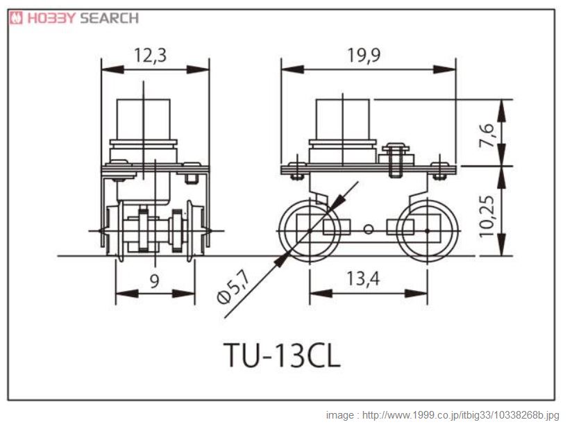

Et plus loin (bas de page), j'ai trouvé ces bogies moteurs (il y a 3 empattements)
http://www.1999.co.jp/eng/list/3136/0/1
(Tiens, en y revenant pour poster le lien, je viens de m’apercevoir que j'ai pris le dernier en 16 mm... :mrgreen: )
Là aussi, châssis extérieur et DEUX essieux moteurs.
En bidouillant délicatement les manchons (si mon intuition est exacte... ;) ) on pourrait peut-être le mettre en 6,5 mm.

Donc si j'ai bien compris, tout ça c'est du HOe, c'est cher et pas facile voire impossible à passer en 6,5 mm d'écartement ?

je vois ça aussi ;)
comme tous les trucs a roulettes genre caddy, mais le châssis est généralement plus costaud :rod_siflet

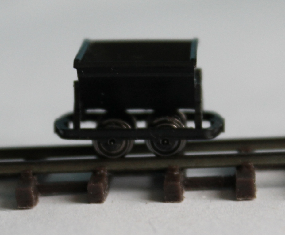

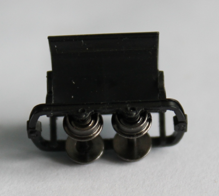

Reçu ce matin les essieux "Fox Valley" tout métal.
Le roulement est devenu impeccable.
Un chose importante (oubliée la dernière fois H4 ) pour pouvoir monter ces essieux :
Gagner 0,2/0,3 mm entre les flancs du châssis en grattant avec un cutter tenu à la perpendiculaire.
NOTA : les longerons du châssis vont s'écarter par le milieu.
Question de moulage ? :F9
Pas de panique, le wagonnet va continuer à se tenir par les supports et .. la benne !

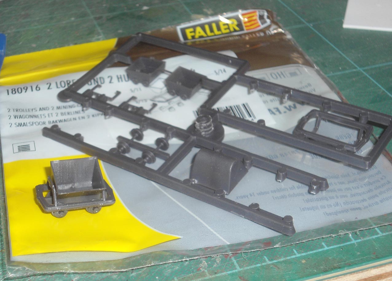

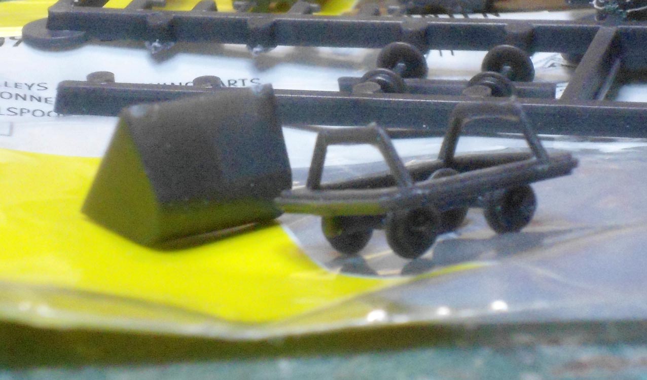

J'ai retrouvé ça, acheté pas cher je ne sais zou : c'est la référence FALLER 180916. Elle contient 2 wagonnets-bennes, et deux chariots sur rails dont je ne vais pas parler.
Les 2 wagonnets se composent de 3 pièces, les roues fixes sont calées... à 9 mm. "Ben alors :D3 , y nous pète encore un câble, le lapin !? :H2 "
Non mais attendez, là, rhôô, c'est juste pour dire qu'on peut récupérer la benne, et encore : aucun décor représentant des renforts et encore moins des axes ou des pivots.
Pareil pour le châssis, pas de boîtes d'essieux représentées... et en plus quand on assemble le tout, ça ne s'ajuste même pas !!!
Mais bon, comme vous êtes des sorciers #B2 , p'têt' que l'un d'entre vous en fera quelque chose d'autre que regretter ses 5 € et tout virer à la poubelle :rod_siflet ...
