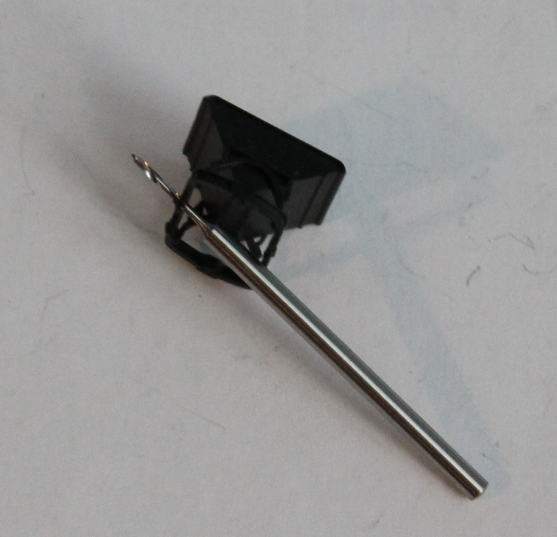

Très facile :
- Prendre une mèche épaulée de Ø 0,8mm avec les doigts (et surtout pas dans un mandrin !).
- Percer délicatement les boîtes d'essieux par l'intérieur, le plus haut possible (il ne restera pas beaucoup de gras en bas des boîtes, mais c'est suffisant D9 )

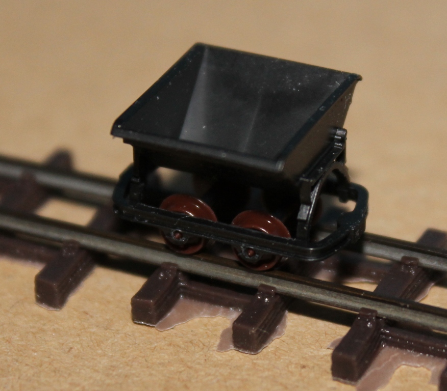

- Mettre en place les essieux Micro-Trains "Z SCALE - 33" Standard".
Et cela roule parfaitement (ici sur de la voie en code 40 montée sur du travelage DK-Model) :rod_coeur
Mais c'est quand même très léger !
Temps total : 10 mn
Coût total (port en sus évidemment) : benne : 4 Euros + essieux 1,5 Euros = 5,5 Euros #B6

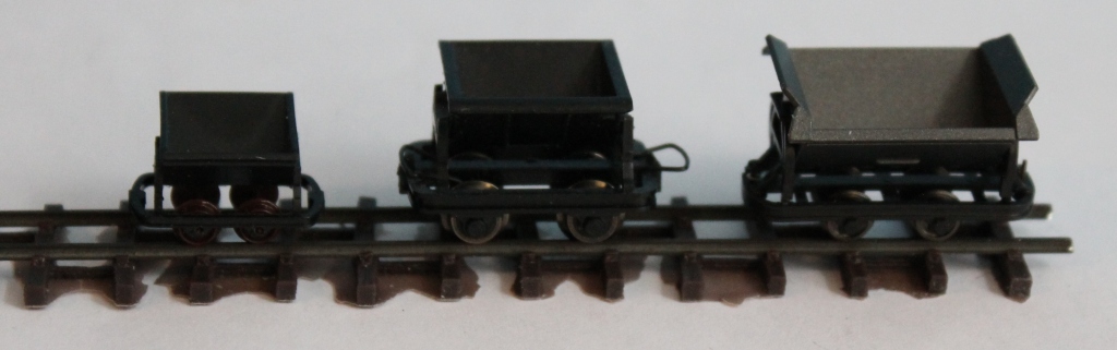

Attention, ce sont de petites bennes à l'échelle, de l'ordre de 500/600 litres.
Dans le catalogue Decauville, elles sont prévues pour les voies de 50 et 60 cm
Les Busch, qui sont magnifiques, correspondent plutôt à des bennes de 1200 litres (voies de 60 et 75 cm)
Quant aux bennes Roco, elles correspondent à des bennes de 1000 litres (voie de 60 et 75 cm aussi)

Messagepar Patrice Roussiale » 21 06 2017 à 19:16
Deux moyens pour lester cette puce :
- Des essieux métalliques "Fox Valley".
Indispensables, pour un prix pratiquement identique aux Mini-Trains : 20 pour 17 Euros au lieu de 12 pour 8,5 Euros.
Pas encore pris le temps de les commander. H4
- Un carré de laiton de 1,5 x 1,5 mm à mettre entre les deux tampons,dans le sens de la longueur.
Comme sur les vrais wagonnets !
Il faudra prévoir une petite encoche pour le passage des essieux.
Pourquoi les bennes Auhagen n'ont pas cette entretoise (les Roco et Busch les ont) ?
Tout simplement parce que ce sont des bennes pour "traction humaine ou animale", dixit le catalogue Decauville !
Cette entretoise devient indispensable pour les bennes prévues pour la "traction mécanique", afin de supporter les efforts de traction et de freinage de la rame, sans endommager la géométrie du châssis. ;)

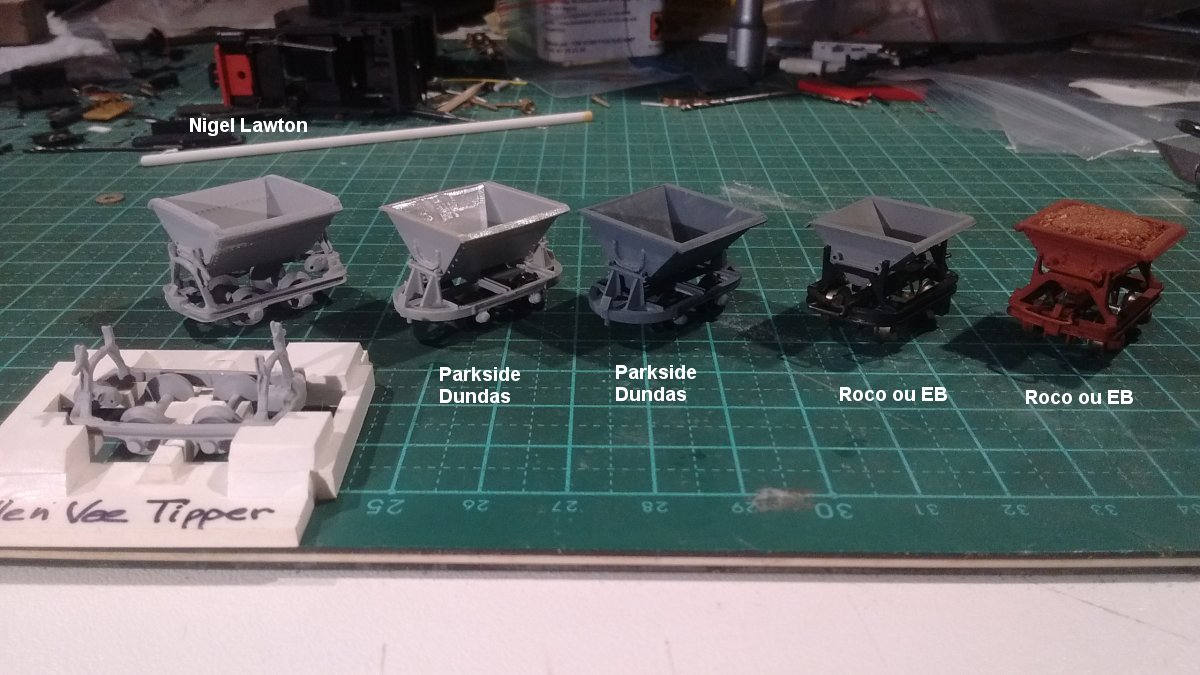

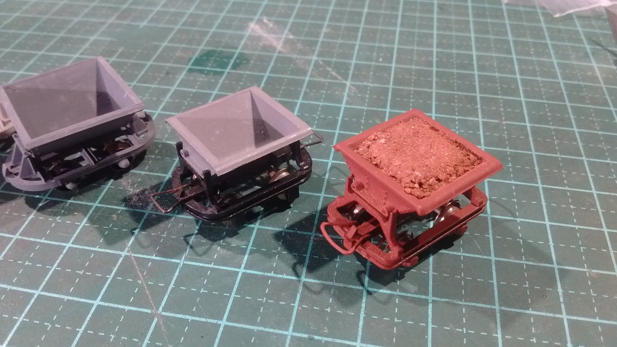

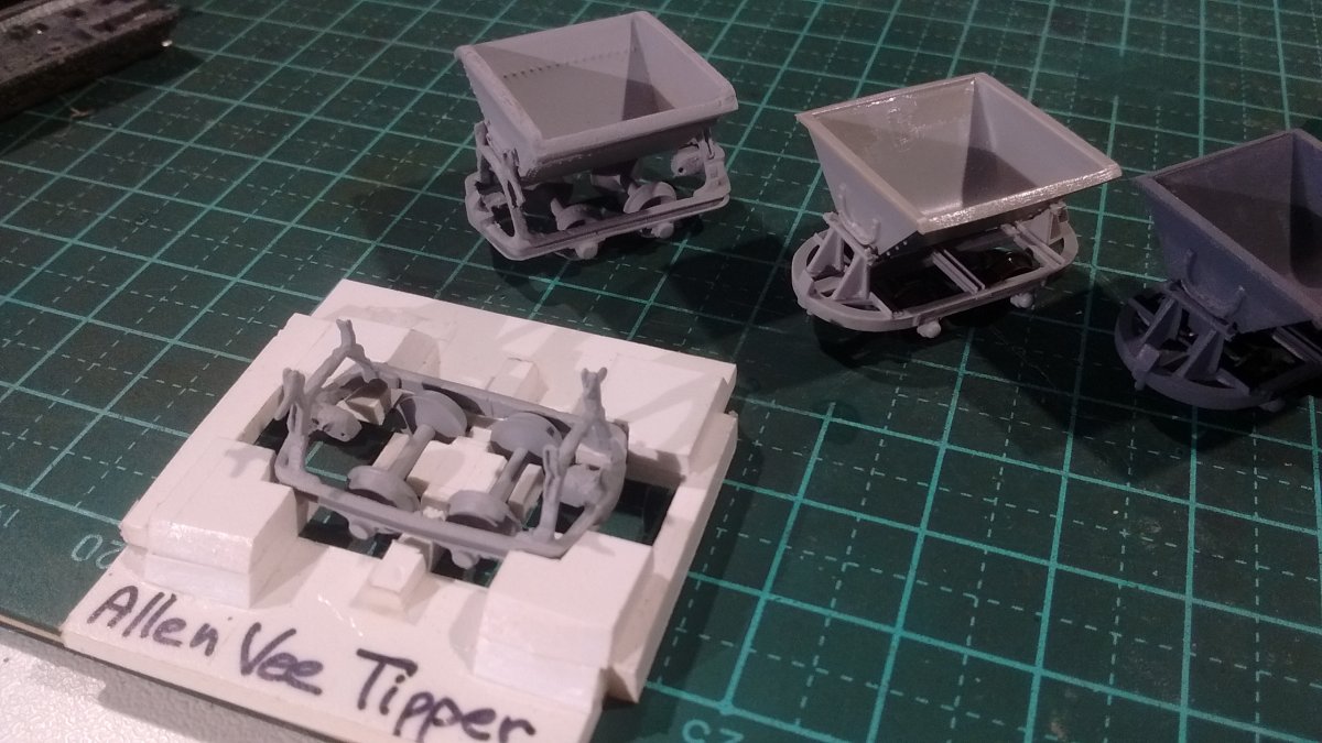

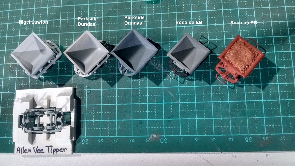

Messagepar augerd » 22 06 2017 à 19:11
bon, c'est de HOe, pas du 6.5, mais c'est pour information vis à vis des bennes 6.5 :maitre:
donc de gauche a droite:
- Parkside Dundas brut
- Nigel Lawton brut
- Nigel Lawton peinte
- Roco ou EB tel que sortie de boite
- Roco ou EB peinte et chargée
mon gabarit perso pour monter les bennes Nigel sans s'emm******* :mrgreen:
je ne sais plus si c'est la Roco ou l'EB qui a la traverse droite ou arrondie !
Dominique :F5

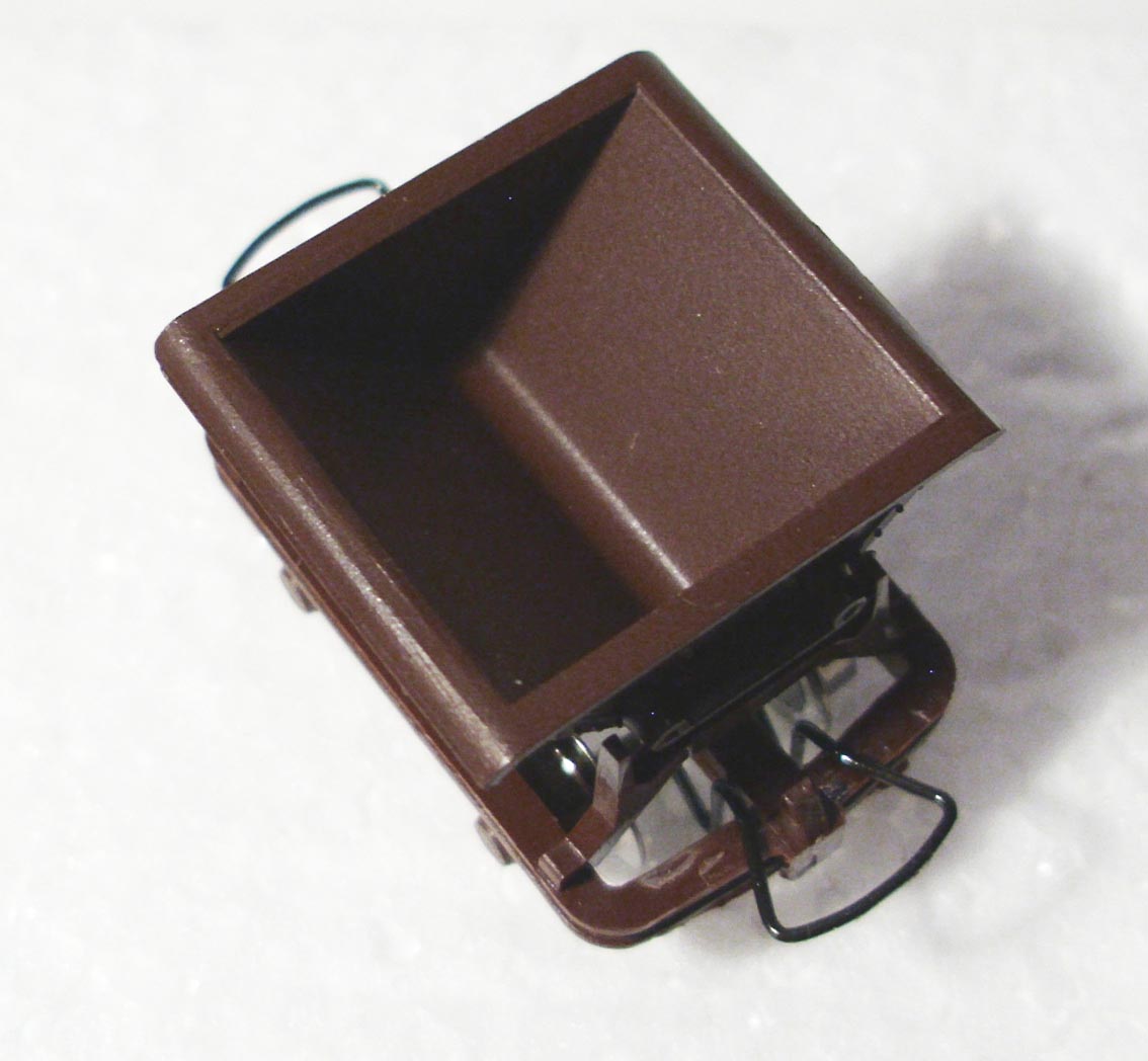

Messagepar Patrick ze rabbit Deludin » 22 06 2017 à 20:58
La ROCO, c'est celle-là (prise sur @) avec traverse droite, qui existe à présent en version rouillée d'origine, teintée dans la masse
...sauf la boucle métallique #B2 ...

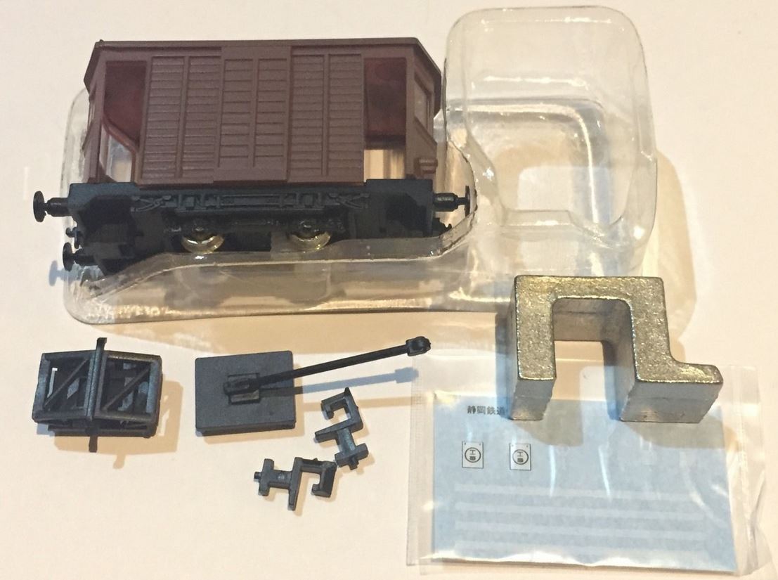

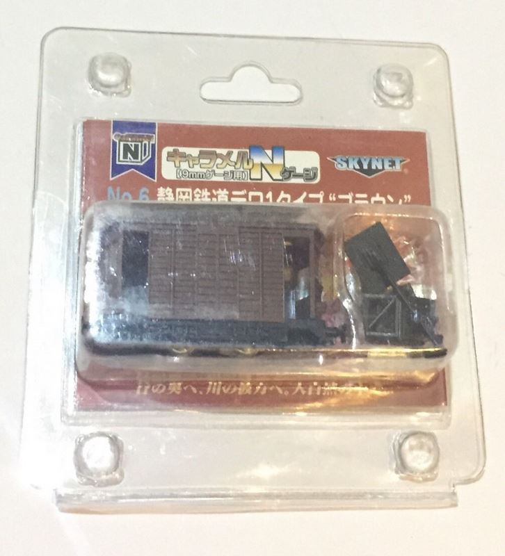

Messagepar Patrice Roussiale » 29 06 2017 à 16:11
Pour les wagonnets ROCO, il me semble qu'ils existent toujours en gris.
Par contre, en circulant sur la toile, j'ai trouvé çà :rod_coeur
Mais impossible de le trouver pour l'acheter.... H4
SKYNET semble être une fabrique de jouets.
Si le "bogie" correspond à du 9 mm, l'ensemble m'a l'air plus proche du H0e, non ? :D3
Qu'en pensez-vous et qui peut en dire plus ? :maitre:
Merci.

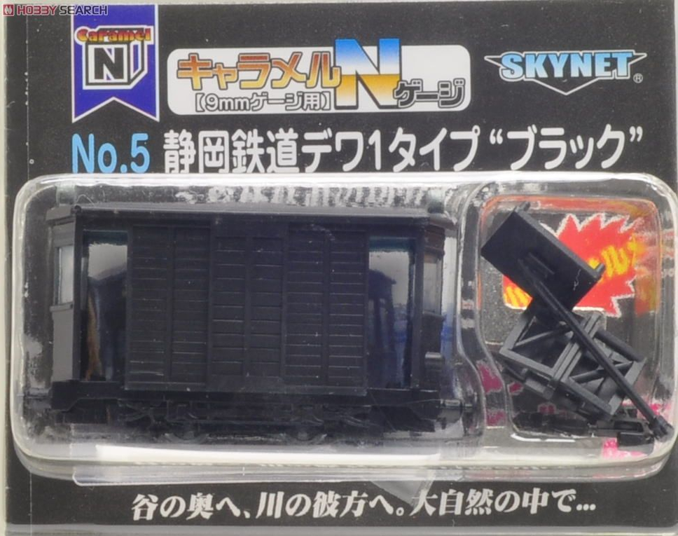

Re: Du H0i/f pour pas cher
Messagepar Beyer-Garrat » 29 06 2017 à 18:29
Exact Patrice Skynet (Aoshima) est un fabricant important de jouet http://www.aoshima-bk.co.jp/special/en/product/series/
C'est une reproduction du Shizuoka Railway Dewa 1 Type (Brown) il existe aussi en noir,motorisable par un chassis moteur "caramel"
Était vendu chez Hobby search il semble sold out sur pas mal d'autres sites
Trouvé aussi ceci mignon mais sold out H4
Bon enfin une boutique Nipponne avec une page en Français et qui vends partout dans le monde !!!!!!!
http://plamoya.com/fr/modeltoy-train-c-1014_1080.html
Messagepar Patrick ze rabbit Deludin » 29 06 2017 à 18:33
Les bennes ROCO existent effectivement toujours en version grise de base.
Les essieux n'étant pas épaulés, on peut facilement passer de 9 à 6,5 mm d'écartement en décalant les roues, d'où leur intérêt à être dans cette rubrique. Mais avec l'inconvénient déjà signalé des boîtes d'essieux loin des roues.
Pour ce petit engin, au vu des attelages et du double tamponnement, je pencherais aussi pour du N et une adaptation en H0e selon la taille de la caisse.
Quant à savoir si c'est motorisé et transformable en H0i, yapuka en acheter un... si on le trouve, donc.

Messagepar Patrice Roussiale » 29 06 2017 à 19:44
Merci Beyer Garrat ! :ipb-251
Et, en plus, une photo du vrai ! :maitre:
Bon, disons que ce n'est pas plus approximatif que du MinitrainS C7
La commande est passée (avec quelques autres bricoles évidemment....) :mrgreen:
Si j'ai bien compris, l'engin est livré motorisé. Vu le prix, c'est possible :D3
Je vous tiens au jus.

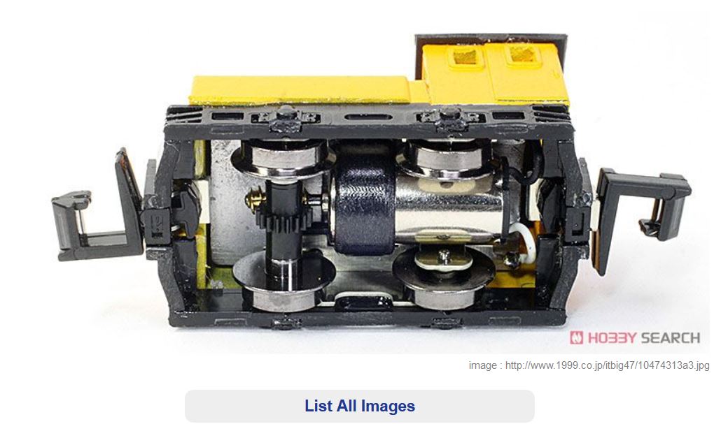

Messagepar Patrice Roussiale » 29 06 2017 à 20:08
H4 H4 H4 H4 H4
J'ai loupé cela (ce sera pour une autre fois) :
http://www.1999.co.jp/eng/10474313
Regardez comment est faite la motorisation. #B6
Les paliers sont à l'extérieur des essieux ! :ipb-251
Pour du H0i, en mettant le moteur à la verticale et en mettant à bonne longueur les manchons, cela doit le faire.
OK, un seul essieux moteur.
Mais avec un bon lest et une suspension 3 points, cela doit assez bien tracter.
Et on doit pouvoir motoriser des microbes en H0e.... :B3
Quant à la tension, ce doit être du 12 v (au pire 9 V).
Il fera une excellente motorisation pour mon Crochat à 2 essieux..... C7
Cordialement.
