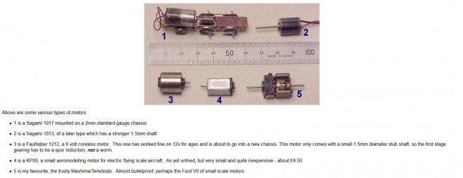

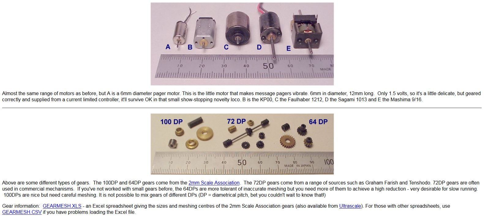

Elle est très sympa tiens celle d'un des maitres Japonais du genre un peu améliorer enfin....d'après lui H4 H4
ou avec Peter Bartlett :F9 http://crayvalleyrailroad.com/gallery/i ... ure&id=168
MDR .... un peu amélioré :E1
PS* j'avais pas bien vu mais en plus il a mis un de ces micro moteur type N20 introuvable en Europe H4

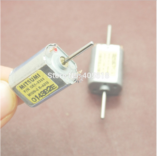

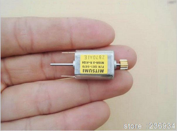

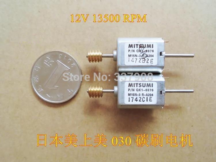

J'ai acheté plusieurs lots de ceux-ci MOTEURS MITSUMI pour me livrer le soir, au fond de mon atelier a des activités répréhensibles C7 ..........
qui consistent a motoriser toute sorte de trucs d'origines Atlas dont certains en VN que je colle en VM et Paf ! :rod_mdr2
Ils fonctionnent parfaitement en 12V et correspondent tout a fait a l’esprit de mes modifs :B3
Différents lots existent en cherchant un peu, avec pignons ou vis sans fin voir sans ici dans le lien c’est un mix de 10 pièces pour 8.99€ port gratuit :rod_siflet

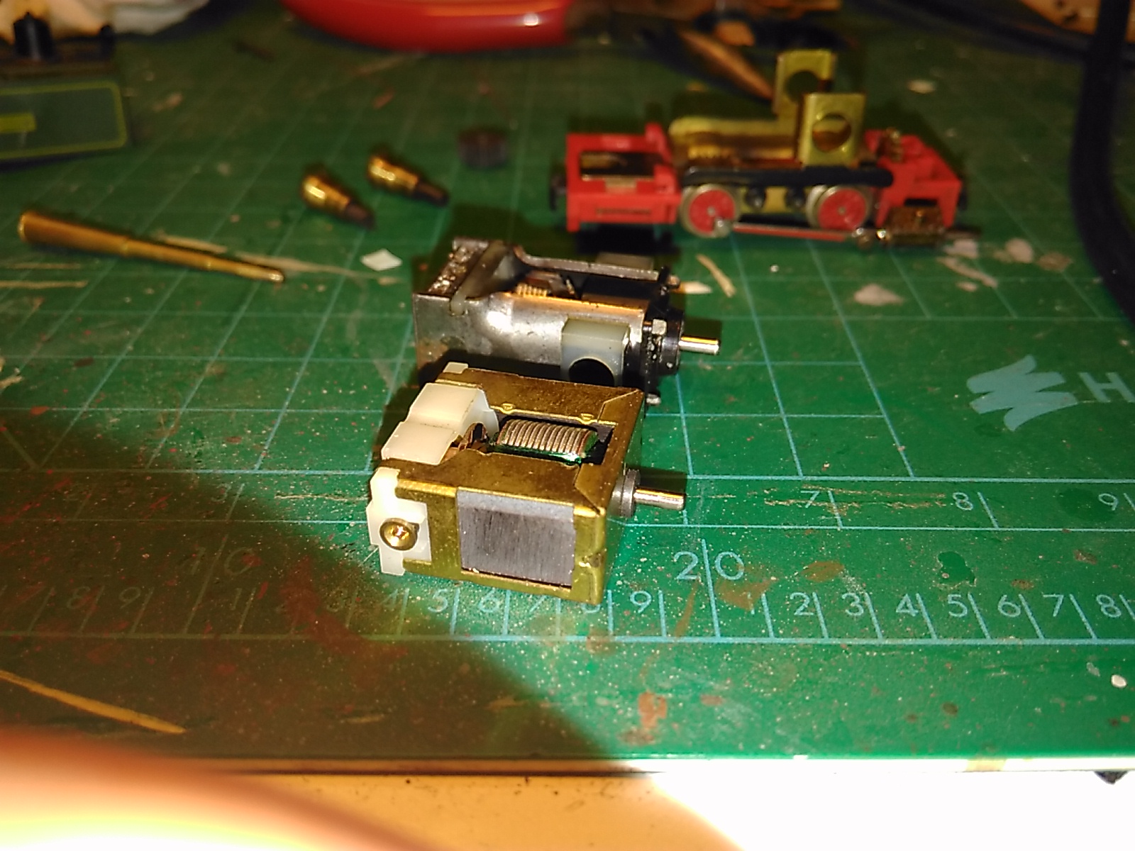

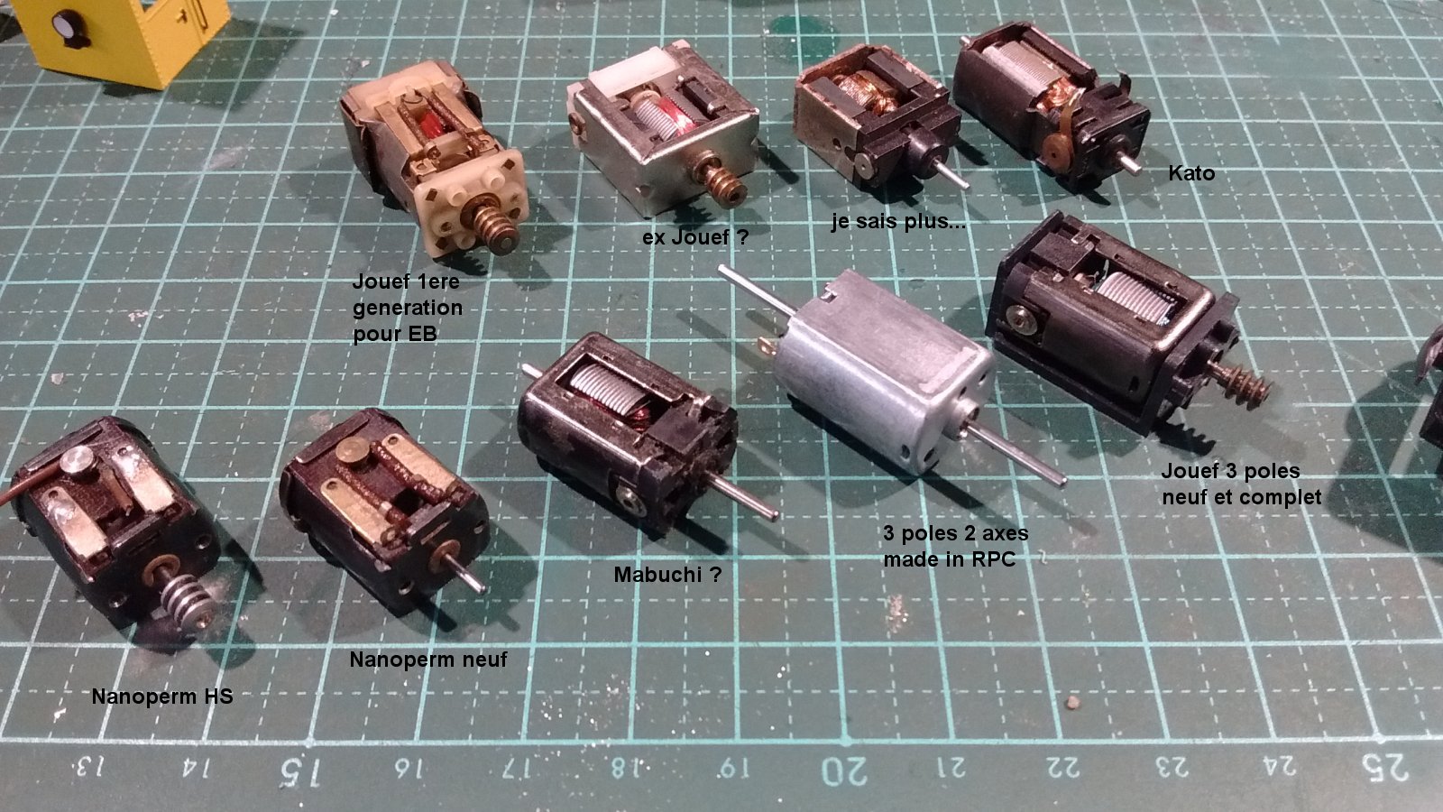

un grand classique pendant des années à été le "parallélépipède rectangle" tel que celui utilisé par l'ami Storm pour une Decauville Jouef...
j'en avais un en stock dans mon brol :E1
pas chère, utilisé par Jouef a un moment, ils étaient assez facile à trouver en 12v .... mais ça c’était avant ! à ce jour, on les trouve toujours, hélas presque exclusivement en 3-4.5v :C3

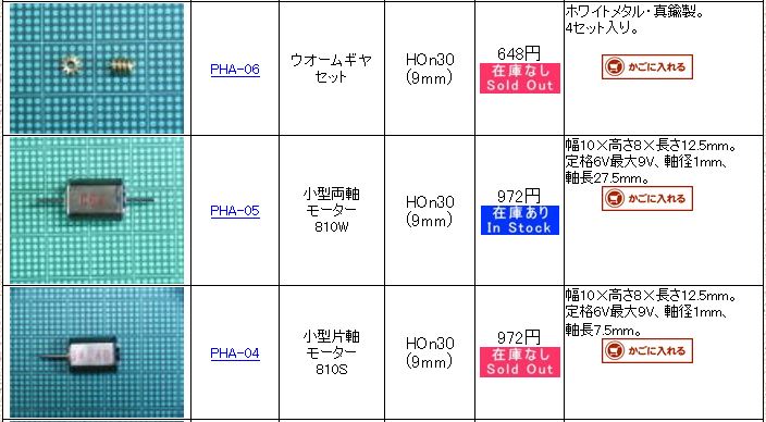

mes dernières recherches ont débouchées sur quelques moteurs:
- ceux de Pair Hands, fabricant japonais
PHA004 micro moteur 01.jpg (112.16 Kio) Vu 12668 fois
PHA005 micro moteur 01.jpg (73.72 Kio) Vu 12668 fois

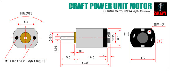

Craft motor type 0608 6v 01.jpg (72.97 Kio) Vu 12668 fois
utilisé par de nombreux artisans japonais, dénommé "0608", l'original est reconnaissable par le fait qu'il n'a pas les 2 creux emboutis sur le dessus, comme ces copies chinoises :E1
problème: au secours pour le trouver car très très souvent en "sold out" :C1

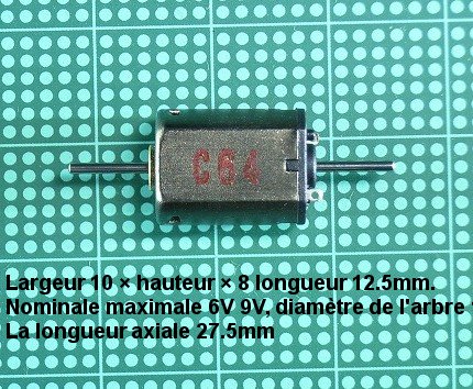

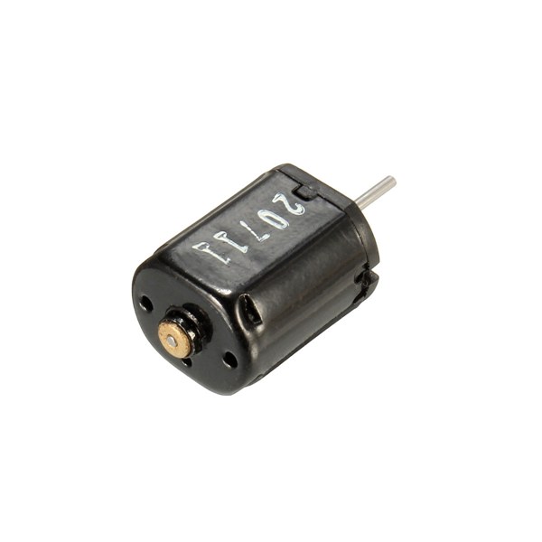

- type N20
comme ceux mentionné en début de fil par JP, il existe aussi un moteur en 12v
motor N20 12v 17000 RPM 01.jpg (23.35 Kio) Vu 12665 fois
motor N20 12v 17000 RPM 02.jpg (26.68 Kio) Vu 12665 fois
motor N20 12v 17000 RPM 03.jpg (23.02 Kio) Vu 12665 fois
différent car sortie arbre coté branchement et fixation par vis à l’arrière... j'en ai commandé en RPC pour voir, mais toujours rien arrivé après 6 semaines, donc re commandé au Royaume Unis car livraison lundi :prrrt:

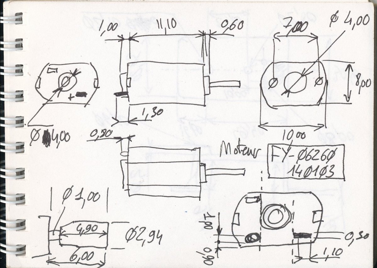

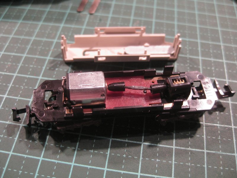

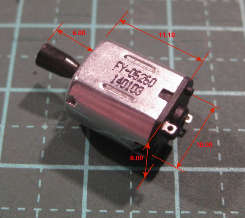

- un dernier que j'ai découvert dans un châssis Kato ;)
et les dimensions que j'avais faite...
mais bien sur introuvable seul, alors acheter un châssis Kato complet pour le dépouiller :F9

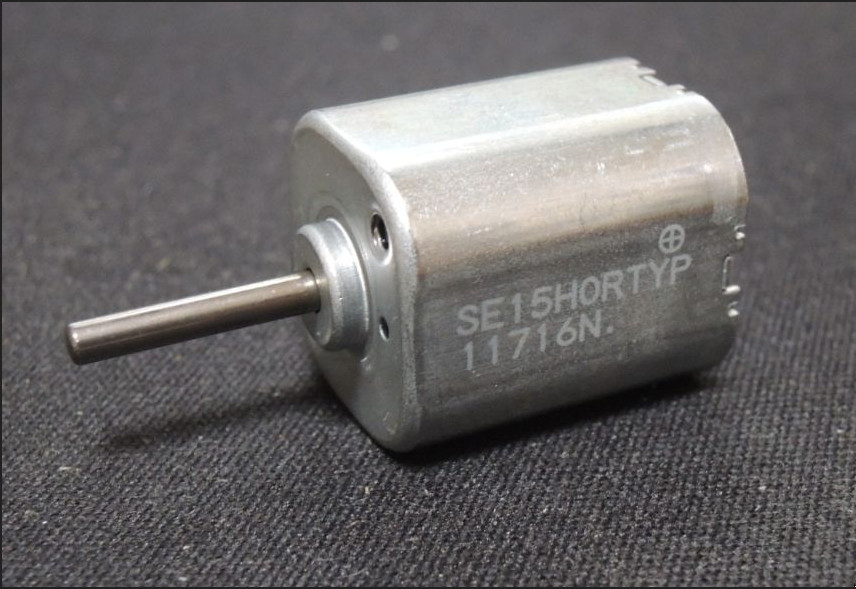

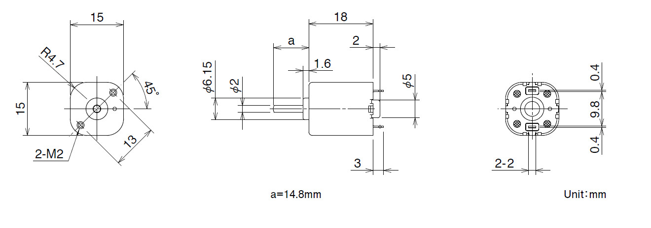

Un petit nouveau Le SE15H de Japan Minebea Co.,Ltd. dispo chez NARROW JAPAN MODEL POUR 7.50 € hors port
C'est un petit modèle qui semble très intéressant #B6
Caractéristiques :
se15h.pdf
(275.28 Kio) Téléchargé 318 fois

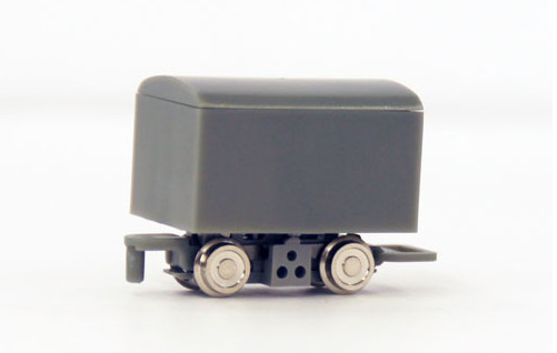

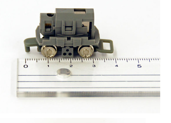

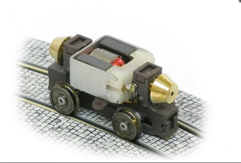

A noter aussi sur PLAZZA JAPAN ce petit châssis Tomytec HM-01
le coté caisse a savon est du au type de reproduction .
Un châssis moteur très petit en N :
recouvert d'une box :
Sur laquelle viennent se poser des autocollants plutôt jouet ! D9 le tout pour 28€ port compris :B3

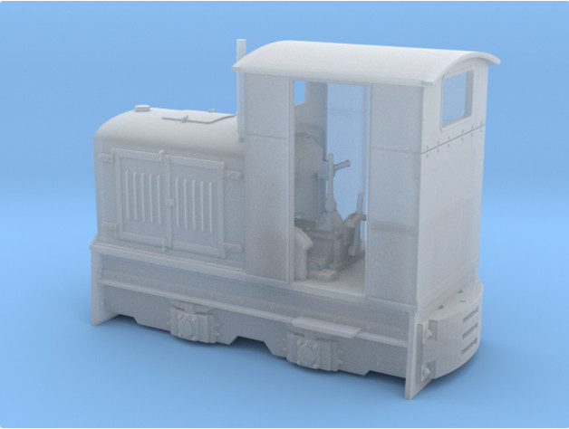

Messagepar matthieu » 18 02 2017 à 16:09
Pour motoriser ce genre de chose par exemple :
https://www.shapeways.com/product/JYYCJ ... -spur-0e-f
matthieu
Messages: 2521
Re: Mini moteurs Asiatiques pour nos bricoles
Messagepar Beyer-Garrat » 18 02 2017 à 16:34
Bon on s'éloigne un peu du sujet mais c'est pour la bonne cause :B3

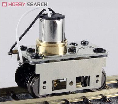

Dans ton cas c'est plutôt simple ,la caisse étant en Oe ou Of dans ton lien
Dans la description il est indiqué que la caisse a été conçue pour être utilisé avec le bogie moteur Hailling varioantrieb
https://www.halling.at/themes/kategorie/detail.php?artikelid=90&languageid=2
L'écart entre les essieux étant de 22,2 mm sur le modèle le vario qui a un entraxe réglable mini de 23,1 convient donc bien
datenblatt_0000020_1.pdf
(54.46 Kio) Téléchargé 285 fois
Dans ton cas la version HO 16mm permet le Oe si tu utilises du 14 mm les essieux peuvent glisser sur l'axe.Les versions Hoe et Hom étant disponible sur le bogie moteur Hailing
