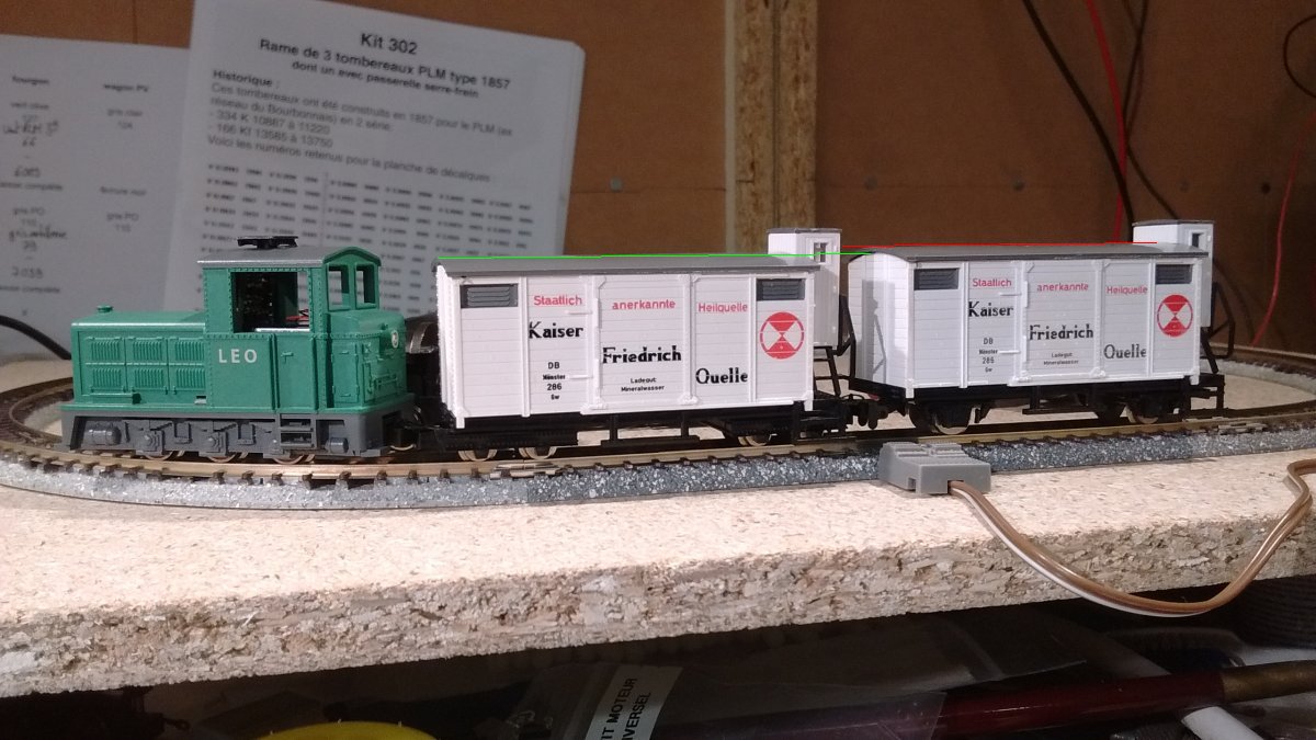

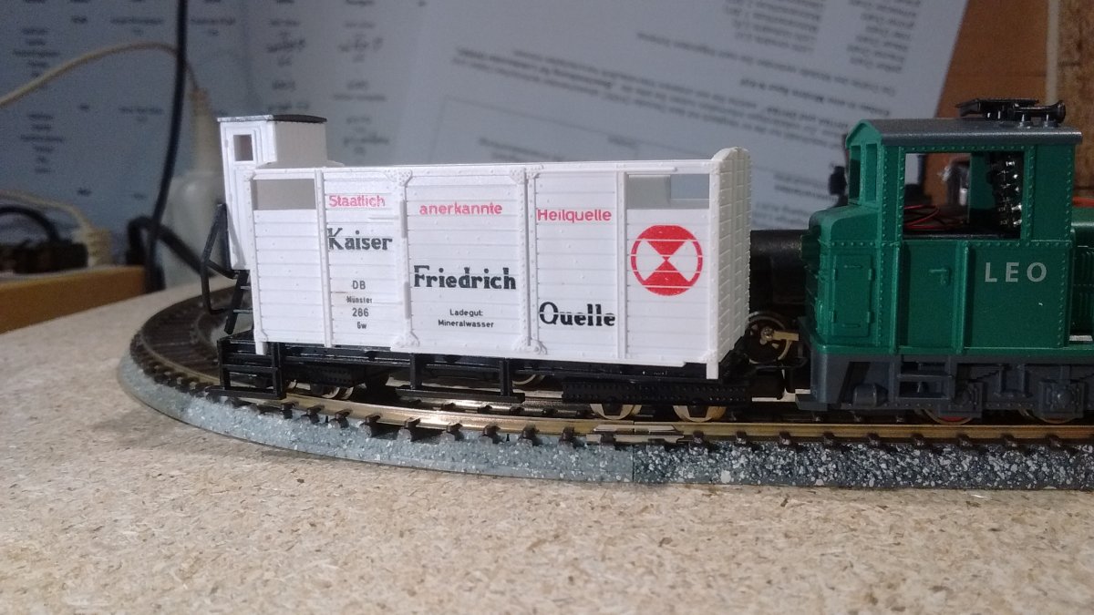

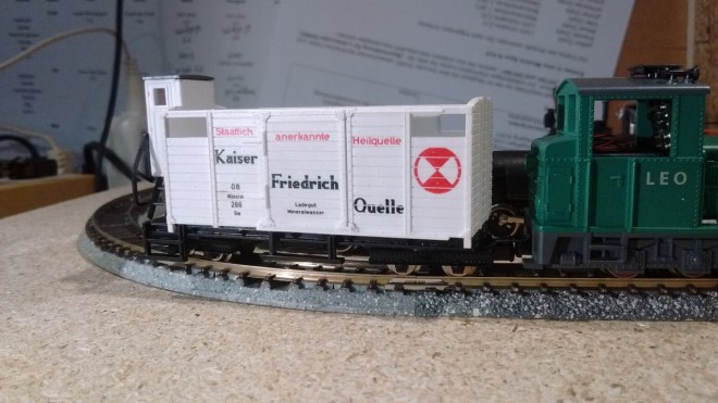

j'ai monté des bogies de Decauville Jouef sous un couvert Kaiser EB 2305...
il roule bien tel quel, mais je le trouve assez léger (17 grs), surtout en cas de refoulement, et donc je me suis posé la question de le lester, et l'a ...
en fonction des normes NEM 302 (voir ici http://www.morop.org/fr/normes/nem302_f.pdf) il devrait faire :
- si l'on prend l’échelle HO: 28 grs
- si l'on prend l'écartement 9mm: 12 grs
ah oui, longueur 70mm...
bon, pour le N je laisse tomber car il faudrait retirer de la matière :mrgreen:
j'ai bien sur testé à 28-30 grs, mais cela me semble lourd :F9
et vous, vous faites comment: pas de lest, au pif, ?????
Dominique ;)
PS* au fait, il roule vachement mieux sur bogies que sur les essieux d'origine, et passe sur du 103 de rayon sans problème, impossible avant #B6

tient, me suis aperçu en collant un Kaiser d'origine au cul de celui sur bogies que ce dernier est plus bas d'au moins 2mm :shock:
Dominique :F5
