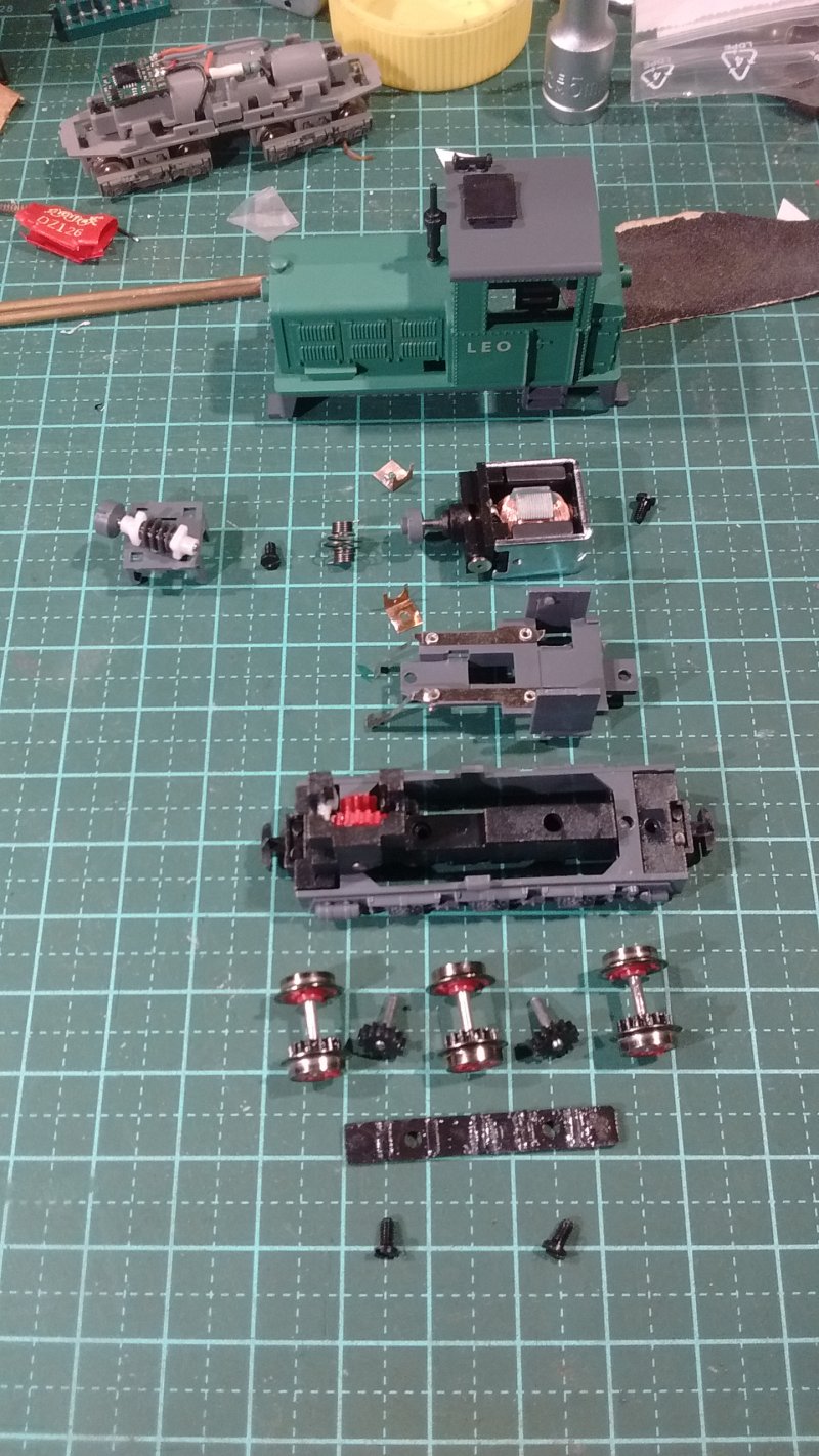

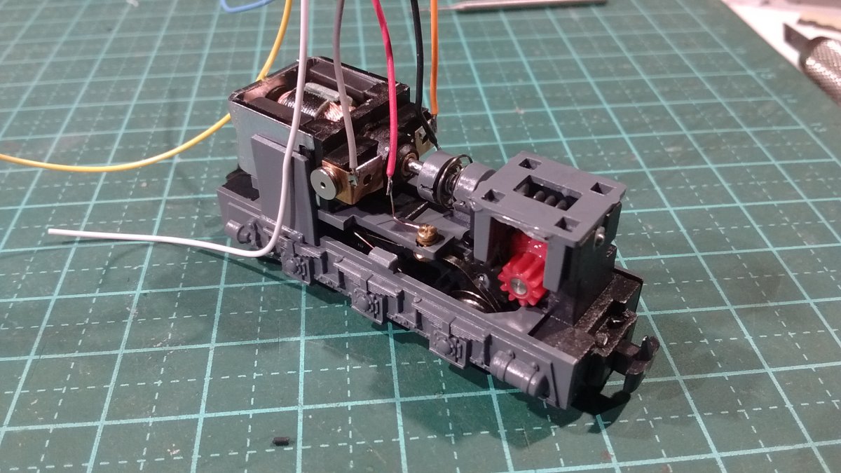

dans la foulée de la digitalisation de diverses machines en HOe, j'ai sorti le diesel Roco 33209 Léo ;)
c'est la dernière version produite, et encore trouvable facilement pour 50-60€
bien sur, avant de tout démonter, j'ai fait rouler le bestiau en analogique pendant une heure dans chaque sens !
pas de bruit, mais prise de courant pas terrible... quand j'ai commencé à le désosser, j'ai eu la surprise de voir que seulement 2 essieux étaient preneur de courant sur les 3 #B9
déjà, dessoudage des 2 résistances et du condo, et âpres 10mns, cela donne ceci

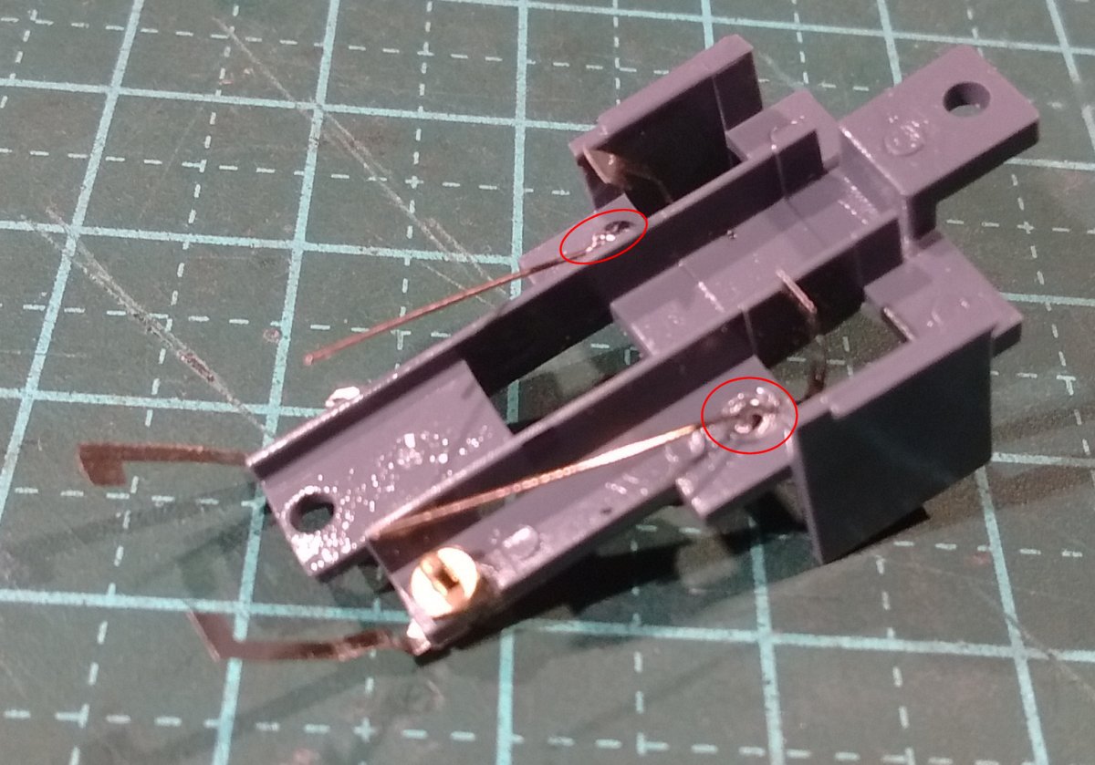

et les palpeurs vue de dessous... après les avoir redressé :C6

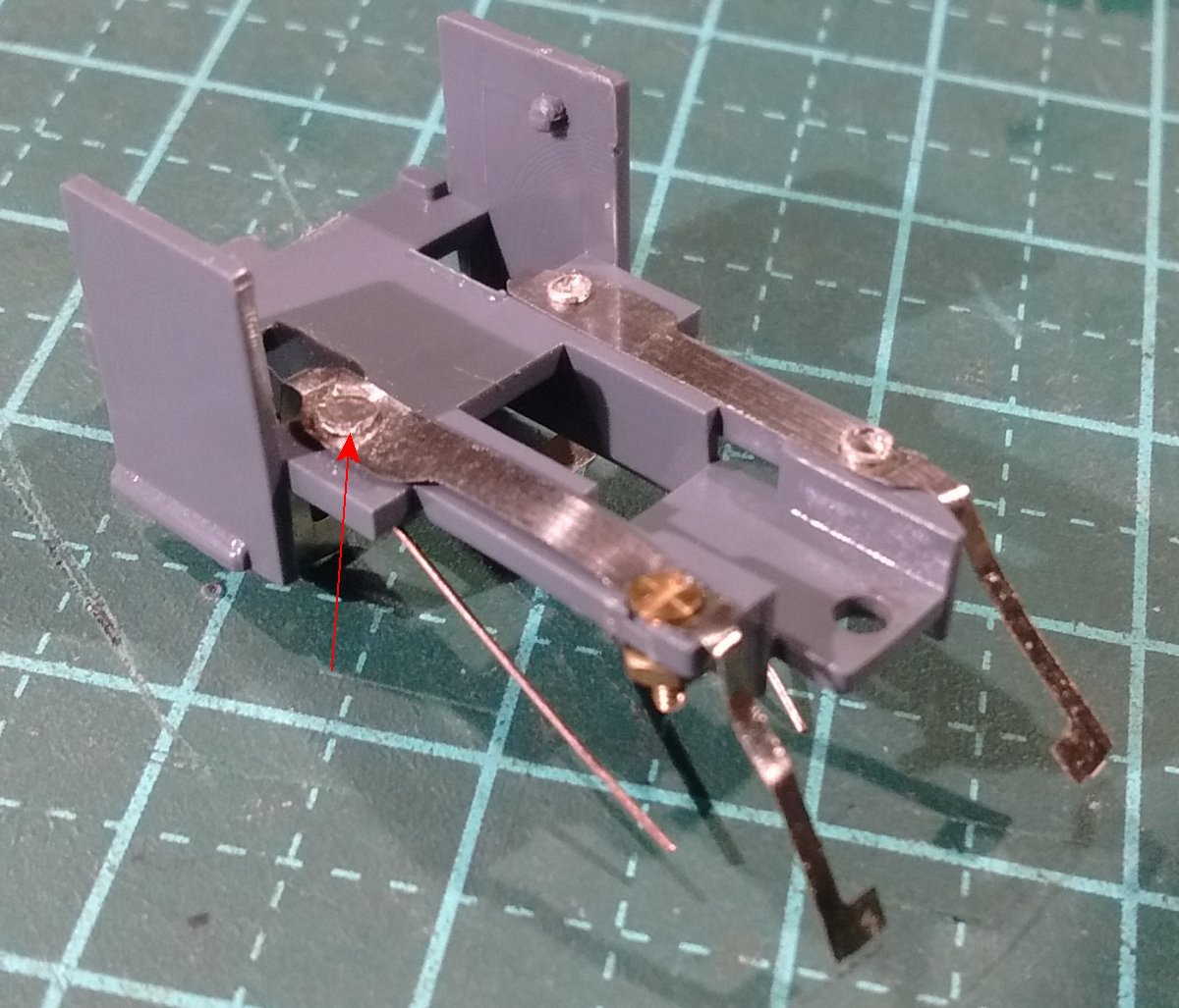

bon, j'ai beau avoir fait gaffe en soudant des prise de courant en fil de bronze phosphoreux, les rivets de me**** ont quand même fondu en partie l'embase en plastique H4
entouré en rouge...
et de ce fait, même en limant au dessus (flèche rouge) c'est limite de toucher sous le moteur #B8
bref, demain, c'est je vire les lamelles, qui de toutes façons sont tordues dans tous les sens d'origine (sympas le monteur) et je refait ça propre et fonctionnel :rod_siflet

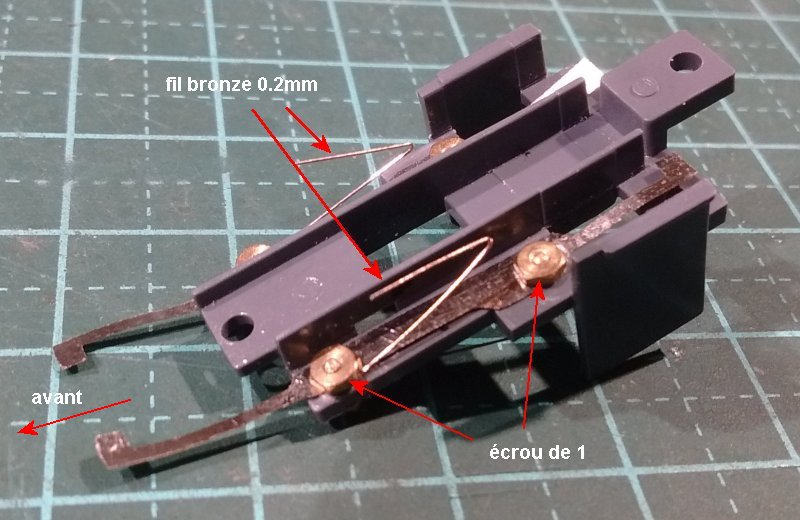

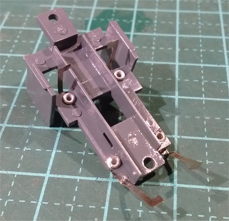

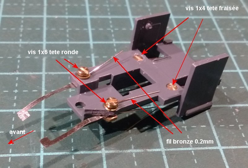

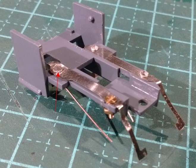

qlq essais en remplaçant les lamelles par du fil de 0.3 et 0.2mm... pas glop, ça se balade de partout :F9
j'ai donc réutilisé les lamelles après remise à plat avec une queue de foret de 3mm :rod_siflet
le châssis plastique avec ses prises de courant définitives:
a l'avant, dans l'ordre de montage, vis tête ronde de 1x6, fil de bronze de 0.2 pour souder les fils, rondelle de 1mm, embase plastique, lamelle, fil bronze 0.2 pour essieu central, et écrou de 1
à l’arrière, vis tête fraisée 1x4 pour rentrer dans l'embase (sinon cela touche le moteur qui est au dessus) embase plastique, lamelle et écrou de 1

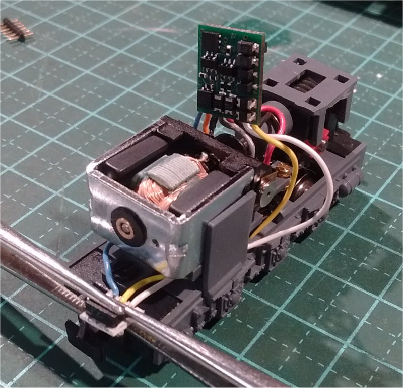

pas de photos, mais après j'ai remonter completement la mécanique, souder le décodeur, un DZ125IN, avec de nouveaux fils fins, démarrage Decoderpro, config, et zou, 2 heures de rodage ...

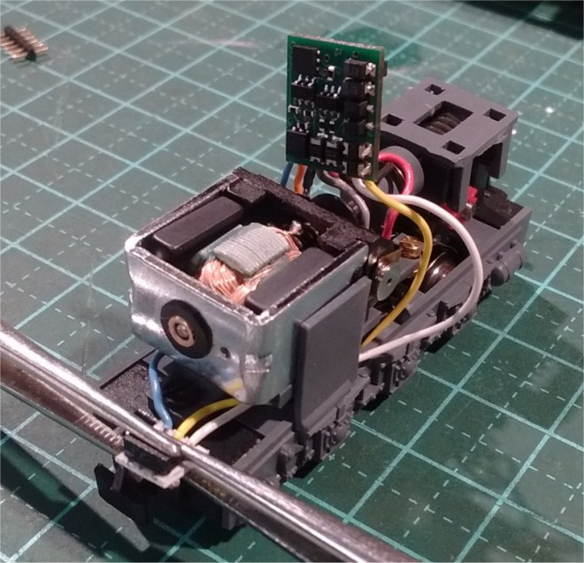

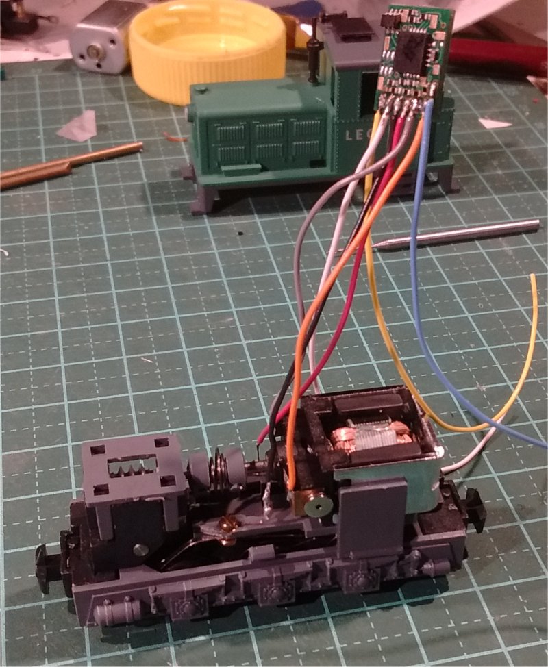

test décodeur en vrac...
tout est ok... mise en place définitive, et installation de la prise pour les feux de la caisse...
je vais attendre demain matin pour le collage sur le châssis :rod_siflet
Dominique :F5

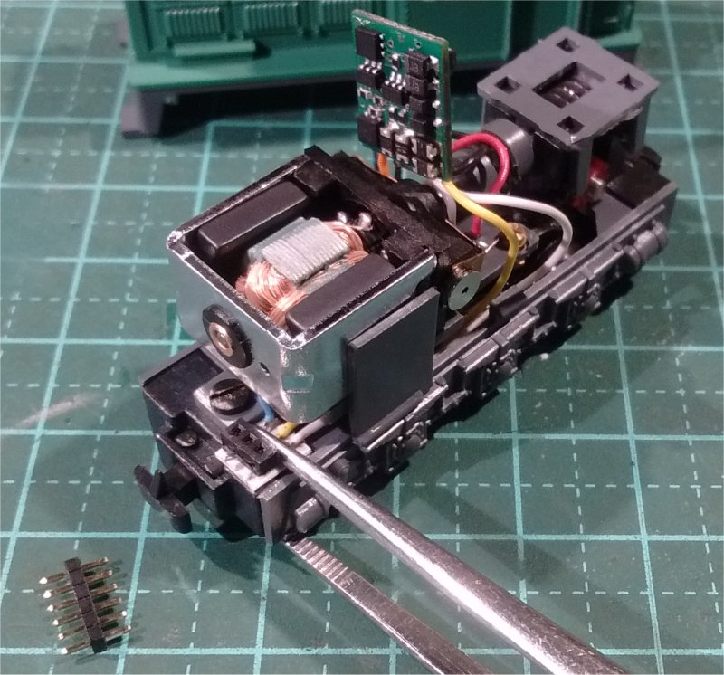

Messagepar augerd » 19 12 2016 à 19:47
euhhh on voit mieux la prise l'a ...
Dominique ;)
