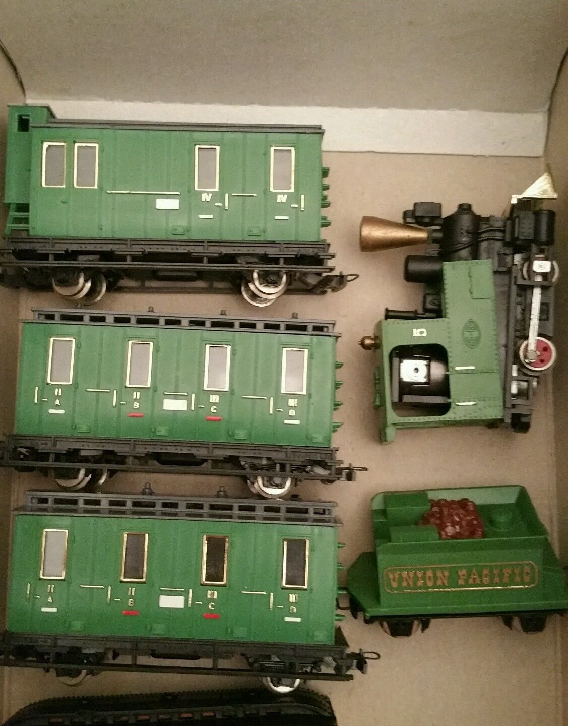

Dans l'attente d'un DZ123 pour digitaliser du Minitrains, j'ai attaqué la V14 Jouef dernière génération ;)
voila la chose, acquise avec une p'tite rame sur Ebay
testée en analogique, elle tourne bien, donc base saine #B6

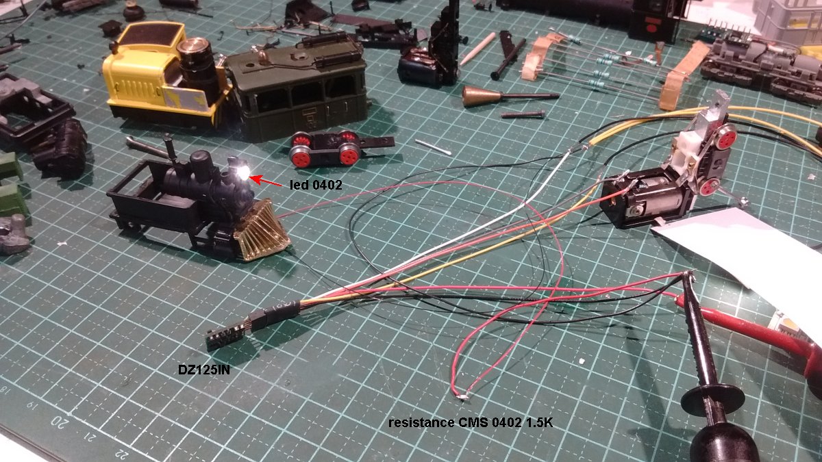

- perçage du feux avant à 3mm pour rentrer la micro led câblée, perçage à 0.6mm en diagonale pour passer les fils et un coup d'Humbrol 11 métal pour le font du feu
- démontage et nettoyage de toute la mécanique à l'essence F dans le banc à ultrason: je vous dis pas le nombre de micro poils qui sont apparus :mrgreen:
- branchement de 2 leds avec résistance pour tester l’éclairage av et ar
- soudure en vrac sur l'établi et branchement sur le Sprog
mise en route du tout, et bonne nouvelle par rapport au Laisdcc 860014: rien de cramé E2

et une p'tite photo de la machine sur l'établi en cours de test
au fond, le Gmeinder en attente du DZ123 et l’Ardent-Élias qui a eu son moteur Nanoperm cramé par le décodeur Laisdcc :C1
les 2 fils super fin a droite de la caisse sont ceux de la micro led, avec sa résistance de 1.5K devant...

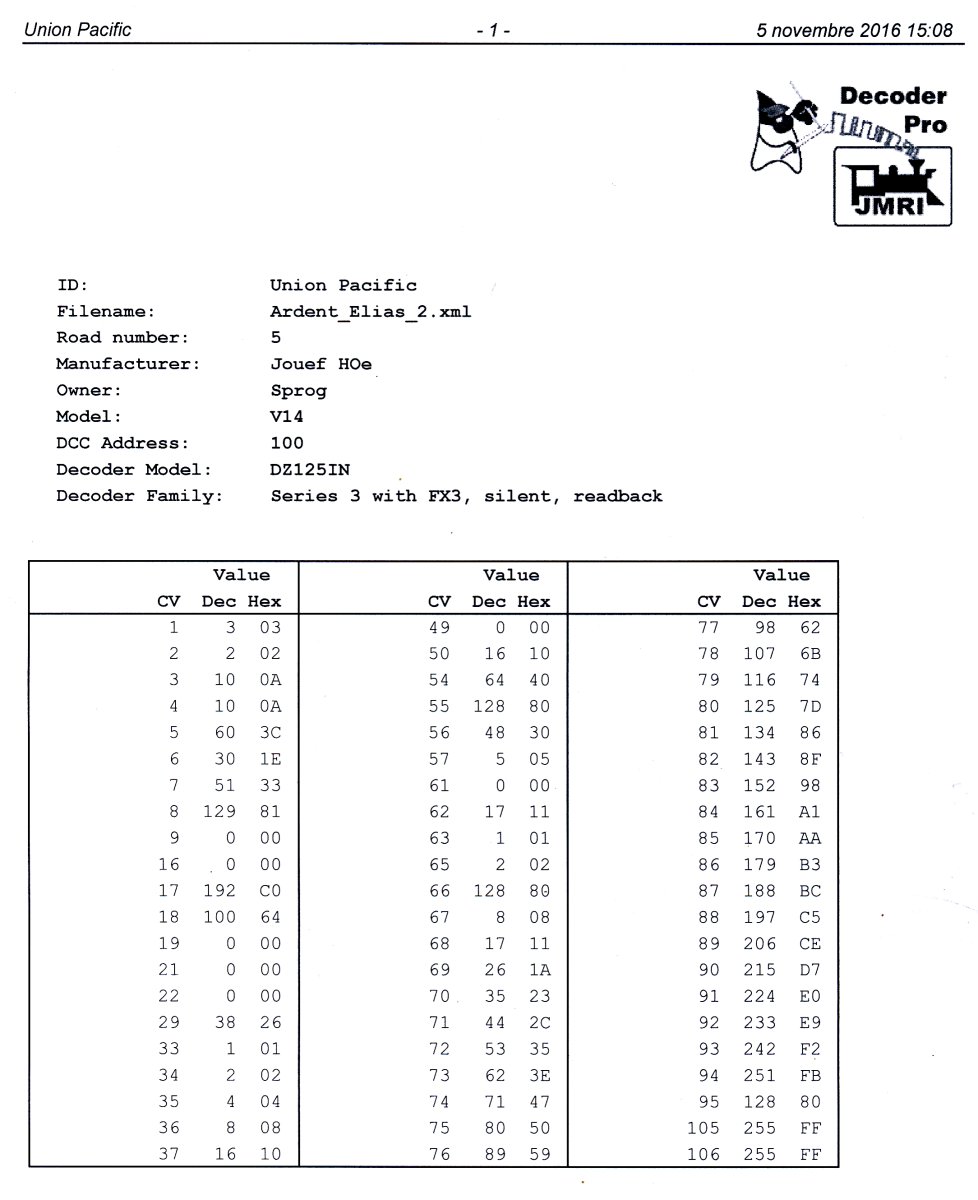

- en 1er le DZ125IN que j'avais en stock...
qlq tests de réglages, et 1/2 heure plus tard, la machine roule doucement, progressivité nickel, bref, tout bon #B6
les CV

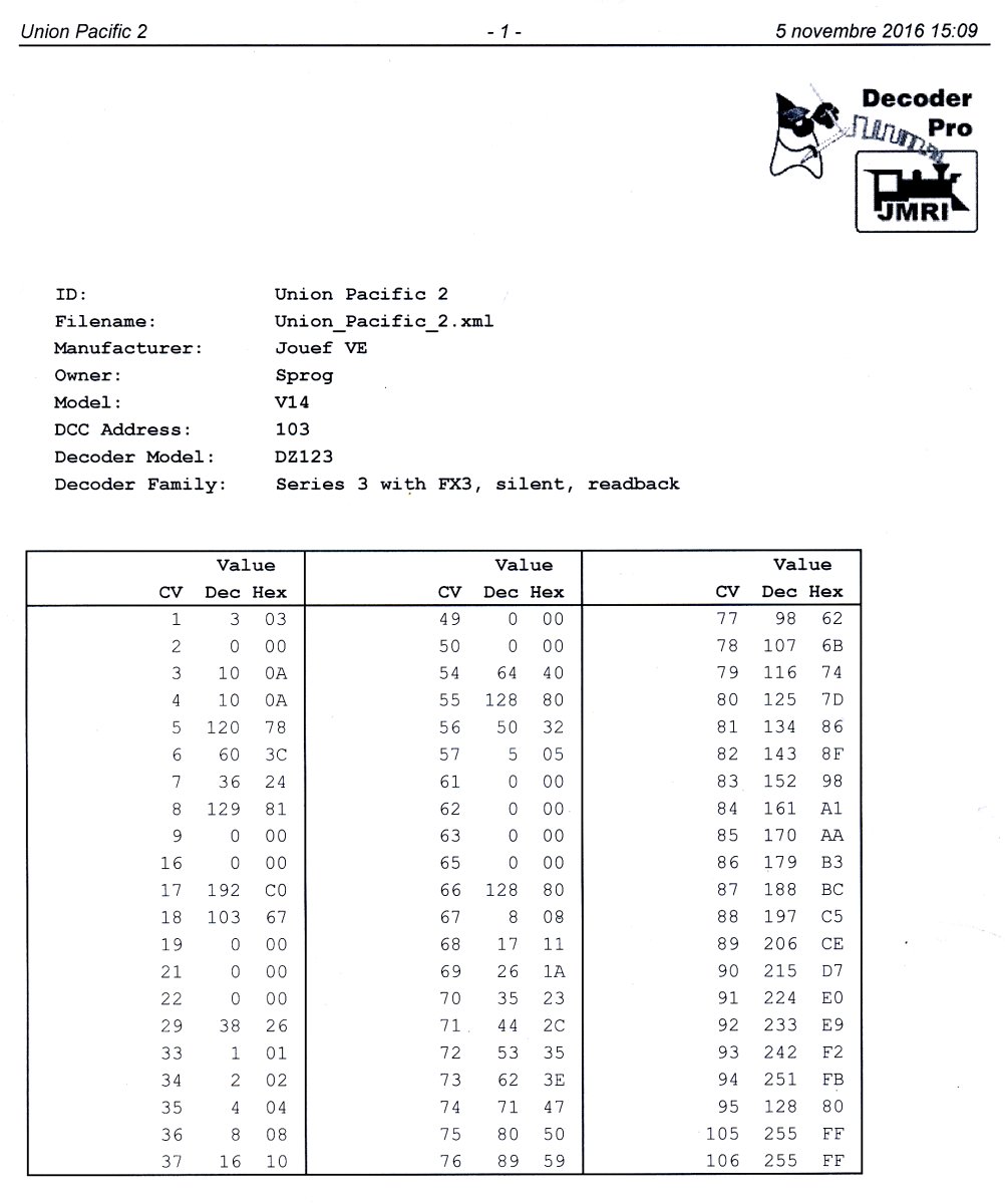

- en 2eme le DZ123 que j'avais recu...
reset par défaut, config copié sur le DZ125... et pas glop du tout :C3 j'ai passé plusieurs heures à modifier tous les CV se rapportant au moteur, et malgré ça, le moteur tourne au ralenti jusqu’à 30% du régulateur, et répond normalement après :C6
les CV les moins pires
ayant relu les caractéristiques des 2 décodeurs, la différence est la FCEM pour le DZ125, et un truc a Digitrax pour le DZ123 :F9 je dirais bien que le gag vient de l'a, et que sur un petit 3 pôles Jouef, ça coince #B7

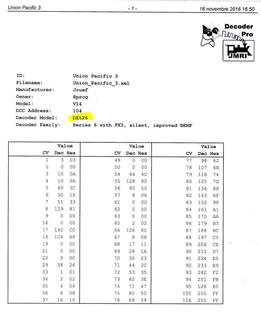

suite des essais avec le DZ126 reçu hier:
celui ci fait partie de la série 6 (les 2 autres de la série 3) et implémente vraiment le BEMF: regarder à Decoder Family ;)
et effectivement, rien a voir avec le pseudo BEMF a la sauce Digitrax des séries précédente (dit Redback) l'a, ça fonctionne du tonnerre E2 E2
j'ai même du descendre la vitesse max (CV5) à 40 et vitesse moyenne (CV 6) à 20 :rod_siflet
au cran 1, le moteur commence a tourner doucement, sans à-coup #B6
bref, un excellent décodeur, et de plus trouvé à mois de 20€ :ipb-251

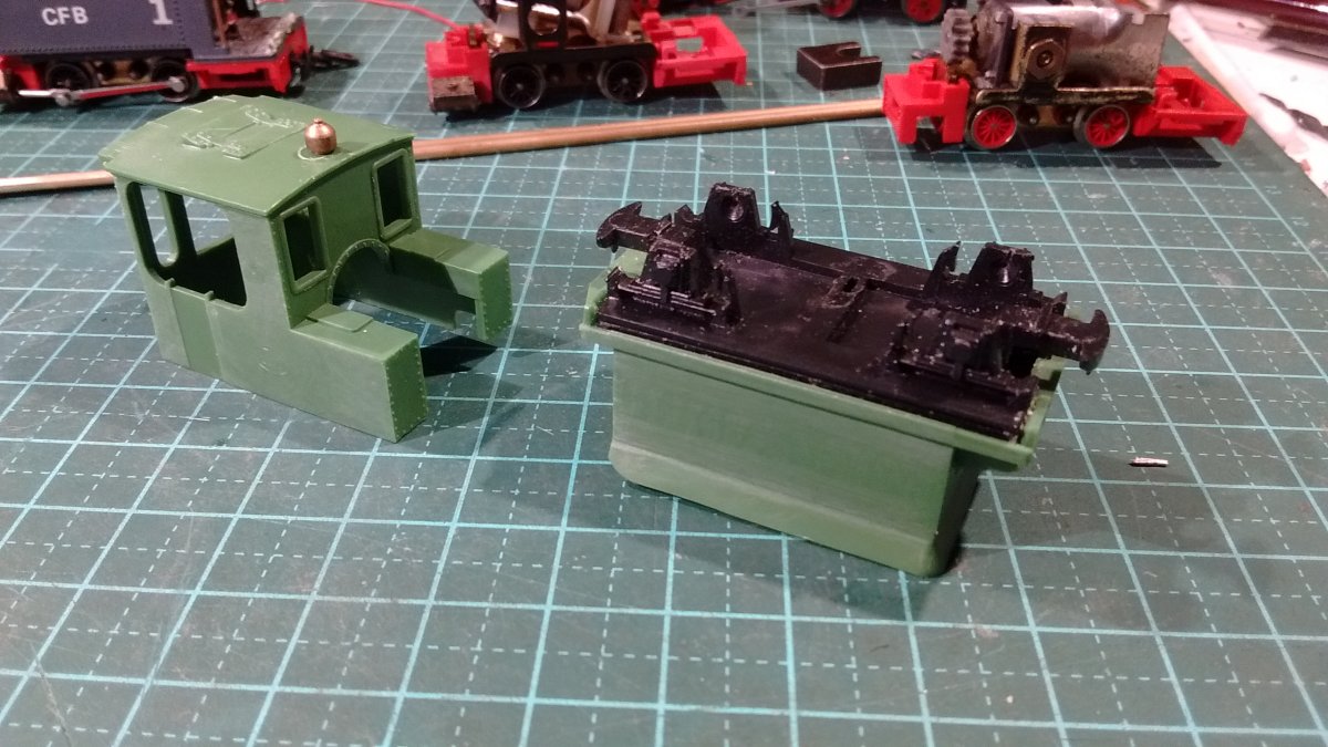

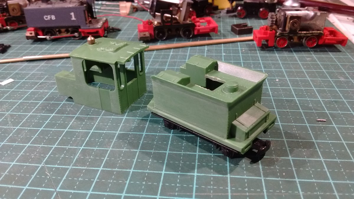

Messagepar augerd » 26 11 2016 à 18:56
pendant le rodage des Decauville, j'ai fini de préparer les caisses, machine et tender
j'ai araser les marquages Union Pacific et poncer quelques rivets, car elle sera repeinte ;)
par contre, toujours pas réussi a séparer caisse et châssis du tender: bonjour la colle #B9
la mise sur bogies dépendra du temps libre a venir (prise de courant sur tous les essieux) et du décollage sans casse :rod_siflet
Dominique :F5
augerd
Messages: 2290
Re: Digitalisation V14 Jouef Union Pacific
Messagepar Abran » 01 12 2016 à 22:22
Tu as bien dégagé les 4 bossages aux 4 angles ? Il te reste a jouer de la lame de cutter car le châssis est collé SUR la caisse et non encastré. Vas-y doucement sous peine de fendre soit la caisse (pas grave, ça se recolle bien) soit le châssis mais là la colle prends mal et il faut sortir l'araldite.
