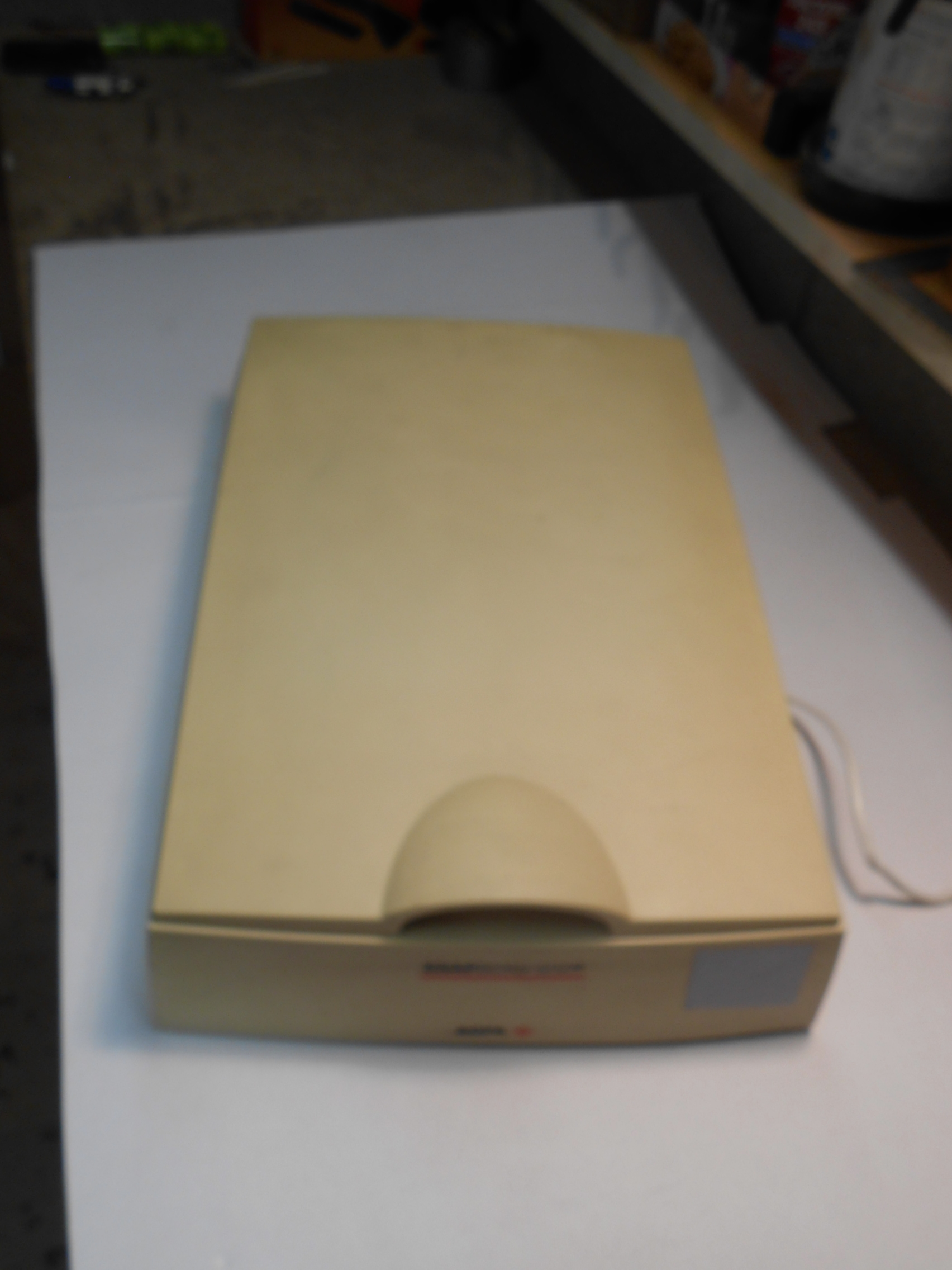

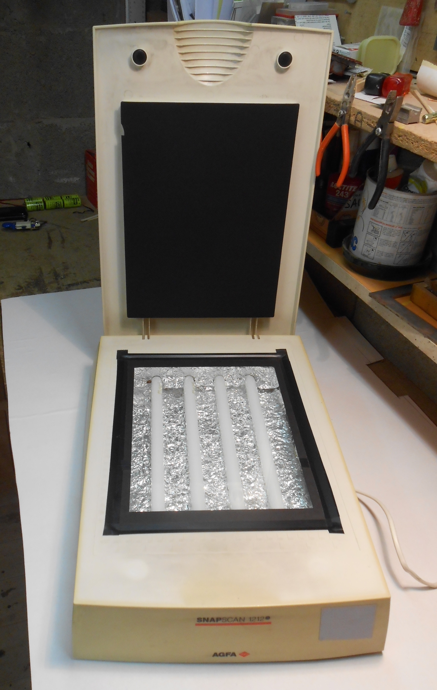

Bonjour, dans le cadre de la fabrication du réseau Sainte Marie en Hoe, je me suis fabriqué cette insoleuse, le bac a graver va bientôt arriver, voici sa conception en images.
Tout d'abord, récupération d'un vieux scanner, je précise que je fais le maximum pour que cela me coûte le moins cher possible, donc récup au max
Celui ci est vider de tous ce qu'il contient.

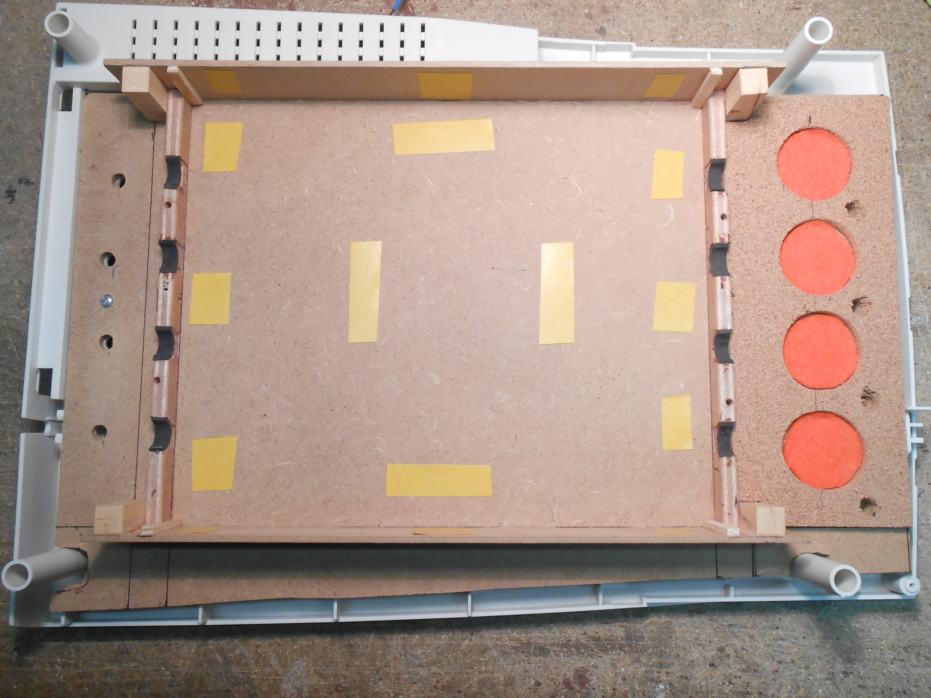

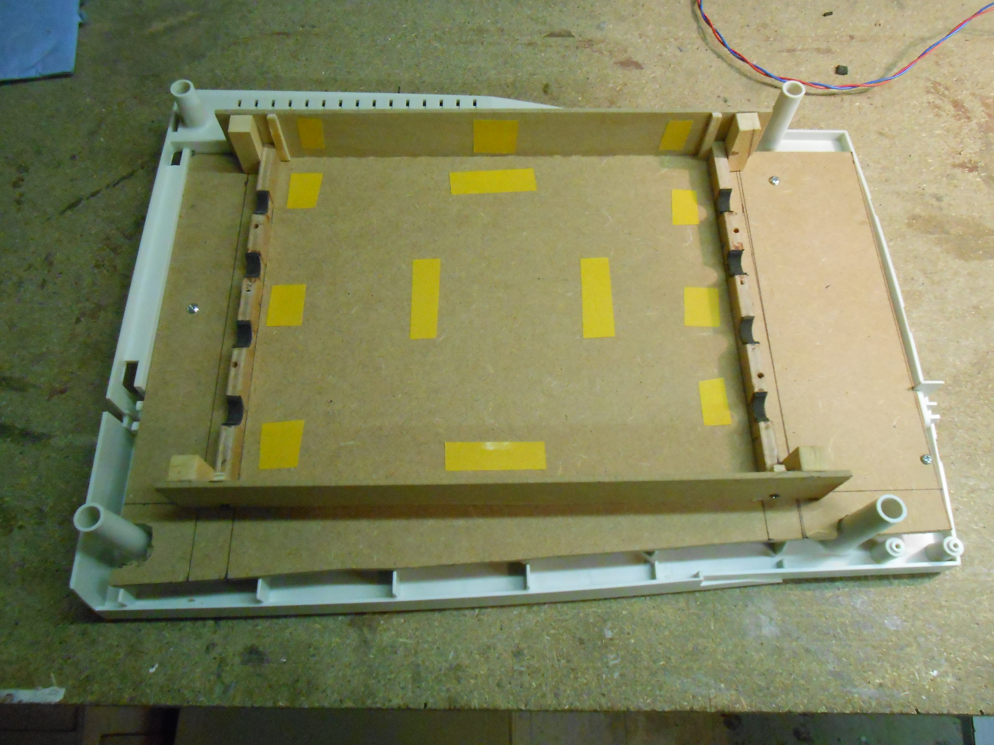

Puis fabrication en MDF 3 et 5 mm de la caisse interne qui va contenir l'électronique et les tubes UV;

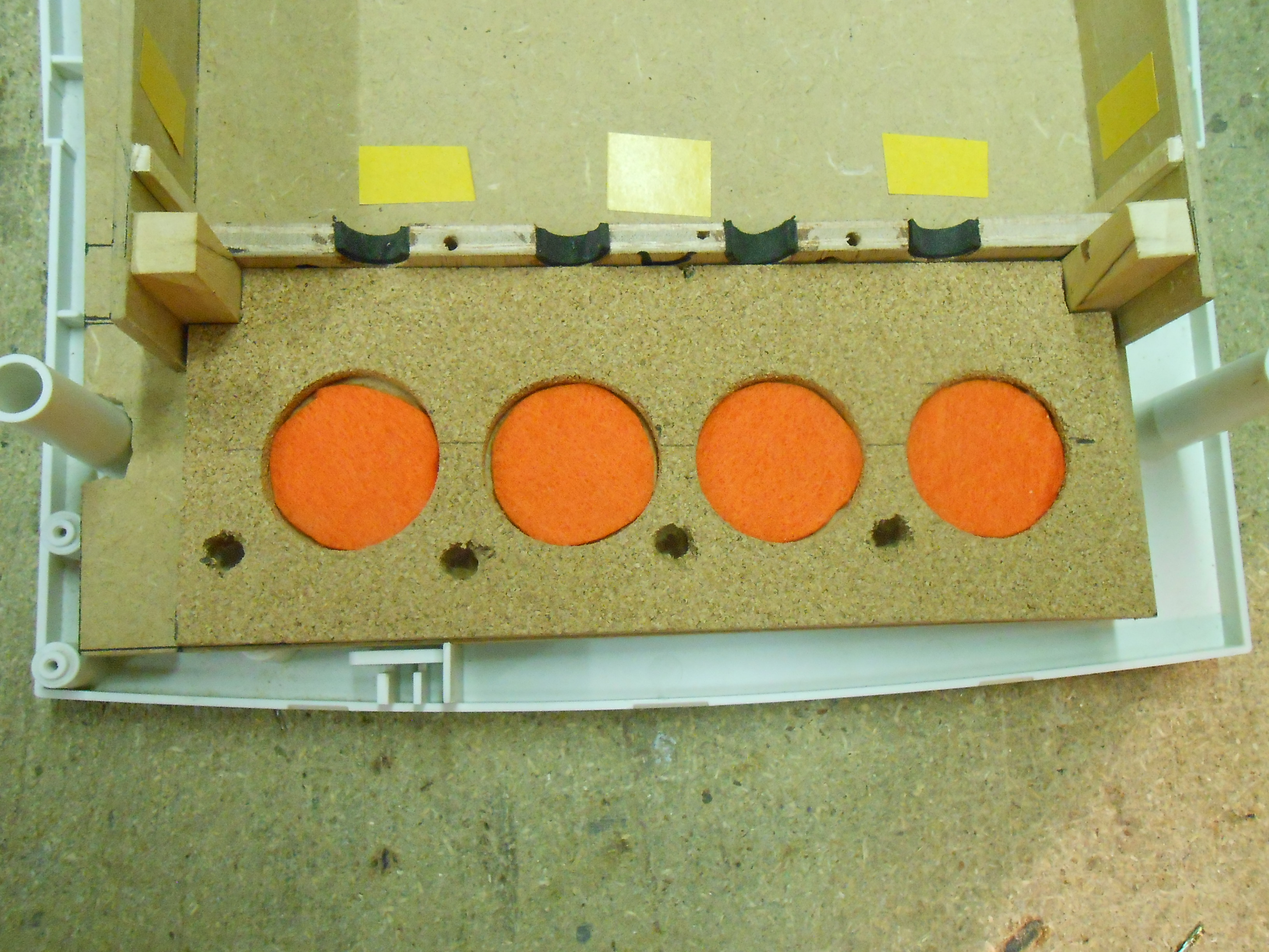

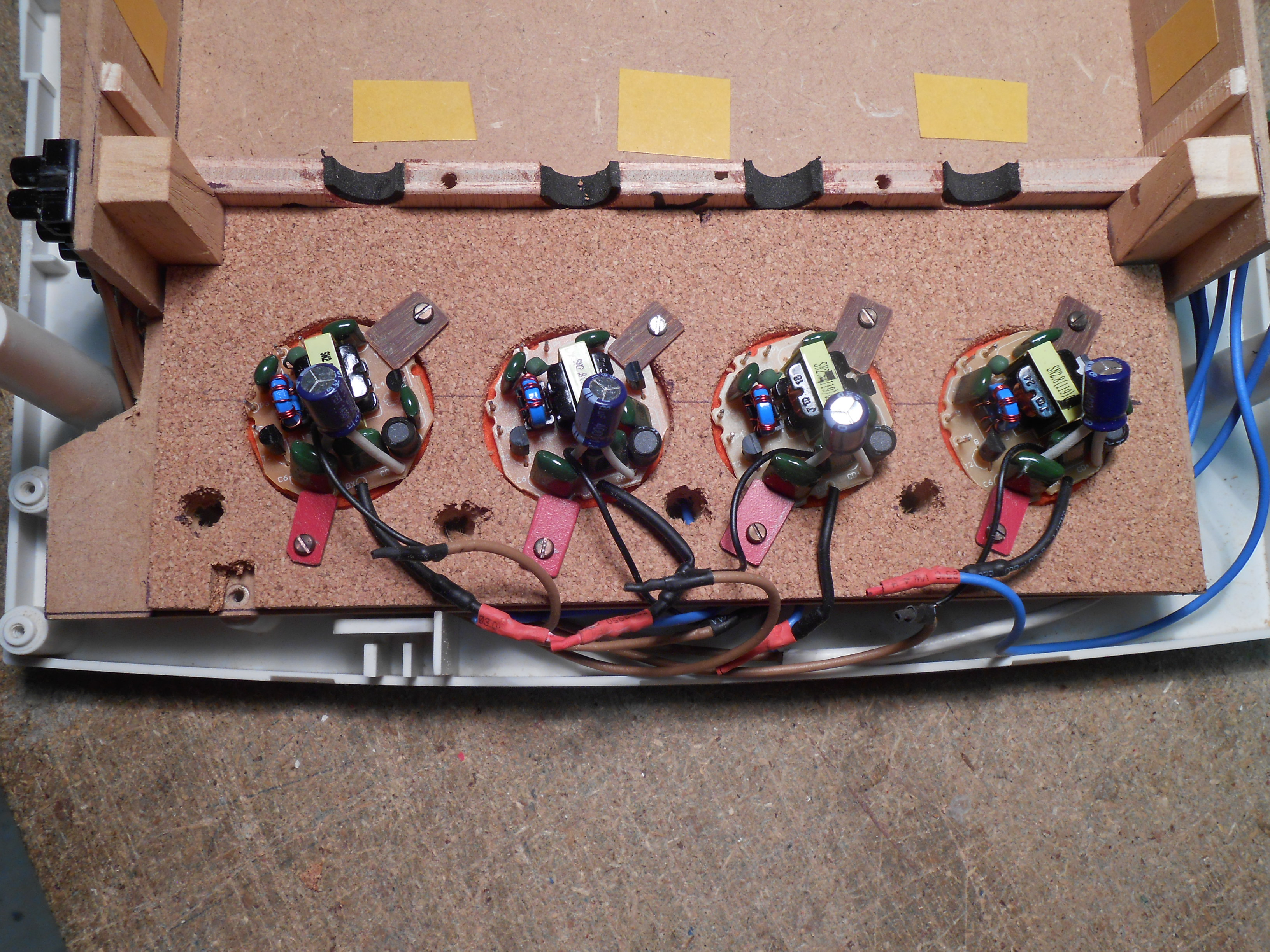

Avec une chute de liège de 6 mm qui ma servi a recouvrir la planche de mon réseau, je découpe des ronds dans lesquels j’insérerais les transfos électronique d'alimentation des tubes, j'ai poser une couche de feutrine orange dans le fond pour proteger les circuits.
Ca donne cela dans la caisse;

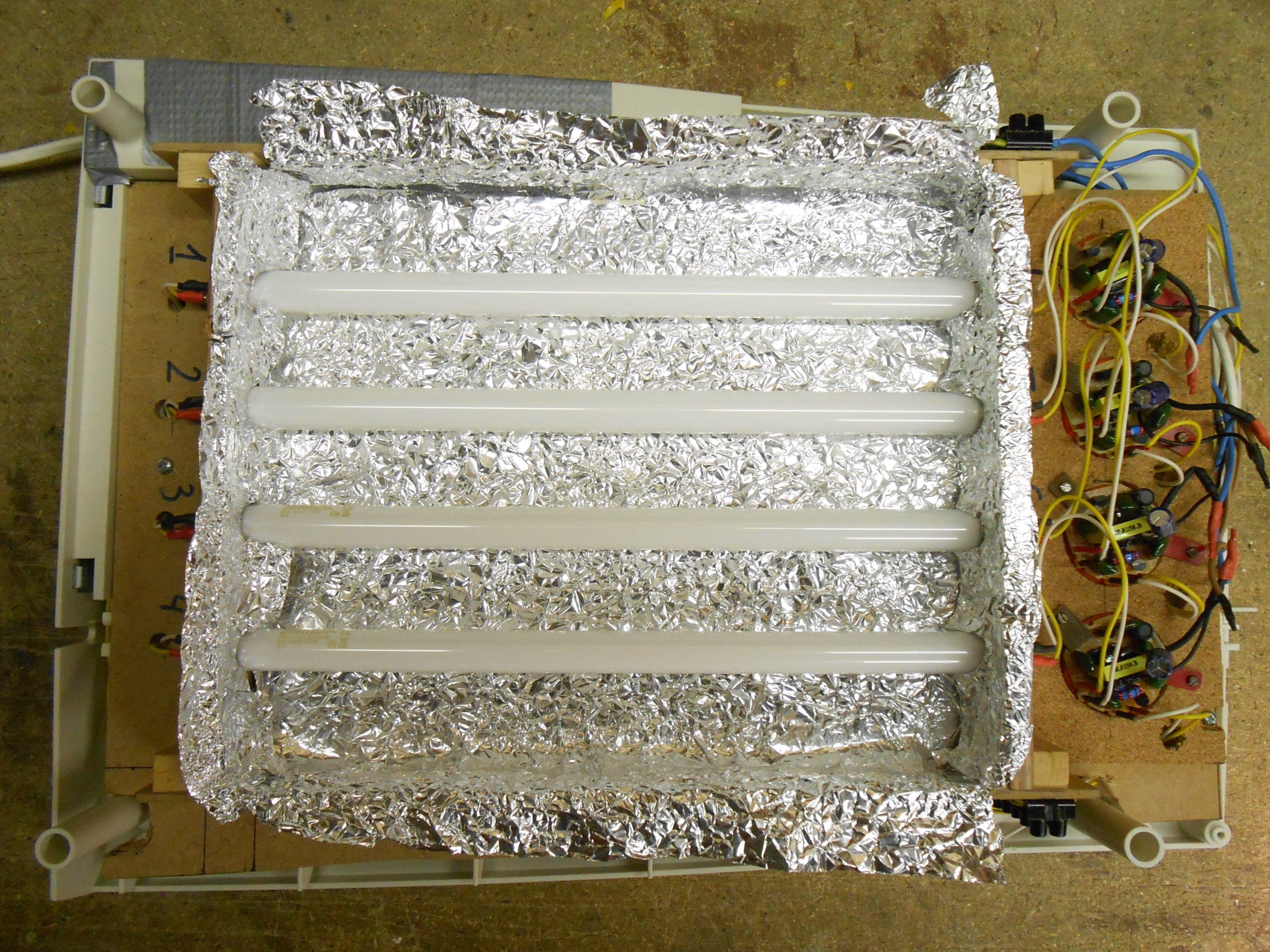

Mise en place des transfos, ceux ci proviennent de lampes a économies d'énergie de récup bien sur, il faut a la mini disqueuse ouvrir le culot et en retiré la platine électronique qui va servir a alimenter directement les tubes UV, la puissance doit correspondre a celles des tubes, les tubes faisant 8W les circuits en font 9, pas de soucis donc, cela ma pris un peu de temps bien sur avant d'avoir tous récuperé
Mise en place des feuilles d'aluminium alimentaire, froissés avant collage au double face a moquette dans la caisse en MDF, mise en place te raccordement électrique des tubes
Après dépoussiérage complet, il ne doit rester aucune poussière a l’intérieur de la caisse, ainsi qu'un bon nettoyage de la vitre, cela nuirait au flashage des plaques a venir, remontage du châssis du scanner et rebouchage de tous les interstices au ruban adhésif.

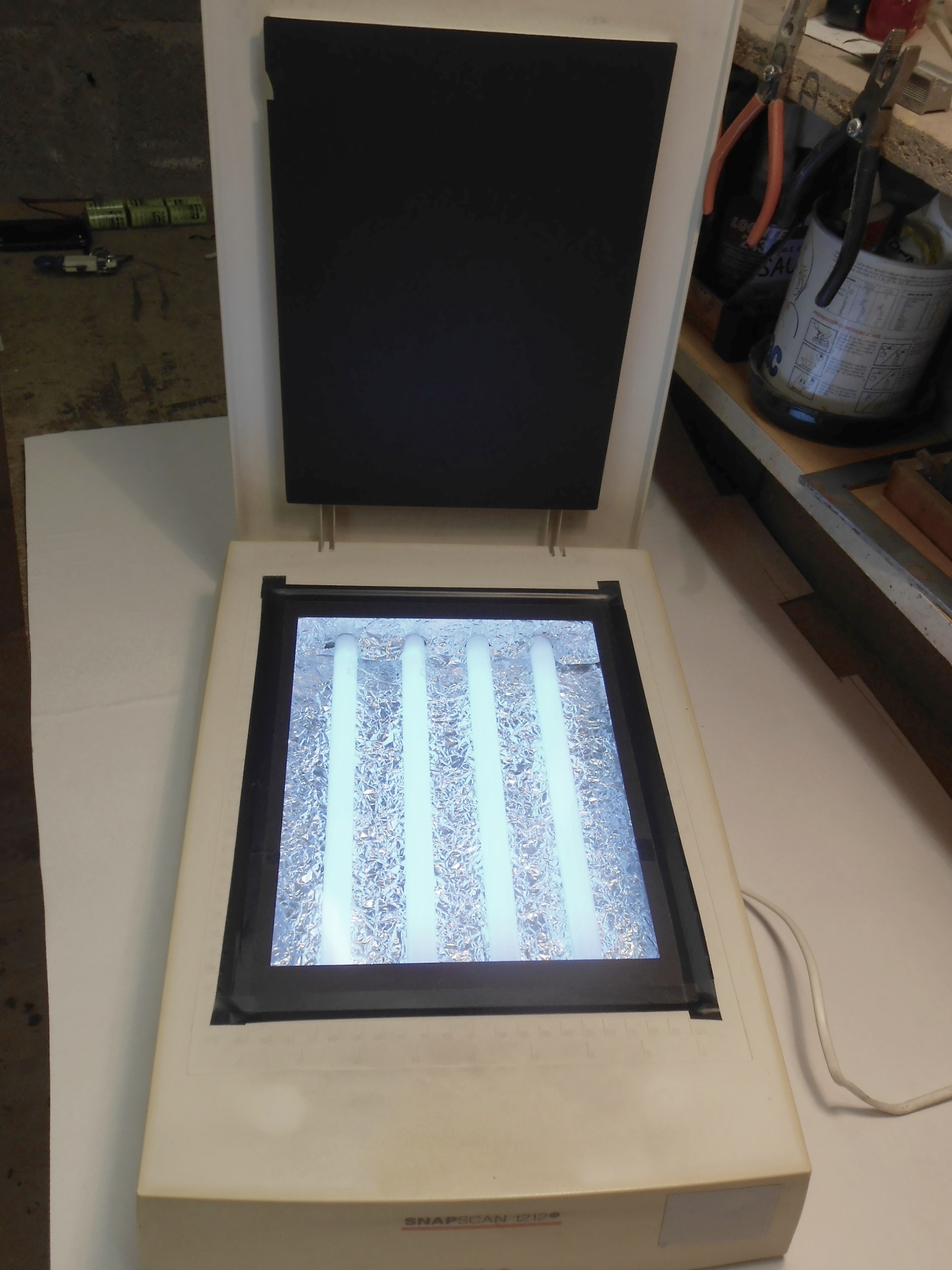

Un cadre noir avec une feuille canson est collé au double face sur la vitre pour caché les bords de la caisse interne en MDF qui est plus petite que la vitre d'insolation.
Et voila en fonctionnement, c'est fini, reste a faire le bac a gravure, un peu plus tard pour l'instant.
