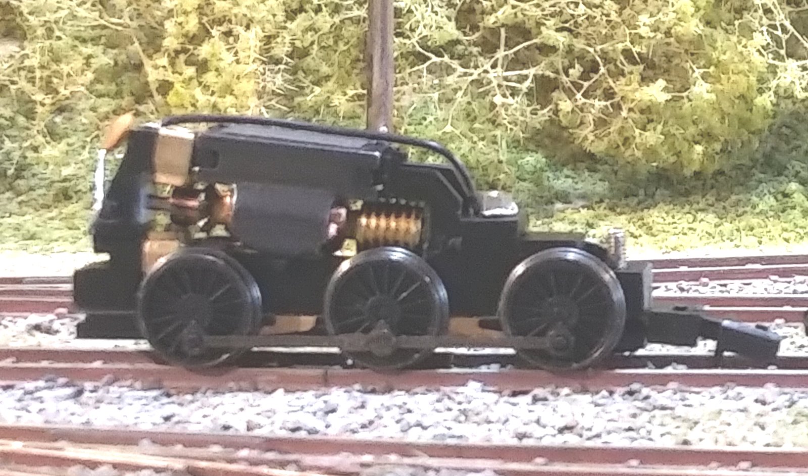

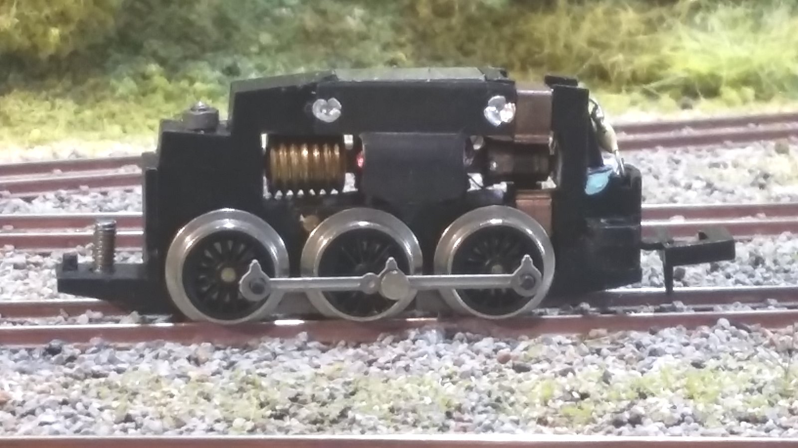

Voici les photos des châssis
Class 08 Dimensions du châssis hors attelage L 5,2mm - H 2,2mm - l 1,1mm
376-050 Dimensions du châssis hors attelage L 5,4mm - H 2,2mm - l 1,1mm

Messagepar Tyrphon » 19 05 2016 à 18:34
Sur la première photo, c'est l'ancien châssis de Class 08 Gra Far made in GB) à châssis intérieur. Maintenant, sur la version made in China, le châssis est extérieur, comme on voit sur mon fil.
