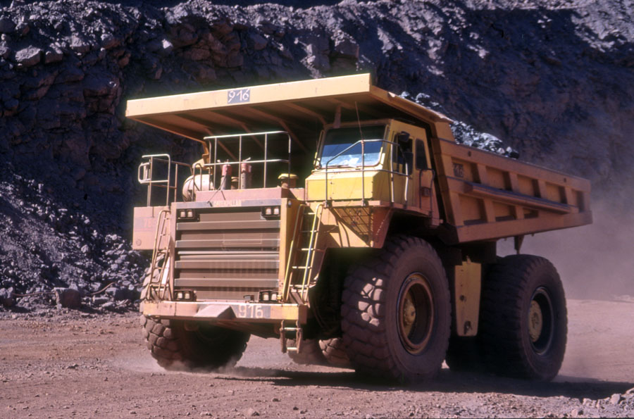

Je trouve que vous êtes de petits joueurs! Le mien, il est plus gros!
Bon, il est peut-être pas de la bonne époque, et pas vraiment agréé sur les routes de France. :sortie

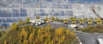

Messagepar Tyrphon » 18 04 2020 à 10:14
Patrice Roussiale a écrit:Attention les copains, vous vous êtes trompés de fil ! D9
Oui, je sais et j'ai honte :oups2: , mais je venais juste de retrouver cette photo prise aux mines de Zouerate en Mauritanie il y a 18 ans. :sortie

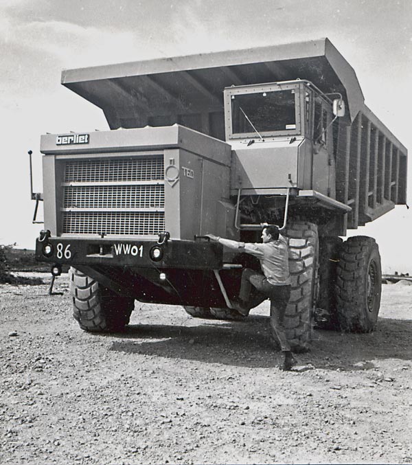

Messagepar Patrick ze rabbit Deludin » 18 04 2020 à 10:50
Ouais, d'abord !
Et pis y'a du matériel français :
... pardon, du Berliet (photo Fondation).
"Dumper" T 60 - 1969
Messages: 14904

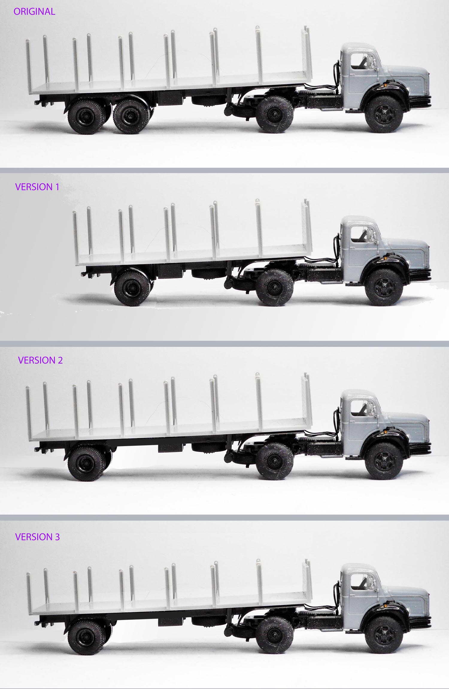

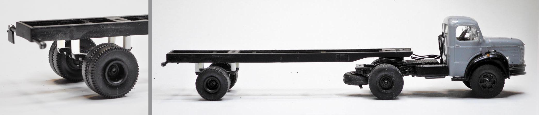

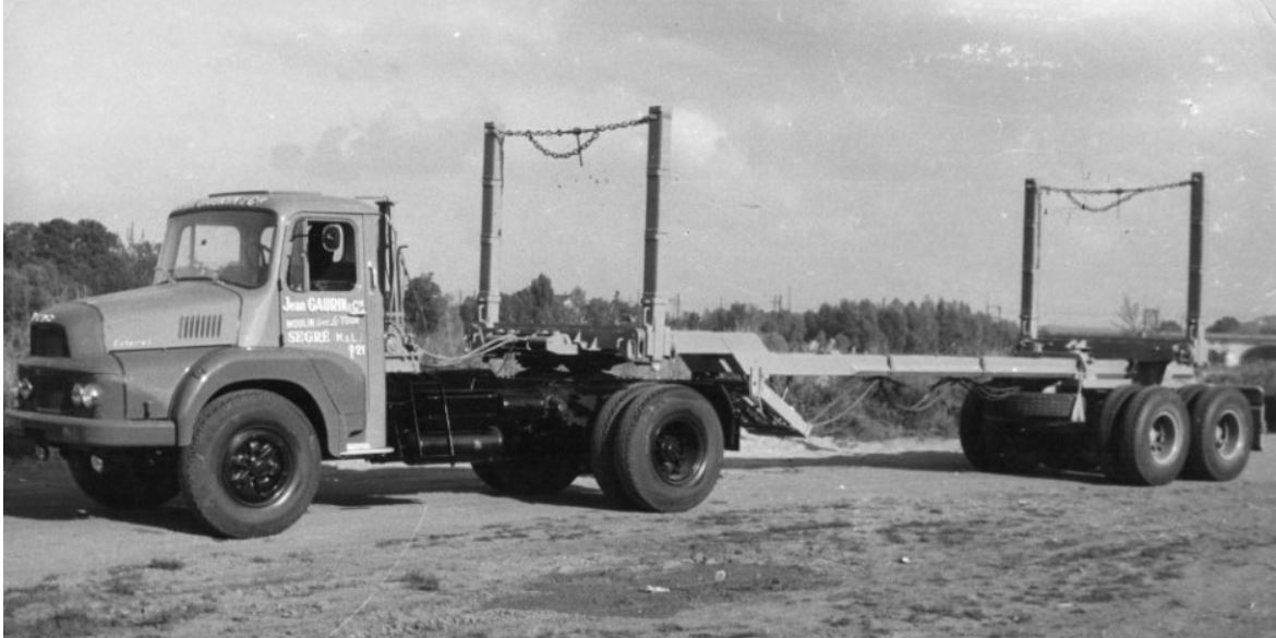

Toujours dans l'idée de me faire des remorques dignes des Berliet TLR 8 (et 6), je vais m'attaquer à quelque chose de simple pour commencer : un plateau à ranchers.
Voici ce que j'ai phosphoré à l'ordi, histoire de ne pas regretter le coup de bistouri :
Le version 1, en amputant l'arrière du plateau est virant l'essieu extrême, fait vraiment court. Plutôt digne de la série GL (TLA par exemple) et des petits modèles d'avant-guerre.
La version 2, c'est la longueur d'origine, l’essieu avant en moins : me paraît mieux proportionné, mais on charge encore beaucoup.
Alors j'ai pensé à la version 3, en réduisant la hauteur des ranchers.
Exemple de grand volume pas lourd, c'est une chose sûre #B2 :
Z'en pensent quoi, les garennes ?
Messages: 14904

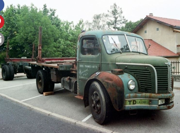

Messagepar Patrice Roussiale » 18 04 2020 à 16:53
Le Hamster va faire son grognon C7
- Que comptes-tu transporter sur cette remorque ?
Tu as dit du "léger", et je suis d'accord avec toi.
De toute façon, pas de grumes.
A l'époque, c'était soit en trinqueballe, soit en semi, avec les deux "ranchers" (ils avaient un autre nom :? ) qui servaient à monter les grumes à l'aide de câbles.
- Par ailleurs, avec des ranchers, obligatoirement chargement au pont ou à la grue.
- Enfin, il n'y a que sur des modèles réduits que les planchers des semi penchent vers l'arrière. #B7
Dans la vraie vie, ils sont horizontaux, au moins à vide.
Si non, en roulant, tu retrouves tout ton chargement au cul :mrgreen:
D'accord, il y a des exceptions, mais je pense que ce sont des semi en retour à vide, sur un tracteur non prévu à l'origine.
En final, pour te dire que la version "3" me parait la meilleure, avé les ronchonnements ci-dessus :rod_siflet
Allez, continue :F5
Cordialement.
Hamster Grognon
Patrice Roussiale
Messages: 1709
Localisation: MONTGERON (91)
Messagepar Patrick ze rabbit Deludin » 18 04 2020 à 20:25
Vite fait pendant que la pizza refroidit.
Voui, y'a plein de choses que je n'ai pas dites, certains points sont déjà modifiés.
Et j'ai opté dans l'aprèm pour la version 3 aussi.

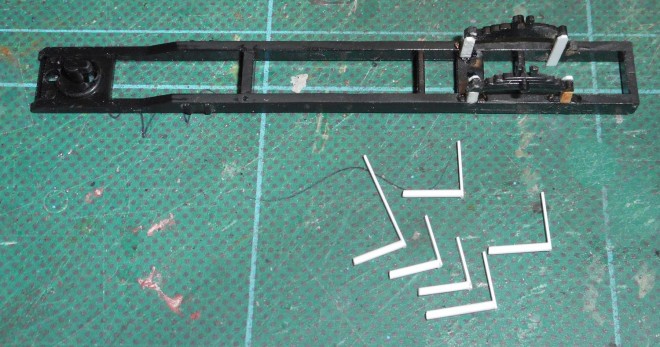

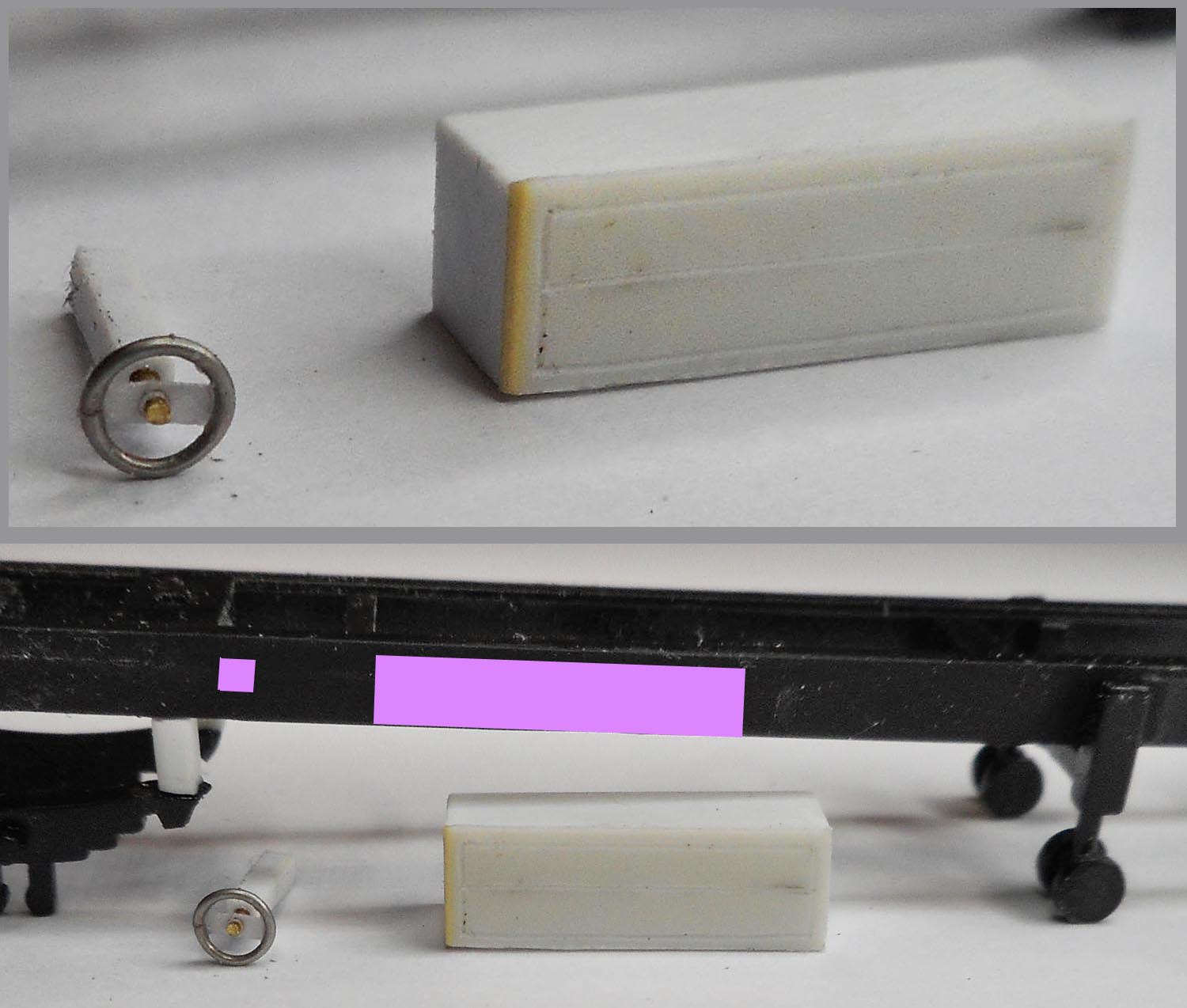

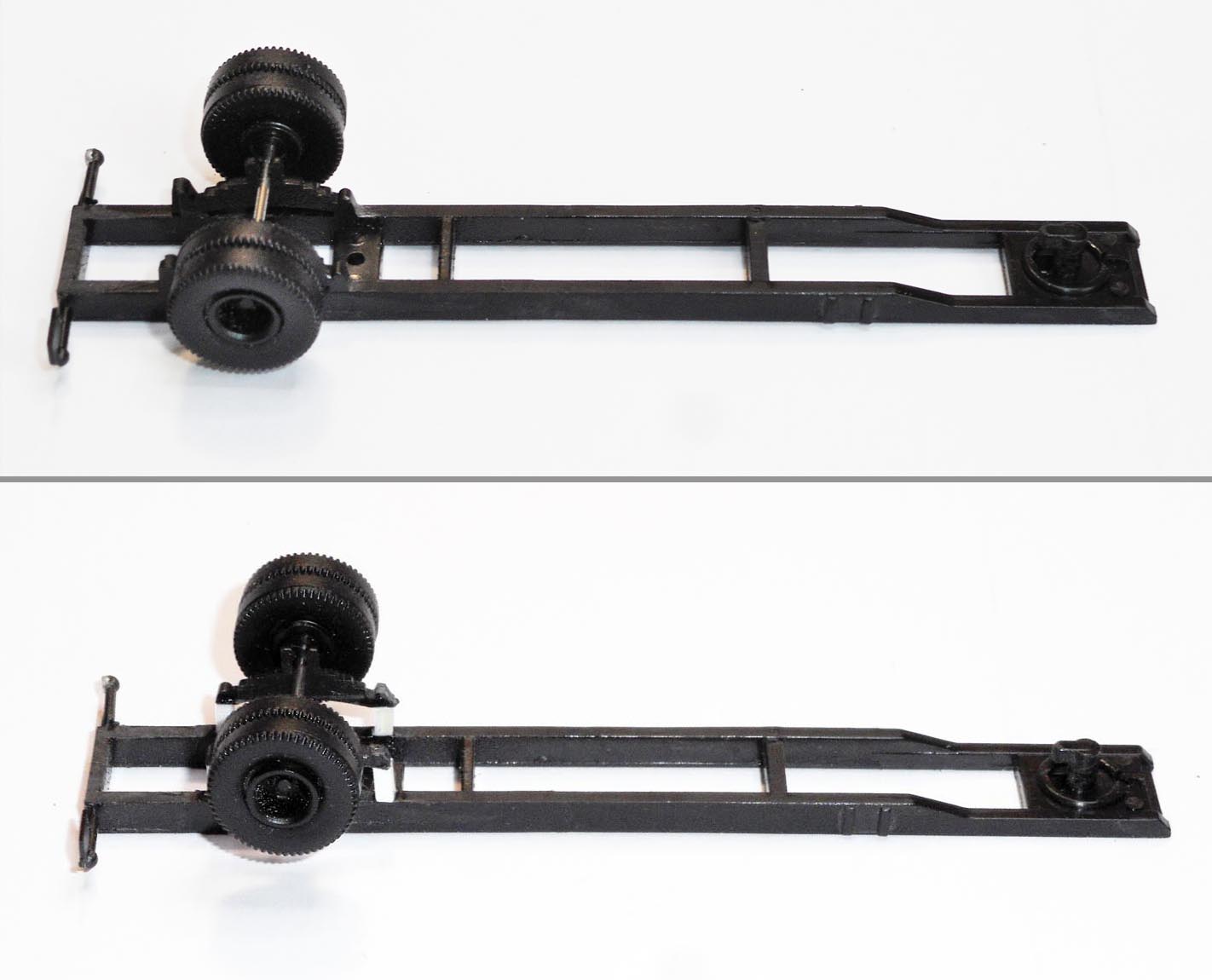

Messagepar Patrick ze rabbit Deludin » 18 04 2020 à 23:01
Bon, alors voilà le châssis d'origine, avec des gares debout garde-boues qu'évidemment on ne va pas garder, ça sert à rien :H2 .
On vire les coffres, moulés avec les longerons, et un des ensembles de suspension sans abimer le châssis. Une grande partie de plaisir :
La suite.
En haut après "nettoyage". En dessous, avec l’essieu mis à la bonne hauteur (calage de 2,5 mm environ) :
... me demande si je n'aurais pas fait de fabriquer longerons et traverses, ça aurait p'tête été plus rapide :F9 :rod_siflet ...
Vouala :
Les compléments bien carrés et verticaux, ça me fait drôle. Des éléments triangulaires auraient peut-être été plus réalistes :F9 .
Flûte, c'est fait :prrrt: ...
La commande de frein de stationnement :
Le volant fait Ø 3 mm intérieur, soit à peu près 25 cm dans la vraie vie. Pas trouvé de cotes mais à vue de nez ça doit être ça.
Et pis faut bien pouvoir passer les mains.
La barre transversale est une bande de papier collée un peu en V vers l'arrière et rigidifiée à la cyano, la "tige" en laiton Ø 0,5 mm sur un carré de 1,5 mm de côté percé en son centre. C'est pas fonctionnel, on mettra une cale... basse.
Le coffre à agrès, qui contient justement des cales, une barre à mine, des câbles, des chiffons, les bidons d'huile, éventuellement des chaînes, etc, fait 1,20 m soit 14 mm en longueur (cote intérieure, bien entendu), tiré dans un profilé carré qui traînait de 5 mm de côté.
La face avant a été habillée d'une plaque de 0,3 mm gravée pour évoquer la tranche des côtés et la partie centrale ouvrante.
Manquent les anneaux et le cadenas de verrouillage #B2 :
L'autre côté recevra la roue de secours, inclinée car plus facile à prendre que lorsqu'elle est à l'horizontale sous le châssis : en '60, on crevait encore pas mal.
Et pis les béquilles : hameçon trop courtes donc à reprendre, et j'ai l'idée d'une lapinerie :B3 .
À suivre...

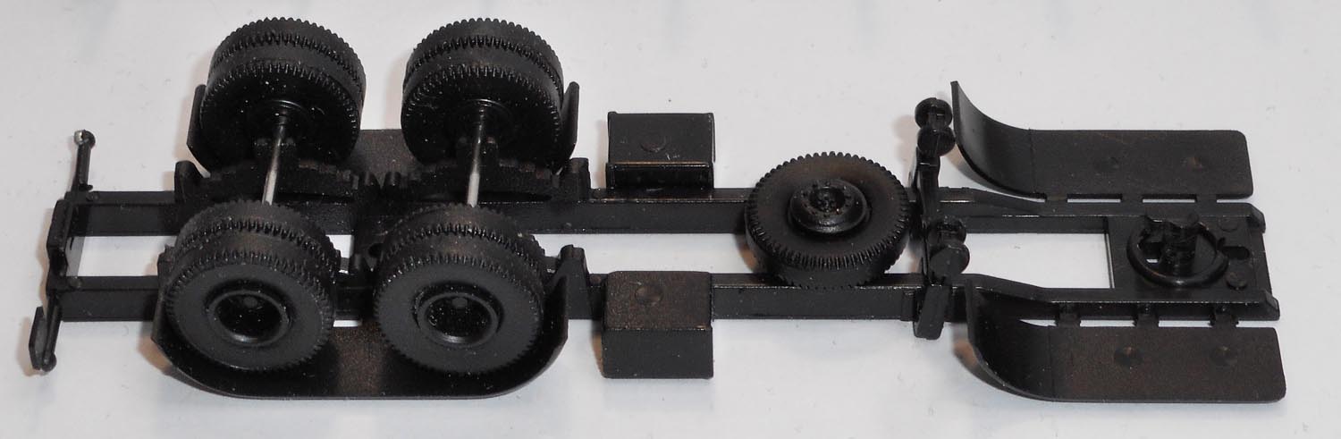

Messagepar Patrick ze rabbit Deludin » 18 04 2020 à 23:04
Au fait, avec ce que j'ai récupéré, j'ai de quoi faire une autre remorque.
Et jusqu'à présent, je n'ai pas "réussi" à casser les feux arrière :E1 ...

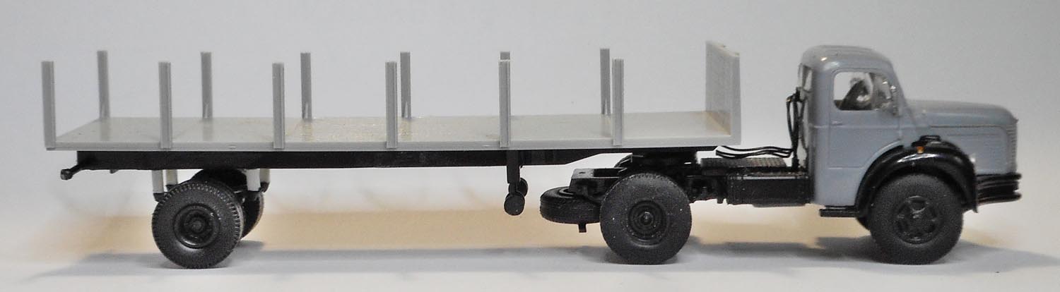

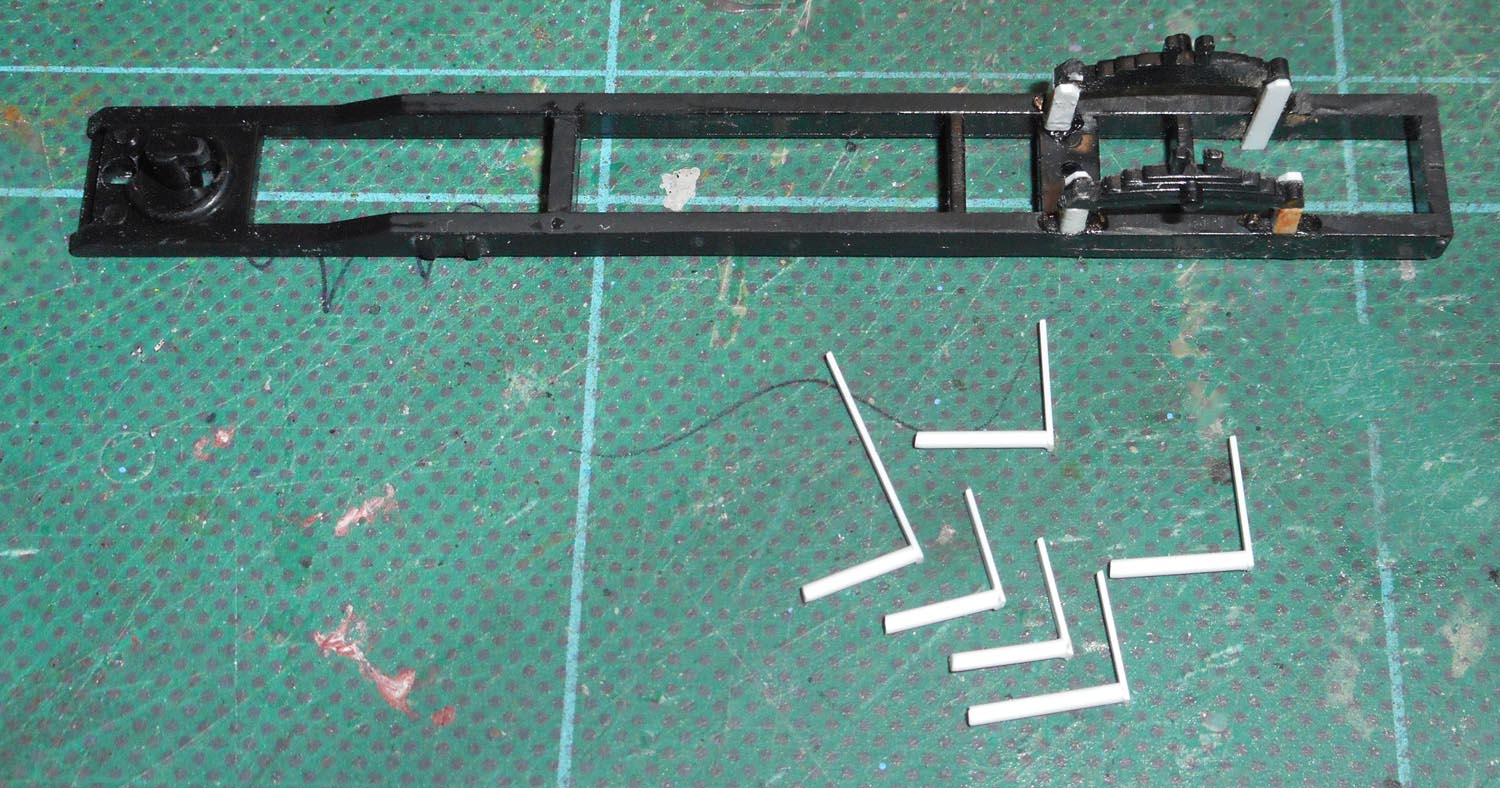

Messagepar Patrick ze rabbit Deludin » 20 04 2020 à 12:22
Allez, 2 photos de l'avancement des travaux, pas phénoménal car j'ai fait autre chose que des maquettes ces 2 derniers jours :B3 .
D'abord, la remorque rehaussée AVEC le plateau aux ranchers et dosseret raccourcis, histoire de pas charger trop :
Depuis, y'a eu des modifs.
Comme mes rallonges de mains de suspensions étaient trop fragiles, à cause de la conception et du plastique ALC de Brekina sur lequel ma colle ne prend pas :F3 , j'ai rajouté des montants "derrière" pour renforcer.
Ça commence à faire mastoc, mais là où c'est ça ne devrait pas trop se voir :
"Et c'est quoi, les bouts de plastique à l'équerre au premier plan ?", qu'i dit, le gars qui suit près du radiateur.
Hé hé , c'est des ronds sur des plats :rod_siflet ...
