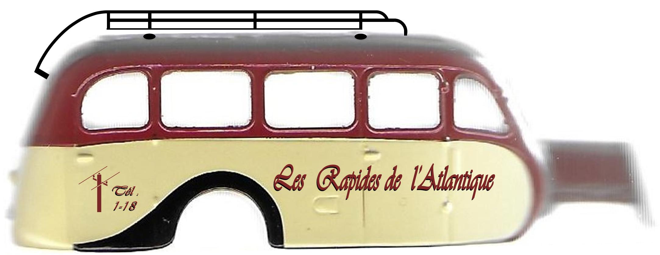

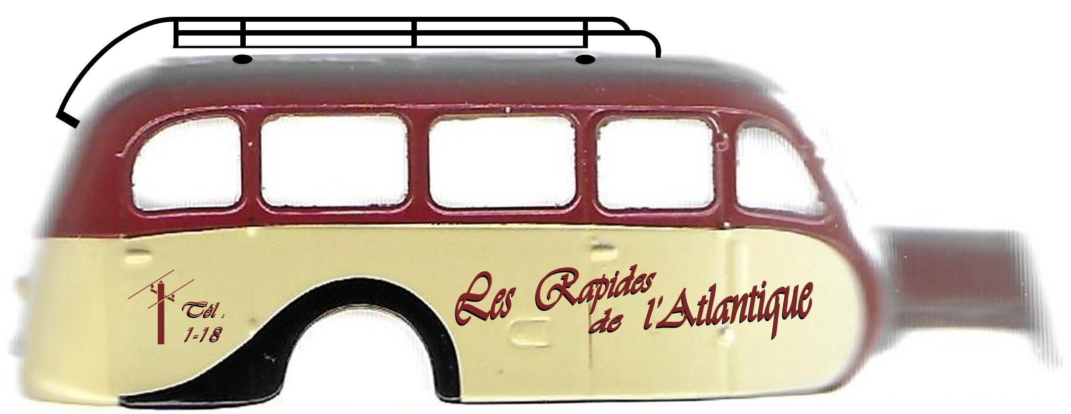

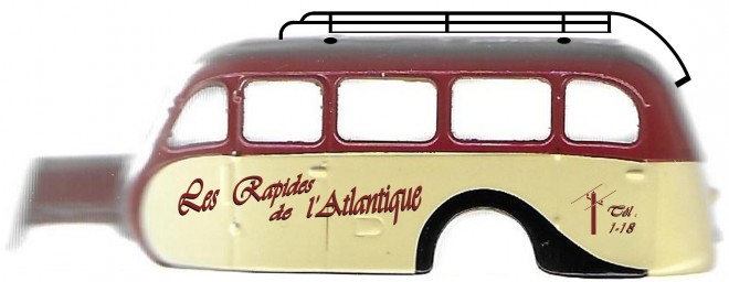

Messagepar Patrick ze rabbit Deludin » 01 04 2020 à 21:48

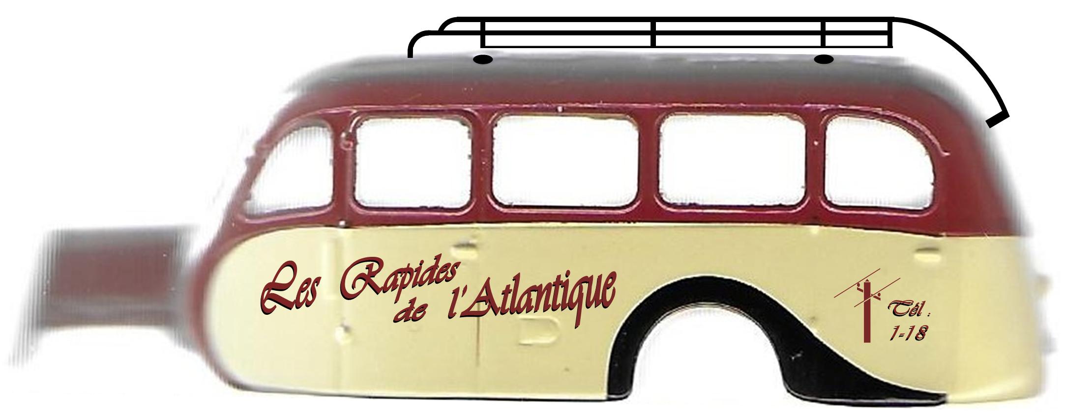

Comme ça ?
... me suis pas foulé, et ça "couvre" large.
MAIS, il faut que ça tienne compte des "accidents de carrosserie" et que ça marche pour les 2 faces :
...un peu casse-tête H4 .
Ou alors c'est "plat" et sans fioritures, voire tout noir pour s'accorder aux couleurs de chacun... même pour les modèles repeints :
... et en plus y'a l'arrière (réclame à retenir par ceux qui suivent), éventuellement le bandeau avant D9 .
Euh, vous y tenez vraiment ?
Quand je vois le temps que ça m'a pris juste pour faire ces ébauches...

Bien #B6
Juste un rappel condensé en + sur la malle arrière ?
