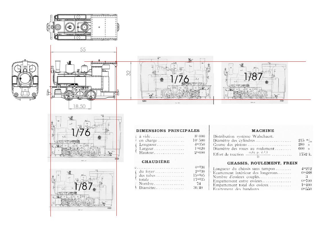

Quant à la Decauville, Ramon a récupéré des informations : là aussi, du à peu près n'importe quoi.
Disons que plusieurs cotes sont au 80:1 (pour les japonais ? :F9 )

Petit complément sur la Decauville Minitrains.
Étude comparative du Maître Barde Ramon :maitre:
Cordialement.

ah oui le comparatif de El Ramon : respect :maitre: E2

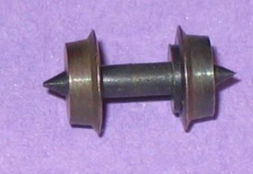

Ensuite chez DK MODEL, firme Tchèque dont je n'ai qu'à me louer : pas chère et rapide.
http://www.dk-model.cz/web/index.php?op ... 57&lang=de
Ils prennent les Euros et le règlement se fait par virement bancaire.
Je les ai connus pour ce qui concerne le H0e
Lorsque l'on navigue dans le TTe, on arrive à ça (extrait de leur site) :
http://www.dk-model.cz/web/index.php?pa ... 57&lang=de
En fait, sur les essieux livrés, il n'y a plus l'épaulement de l'isolant. #B6
Dimensions : Ø de la roue (métallique) 5,1 mm - Ø de l'essieu (métallique) 2 mm - Entre-pointes 10,5 mm.
Nous voilà donc avec un essieu tout à fait convenable en H0 (444 mm) pour des gros wagonnets et des wagons à 2 essieux.
En plus, très grosse cerise sur le gâteau : le boudin est assez fin pour rouler sur du code 40. :ipb-251
J'en connais un que cela va intéresser, n'est-ce pas Ramon Soupalognon ? :maitre: ....
A plus pour la voie de chez DK-MODEL.
