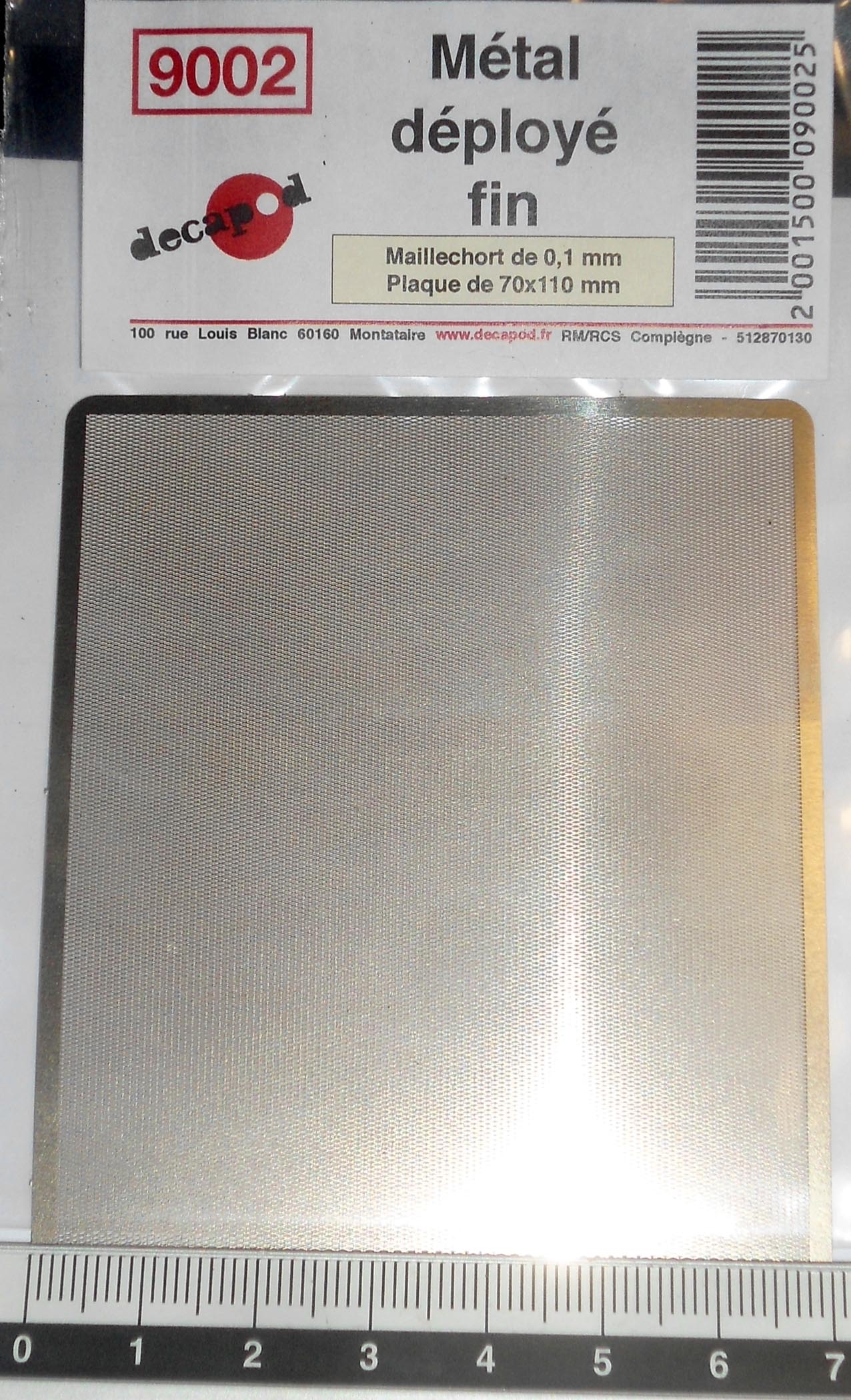

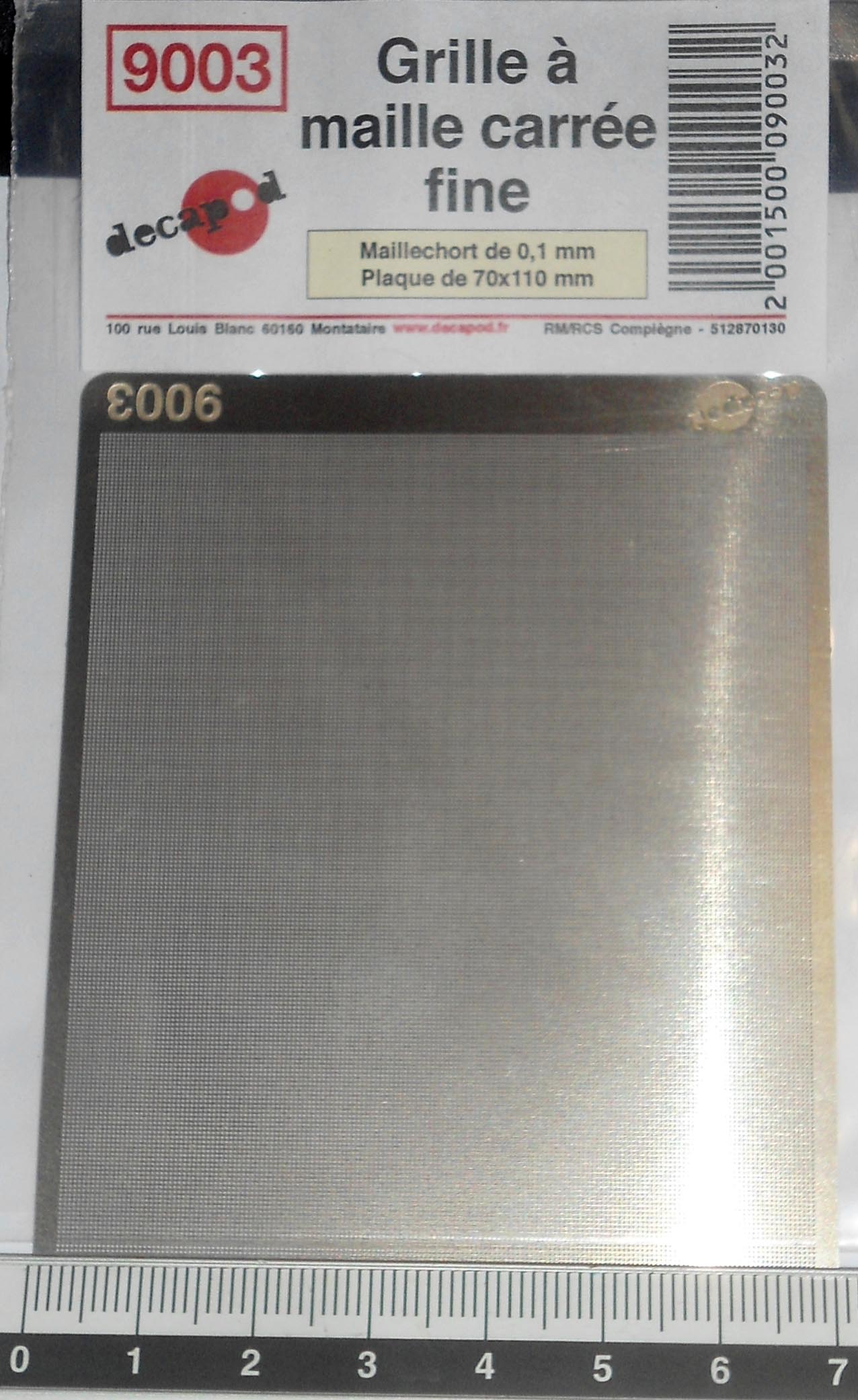

pour la grille, j'ai découvert seulement apres l'avoir posé que Decapod en faisait: les ref 9002, 9003, 9005 et 9006 :D3
la 9002 qui représente du métal déployé fin a l'air pas mal pour cet usage, mais encore une trentaine d'euros, je verrais ce que donne celle en place peinte et patinée avant :rod_siflet
Dominique :F5
Edit: voila a quoi ressemble la ref 9002
Decapod 9002 metal-deploye-fin 01.jpg (86.21 Kio) Vu 8241 fois
ça a l'air très fin effectivement d’après le dessin, mais pas trouvé de photo permettant de ce faire une idée de la chose en situation, donc si qlq'un avait un avis, je suis preneur ;)

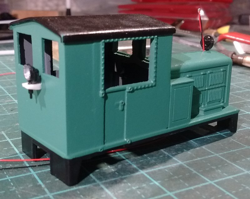

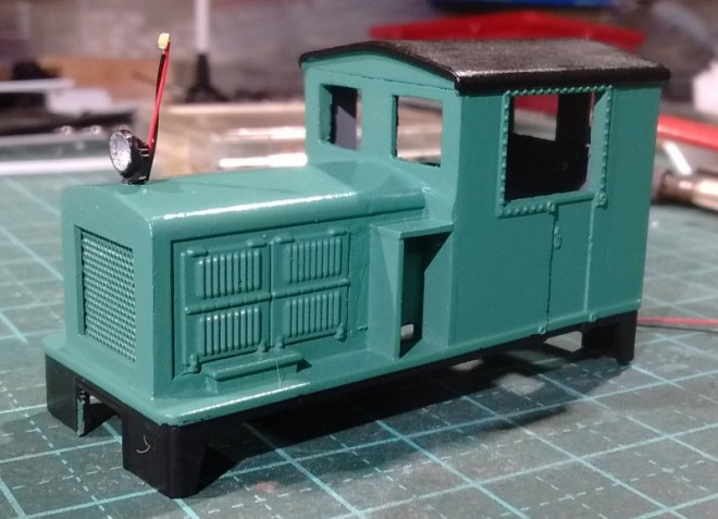

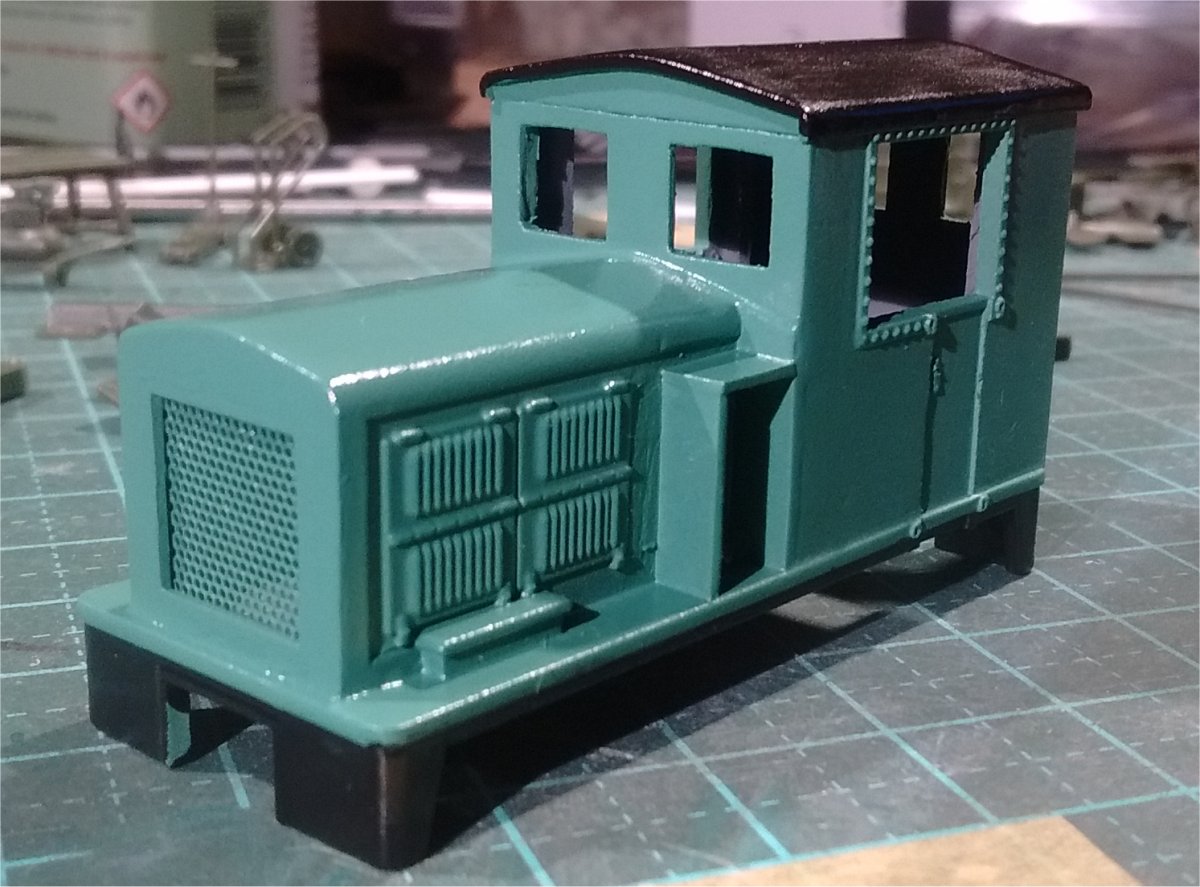

Messagepar augerd » 26 10 2017 à 18:24

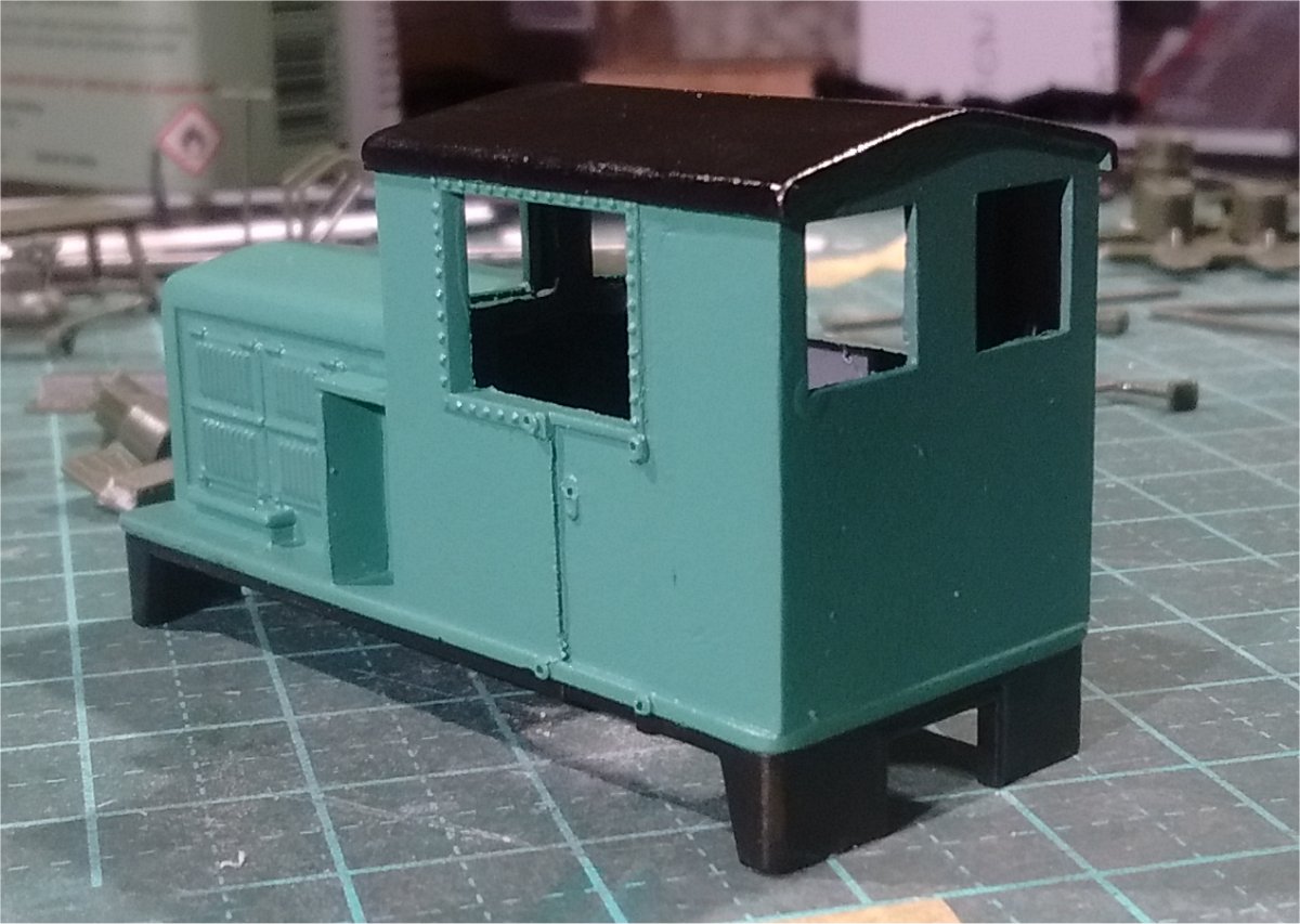

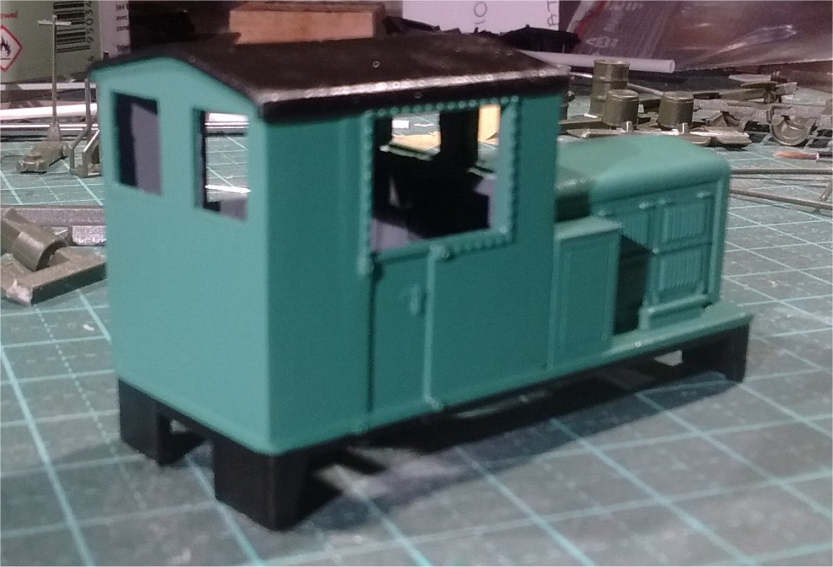

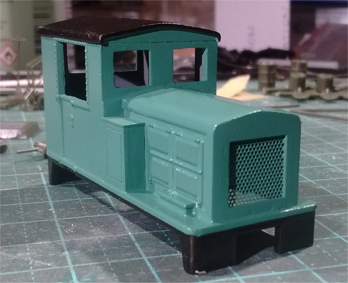

fin des modifs de structure, et un coup de re re re peinture après, voila la chose ;)
la forme générale me plait enfin :mrgreen:
reste a peaufiner la peinture, les accessoires (feux, pot échapement, protection avant, etc.) puis une fois tout fini, une patine légère ...
Dominique :ipb-251
augerd
Messages: 2290
Re: chassis locotracteur Roco: quelle caisse à monter dessus
Messagepar Patrick ze rabbit Deludin » 26 10 2017 à 19:38
E2
T'as quand même un vilain joint horizontal en haut de la cabine, à l'avant. Y sait pas faire un raccord soyé ou charger à l'étain et rabattre au patin de bois ton carrossier :rod_mdr2 ?

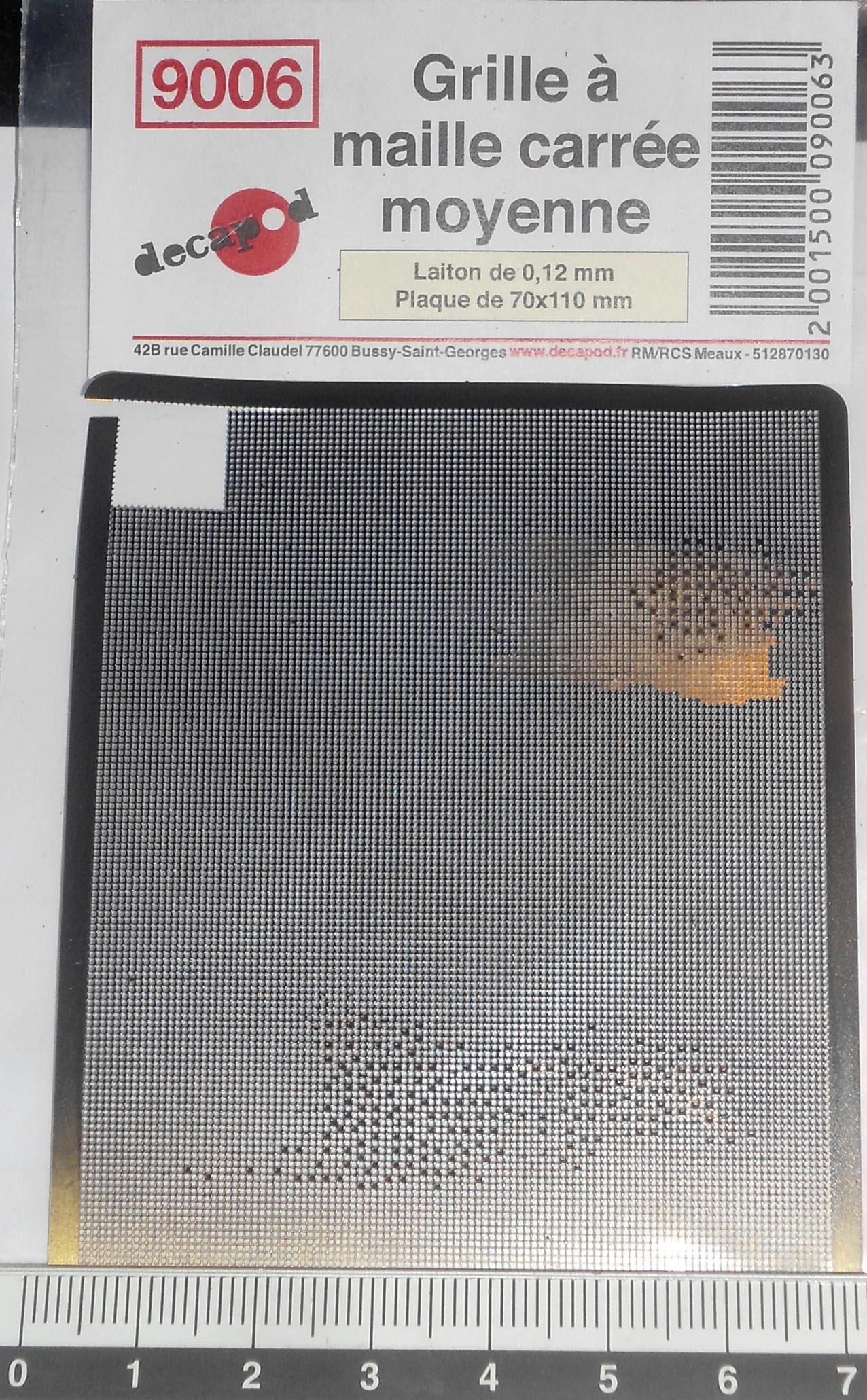

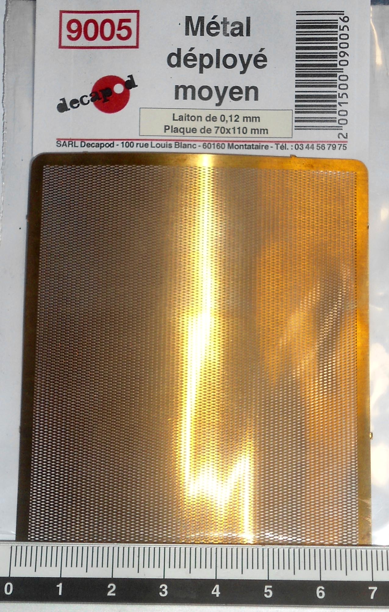

Les photos des différentes mailles Décapod, je te fais ça et je reviens... après une tentative de repas entre deux quintes octaves de toux...
Messages: 14879
Messagepar Patrick ze rabbit Deludin » 26 10 2017 à 23:09
Bon, difficile à photographier, et pas sûr que le résultat te permette de trancher.
Perso, j'ai acheté une référence de chaque et basta.
Voilà ce que ça donne, en ce qui concerne le perforé :
Sinon, va au magasin... les mains vides #B5 :rod_siflet .

ah si, excellente tes photos: on voit clairement que c'est bien fin, beaucoup mieux que sur leur site E2
bon, vu ce que j'ai achete depuis une semaine, je vais attendre qlq temps, mais surement comme toi, les 4 références #B6

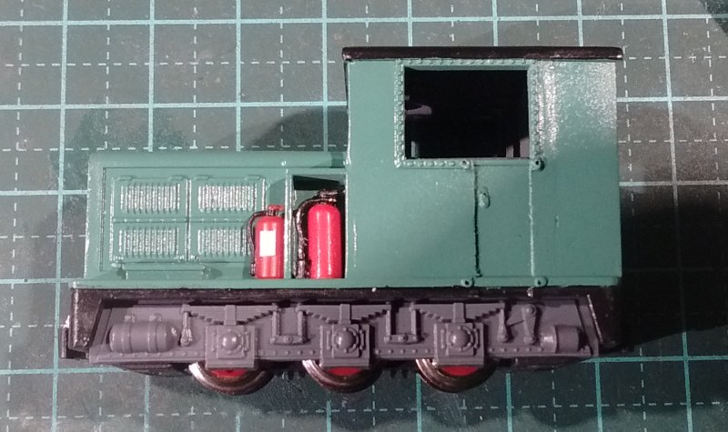

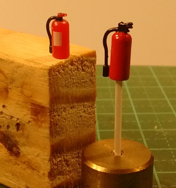

j'ai reçu les extincteurs Faller: joli ... mais trop petit a mon gout pour le locotracteur, donc j'ai continué sa fabrication, et le voila avec le Faller !
le Faller ressemble plus à un 6l et le mien à un 9l, donc ça me va ;)

Messagepar Patrick ze rabbit Deludin » 05 11 2017 à 19:04
E2 Oublie pas la sangle, pour éviter que le locotracteur gerbe l'extincteur au premier virage à droite...
Ou une belle porte grillagée devant C7 ?
:rod_siflet
Messages: 14879
Messagepar augerd » 05 11 2017 à 19:34
vi vi, l'a c'est simplement posé devant, la sangle arrivera apres ... quand j'aurais fini de creuser l’arrière de l'extincteur pour le passage du téton de châssis pour le maintient de la caisse ;)
avec peut être un rectangle blanc ou décalque de récup pour les marquages :maitre:
Dominique :F5
PS* un truc sur les Faller: ils sont translucides :F9 faut donc leur mettre une couche de rouge 19 Humbrol pour donner du "corps", comme toute la grappe d'ailleurs :rod_siflet

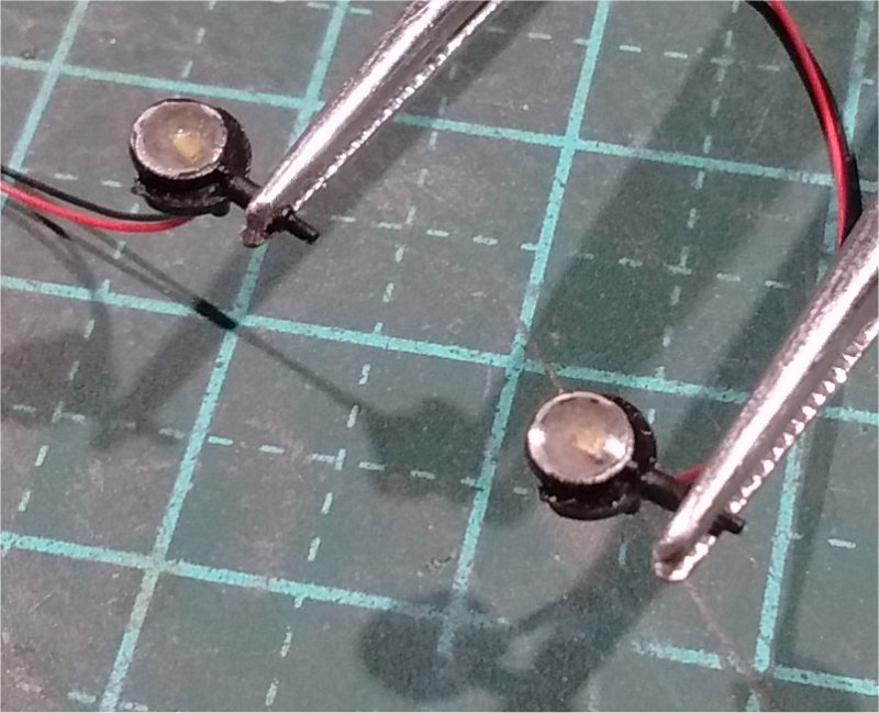

Messagepar augerd » 23 11 2017 à 12:40
hello,
ça avance, doucement, mais ça avance ;)
j'ai enfin trouvé les feux qui me conviennent :mrgreen:
j'ai longtemps cogité à savoir: sur les capots ou sur le toit ??
l'emplacement me plaisait plus sur le toit, centré tant qu'a faire, mais le tuyau du pot d'échappement passait justement au centre ...
n'ayant pas envie de me mast******* plus longtemps avec ce genre de réflexion philosophique pendant des semaines, j'ai positionné sur capot avant, et parois arrière (avec support) :mdr2:
percé pour le passage des leds et peint en H11 pour l’intérieur, je laisse sécher la nuit et zou, branchement dans la foulée ...
Dominique :maitre:

Messagepar augerd » 28 11 2017 à 18:54
les feux:
- intérieur en Humbrol 11
- montage µ leds
- coulé dans de la bi composant
séchage 2 jours, et voila ...
