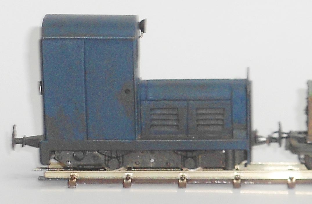

Dans des temps anciens, j'avais fait en carte plastique et bricoles le locotracteur des Grandes Gueules bricolé sur un châssis de 030, que tu as du connaître, Jean-Pierre (pas vraiment à l'échelle, surtout en longueur) :
Il fonctionnait très bien... sur le bout de voie de ma scierie. Jusqu'à ce qu'un connard que quelqu'un passe derrière les stands où il n'avait rien à faire et me crame le moteur en tripotant ce qu'il n'avait pas à toucher. Car j'alimentais le "réseau" avec un transfo Jouef simplement limité en voltage par un trait au feutre indélébile. Il a suffit pour cela que je m'absente un instant :C1 ...
Effectivement, la souplesse n'était pas là, et ça démarrait et s'arrêtait un peu brutalement.

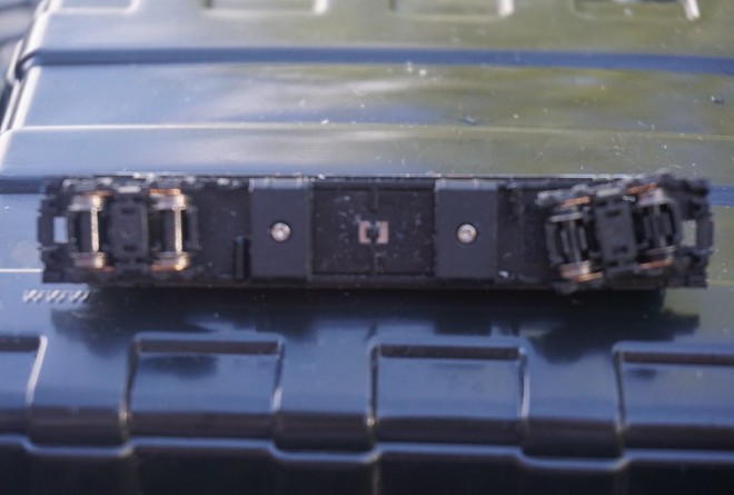

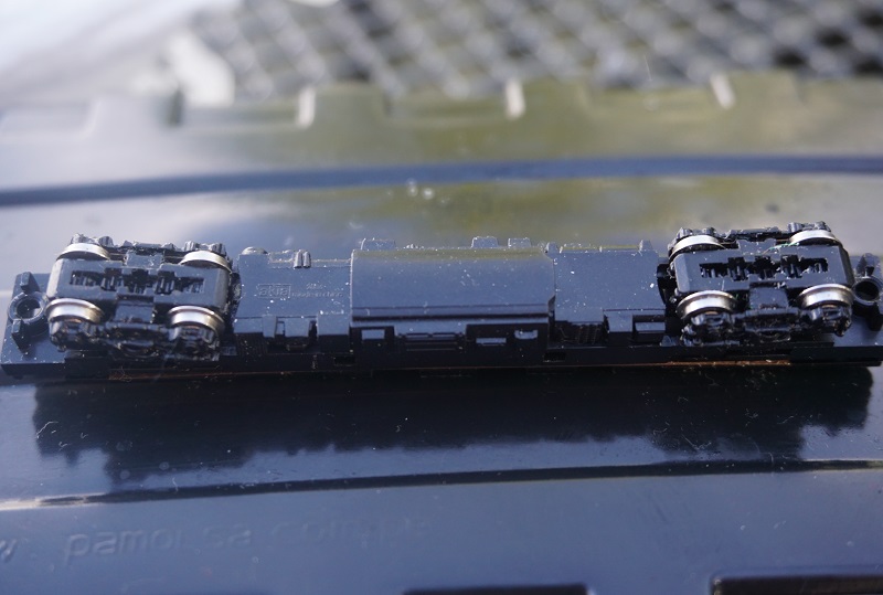

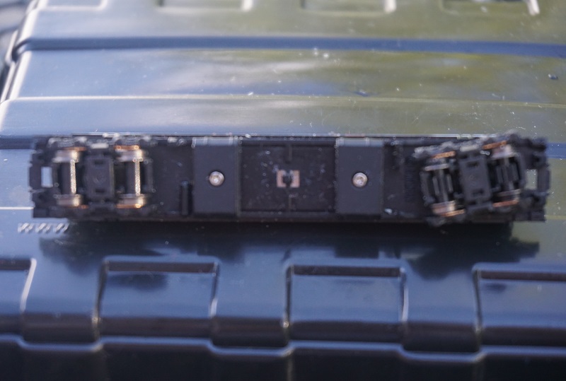

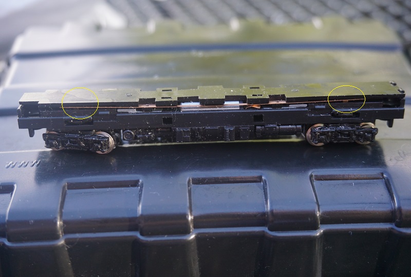

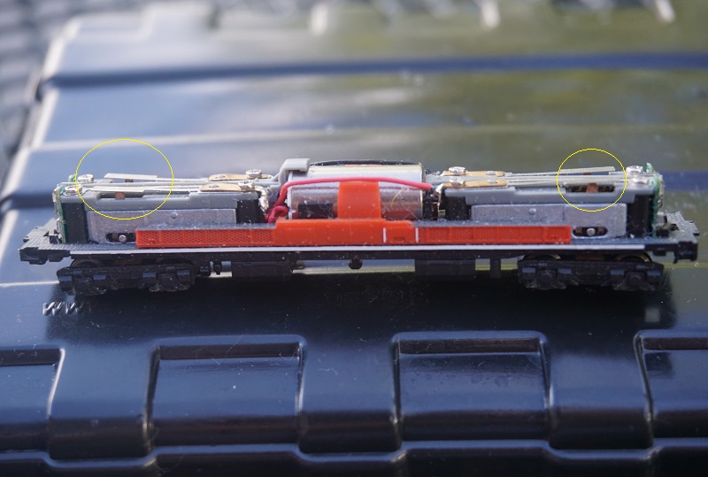

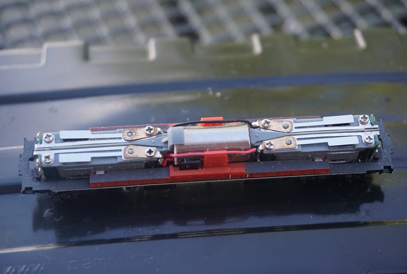

Voici les châssis.
Tout d'abord celui de Rokuhan. L'alim est bien pensée. Ce sont des plaques métalliques qui montent des essieux vers des lames souples (cercles jaunes)
Et puis le châssis Realzj. Même principe sauf que l'axe de maintient pour la rotation est en plastique noir et que le dessus est recouvert d'une plaque en plastique :
Normalement, en enlevant 3 à mm dans la longueur du châssis Rokuhan du côté du bogie non motorisé, ça devrait le faire.

Zébu a écrit:Le bogie central n'est fixé que par un clips avec un jeu latéral conséquent. Je l'ai déjà retiré facilement.
J'avais acheté cette machine car elle me permettait de motoriser au autorail belge de construction personnelle. Mais je n'étais pas satisfait du résultat final.
Je me suis décidé à en commander un sur Shappeway. Un petit bijou aux dimensions exactes contrairement au mien où j'avais triché pour l'adapter au châssis.
Le modèle en 3D est plus court.
Je vous ferai des photos. A priori, ce ne sera pas difficile pour le raccourcir car un seul bogie est motorisé.

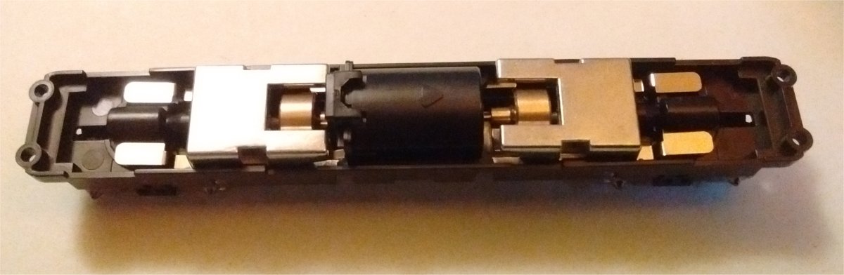

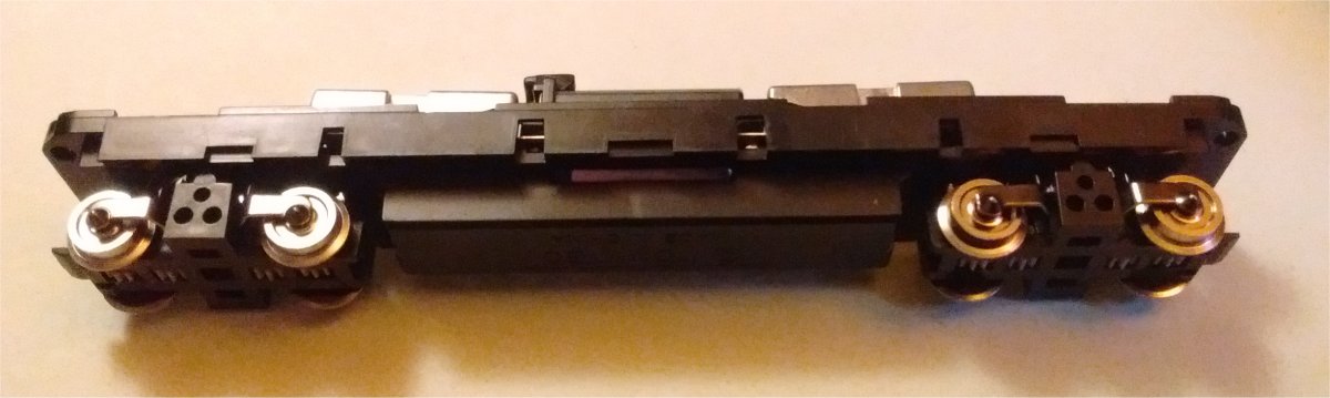

J'ai juste commis une petite erreur dans ma précédente réponse. Le bogie d'entrainement possède bien deux bandages d'adhérence mais pas sur le même essieu.
Pour motoriser un Picasso en Z, je me suis procuré un autre châssis. Il s'agit d'une rame complète de la marque Realzj, disparue entretemps mais on en trouve de temps en temps sur l'abeille.
Le principe de motorisation est identique à Rokuhan. Mais en dessous, il y a une inscription : Akia, MAde in China. Pour ce châssis, les deux bogies sont motorisé et sans bandage d'adhérence.
[ http://forum.e-train.fr/trains/download/file.php?id=370203 ]

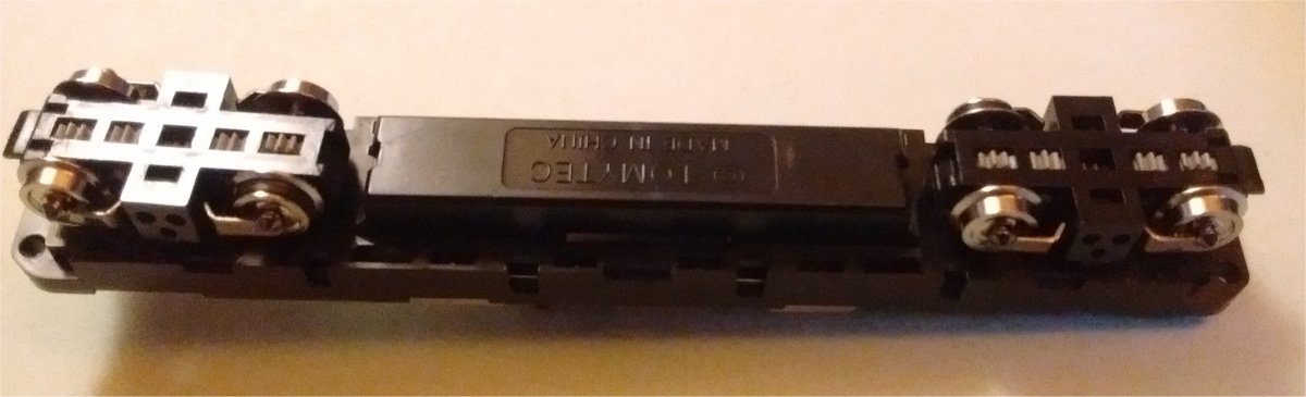

Merci le Zebu :mrgreen:
c'est étonnant ce châssis, j'ai l'impression de voir celui de Tomytec en N :C4
logique: pourquoi réinventer la roue ??
et les Kato sont kifkif ;)
Dominique :F5

J'ai oublié une petite précision.
Sur la première photo, deux petites vis sous deux petits caissons.
Ces caissons cachent un lest judicieusement camouflé.

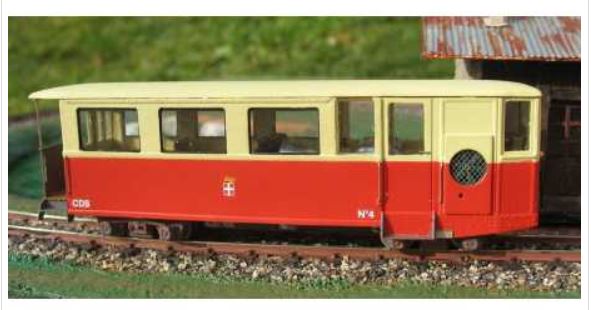

Il y a un engin Français, fabrique en France qui a été complètement oublié.
Notre ami Cyril a en effet sorti l'automotrice Crochat de Savoie au 87:1, engin à bogies. :rod_coeur
Photo issue de son site.
A l'époque, il s'était fait "pourrir" pour ne pas l'avoir fait au 76:1.
(A propos, ce serait bien :rod_siflet )
Voilà donc une caisse à laquelle il va falloir trouver un châssis moteur.
Pour la caisse, il faut attendre une nouvelle fabrication.
Peut être si l'on est plusieurs à le demander gentiment ? :F5
Quant au châssis, j'attends les travaux des experts :maitre: pour en acheter un et le raccourcir :mrgreen:

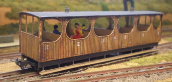

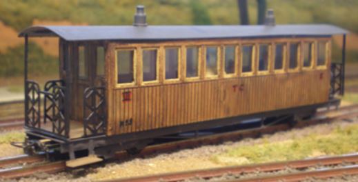

Et en voitures, nous avons à notre disposition, chez Worsley au 87:1 (et au 76:1 d'ailleurs !)
Photos issues de son site
(Prix du kit : 20 Livres)
Et
(Prix du kit : 18 Livres)
Selon les habitudes britanniques, les bogies et attelages ne sont pas fournis.
Une piste complémentaire à étudier.
Il semble (et c'est techniquement logique) plus facile de trouver des châssis à bogies que d'autres motorisations. :F9
