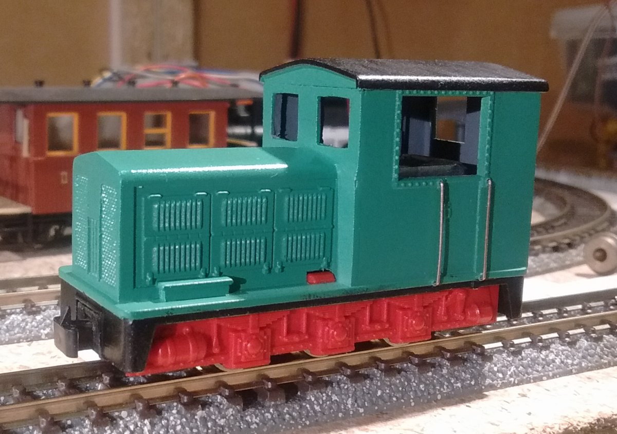

je crois que je vais adopter ta solution du p'tit capot latéral des 2 coté avec arasement de la 3eme rangée de grilles...
un des 2 capots sera ouvert avec un extincteur rouge, l'autre fermé genre boite à outils ;)
y'aura l'ouverture avant à finaliser avec barres de protection, les 2 feux sur le toit, le pot d’échappement, re peinture, puis vitrages et essuie-glaces, etc. mais au minimum la semaine prochaine apres Sedan :maitre:
pour la motorisation, ayant déjà 3 châssis digitalisé avec 3 prises de courant, je vais en réutiliser un par échange, surtout qu'il y a une prise prévue pour les feux 8-)

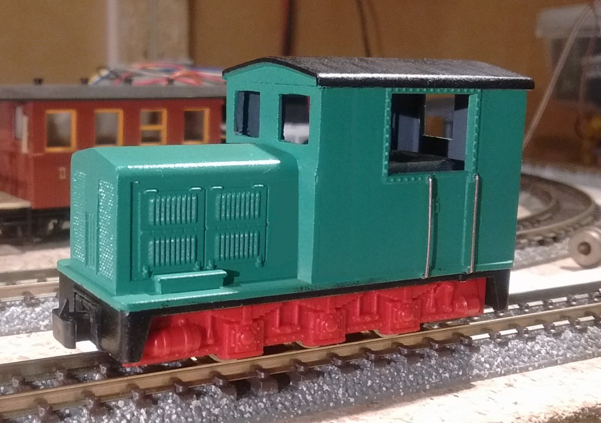

en fin de compte, pas si évident que ça de changer la caisse de ce p'tit locotracteur:
- la largueur du moteur gène le déplacement complet de la cabine, par exemple au centre, et sa position à l’arrière ne permet pas de dégager facilement une plateforme genre switcher 900-1200 US !
- les ergots du châssis au milieu pas top a cacher :F9
alors ont peut aussi faire une caisse bien cubique type boite à ozone ... mais c'est trop simple :prrrt:
Dominique :F5

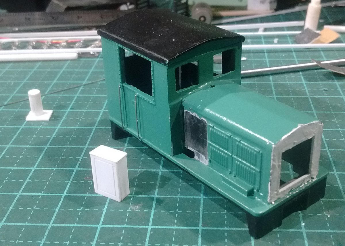

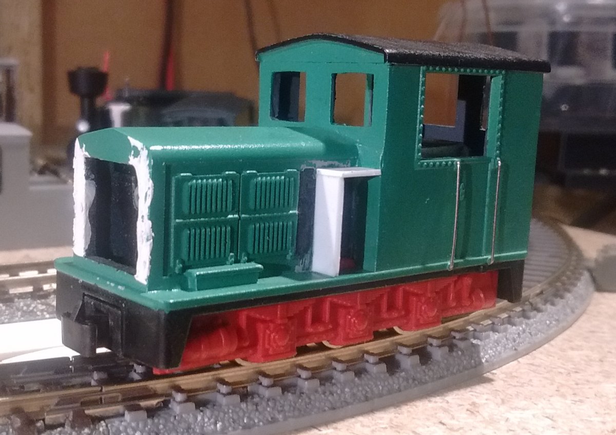

Messagepar augerd » 20 10 2017 à 15:15
retour de Sedan, j'ai commencé la énième modif :mrgreen:
- arasement de ma 3eme rangée de chaque coté
- montage du capot extincteur coté gauche (dans le sens de la marche)
- montage du boitier "boite a outils" coté droit
- ouverture de la grille avant
on laisse sécher tout ça, puis ponçage, masticage, etc...
Dominique :rod_siflet

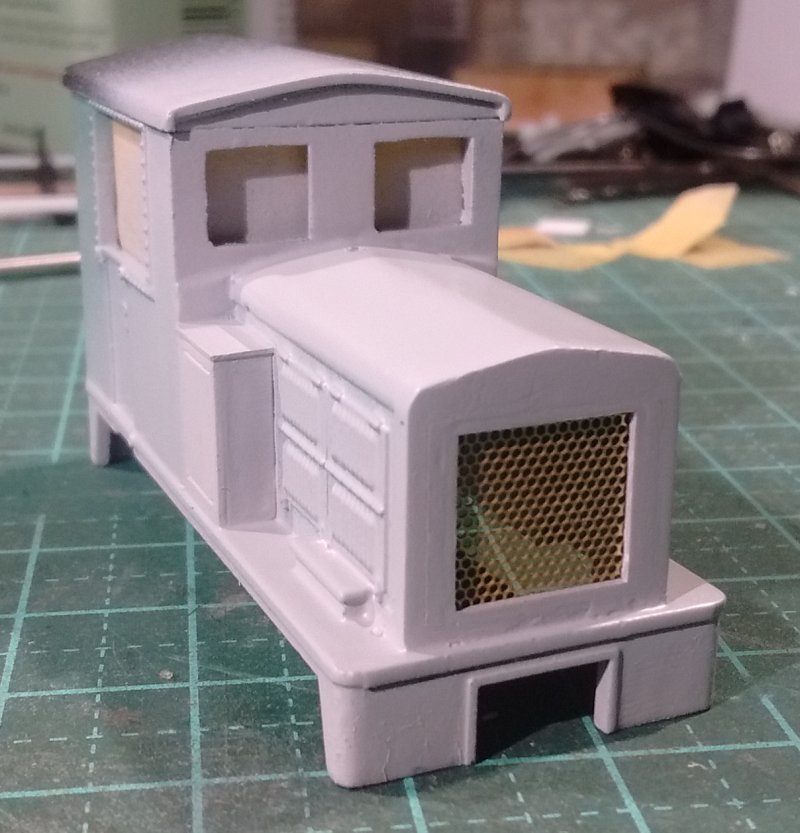

Messagepar augerd » 24 10 2017 à 19:45
Patrick ze rabbit Deludin a écrit:"PS* au fait, si cela intéresse quelqu’un, je fais don de la caisse Shapeways qlq pages au dessus viewtopic.php?f=11&t=10622&start=45 :maitre:"
Euh, tu veux te fâcher avec quelqu'un de particulier :rod_siflet ?
meuhhhh non :prrrt:
par contre, jeter ça m'ennuie, donc donner, si qlq'un a le courage d'en faire qlq chose :rod_siflet

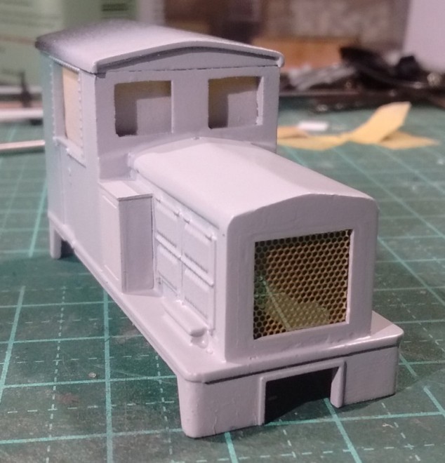

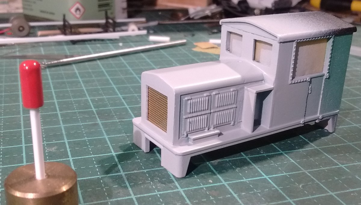

sinon le bricolage continu, et ça c’était avant hier ...
- coffre coté droit
- pour avoir un retrait léger pour monter une grille en face avant, sous le mastic en cours de séchage, y'a des baguettes affleurantes de 0.5 x 0.5 en Evergreen (ref 120 de tête)
- le bitoniau derrière se n'est pas une bitte d’amarrage, mais autre chose #B1
... et ça aujourd'hui:
jolie grille :mrgreen:
je sais que j'en ai qlq part dans mon brol, mais pas possible de les retrouver, donc un coup d'AX, et zou, visite chez Oups ... avec une liste pour pas acheter le magasin en oubliant ce que j'étais venu chercher H4
ok, j'ai trouver qlq ref Evergreen que je n'avais pas encore, mais presque rien d'autres :rod_siflet
donc ref 00109 Eduard pour la grille #B6
avant bien sur, ponçage divers, masquage de l’intérieur, coup de mastic Tamiya ...
Dominique :F5
augerd
Messages: 2290

Messagepar Patrick ze rabbit Deludin » 24 10 2017 à 20:40
Ouch ! Tu vas finir par avoir plus d'épaisseurs de peinture et d'apprêt que de plastique :C4 !
Heureusement que tu as un magasin pas loin, et l'AX toujours partante :ipb-251 ...
Euh, dans ce cas, bitte ça prend 2 "t". Sinon, c'est un gros mot.
Dans d'autres cas, ça peut prendre...des proportions inquiétantes :H2 ...
:rod_mdr2
