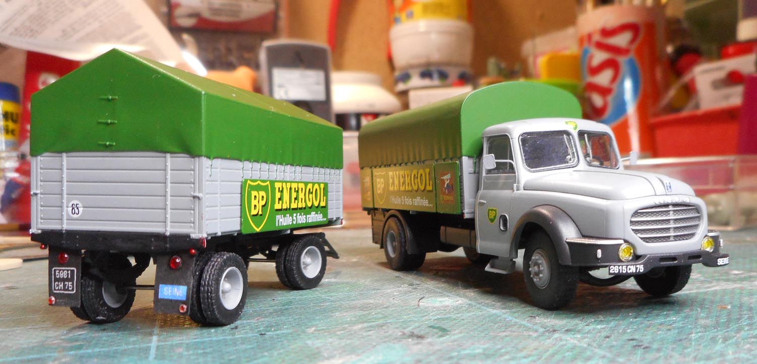

J'avais dit que je reverrais les feux arrière de mes derniers zachats en Willème, parce que là, ça fait pas riche :
Pour mémoire :
viewtopic.php?f=11&t=11139&p=407641&hilit=feu+vignal#p407641

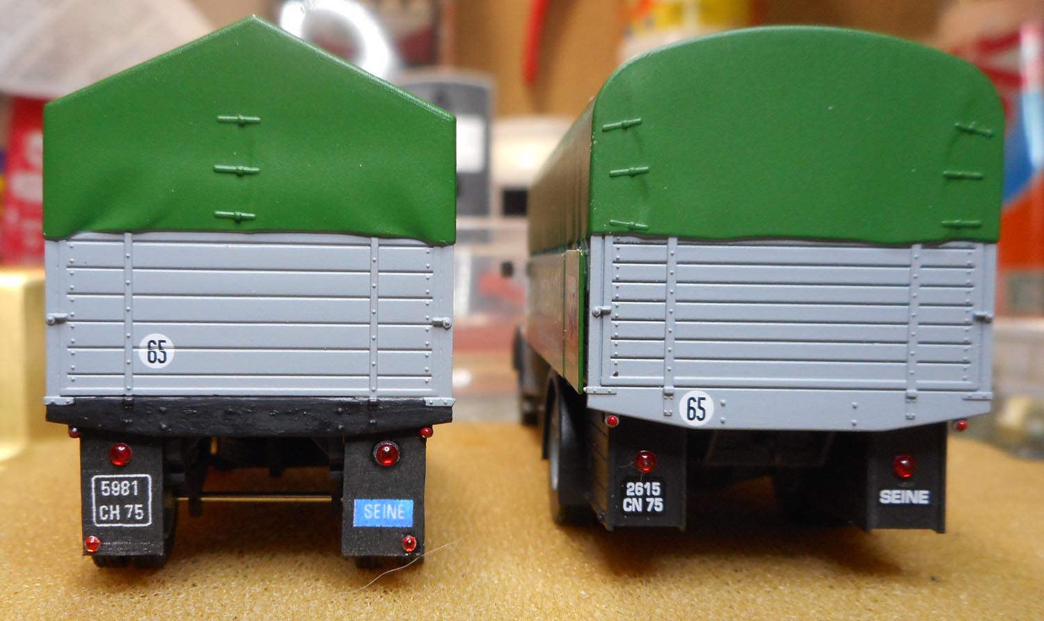

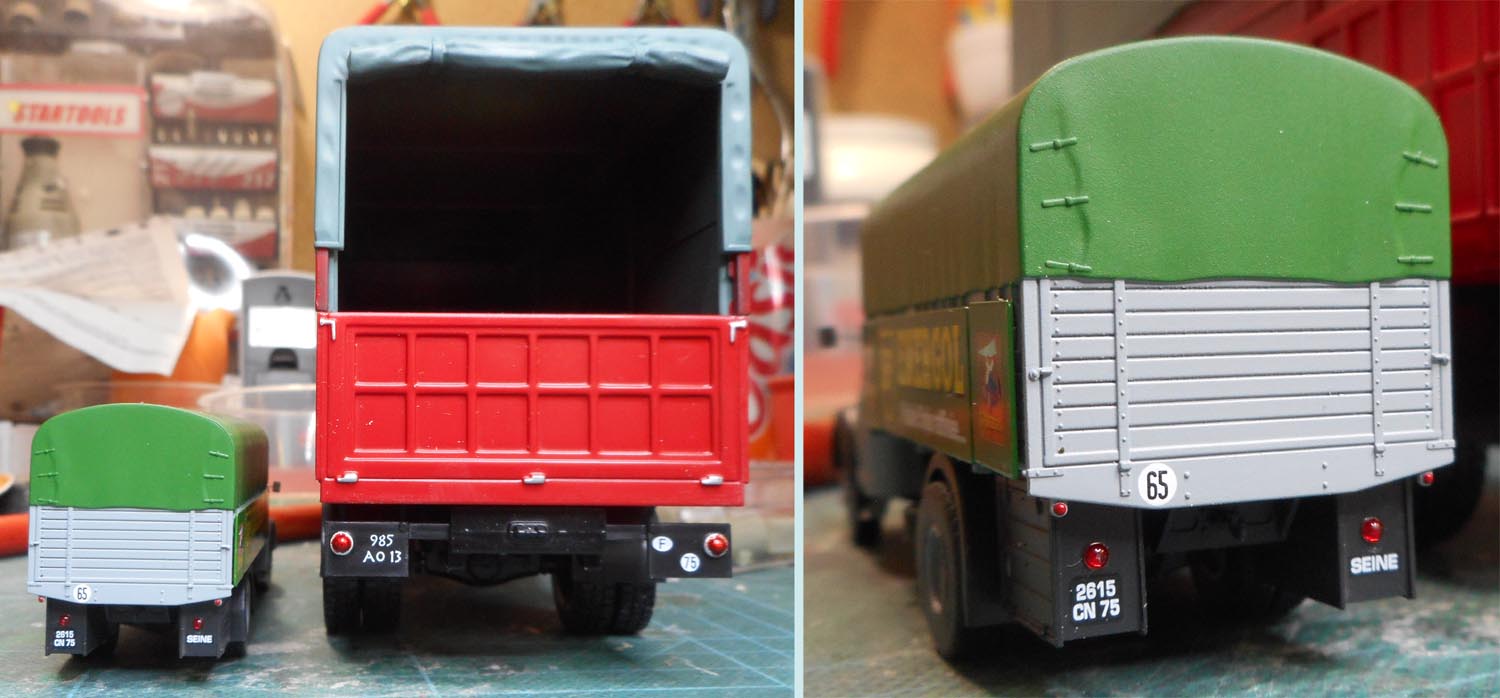

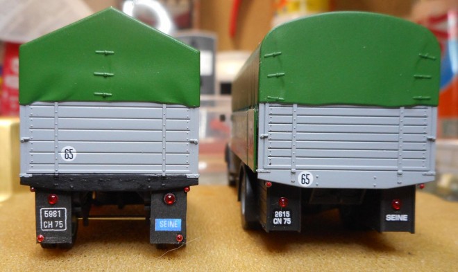

Le camion d'abord, le plus facile puisqu'il suffit de rajouter 2 lentilles rouges Ø 1,5 mm sur les caissons, ce qui évite de créer une barre et des supports qui, de tout façon, ne passeraient pas.
Voilà ce que ça donne par rapport au modèle au 43e, dont j'ai enfin viré la barre anti-encastrement trop récente :

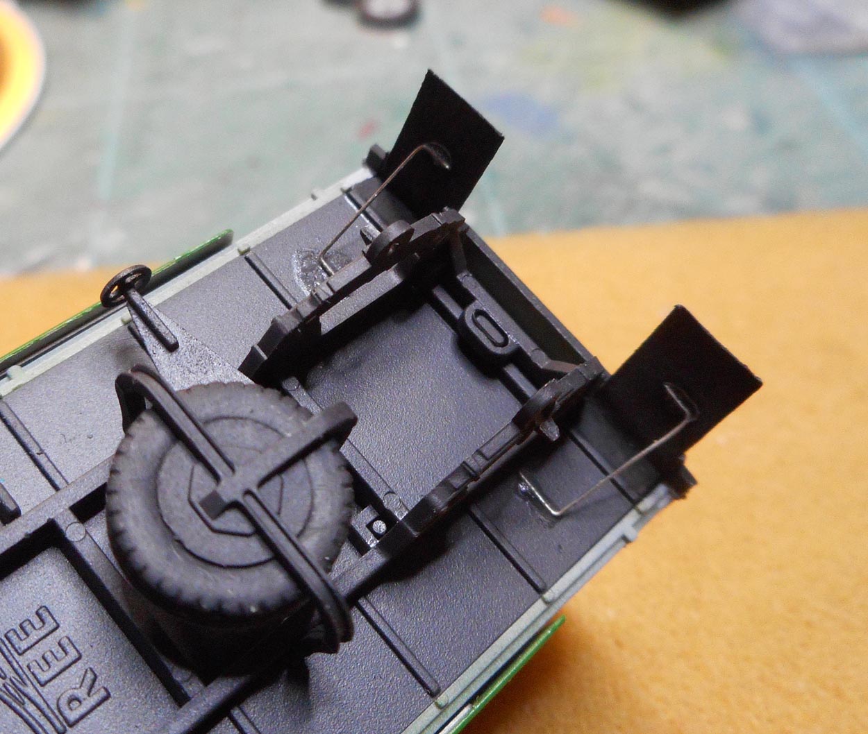

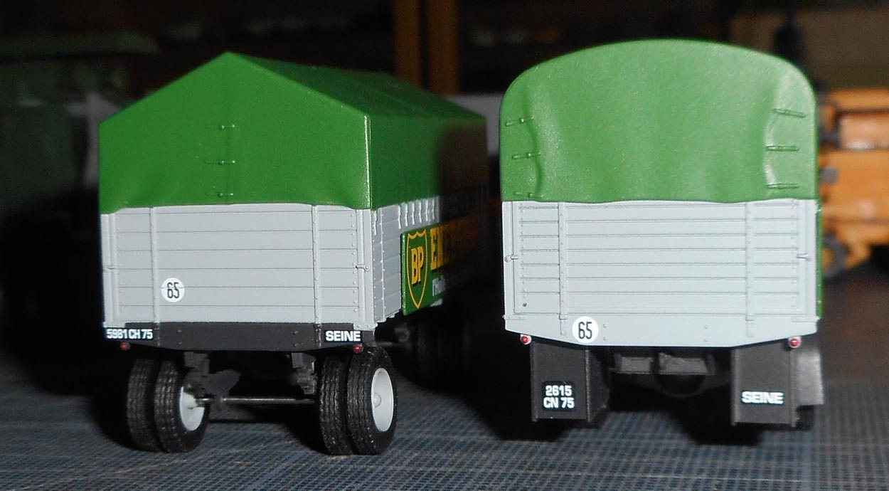

Pour la remorque, elle manque d'abord de bavettes.
On va donc en profiter pour y placer les feux, qui ne peuvent pas être placés en bas du plateau au risque d’être cassés à la première manip de chargement.
Les plaques d'immat et de département vont s'y retrouver aussi, ce qui sera plus plausible que leur position actuelle.

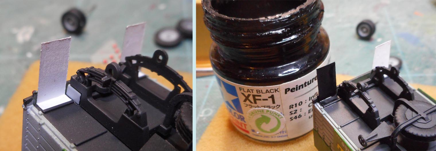

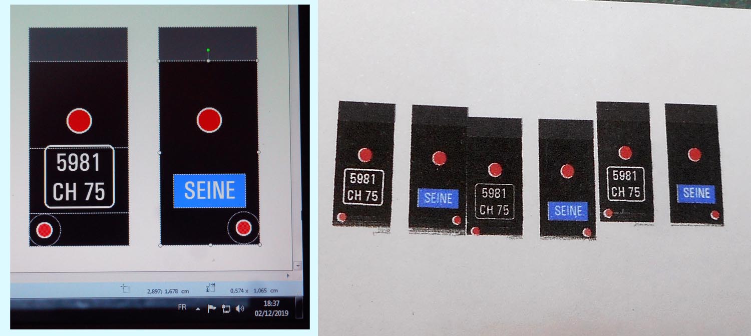

Prépa à l'ordi : bavette 10 x 6 mm de large, avec une bande de fixation de 2 mm de haut, emplacement des feux Ø 1,5 mm et catadioptres Ø 1 mm déjà tracé.
Plaques d'immat et de département (à faire en bleu plus foncé) en "Univers Condensed 4" :
J'ai collé feux et catadioptres avant de fixer les bavettes sous le châssis.
Collage de celles-ci à la cyano : c'est plus facile en enlevant les roues.
La partie blanche est à peindre en noir mat, ce qui rigidifie le papier. On en profite pour peindre aussi les bouts de châssis restés gris.
Deux petites "barres" en fil monobrin sont collées #A8 pour maintenir les bavettes comme en réalité :
Vouais, je sais, c'est pas droit :prrrt: ...
On repeint le bas de caisse arrière pour faire disparaître plaques immat et département, et voilà le travail :
Y'a encore des trucs à faire...
...ce soir !

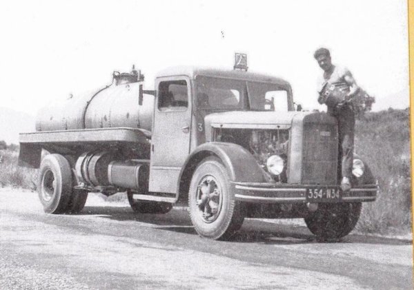

J'en profite pour apporter une précision importante : la mise en place de bavettes sur la remorque est un choix personnel, et REE n'a pas commis d'erreurs.
La preuve, cette "photo" de 1953 sans doute, avec un tracteur WILLÈME LC 610 qui s'est vu greffer des sorties d'air sur le capot moteur à coups de gouache par les dessinateurs de la marque... qui ont oublié les entrées d'air sur la truffe ! (viewtopic.php?f=8&t=11313&hilit=will%C3%A8me).
Bref, une remorque comme ça se faisait à l'époque :
On remarquera, sur l'avant, le triangle jaune sur fond bleu marine indiquant que le camion tracte une remorque.
Les tracteurs + semi-remorques, plus courants dans les pays étrangers, s'imposeront en France dans les années 1960.
J'ai d'autres vues identiques, mais pas avec des Willème.
On trouve d'ailleurs ça chez Nénette... et pas souvent avec des bavettes pour les modèles français !
Mais pas de vues arrière pour savoir où pouvaient bien être les feux, généralement sur de petits supports en tôle accrochés à l'arrière du châssis de la remorque.

Messagepar Patrice Roussiale » 04 12 2019 à 12:21
Super chouette tes modifications, Patrick #B6
Simples, avec -encore- de bonnes astuces E2
La question des bavettes : effectivement, peu de photo de remorques.
Un peu plus de semi-remorques.
Il me semble que les Allemands sont restés beaucoup plus que nous attachés aux remorques, non ?
En tout cas, une remarque constante dans le peu de photos de mon DD :
- Bavettes aux roues avant systématiques.
- Garde-boue ET bavettes à l'essieu arrière quand c'était un porteur-remorqueur (je ne connais pas le nom employé dans le métier)
- Rien, ou presque à la remorque. Juste de petites plaques en tôle pour les feux obligatoires.

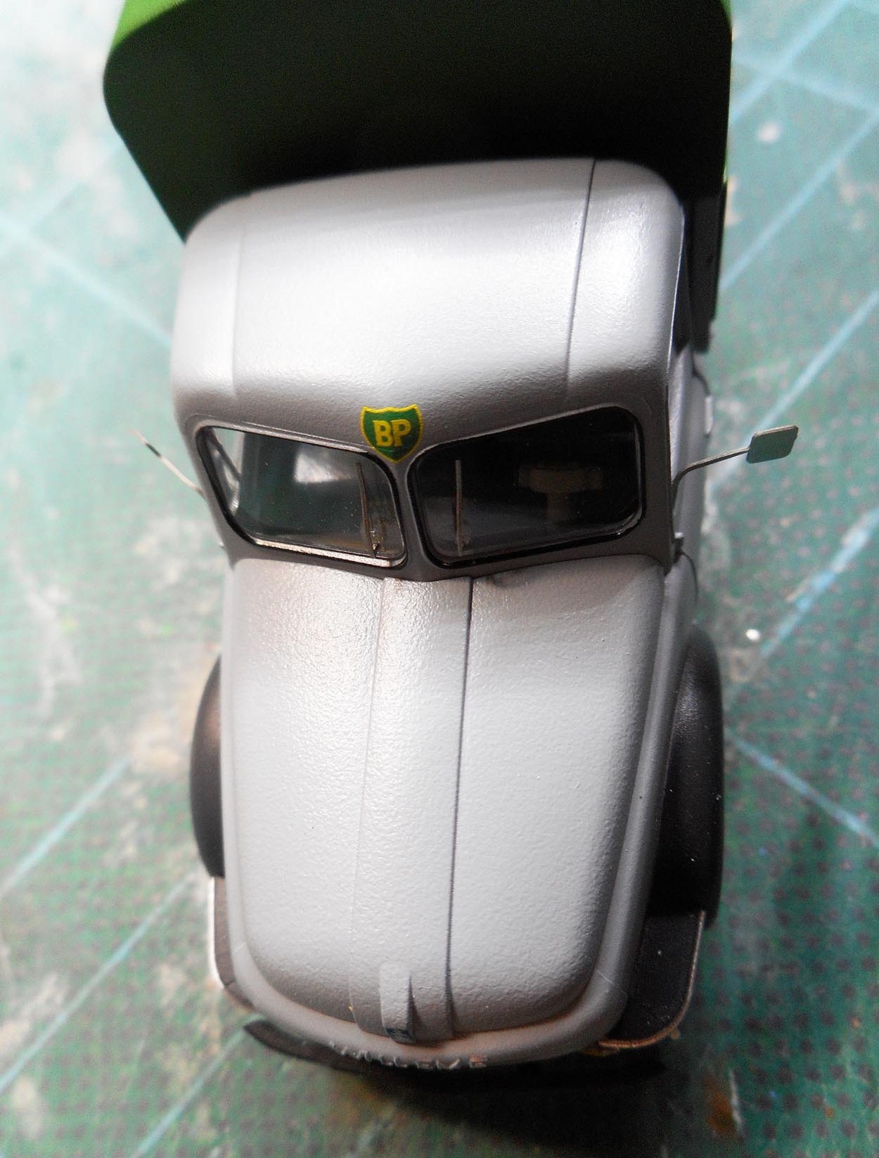

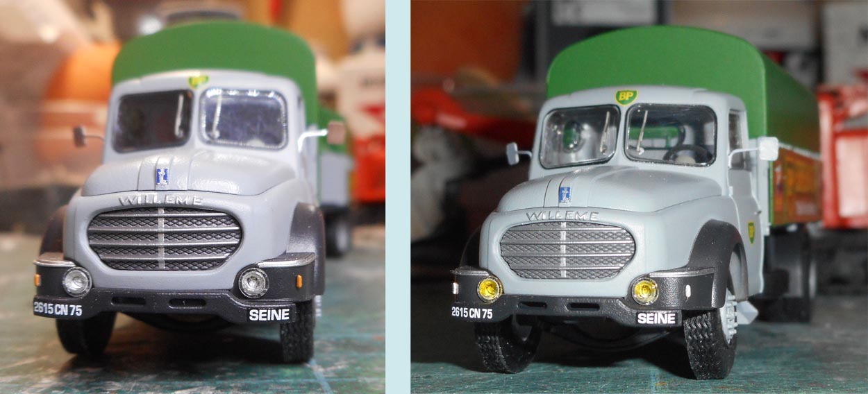

J'ai avancé hier soir sur les dernières modifs (mais pas les ultimes) concernant le Willème, le camion cette fois.
Son immatriculation le fait dater de mi 1953. La remorque est plus ancienne puisqu'immatriculée fin 1952.
Pas d'anachronisme puisqu'on a bien un moteur "qui chauffe", les ouïes d'aération ayant été rajoutées début 1955 #B6 (viewtopic.php?f=8&t=11313&hilit=will%C3%A8me#p411159).
On va donc passer un léger voile de vernis jaune sur le haut des phares, et changer les vitres orange des blocs veilleuse/clignotants pour des incolores... très difficiles à reproduire à la peinture #B2 .
Hop :
Et puis mettre les rétros dans une position compatible avec celle du conducteur, en "pinçant" un peu celui côté passager vers la cabine.
Attention, fragile !
Un coup de peinture grise couleur caisse à l'extérieur, car je doute qu'à l'époque les rétros aient été chromés, et vouala le travail :
Bel ensemble #B6 !
Merci, Monsieur REE E2 .
J'ai encore une bricole à faire :rod_siflet ...

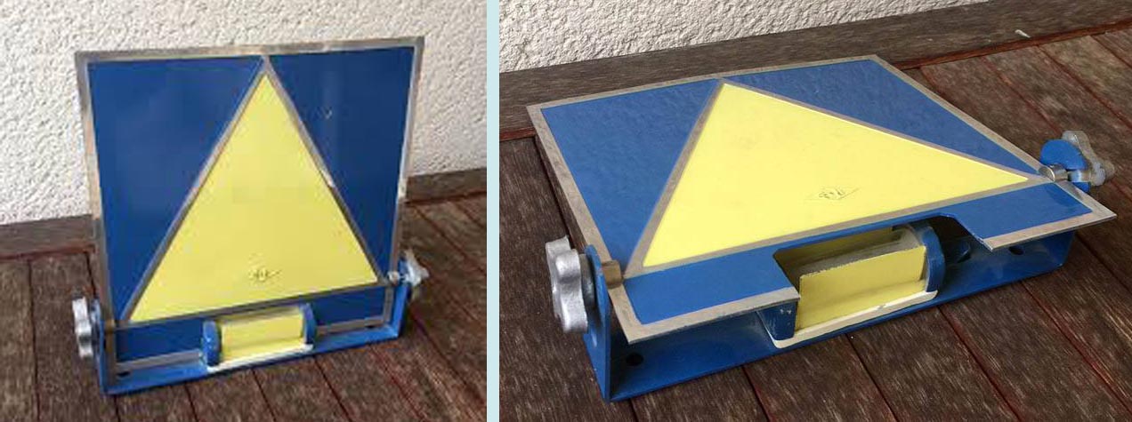

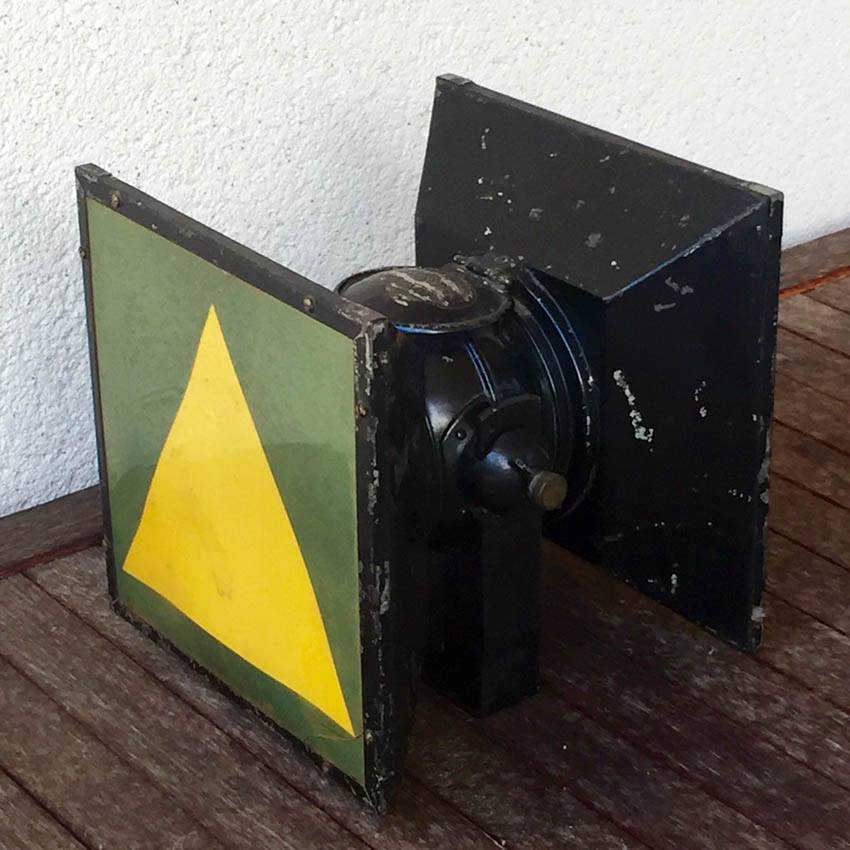

Jusqu'en 1956, le Code de la Route oblige les camions tractant une remorque, que ce soit un remorqueur ou un tracteur :rod_siflet mais aussi une dépanneuse, à arborer à l'avant un panneau réglementaire carré, bleu foncé avec un triangle jaune :
Ce panneau doit pouvoir se replier en cas d'absence d'élément remorqué, et doit être éclairé la nuit.
Certains modèles, à fixer sur l'aile avant, sont de véritables œuvres d'art dignes des lanternes ferroviaires...
(Doc Thierry Dubois :F5 ).
Même que parfois, il n'était pas replié :rod_siflet :

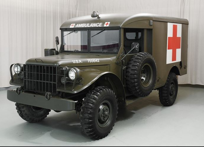

Et revoilà le Hamster avec ses Roco Minitanks C7
Mais, pour une fois, ce ne sera pas une question, mais une conclusion :mrgreen:
En effet, l'ambulance Roco est globalement conforme, aux ouïes de capot près, à un Dodge M43.
Produite sous cette forme de 1951 à 1958, elle a remplacé la version WC54.
Il n'y a pas dû en avoir beaucoup en France.
Peut-être sur les bases US de l'OTAN, mais certainement pas dans le civil.
Et en plus, c'est même marqué (très discrètement :E1 ) sur l'emballage... :C1
Bon, un modèle de moins à civiliser et un de plus à mettre dans le brol. H4
Quoique ... les cotes sont très proches du WC54 :rod_siflet

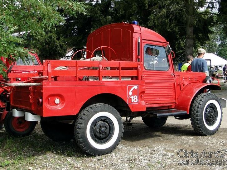

Messagepar Patrick ze rabbit Deludin » 04 12 2019 à 22:17
Bah, tu sacrifies un Type H de chez Brekina, quelques profilés plastique et tu fais ça :
Voila #B2 ...

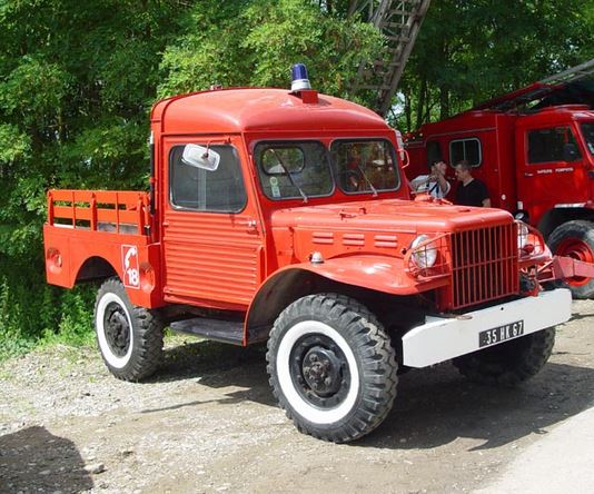

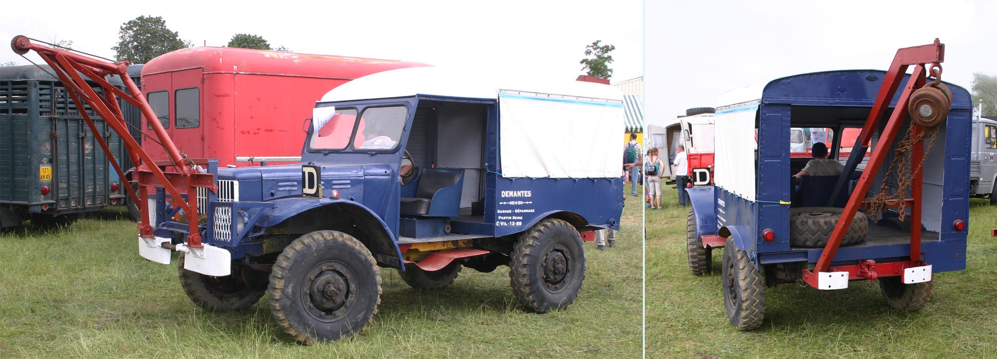

Et celui-là, pas mal non plus ? C7
Base WC51
Petite question quand même C7 : le "D", il est dressé lorsqu’il y a un véhicule en remorque, ou en dépannage ?

Le "D" veut effectivement dire que c'est une dépanneuse :ipb-251 .
...et que donc il y a potentiellement kék'chose amarré derrière, si ce "D" est relevé.

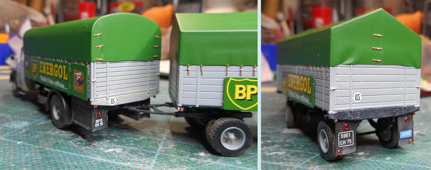

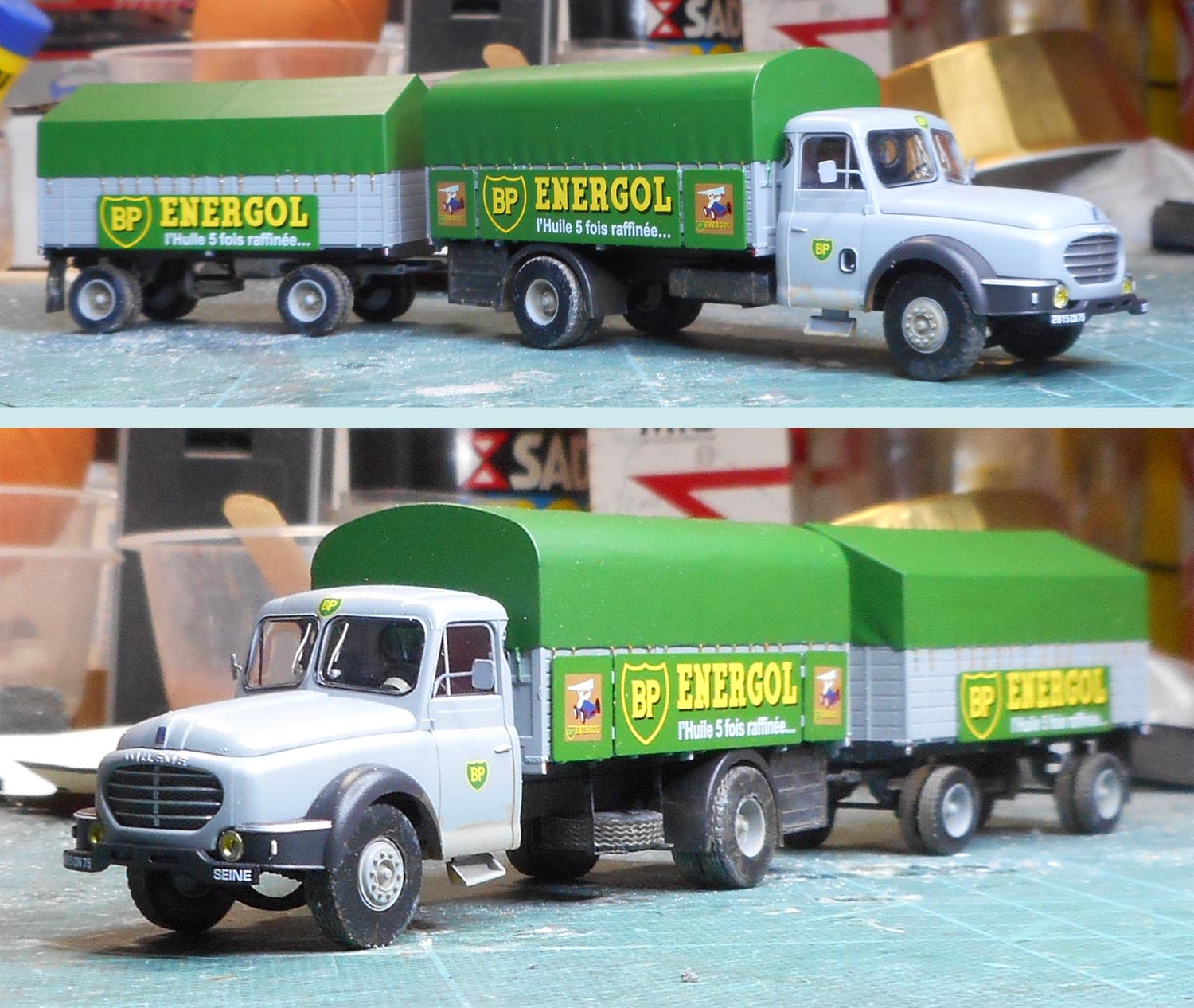

Messagepar Patrick ze rabbit Deludin » 07 12 2019 à 19:31
J'avais un peu de temps cet aprèm, j'ai fini l'attelage Willème.
Ça a principalement consisté à peindre une à une les lanières des bâches couleur cuir, sans oublier la boucle chromée #A8 :
Je pense que le jeu en valait la chandelle :ipb-251 .
Et pis un peu de vieillissement, bien que le camion soit propre.
Normalement, puisque la remorque est éclairée, il devrait y avoir au moins un câble entre porteur et remorque, et même plusieurs car elle est freinée.
Bon ben non, j'ai pas essayé #B8 .
Le marche-pied du conducteur est de travers, mais tel qu'il est collé, je n'ai pas essayé de le redresser.
Et pour finir, tatannn, le vrai attelage :
Au jeu des 7 erreurs, on peut encore s'amuser, mais je m'arrête là.
