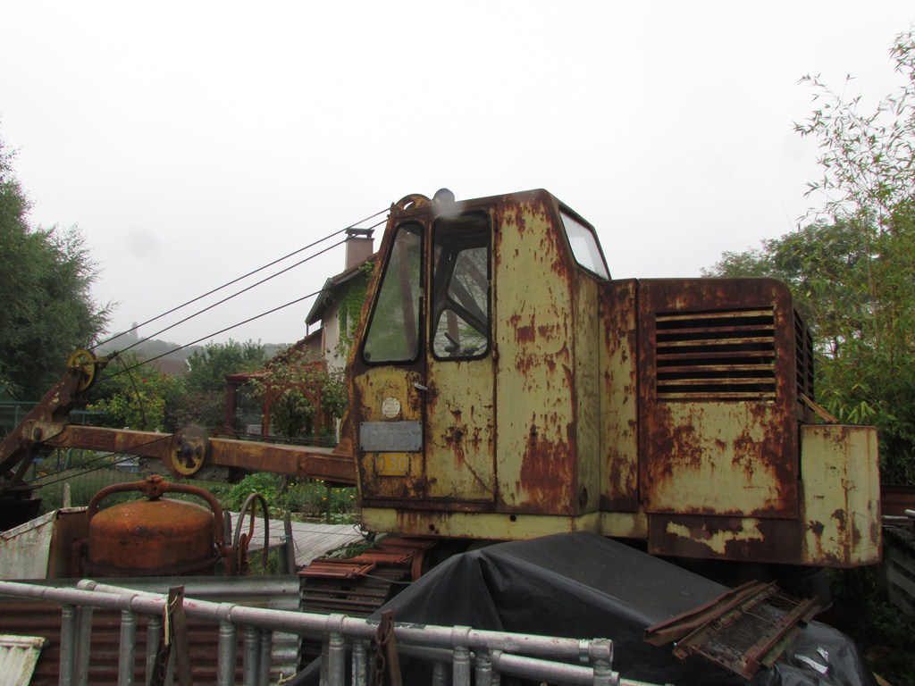

Mince, loupé le Diamond. Vais me le faire, ce sera plus simple, je sais où il y a un modèle.
Au fait, je crois que j'ai trouvé : ça doit être une D 30.
...mais en version simplifiée "levage". Là, c'est une pelle en butte avec bras renforcé et des câbles en pagaille.
Plutôt comme ça, trouvé chez Nénette :
La couleur des Nordest ?
Pfuuu, euh, chsépatrô...
Ça va du jaune fadasse (voir catalogue ci-dessus) ou au beige rosâtre, à l'orange tirant sur le rouge, ou le contraire.
J'ai l'impression que cela dépend si c'est une Nordest (jaune, beige ?), une Nordest-Richier, une Nordest-Oléomat et je ne sais quoi encore.
Mais pas fait de rapprochement entre les 2.

J'ai connu, non pas une polonaise, mais une Nordest "gros modèle" beige dont le bas de caisse était d'un brun rappelant le van Dick, mais c'était peut-être une fantaisie du propriétaire.

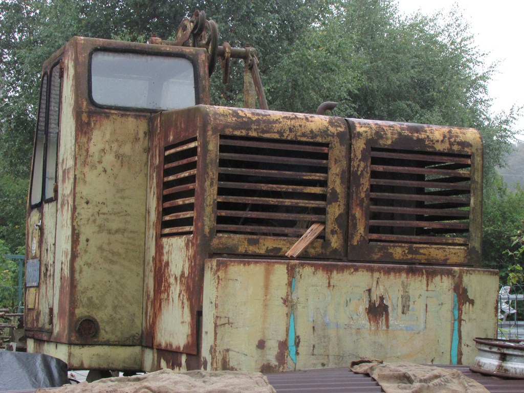

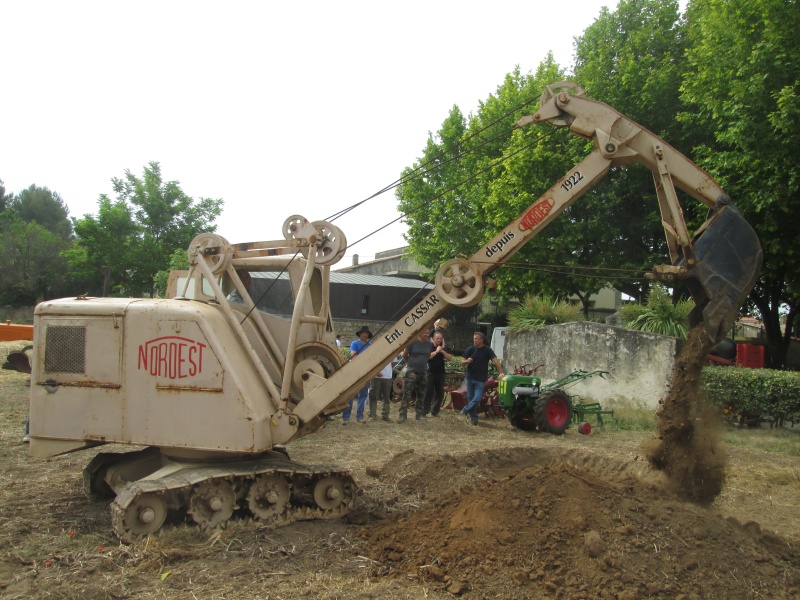

-Les photos en pos. 2 & 3 la Nordest est montés en pelle rétro. Tout comme sur la 3 ème en exercice.
On reconnait facilement le treuil différentiel monté dans le mat proche de son articulation.
La différence entre le diamètre central ou s'enroule le câble menant et les petits diamètres de part et d'autre sur lesquels s'enroulent les câbles
de traction augmente l'effort de traction, mais ralentit le mouvement. Mais là on est dans les années 50' c'est déjà mieux qu'une pelle et une brouette !
30 correspond à la puissance du moteur embarqué soit 30 cv.

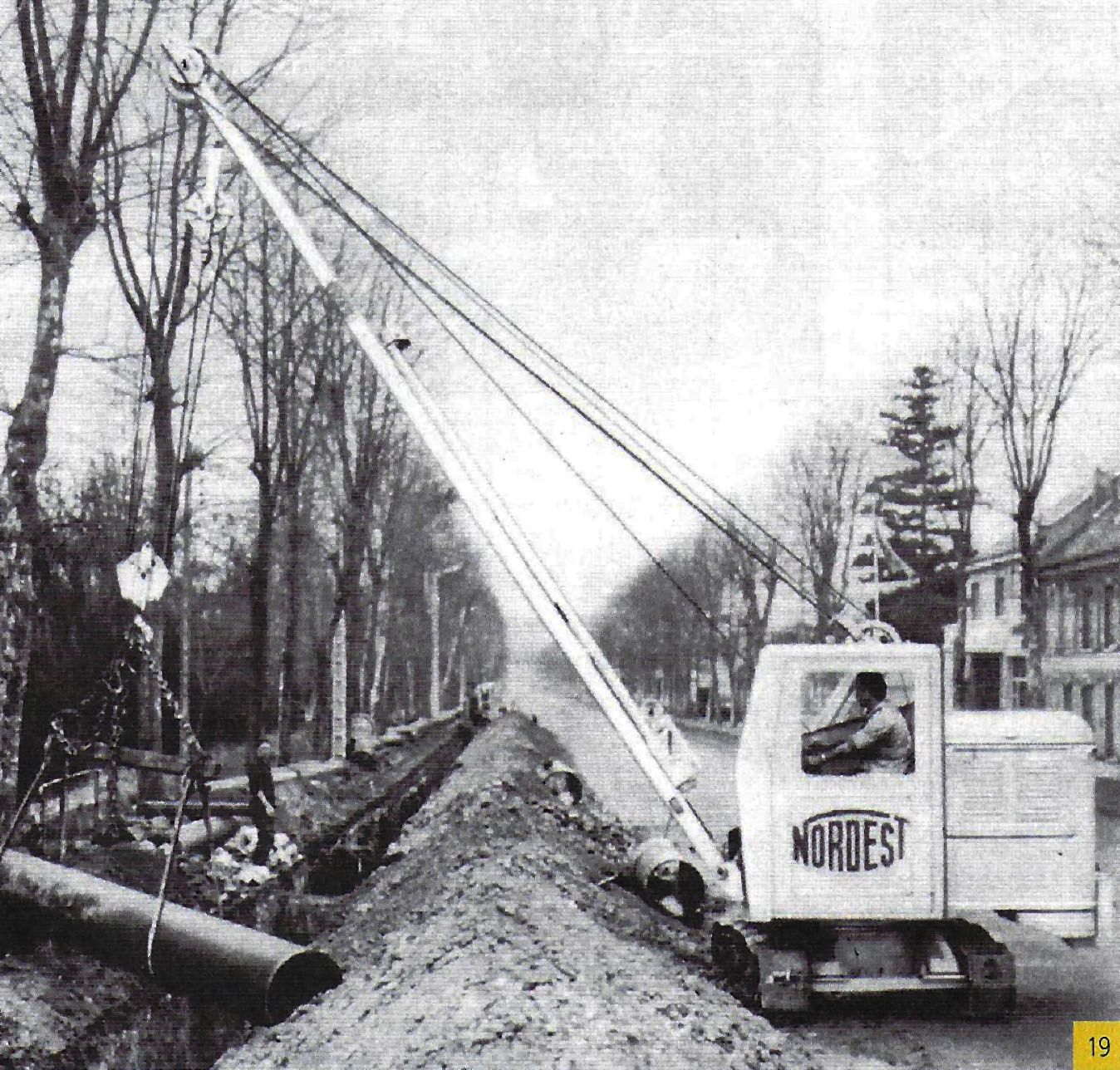

Extrait d'une publicité Richier concernant une grue MC 20 :
Ramon

Messagepar Patrice Roussiale » 22 01 2021 à 14:52
Merci Ramon #B6 avec ton document, c'est très clair :maitre:

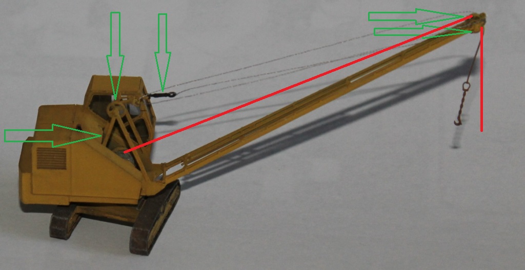

La grue sur chenille manque de plusieurs câbles. Bien vu M. Lapin !
(sur GMC aussi, mais beaucoup moins important, la flèche étant repliée)
Le câble de relevage de la flèche (voir les flèches vertes) part du portique, passe par une première poulie en tête de flèche, revient sur le portique sur une autre poulie, repasse par une deuxième poulie en tête de flèche et revient sur la grande poulie du portique.
De là, descente vers le treuil auxiliaire
Il manque la partie retour de la tête de flèche sur la grande poulie et la descente vers le treuil.
NOTA : tous ces brins sont toujours tendus, sauf si la flèche repose sur un support.
Et le câble de travail (en rouge) part du treuil principal, passe par la grande poulie de flèche et redescend sur l'outil.
Dans le cas du modèle, avec un treuil simple, la grue ne peut être utiliser que pour des levages.
Pour avoir une grue TP, il faudrait qu'il y ait un treuil double, comme sur le document de Ramon.
Avec la flèche actuelle, on pourrait utiliser la grue en dragline ou en benne preneuse.
Mais dans ce cas, il y aurait deux brins (un par partie du treuil double), l'un pour soulever la charge et l'autre pour tirer le goder (dragline) ou fermer la benne.
L'ouverture de la benne étant aidé par une pédale qui tire un petit câble auxiliaire (cas des petites grues), le brin de tirage étant bien entendu relâché.
D'accord, c'est une concurrente, mais on voit bien le brin qui part en tête de flèche et celui en pied de flèche qui sert à remonter le godet et à le déverser.

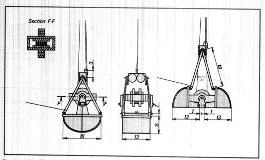

Cliquer sur la loupe afin d'avoir l'image en meilleure définition. Origine document : HS Charge Utile sur les chantiers Parisiens - Tome 2 (de mémoire)
Et pour un godet, un schéma très simplifié, mais qui montre bien le rôle des deux câbles aux fonctions indépendantes, et qui, dans ce cas, passent tous les deux par la tête de flèche : Le gros câble, à droite, pour soulever la charge, et le petit câble, à gauche, qui ferme, par tirage et renvoi sur une poulie, les deux godets de la benne.

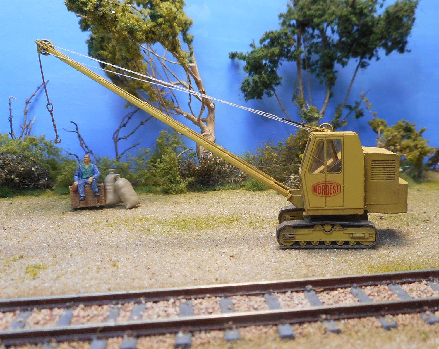

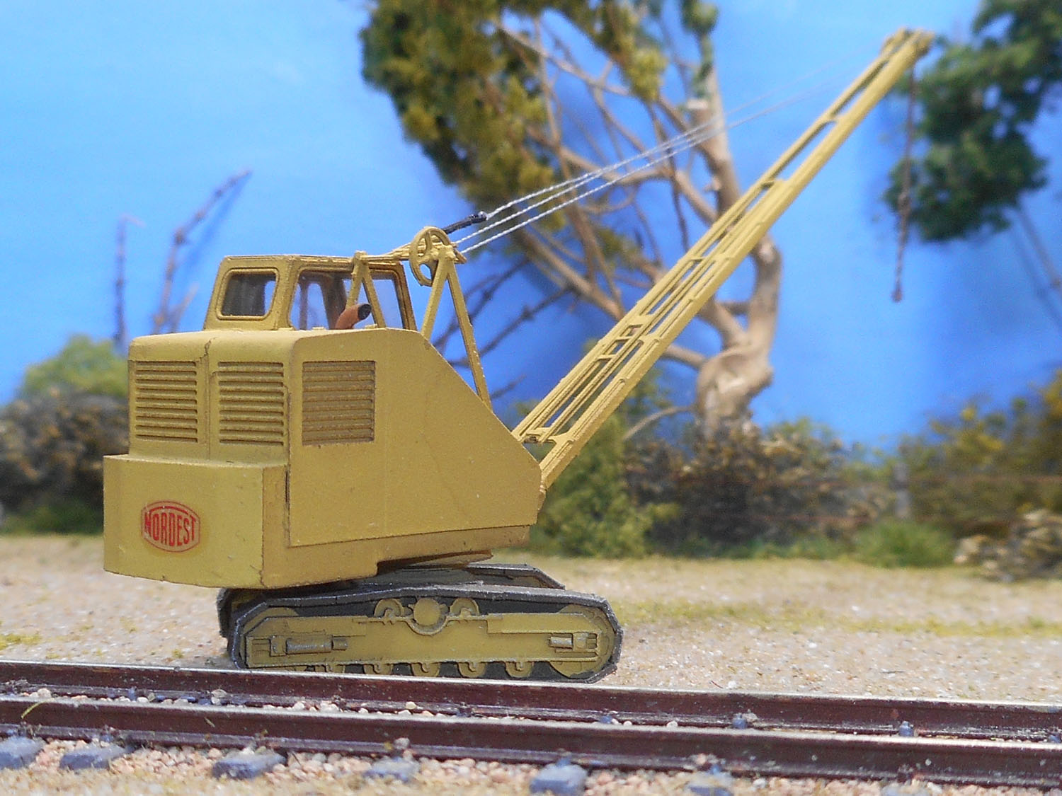

En attendant, j'ai reçu la mienne.
Belle bête, dans l'ensemble.
Je reviendrai dessus ce soir.
Vue de dos sans les zoreilles, pour changer :
Cellule et châssis en résine, cabine, flèche et détails en photogravure.
J'ai "fait mon Domi" :F5 ;) , car j'ai déjà une idée derrière la tête...

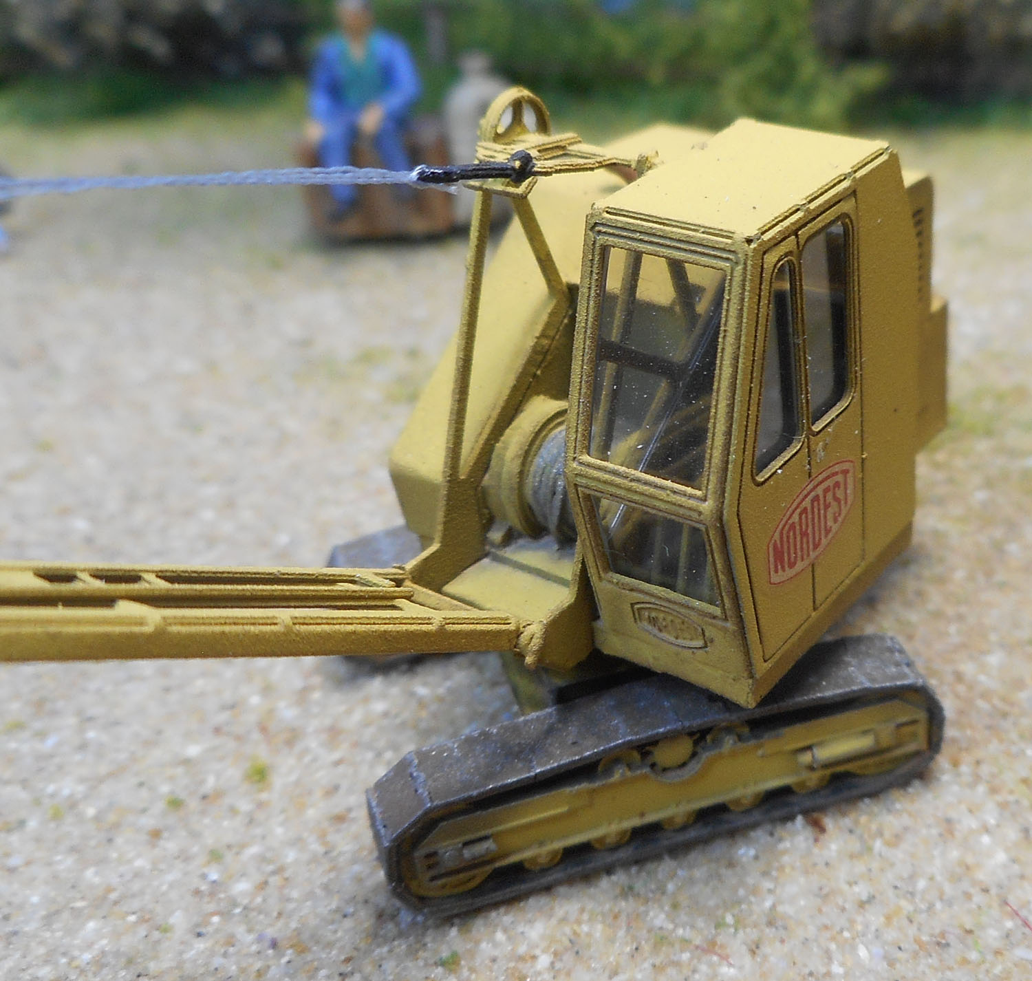

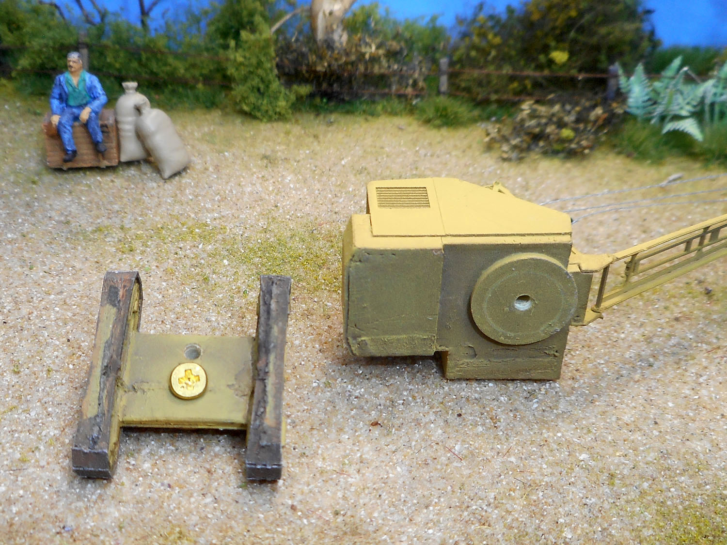

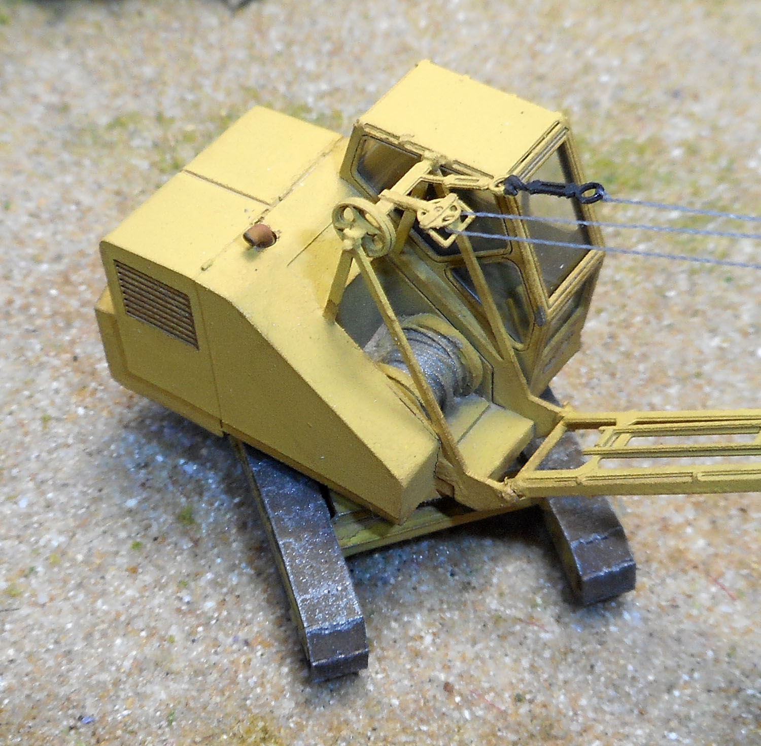

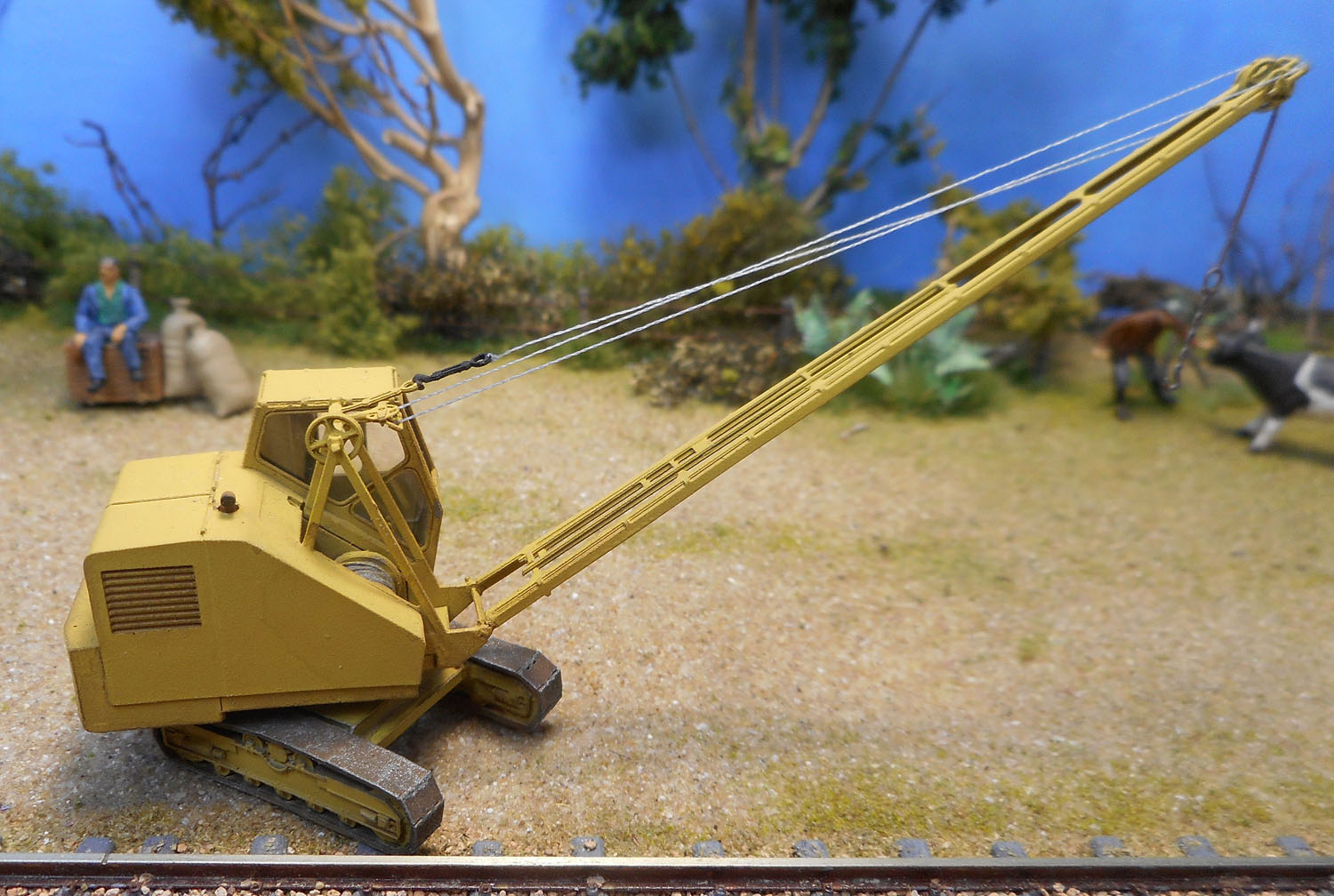

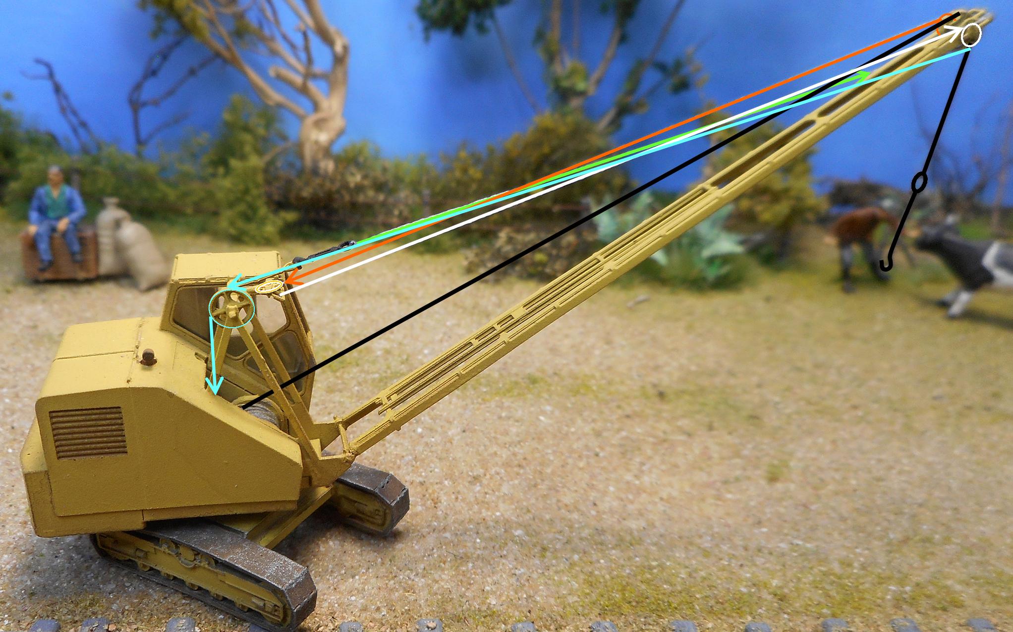

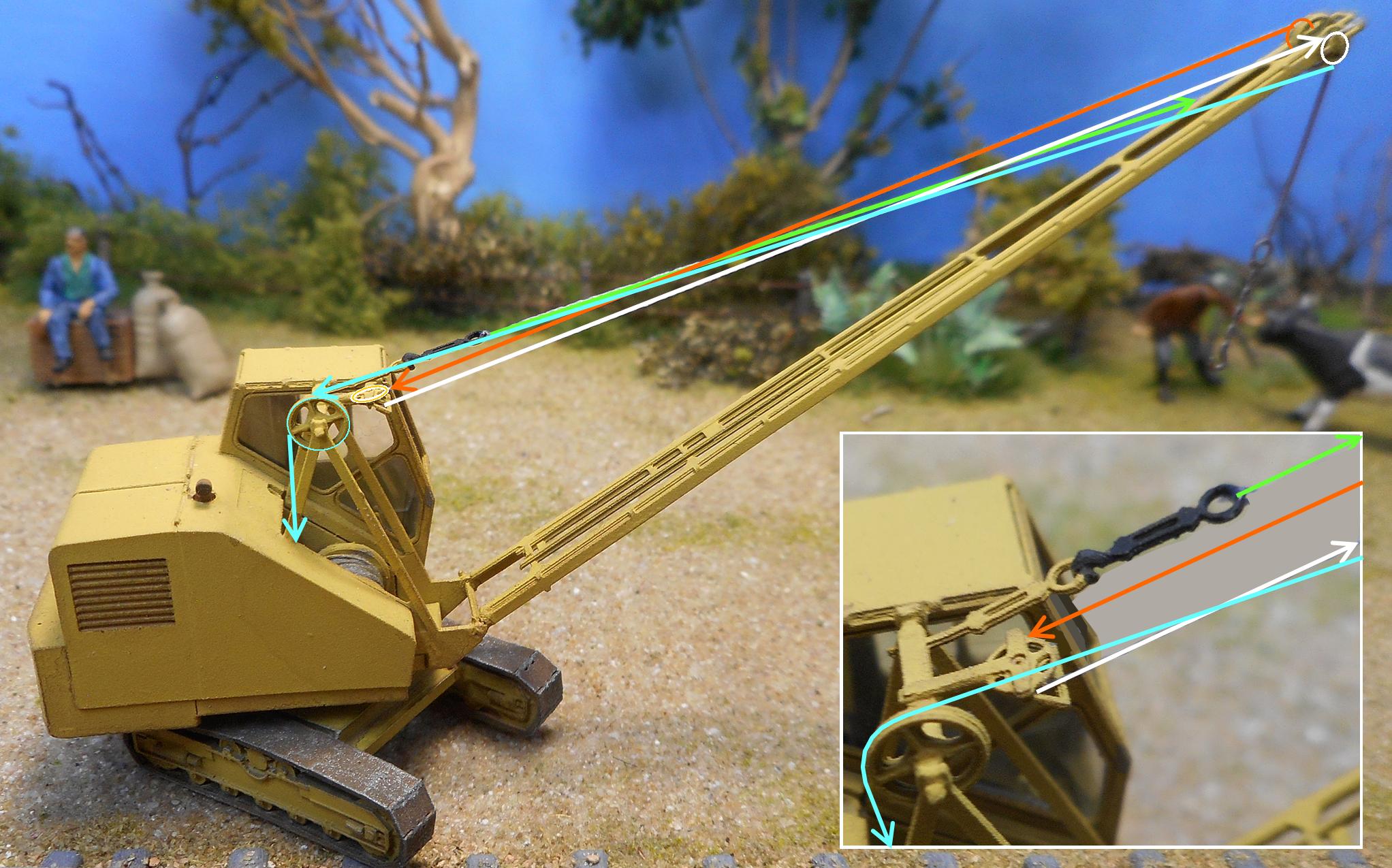

Donc j'ai tourné la tête pour voir mon idée, que voici.
Je lis dans le CU 332, concernant les D20, que "le treuil annexe est placé sous les treuils principaux, en arrière de ceux-ci. Il sert à commander l'inclinaison du bras principal". Voir la notice passée par Ramon :maitre: .
Lorsqu'il s'agit de pelles en butte ou rétro, il y a 2 treuils jumelés à l'avant pour la commande de la benne (tournant sans doute en sens inverse :F9 ), un seul dans notre cas, et le "bras principal" est en fait la flèche.
Un coup d’œil (aïe...) sur l'emplacement des treuils :
Vous voyez quelque chose derrière le "premier" treuil, vous ? Que dalle... De la tôle pleine.
Bon, la cinématique, maintenant que nous savons qui entraîne quoi.
Voici ce qu'on a, état d'origine :
À l'arrière-plan, le câble vert part d'un point fixe et va s'enrouler sur la poulie extérieure orange, en arrivant par-dessous.
De là, il revient sur une poulie horizontale près de la cabine (tracé orange) puis repart en tête de flèche (tracé blanc) sur la poulie blanche.
"Et après, mon colonel ?". Ben le fil s'arrête là :D3 . Euh, et la grosse poulie verticale "bleue", près de la cabine ???
Deux remarques au passage :
* Pourquoi un tender au départ du câble ? Pour que le crochet saute au premier "choc" ? Aucun intérêt, à mon avis, mais ça fait riche...
* Pourquoi le câble "vert" ne va-t-il pas en partie supérieure de poulie ? Parce que sinon, le retour vers la cabine frotte la flèche. Donc c'est normal.

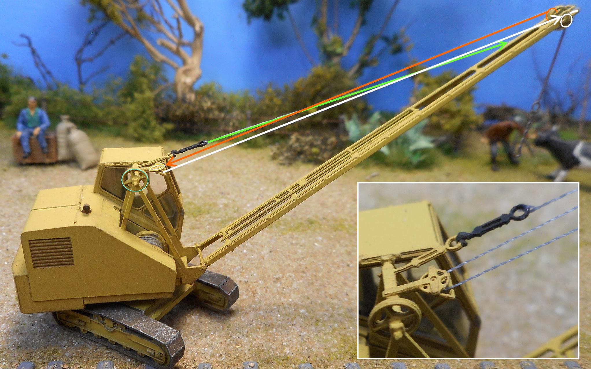

Il manque donc le dernier brin vers le fameux tambour oublié pour pouvoir modifier l'inclinaison de la flèche.
En passant par la poulie "bleue". Ça correspond à ce qu'on voit sur la photo en vrai.
Ça va donner ça :
...et je collerai le câble dessous la cellule (d'où le démontage), après avoir percé avec précaution le plancher derrière le seul treuil représenté.
Bon, manque encore quelque chose : le mouvement du crochet de manutention.
Parce que pour le moment, il vient de photogravure, solidaire de sa poulie en tête de flèche et point-barre.
Là, c'est facile puisqu'on sait que ça part du treuil principal.
Et hop ! Vouala :
Je pense que mes supputations sont les bonnes ("Récup' 61", si tu passes par là...), et de toute façon ça sera toujours mieux que des bouts de câbles qui n'arrivent nulle part, ou qui n'existent pas.

Messagepar Patrice Roussiale » 24 01 2021 à 08:51
Tes supputations sont certainement bonnes : j'ai fait la même description quelques "posts" plus haut C7 :F5
Par contre, tes photos sont beaucoup plus meilleures :maitre:
Et avé les câbles en couleur, c'est le top E2

Pour les câbles, je te taquine, Patrick ! :F5
Tu vois, avec l'âge ... :B3
Par contre, tu as tout à fait raison pour les angles de cabine.
D'autant plus que les autres grues et pelleteuses Artitec ont des arrêtes arrondies ! :cry:
Du moins pour les trois modèles qui sont dans la vitrine.
Et du coup, je ne vois plus que "cela" :C1
Peut-être en collant un profilé dans la fente, le poncer et mastiquer le tout, on pourrait rattraper l'affaire.
Cela veut dire une nouvelle peinture. H4
Il y a d'autres choses un peu bizarres aussi.
Par rapport aux autres grues et aux personnages au 1:87, la cabine est bien grande.
Les commandes, particulièrement visibles, sont bien basses.
Et la flèche est bien frêle, ainsi que le "portique" (je ne connais pas le terme exact) supportant les poulies de renvoi sur la cabine.
Sur le GMC, avec la flèche pliée, à part les arrêtes, le reste est moins gênant.
Finalement, ne l'ayant pas examinée de près, je suis quelque peu déçu.
Les autres pelleteuses (x2) et grue à godet (x 1) déjà acquis semble bien mieux équilibrées, et les câbles sont globalement conformes.
Il y a toujours le dernier parcours vers les treuils, soit absent, soit dans le vague. :mrgreen:
Bonn courage pour la suite ! :maitre:
Cordialement.
