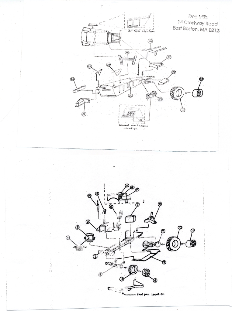

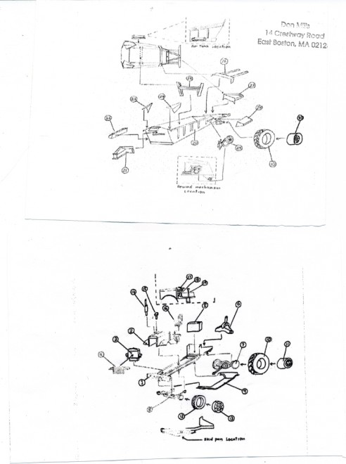

Messagepar Patrice Roussiale » 13 11 2020 à 15:55
Le Bourricot en Chef m'a mis en colère :C1
Du coup, voici la notice.
Et chacun qui rigole fera un DON de 10 Euros au forum PME, na :B3
Mais moi, je ne me moque pas de mes petits camarade.

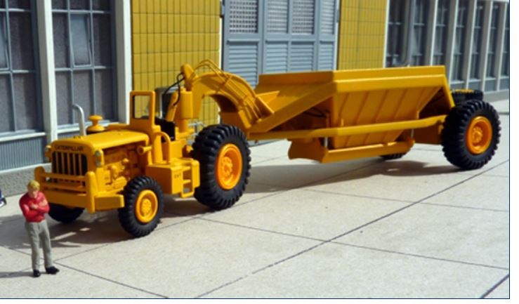

Du coup, voici ce qui peut être fait à partir du scraper Caterpillar de ROCO
Je ne sais pas si c'est un modèle réel.
A voir sur ce site d’où provient la photo
https://public.fotki.com/eex-joe/euclid_bottom_dump/
Je retourne avec mes petits jouets :mrgreen:
Cordialement (à ceux qui ne rigolent pas) :E1

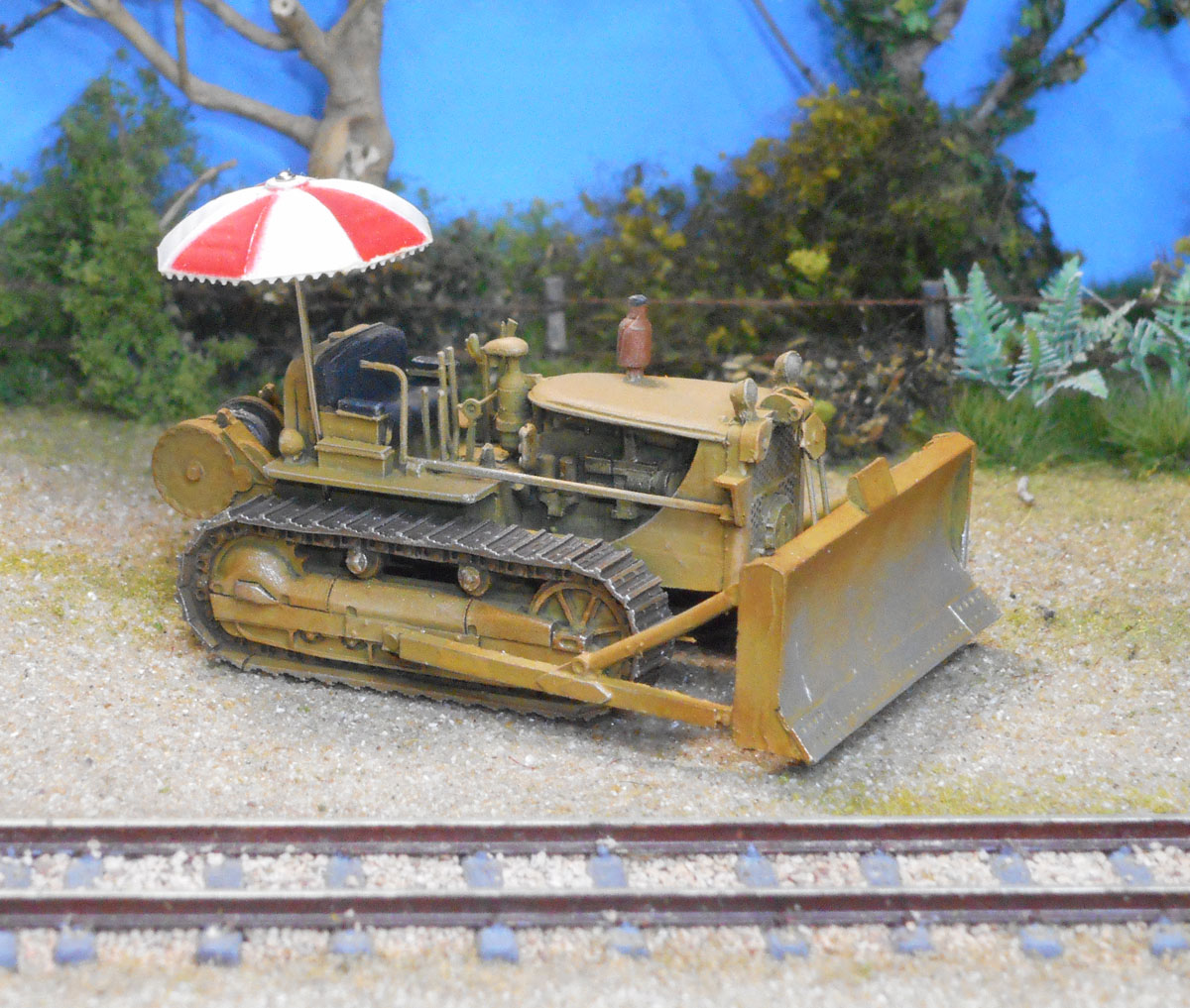

Re: Grues de manutention et autres engins de TP
Messagepar Patrick ze rabbit Deludin » 13 11 2020 à 16:46
Le ROCO :
Ah ben voilà E2 #B6 .
Quelques bouts de plastique, quelques "tuyauteries" qui font cruellement défaut, c'est bien ce que je disais.
Tes schémas permettent d'envisager les systèmes d'ouverture, parce que c'est là que le bât blesse, comme dit un âne (et pas un bourricot :rod_siflet ) de mes amis :
Le D8 , non, le D 8 :C2 :
Ben voui, c'est cette configuration avec le système LeTourneau que je voulais chez Artitec, mais pas en version kaki d'oie.
Mais bon, avec Artitec :C6 ...
Donc j'ai le modèle de base, sans relevage de lame par câble.

bah elle à quoi de rigollot cette notice :F9 elle a le mérite d'exister, ce qui n'est pas le cas de beaucoup de kit, français ou autres :E1
non non, je ne citerais pas de nom #B8
ok elle fait un peu (beaucoup) "griffonnage sur le coin de table" MAIS le kit est top, pas un machin d'époque en résine roulé sous les aisselles jamais monté par le concepteur ... y'a le même genre maintenant sur Shapeways ou autres dessinés par des comiques :rod_mdr2 :mdr2:
ha ouai, le Roco modifié :rod_coeur

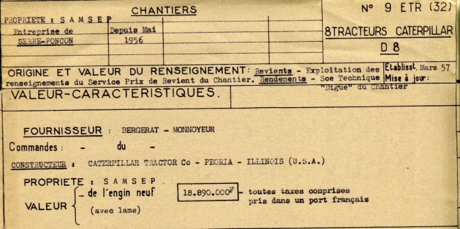

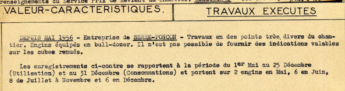

Messagepar Ramon Soupalognon » 13 11 2020 à 17:18

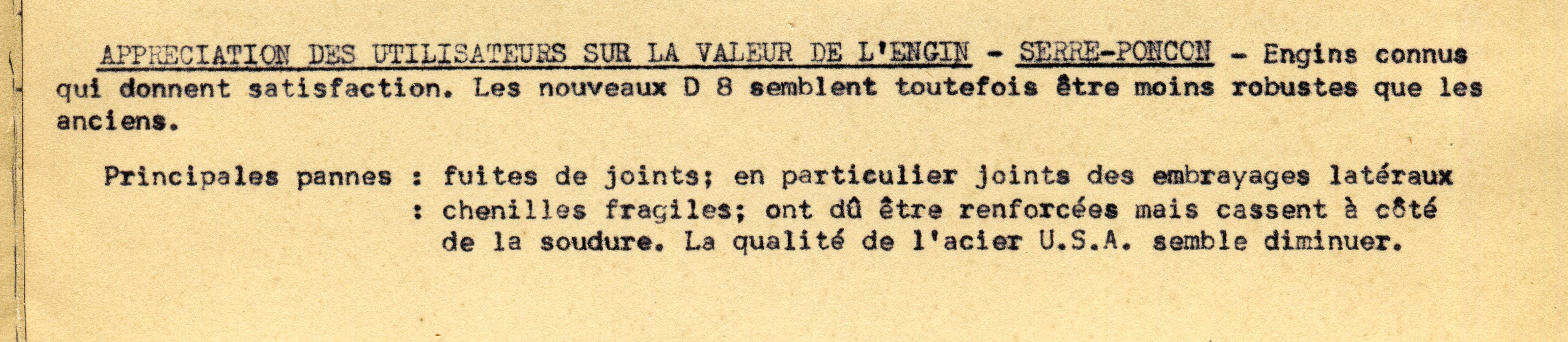

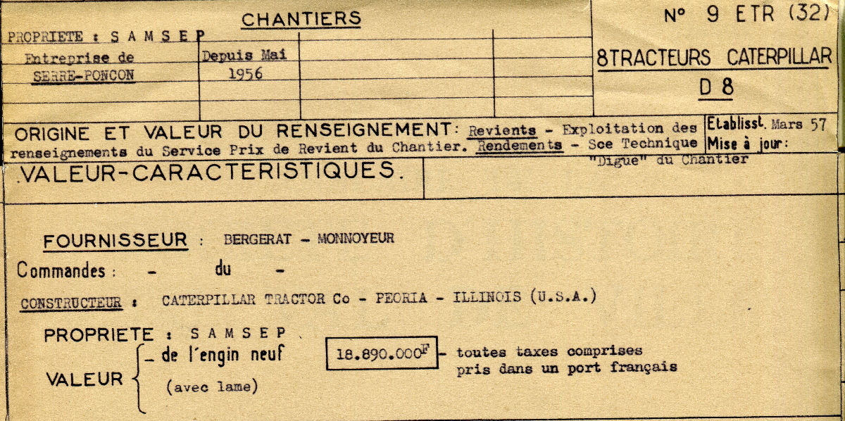

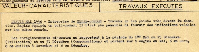

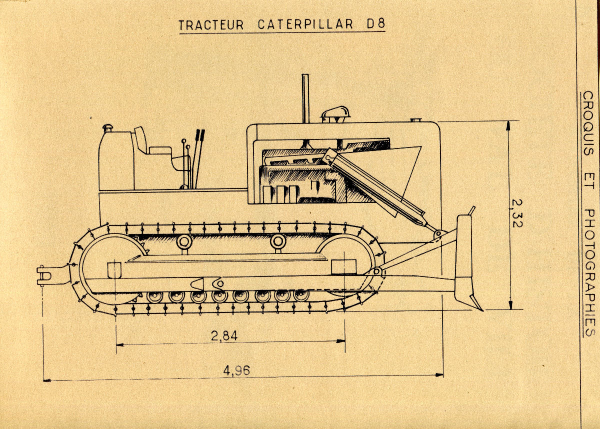

Extraits d'une fiche CITRA concernant des Caterpillar D 8 utilisés à Serre-Ponçon :

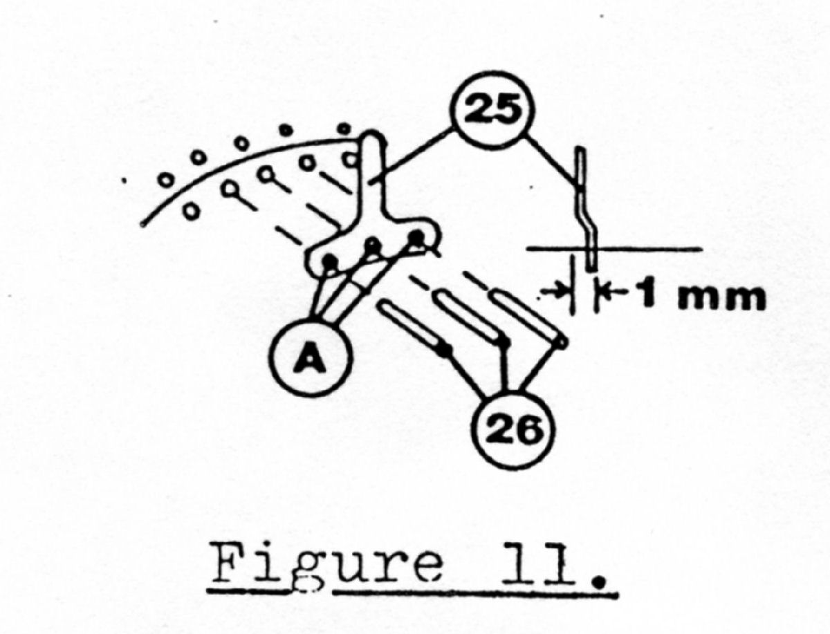

Messagepar Ramon Soupalognon » 13 11 2020 à 17:31
augerd a écrit:bah elle à quoi de rigollot cette notice
Elle m'a rappelé les notices que je faisait pour mes kits :

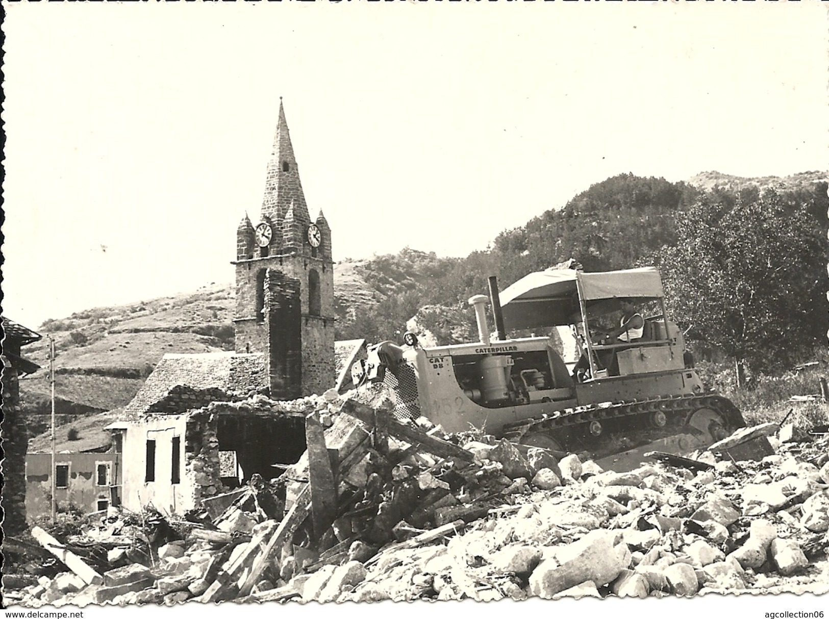

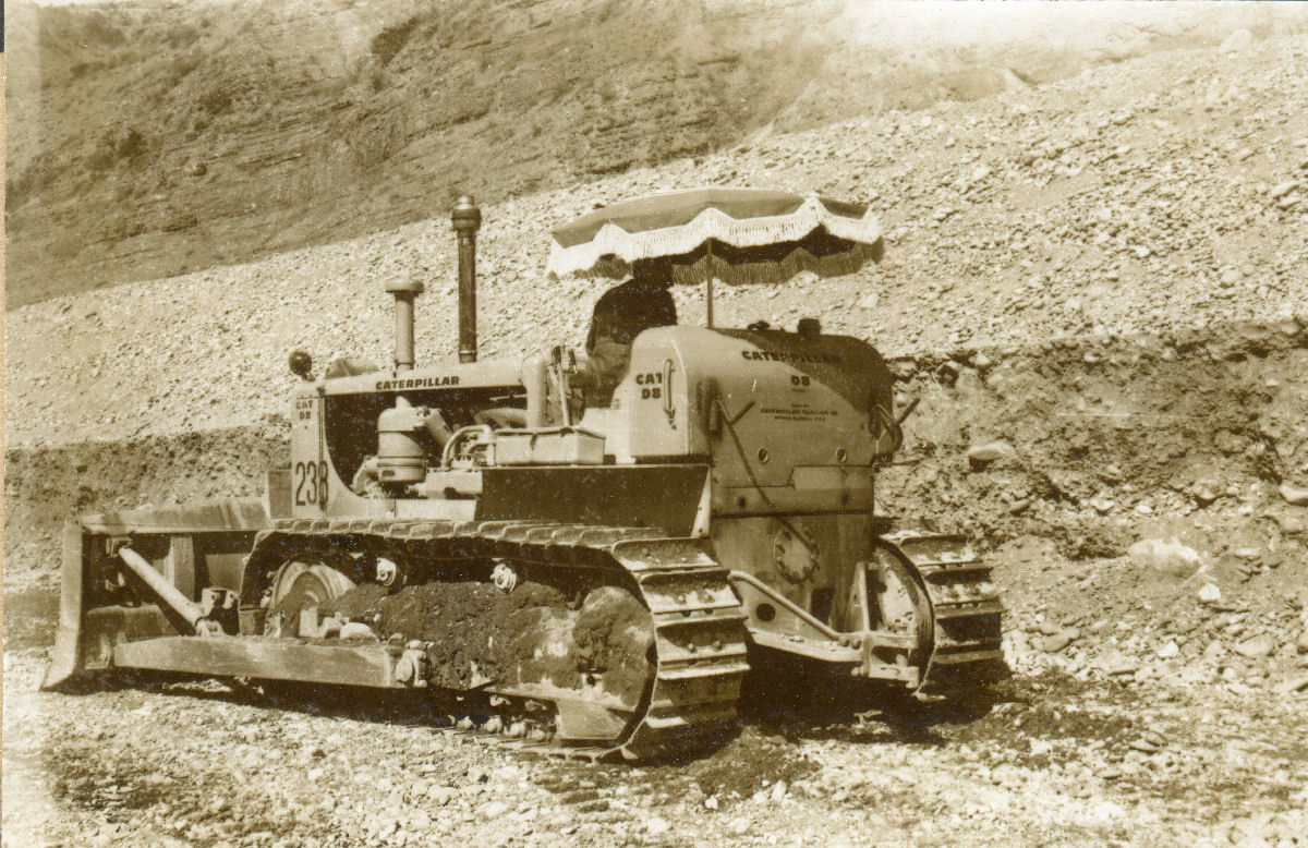

Messagepar augerd » 13 11 2020 à 17:41
ahhhh merci Ramon, sympas la doc #B6
tient, une CPA assez connue d'un autre en 1961 pendant la démolition du village d'Ubaye

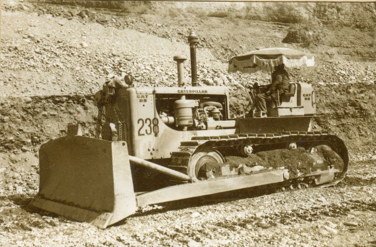

Messagepar Patrick ze rabbit Deludin » 13 11 2020 à 17:47
Donc, à défaut d'un tivoli, ne pas oublier le parasol...
Penser à changer de côté selon le sens du soleil.
Ou acheter un parasol plus grand #B2 ...

Messagepar Patrice Roussiale » 13 11 2020 à 17:58
Si, Patrick, sur le modèle de base, tu as le système de relevage par câble, à l'aide du treuil arrière. C7
D'accord, c'est une sacrée usine à gaz et pas facile du tout pour le conducteur.
Dès que j'ai un moment, je vais essayer d'expliquer le bidule.
Ta photo explique (presque) tout.
T'inquiètes, c'est beaucoup plus simple que les élections étasuniennes :rod_siflet
Devant, sur la calandre, tu as un mouflage, avec le câble qui arrive sur une poulie en haut du capot.
Le câble passe ensuite le long du haut du capot, côté droit du conducteur.
Poulie de renvoi et descente le long du radiateur.
A peut-près au milieu, nouvelle poulie qui envoie le câble dans le grand TUBE qui passe à droite du conducteur.
Passé le siège, le câble se retrouve à l'air libre et s'enroule sur le treuil.
Là, Artitec s'est complètement loupé !
Le conducteur doit se tortiller pour commander le treuil à l'aide de deux leviers qui lui arrivent dans le dos, sur le côté droit.
Je te dis pas comme il doit en "baver".
Voili, voilou.
Pour des photos de détails, ben il faut que je cherche.
Et là, dans 3 minutes, c'est le thé.
Of Corse.

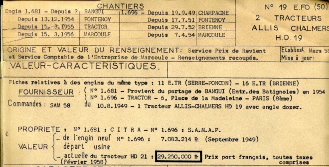

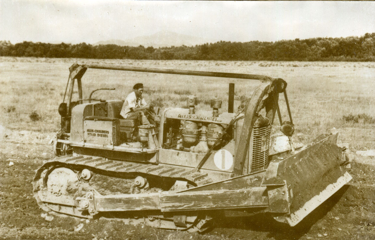

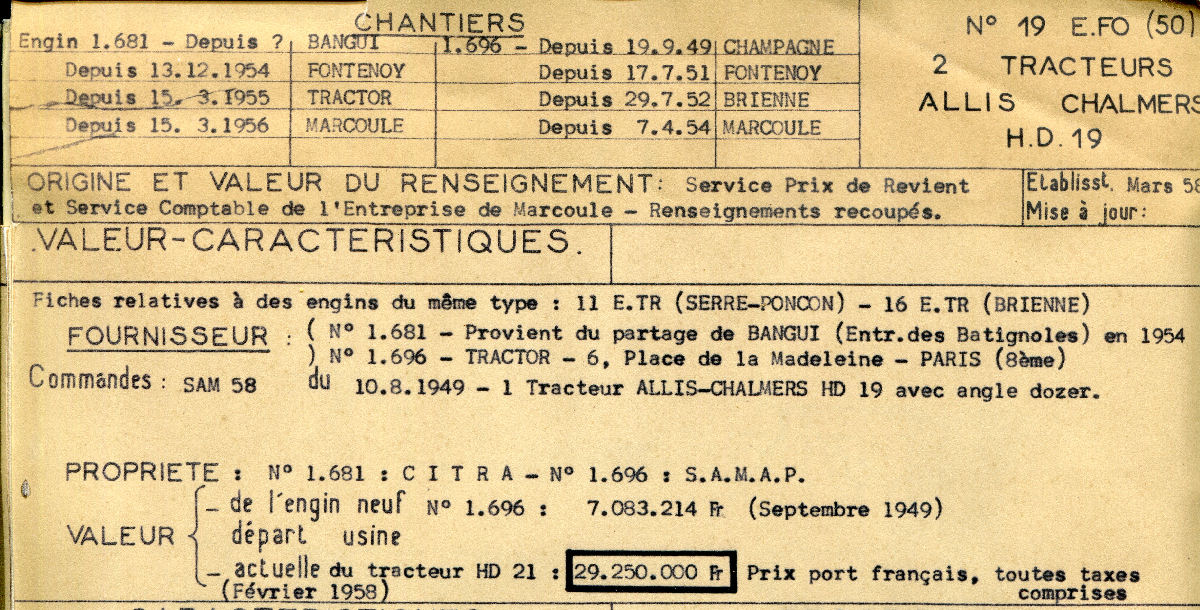

Messagepar Ramon Soupalognon » 13 11 2020 à 18:25
Extraits d'une autre fiche CITRA :

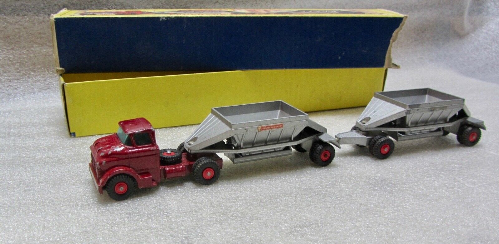

Messagepar augerd » 13 11 2020 à 19:00
re,
j'ai trouvé que la benne du Roco est vraiment bien adaptée, alors j'ai cherché, et je suis tombé sur la photo de Patrice sur Glouglou ... mais ce n'est pas du "fait maison" ...
https://www.1-87vehicles.org/photo544/cat_dw20_bottom_dump.php
... mais une benne Matchbox à la base :C3
la traduction de la page sus mentionné:
"E. Oswald Strohmei dit que pendant des années, il avait un scraper Caterpillar de Roco avec une caisse légèrement endommagé. Lorsqu'il a pu en acheter un autre avec un tracteur endommagé, il a pu terminer un scraper, mais il avait maintenant un tracteur et une caisse endommagés comme restes. E. Oswald n'avait pas la bonne idée de l'utilisation de ces pièces jusqu'à ce qu'il trouve un Matchbox K-4 «Fruehauf Hopper» (encore une fois endommagée, bien sûr). Ce camion GMC avec deux remorques à benne inférieure est de la série "King Size" et plus grand que HO E. Oswald dit que cela fait des remorques un match parfait pour la machine Cat.
Le tracteur a subi quelques modifications car il devrait avoir une apparence différente de l'original Roco. Il a été converti après plusieurs images trouvées par E. Oswald dans des publications sur les machines Caterpillar. D'abord, il a enlevé toutes les ailes (étant donné que ces unités peuvent atteindre plus de 40 mi / h, ce n'est pas une fonction de sécurité pour le conducteur). Sans les ailes, il était possible de remplacer les roues arrière par des roues plus grandes d'un jouet Siku. Les deux filtres à air des deux côtés de la hotte étaient manquants, donc un seul mais plus grand sur le côté droit et un klaxon à air comprimé ajouté sur le côté gauche de la hotte ont été installés. Un nouveau tuyau d'échappement, un nouveau siège conducteur monté sur une boîte au lieu de celui d'origine et des décalcomanies auto-fabriquées ont complété le tracteur.
Sur la remorque Matchbox, les ailes ainsi que le crochet à l'arrière ont été coupés. L'essieu arrière a été remplacé par les mêmes roues jouets que sur le tracteur. La caisse du scrapeur Roco endommagé a donné son col de cygne qui a été cimenté à l'extrémité avant de la remorque et renforcé par trois entretoises. Ces modifications ont permis d'utiliser l'articulation d'origine entre le tracteur et la remorque. Deux cylindres hydrauliques de la boîte de pièces ont été fixés aux portes inférieures qui sont alimentées par des conduites hydrauliques en vinyle et en fil.
trad un chouille améliorée, mais surtout une belle et ingénieuse modification #B6
la gars est parti de ça en Matchbox ...
