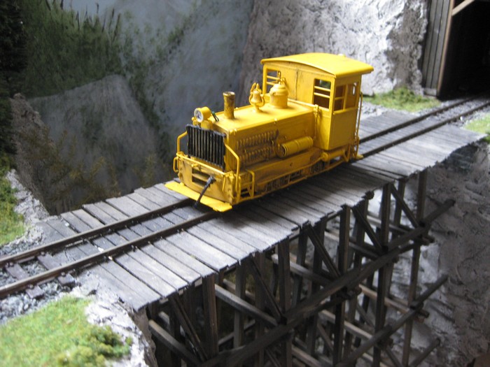

Messagepar pelican » 14 05 2009 à 22:26
je confirme : le lave vaisselle, ça marche !!! :ok
caboose 5.jpg (112.64 Kio) Vu 7633 fois

Messagepar Jipe » 16 05 2009 à 08:49
ça marche sur les caisses, mais pas sur les toitures ?

Messagepar pelican » 16 05 2009 à 09:34
la toiture est à l'étage en dessous, avec les assiettes !! :prrrt:
et si tu retires pas la toiture, l'intérieur n'est pas lavé, voyons !! :H2
