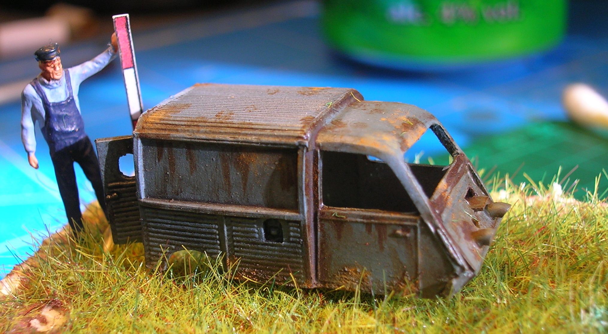

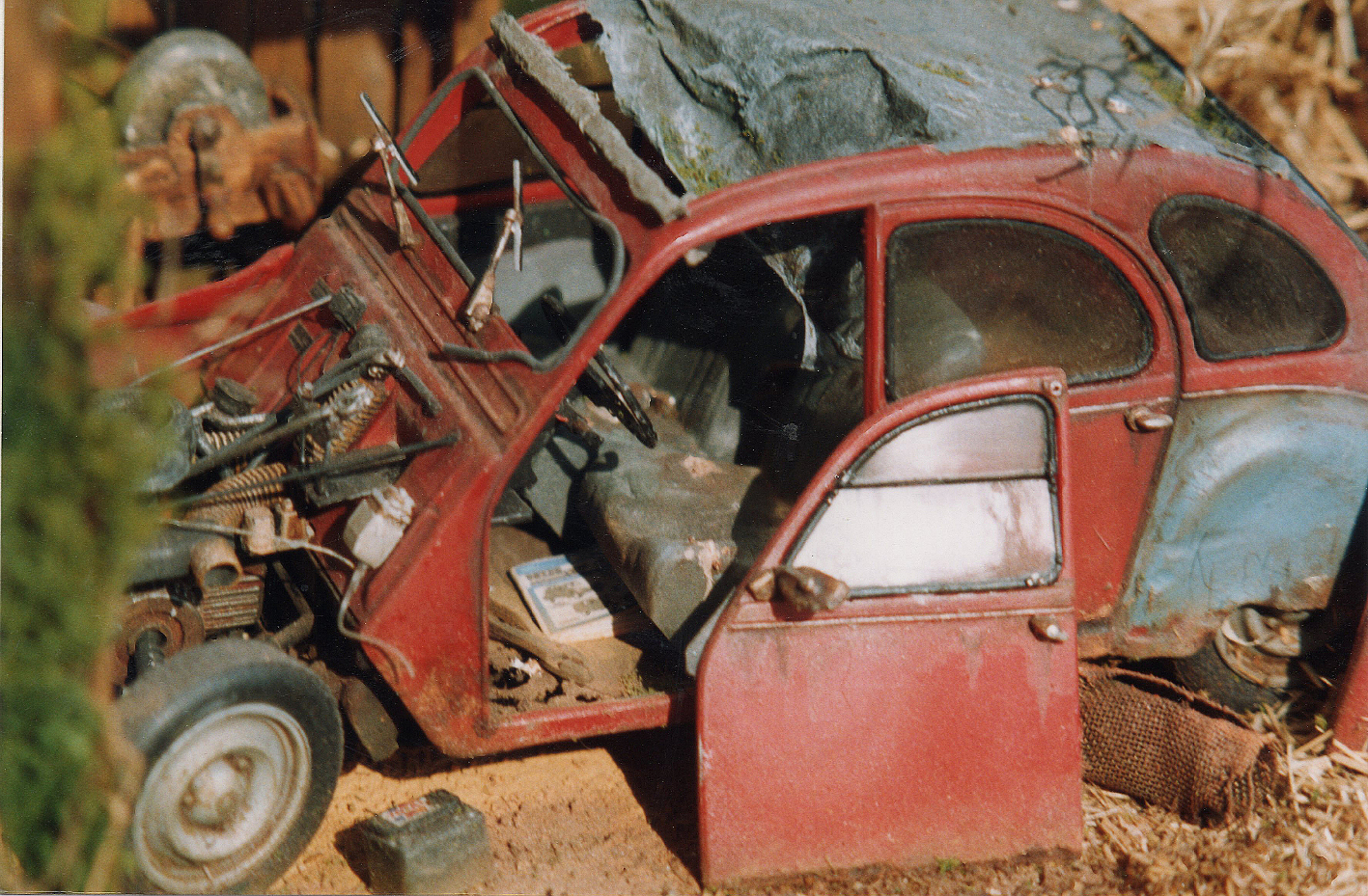

Voilà mon épave en cours :mrgreen:
Tout juste sortie de mare :rod_siflet :rod_mdr2

excellent, exactement ce que je veux faire E2

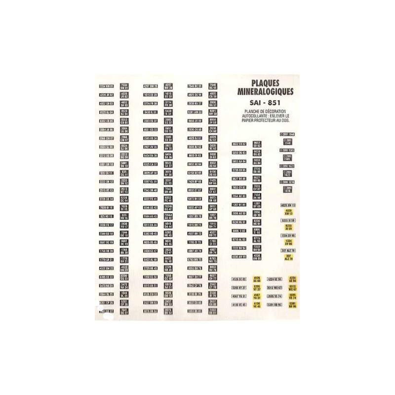

tient, j'ai donc commandé les planches SAI 850 et 851: sont elles correctes comme planches ??

Pour tes planches Dom difficile a dire la définition est insufisante. :maitre:

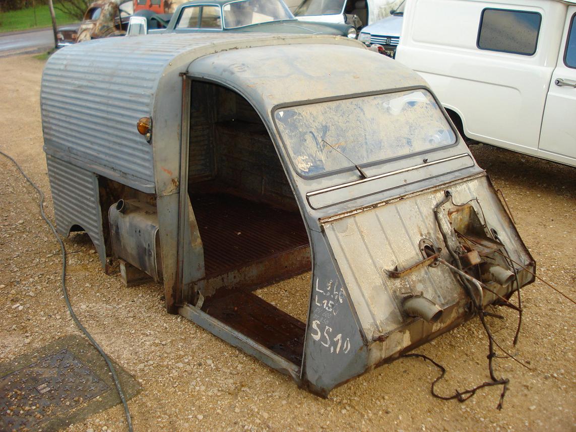

Bon, la Deuche en ruine : génial ! Et bravo pour avoir bien rendu tout ce qui se cache sur le tablier avant, y'a même l'empochement pour la batterie, ça sent le vécu !!!

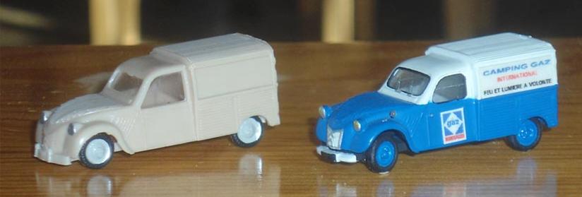

C'est là qu'on voit, en comparaison avec la photo de Domi prise sur le site de oufs (si si, je sais de quoi je parle) indiqué précédemment, que la miniature EKO avait besoin de beaucoup de boulot pour en faire quelque chose de correct.
À comparer avec celle-là, page 1
Edit (plus nette et plus "comparative" )
(viewtopic.php?f=3&t=11023#p400354),
dont j'ai déjà expliqué les très nombreuses modifs pour en faire une AZU présentable.
Pour une épave irrécupérable, ne pas hésiter à perforer copieusement les bas de portes, de caisse et surtout l'endroit idéal pour la rouille : le bas de caisse derrière les ailes avant. Parce que terre et eau pénètrent derrière, une vrai cata. Mais bon, ça se change...
Autre endroit très sujet à la rouille car en pente vers l'intérieur, donc l'eau ne s'évacue pas, c'est le dessus de la nervure de renfort fortement en relief à mi hauteur de la caisse arrière. Et pis tout le bas à l'arrière.
Tout ça, on peut le faire sur une caisse en plastique avec des petits forets, mais je me garderai bien de le tenter sur la version métallique qui nous occupe #B8 .

Ne pas oublier (comme moi j'ai oublié :oups2: ) le volet d'aération...

Ah ça, même les fabricants l'ont oublié, et c'est bien ch... à faire, à cause de l'arrière plus plat du capot qui n'a pas été correctement miniaturisé : y'a pas la place...
Pour les immat, autant se les faire soi-même grâce à ce site supersenssas, c'est sûr, si :
http://plaque.free.fr/f_1950s.html
C'est par date et par département :ipb-251 (on a changé pour l'ancien système avec départements en 1950, avant c'était par régions. Depuis 2009, on a les plaques dites "européennes"). On colle donc à la réalité, on évite les anachronismes et on n'est pas limité par des numéros tout prêts. Ne pas oublier qu'on gardait les voitures 20 ans, dans les années '50 et '60.
À faire sur du papier adhésif à plastifier après séchage de l'encre et avant découpe.
De mémoire** caractères ARIAL NARROW GRAS, l'idéal étant UNIVERSE qui n'existe plus sur les ordis "modernes". Pour le corps, ça doit être du 2 ? :F9 ?
Bon d'accord, pour rentabiliser un A4, 'faut connaître un tas de potes ou immatriculer tout le parc... Surtout en H0 :C9 .

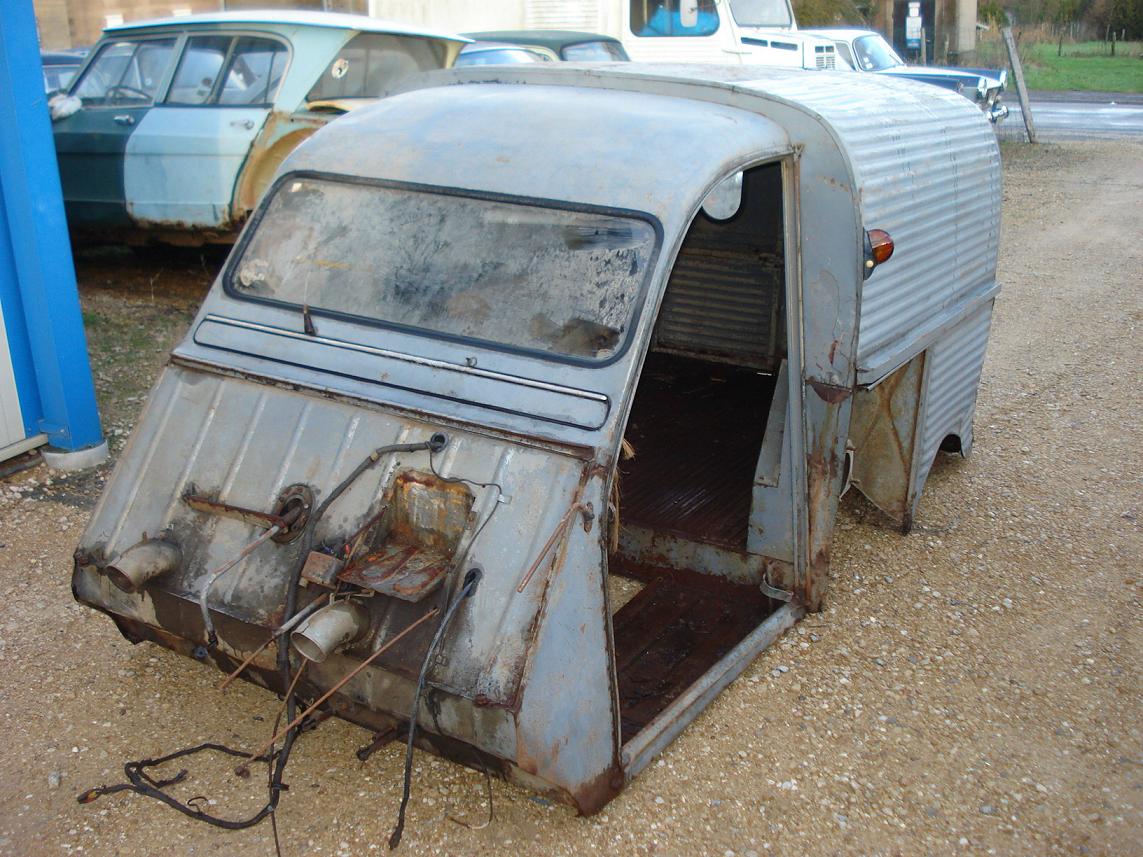

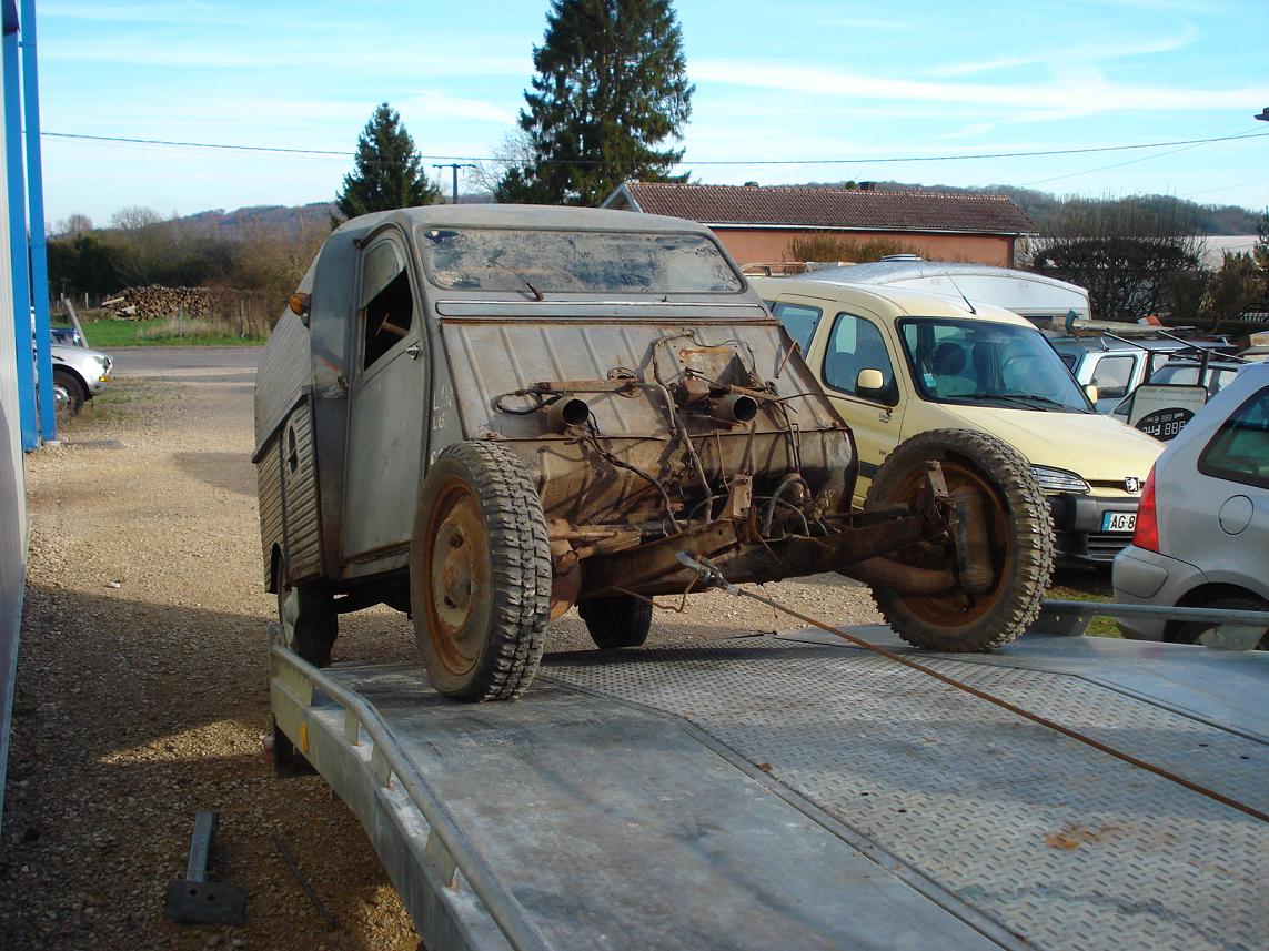

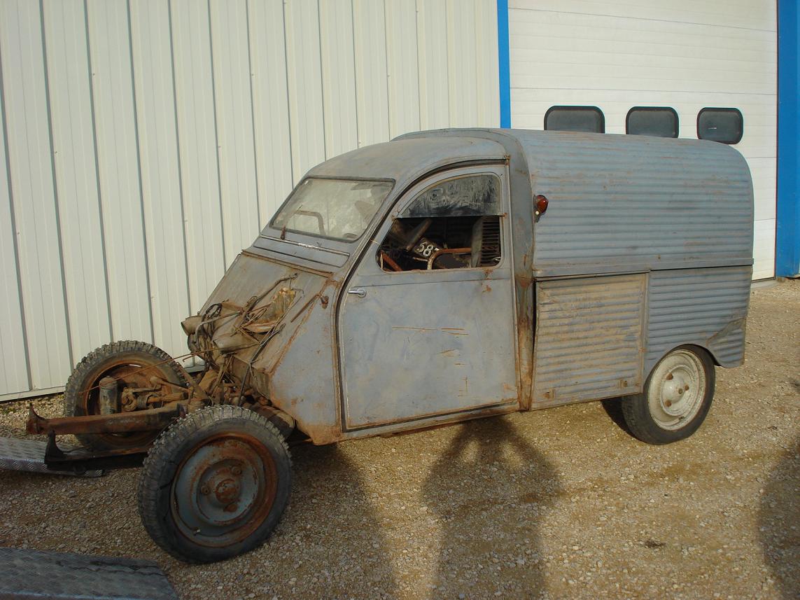

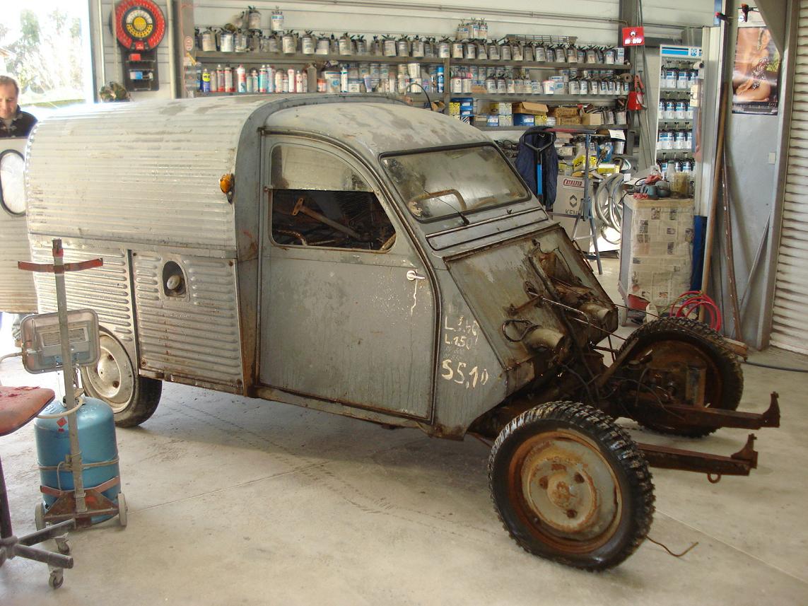

qlq photos du lien mis plus haut, entre autre le démontage :rod_coeur
cool pour détailler #B6

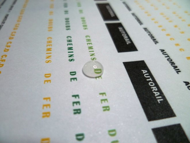

ptitrain a écrit:Pour la police Univers, on peut toujours si on est :edm: la télécharger
http://fr.allfont.net/download/univers-medium/
Pour le A4 c'est pas une obligation. Si on fait une bande d'impression d'1 cm, on (je) coupe cette bande, et on pourra remettre le restant dans l'imprimante ;) . Evidemment ne vernir que le morceau imprimé :oups2: . Arriver à environ la moitié, je bascule ma feuille d'un quart de tour et c'est reparti (à condition de prévoir le fichier en conséquence). Evidemment il y a une taille mini que je me limite à environ 10x15 (l'équivalent d'un format photo) où là il faut imprimer toute la surface :D
.... H4
Je fait comme toi en plus on est jamais à cours d'idées pour le remplissage :B3

Impression laser sur support décalque blanc ? (+ vernis, bien sûr).
