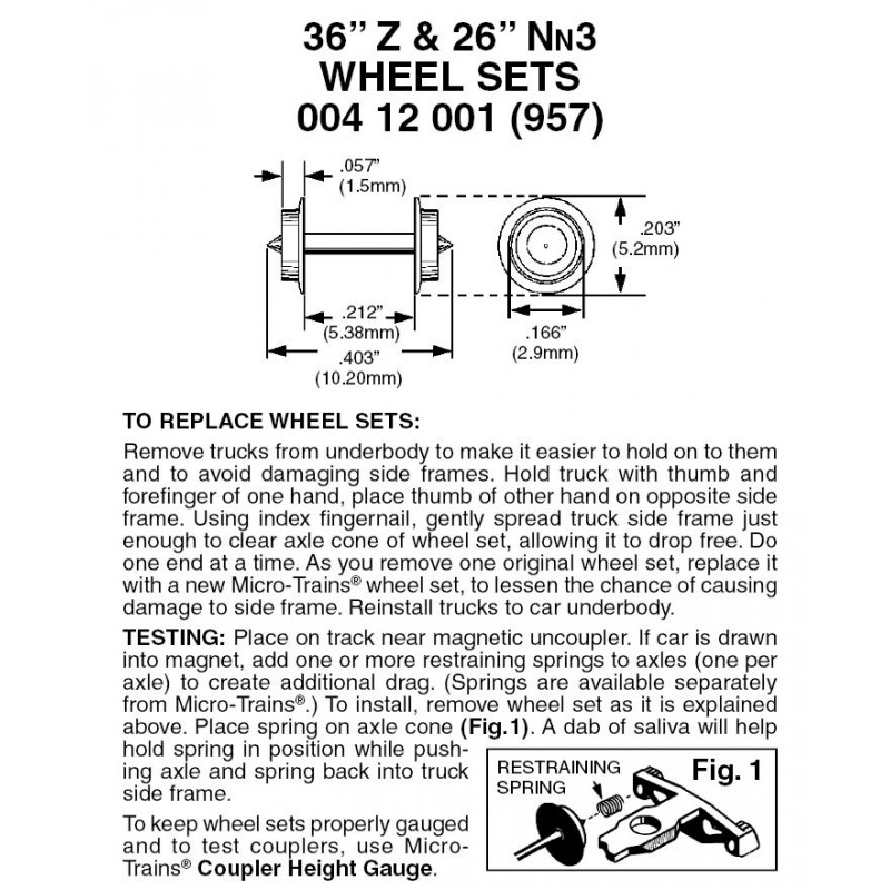

j'ai trouvé les MT ... mais mauvaise surprise, c'est pas du 4.15mm (Z) mais du 2.9mm (Nn3) :C4
font chier avec leurs mesures à la con H4
Dominique :F9

Messagepar Patrice Roussiale » 03 06 2017 à 14:47
Pas de panique, Dominique, .166" fait très exactement 4,2164 mm C7
Soit, 366mm pour du H0, cote courante pour les bennes et autres wagonnets.
Pour des véhicules plus importants, je vais commander des essieux chez DK model (1,17 Euro pièce !).

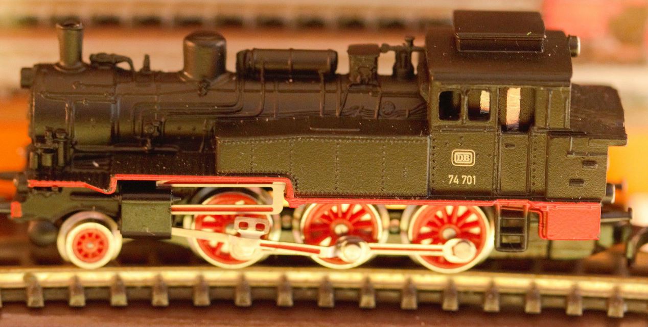

Concernant le Märklin, Ramon a une 130T qui fonctionne à merveille.
D'accord, la bielle motrice est à :C1 er.
Mais empattement et Ø de roue correspondent à la Baldwin. :mrgreen:
On en trouve vers les 60-80 Euros.

je panique pas, mais pourquoi le fabricant écrit 2.9mm pour .166" alors ???
Dominique :F9
augerd
Messages: 2290
Re: Du H0i/f pour pas cher
Messagepar Patrice Roussiale » 03 06 2017 à 16:41
Bof, j'chai pas.
36" en Z, cela fait 914mm/220 = 4,15mm
ou 36"/220 = .163 "
Et 0,163 x 25,4mm (mesure du pouce "impérial" arrondi en mm) = 4,14mm
C'est donc cohérent.
Les 2.9mm, c'est la faute à l'ordinateur, épicétout. :mrgreen:
Comme tu dis, avec leurs mesures à la :rod_siflet , ils s’emmêlent les crayons :
- Mesures impériales, avec les délicieuses fractions (1/8" pour les axes des machines en 016,5 par exemple ;) )
- Mesures en décimales de pouces (là, j'ai pas compris pourquoi "ils" ont pondu cela :D3 )
- Mesures métriques, pas du tout maitrisées.
Cordialement.

Patrice Roussiale a écrit:Concernant le Märklin, Ramon a une 130T qui fonctionne à merveille.
Cordialement.
Depuis, ils ont fait des progrès :
Et il existe encore d'autres belles choses, telles que les modèles Tenshodo en Z où les roues sont d'une très belle finesse :
