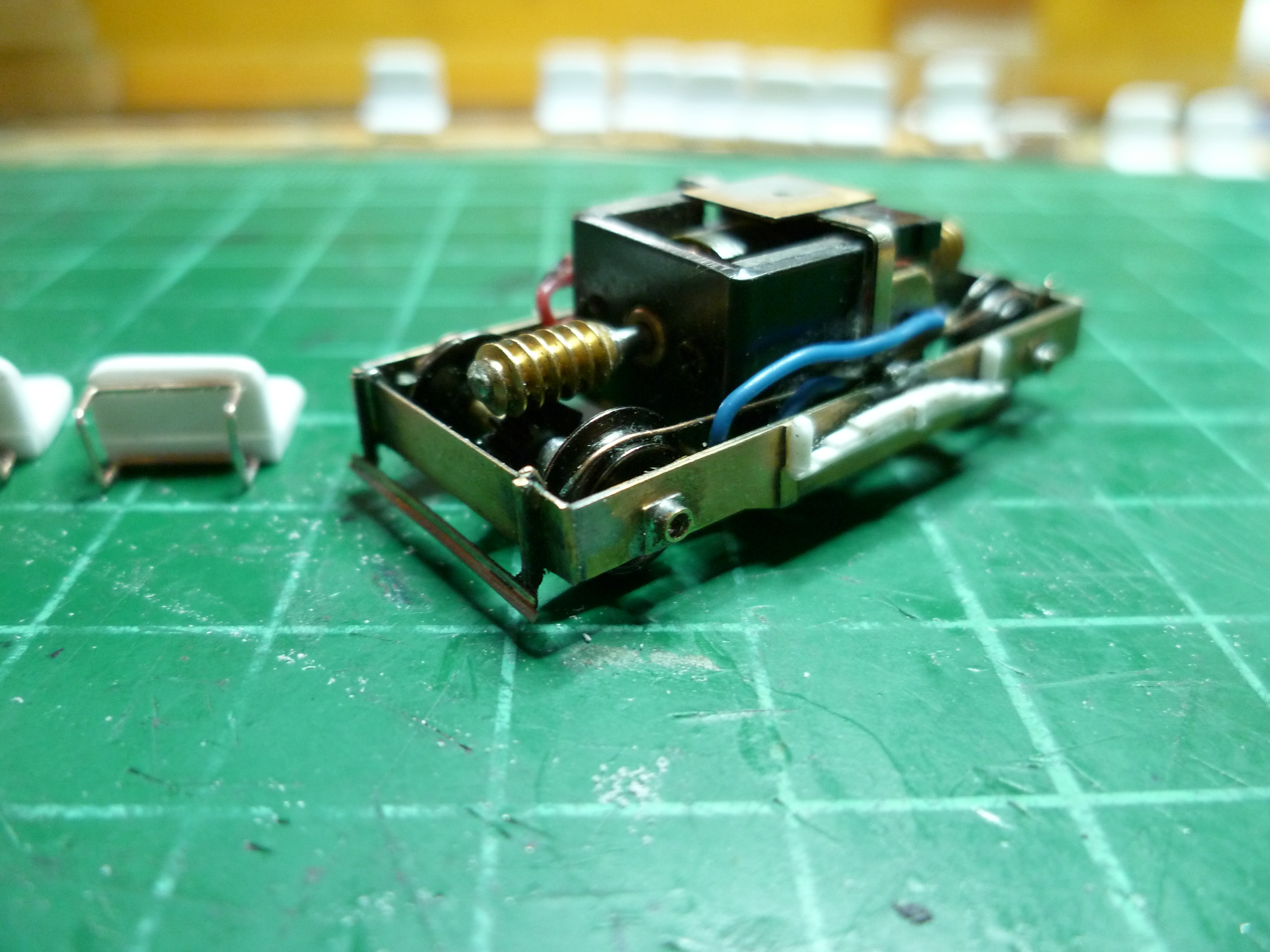

Storm a écrit:TM104 de mémoire :
Si tu vires un flanc, c'est mort... Rien d'autre ne tient l'essieu #B8 Après ça a peut-être évolué :maitre:
Il te manque la plaque de garde/lest Pascal (mon chassis a au moins cinq ou six ans ) :B3

Pas présente JP, c'est sûr #B8 :maitre: Pourtant ils doivent être de la même époque: achetés pour le Crochat de Juan #B5

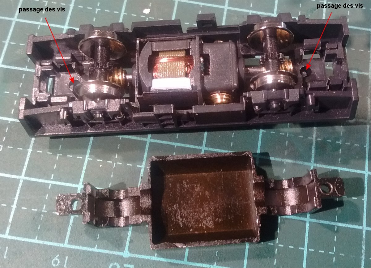

Pour le montage des deux moteurs, je prendrais le montage série sans hésiter. D'une part les tensions s’additionnent et une petite résistance supplémentaire permettra de supporter le 12V. D'autre part le fait de monter les moteurs en série permet d'avoir un équilibrage automatique de l’effort de traction sur les deux moteurs.

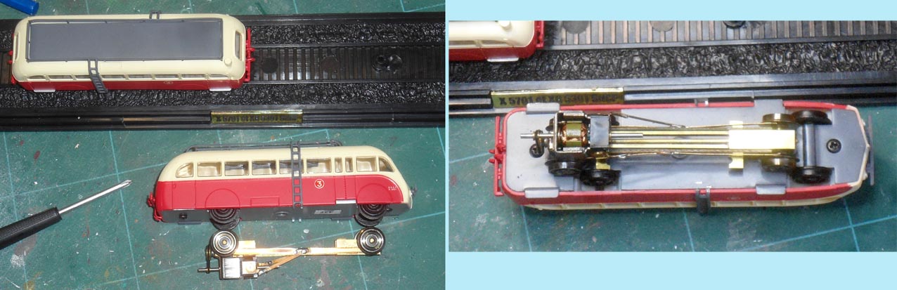

Pour le TM 104, j'en ais autopsié un hier soir pour caser ça sous la motrice des "Tramways de Bernes", et c'est pas gagné .... :rod_siflet :
- On peut effectivement ressortir les demis essieux, mais pas suffisamment pour avoir les 12 mm d'écartement :C1
- Les essieux tournent dans les boites d'essieux* et il faudrait les déplacer de 1,5 mm de chaque coté, autant dire refaire un châssis complet H4 , je ne dit pas que c'est impossible, mais ça va nous emmener loin :H2 j'ais bien une idée, mais je ne sais pas si j'en aurais le courage :F9
* Le leste ne tiens pas les essieux, car il est est dessous, et dans le sens de fonctionnement les essieux sont soumis à une poussée dirigée vers le haut. C'est donc les pointes d'axes dans les boites d'essieux qui maintiennent le jeu entre vis sans fin et pignon, et c'est vrai que c'est pas gros! D9.

Les minis-moteurs récent équipant nombre de ces petits engins, supportent très mal toute sur-intensité gare si l'un se bloque ! D9
Nous sommes très loin des couplages série // H4
Concernant le TM 104 si le sur-écartement pose problème quatre essieux en N coupés a bonne longueur et ré-enfichés règlent la difficulté.Il n'est bien entendu pas question de supprimer les boites d'essieux mais
simplement de les déplacer latéralement .Il est possible aussi d'utiliser quelques morceaux de cp et une bague conique en laiton en bout d'arbre pour refaire les boites, mais dans ce cas l'essieu étant maintenu plus rigidement
au lieu d'osciller, la tenue de voie et la prise de courant de ce châssis sera moins bonne :B3 .
Dans mon cas, puisque je travaille sur un projet ré-utilisant ce châssis, je vais encore complexifier l'affaire en sciant le support moteur en deux pour réduire l'empattement :rod_siflet C7
Bon c'est vrai on peu faire plus simple ...... :rod_mdr2

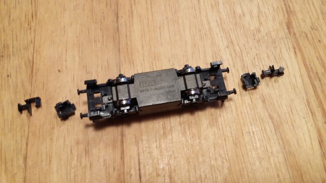

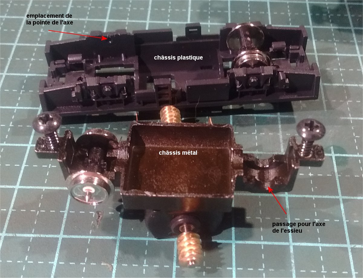

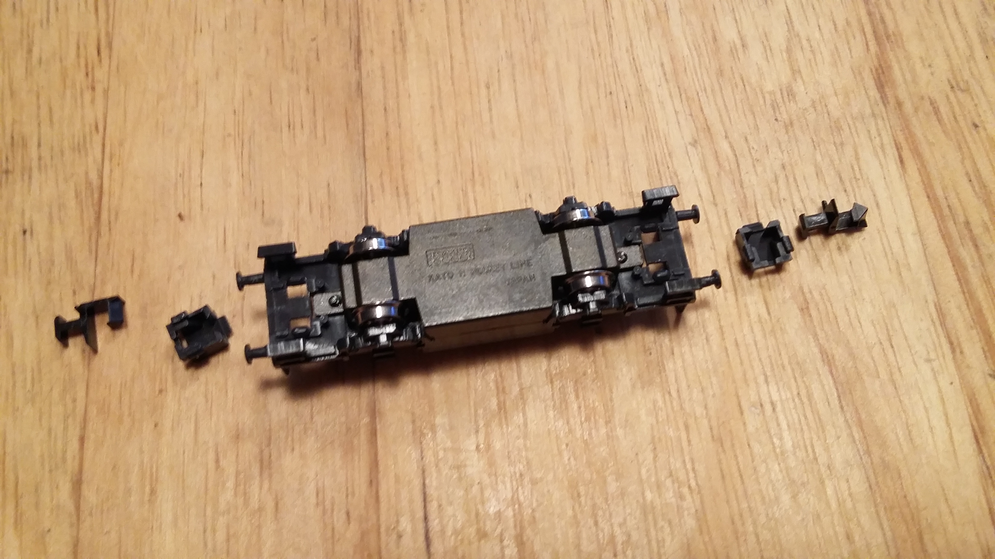

augerd a écrit:tout a fait ;)
j'ai un châssis démonté au bureau :rod_siflet
si cela intéresse qlq'un, je pourrais faire des photos demain :maitre:
Dominique :F5
en fait, c'est un Kato 11-103 qui est en vrac :rod_siflet
alors, les essieux tournent dans un emplacement dans le châssis métal ET dans ceux des pointes dans le châssis plastique :rod_mdr2
et ils tournent très bien par les pointes ou dans le châssis métal #B6
mais... ils doivent être remontés d'abord dans le châssis plastique (après le moteur bien sur) puis on peut remettre le châssis métal et visser les extrémités ... donc la, plus besoin d’être maintenu par les pointes, voir virer les flancs pour écarter a 12mm :maitre:
Dominique :F5
augerd
Messages: 2290
Re: Mini moteurs Asiatiques pour nos bricoles
Messagepar Patrick ze rabbit Deludin » 14 06 2017 à 18:37
Je me demande tout de même, à voir la dimension intérieure des carters, si les boîtes d'essieux ne maintiennent pas les essieux latéralement :F9 .
Mais bon, le pb sera surtout à mon avis d'écarter les roues à la bonne côte sans qu'elles se débinent et que le truc roule en crabe, ou façon R8 Gorde D9 ... Quoique boîtes + empochement dans le châssis : ça devrait maintenir le tout en place.
T'as pas envie de faire de la voie métrique, mon Domi ??? #B2
euhhhh non pour la VM #B8 c'est trop pres du gabarit de la VN ... pour moi #B1 :(
pour sur écarter, puisqu'il faut 1.5mm de chaque coté, pourquoi pas un genre de "rondelle" ?? avec d'un coté un téton qui rentre dans le trou de l'axe laissé libre par le retrait de la roue, et de l'autre coté un trou dans lequel rentre le téton de la roue :rod_siflet
je ferrais bien un crebart, mais je viens de rentrer et j'ai une grosse cosse pour l'instant :prrrt:
Dominique ;)

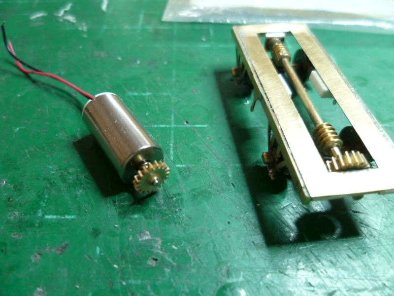

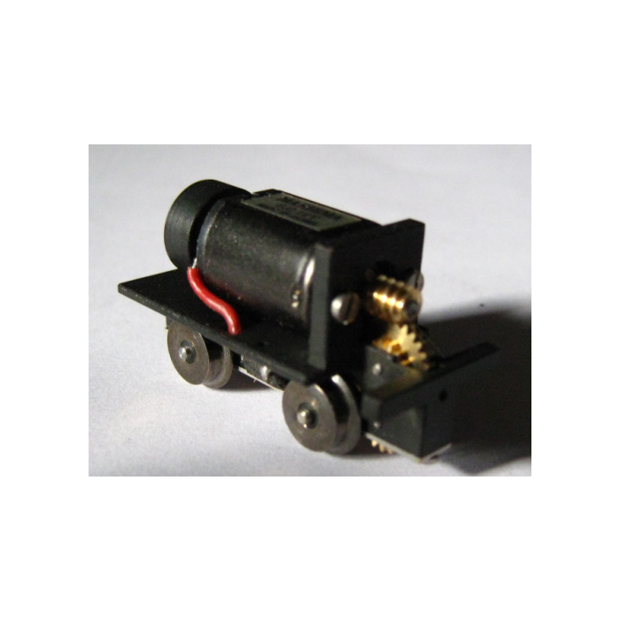

Tiens le p'tit dernier 3/4 soudures, quelques coupelles , 4 roues N , 2 ou 3 babioles et au final un châssis moteur à petit empattement C7 :B3

12 Volts Nigel, en fait 10Volts plus résistance, module 0.4 pour l’ensemble.
Les roues sont des N 6,3mm de diamètre ré-enfilées sur un axe Hom #B6
