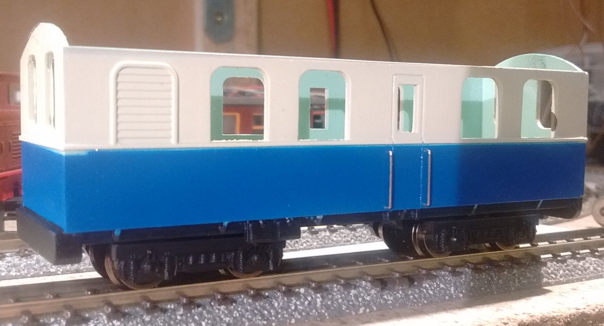

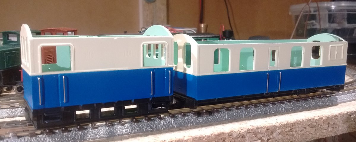

et hop l'a, grace à Gerard, une remorque sur ces 2 bogies :mrgreen:

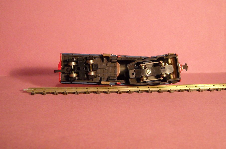

Ah, Dominique, ca y est ... Comme tu me l'avais suggéré j'ai commandé une 020 Minitrains des débuts. La loco Minitrains avec motorisation 1re génération donc est arrivée (55€ sur ebay be), testée dans les 2 sens (contrairement a la tienne elle roule parfaitement dans les deux sens) et aussitôt dépiautée . En fait la procédure a été identique a la tienne, toutefois il faut attirer l'attention des éventuels "challengers" sur 3 points importants.
- en démontant l'embiellage attention aux 2 minuscules rondelles situées entre bielles d'entraînement et bielles d'accouplement. A replacer lors du remontage entre roues et bielles d'accouplement.
- il faut éliminer la carotte de démoulage située sous la toiture de la cabine, elle peut parfois freiner la rotation du volant d'inertie
- éliminer le petit bossage de maintien a l'arrière du support bloc moteur lequel bossage vient se positionner dans l'orifice taraudé dans le bloc moteur qui lui fait face (celui où venait se visser la cheminée sur le loco 020), il ne sert plus a rien car le bloc, un peu plus large que le Jouef d'origine, est parfaitement maintenu par l'échancrure pratiquée dans les flasques du support.
Je n'ai pas digitalisé ni ajouté une prise de courant sur le bogie porteur car au vu des résultats cette option me semble superflue, ce qui n’empêche pas de la rajouter si le besoin s'en fait sentir.
Aux essais, sur un ovale équipé de voie Egger d'origine, tout passe sans problèmes a toutes les allures dans un silence agréable, une douceur de roulement digne de nos modernes engins, une souplesse que l'on ne s'attend pas a voir sur en tel engin "d'époque". Ajoutons l'inertie connue sur les engins Minitrains que tout un chacun en ces lieux a eu loisir d'apprécier.
Accessoirement, avant remontage, quelques améliorations esthétiques ont été appliquées : caisse raccourcie d'une baie et lest dans la remorque diminué au profit de celui rajouté "en queue de moteur", attelage simplifié (fil métallique replié) sur le bogie porteur, portes d’accès élargies, marchepieds d’accès renforcés par des équerres collées au dos des montants de celles-ci, 2 mécanos Roco en cabine, attelage frontal, 2 bandes de couvre-joints collées sur la toiture. Le tout a été repeint avec une peinture bien épaisse en prenant soin de ménager des différences de tons, faut donner a tout ca un aspect super crado voire négligé, témoin d'un entretien aléatoire.

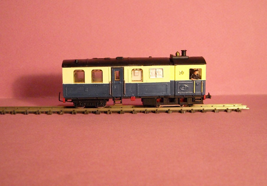

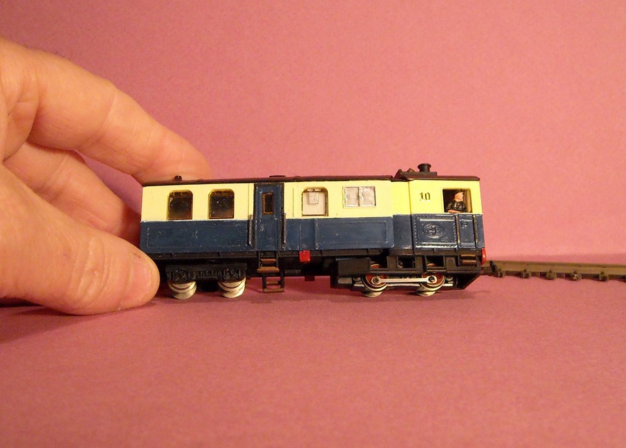

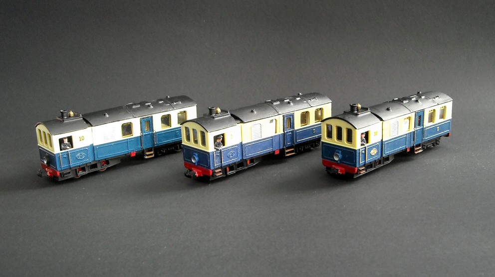

Bonsoir Dominique voici 3 clichés de l'engin bien crado comme il se doit ....
Remarque les modifs : portes élargies, compartiment WC, caisse raccourcie, supports de marchepieds renforcés (équerres au dos prenant appui sur le châssis), attelage a chaque extrémité, lest en "queue de moteur" (en noir, faisant saillie, face au bloc brun réservé a la remorque).
La surélévation de l'avant (environ de 0.25mm) n'est pas due au bogie moteur mais au porteur dont le support est usé, une rondelle en laiton a rétabli la situation depuis ce matin tout comme la hauteur du "crochet" d'attelage arrière a été recoupée de façon a atteler automatiquement.
Compte tenu du stock de pièces restantes, il doit me rester de quoi monter une rame articulée avec élément central moteur .... #B6

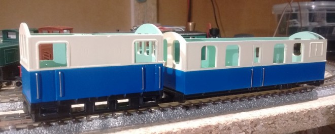

je ne t'avais pas répondu au sujet des portes, c'est tout a fait vrai qu'elles sont vraiment trop étroites #B9
cela me chagrine depuis qlq temps déjà, mais surtout, mes 2 remorques ne me conviennent pas car elles sont déséquilibrées :F9
trop longue du coté 3 "emplacements" (2 de l'autre coté) qui est justifiable quand l'ensemble est articulé avec la motrice, ça ne l'est plus en remorque indépendante: qui y'a t'il derrière la fenêtre obturée ou les ouïes de ventilation de l'autre coté: appareillage divers, wc ???
bref, j'ai la projet de reprendre les 2 remorques en les raccourcissant à 2 fenêtres de chaque coté de la porte, qui sera agrandie, genre double porte métro encastrée :maitre:
mais pas tout de suite ;)
les motrices seront aussi "diésélisées" ou "électrifiées", pas encore complétement choisi, sauf bien sur un ensemble articulé gardé en collector :mrgreen:

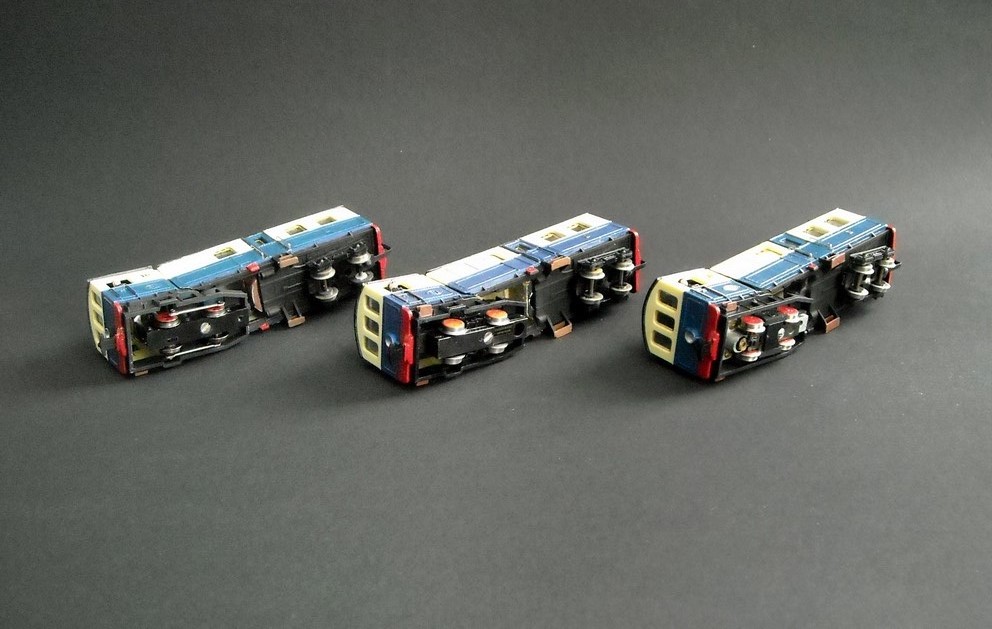

Ouaip, amputée d'une baie elle est, j'ai même failli effiler les extrémités mais ca va bien comme ca car elle encaisse mieux les courbes-contre courbes (j'ai un passage "délicat" sur mon circuit en voie Egger), de plus il fallait justifier l'emploi de la remorque par diminution de sa capacité ...
La baie opacifiée ? Les WC, car la compagnie ne recule devant aucun sacrifice pour le confort des usagers, et sait-on jamais, une épidémie de gastro ou un excès de salmonelles ... H6
Dorénavant la compagnie peut aligner 3 de ces automotrices, l'une motorisée Egger-Ch, l'autre suivant tes indications, et la troisième avec son bloc moteur d'origine qui, finalement, ne fonctionne pas si mal avec une alimentation Minitrains (a noter cependant un surécartement limite des roues jouef qui peut devenir gênant sur des passages tortueux).
