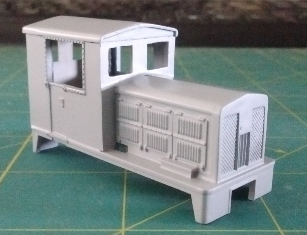

ou peut être ouvrir complètement l'ouverture des cotés vers l’arrière, autant a droite qu'a gauche de la porte, on pourrait appeler ça une "macronisation" ..........
Dominique, très en forme ce matin :mdr2: :rod_mdr2 :( :mrgreen:
augerd
Messages: 2290
Re: chassis locotracteur Roco: quelle caisse à monter dessus
Messagepar Patrick ze rabbit Deludin » 06 10 2017 à 11:02
Moi je crains que ça f♫♪te le b♫rdel dans la structure de la cabine...

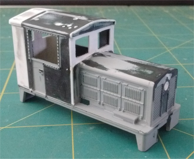

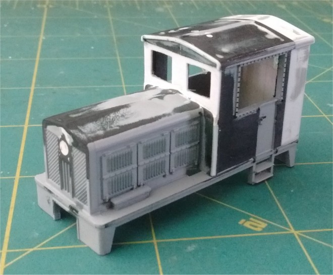

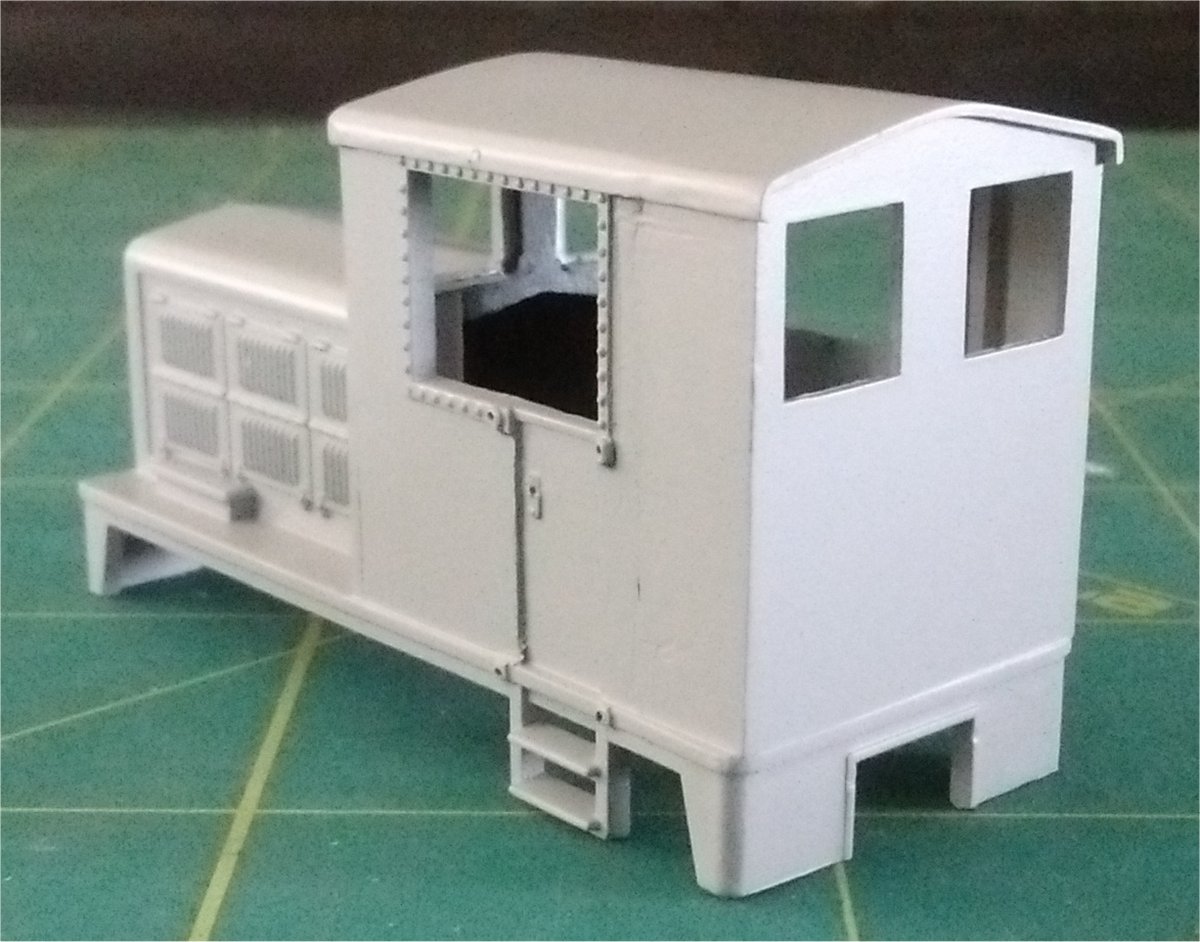

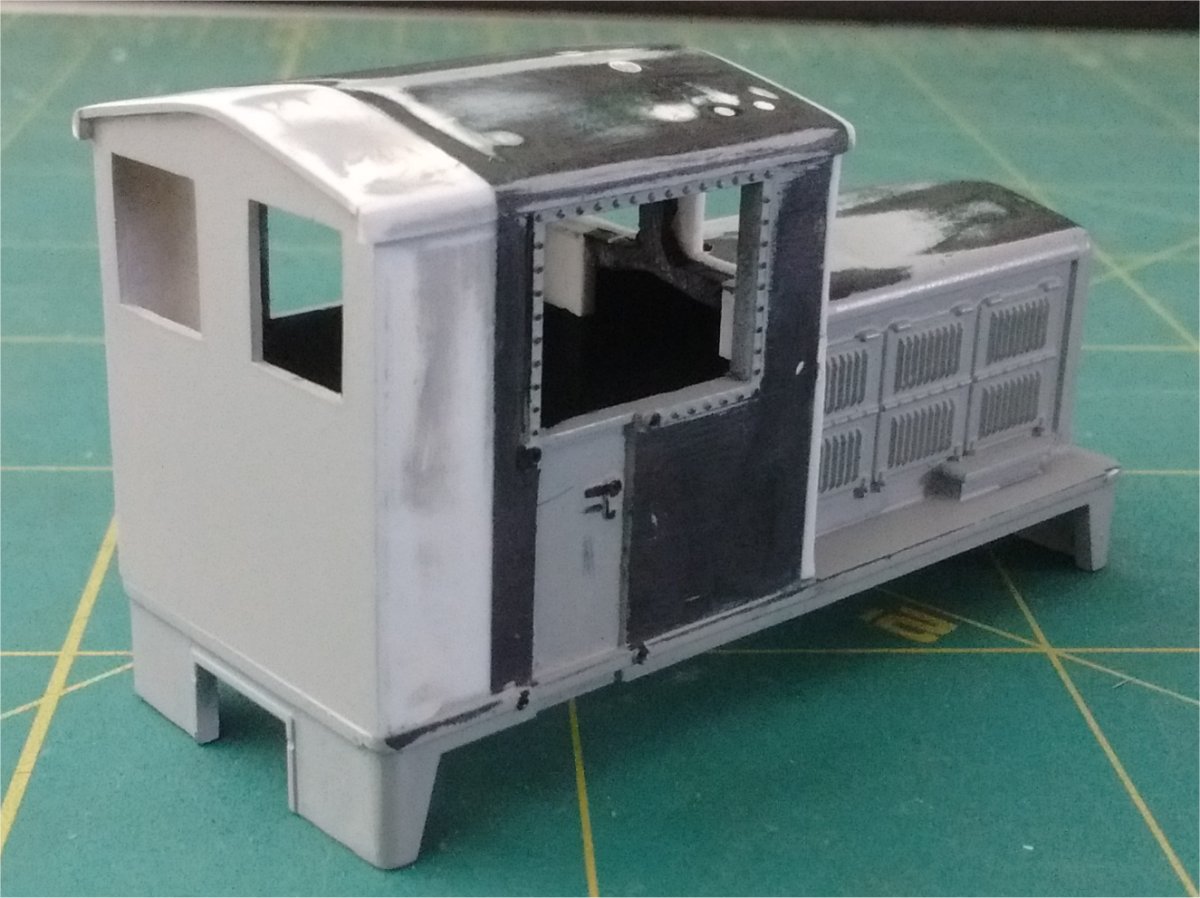

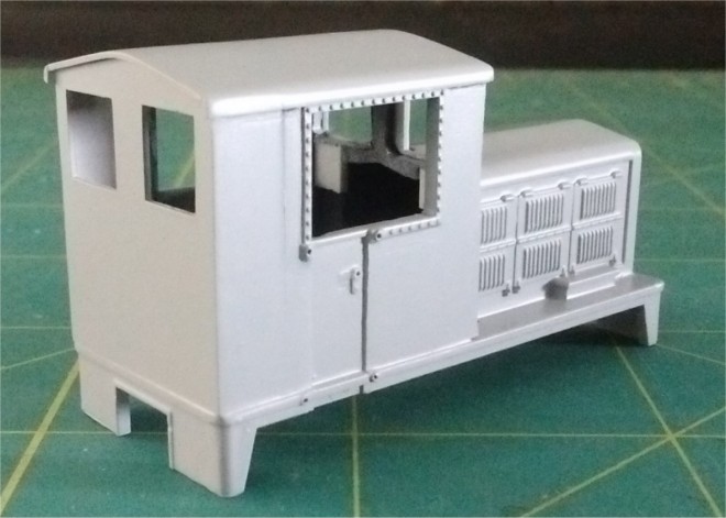

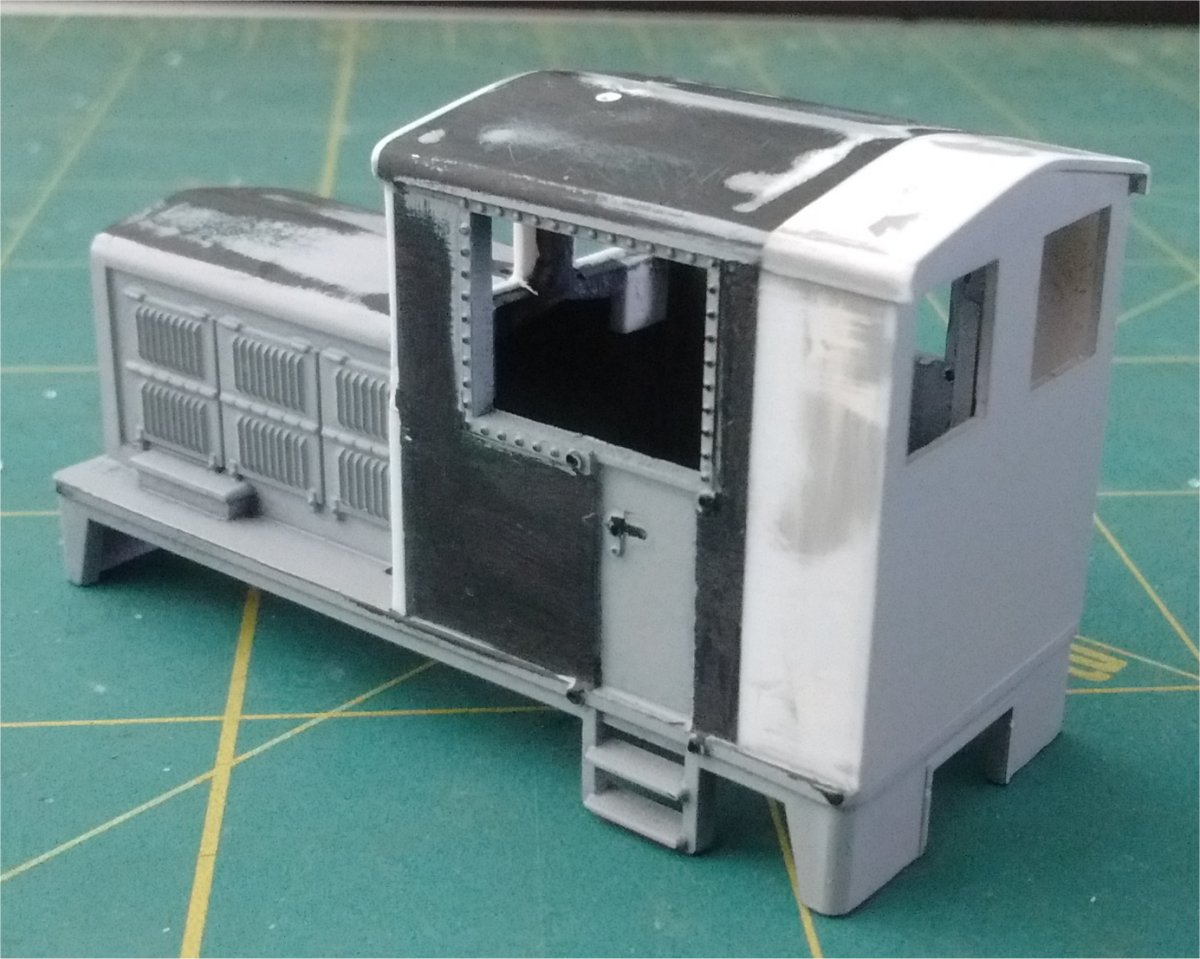

Messagepar augerd » 06 10 2017 à 15:59
re,

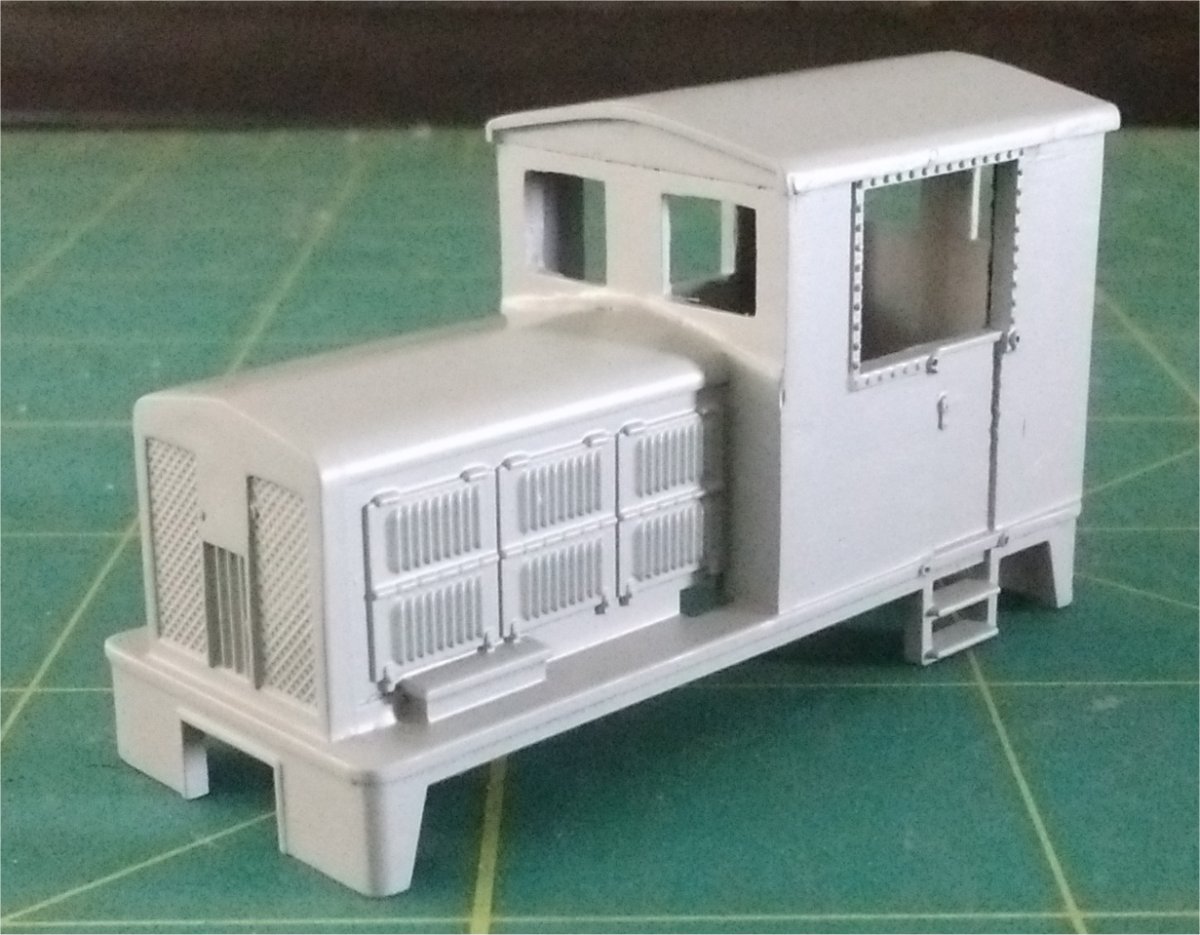

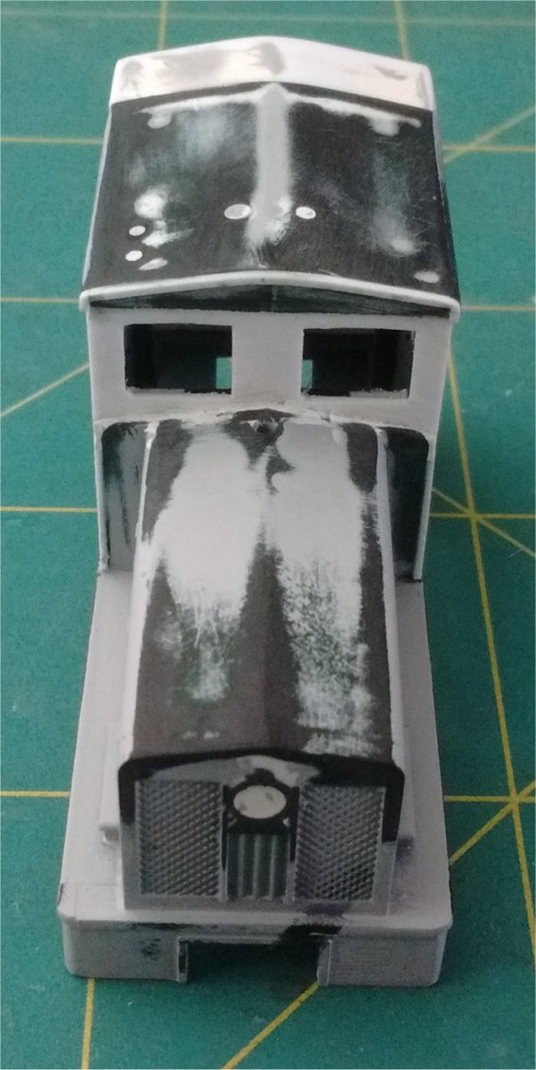

après ponçage divers, voila l'état de la caisse avant apprêt ...
... et après apprêt #B6
hé bah, cela me va très bien comme ça, donc je vais arrêter l'a, et pas percer d'autres ouvertures :boss:
Dominique :ipb-251

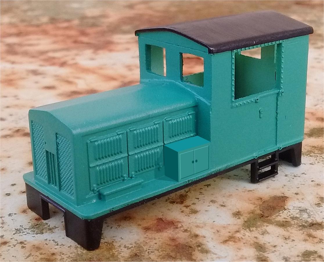

Messagepar augerd » 06 10 2017 à 20:16
- mains montoirs en fil maillechort de 0.3 et poignée de porte
- phares AV et AR sur le toit
- pot d’échappement (partant du même trou) avec silencieux entre les fenêtres et qui fini sur le toit
- sur grille avant
- vitrages fenêtres (avec ou sans encadrements, that's the question...)
- marchepied sous le portes
- "camouflage" des ergots du châssis ...
alors, y'a aussi peinture avant ou apres, that's the second question :rod_mdr2
et tout ça fini, patine, craspouille et usure générale, vélo, casse croute et gros rouge, etc.
Dominique :F5

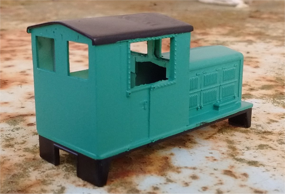

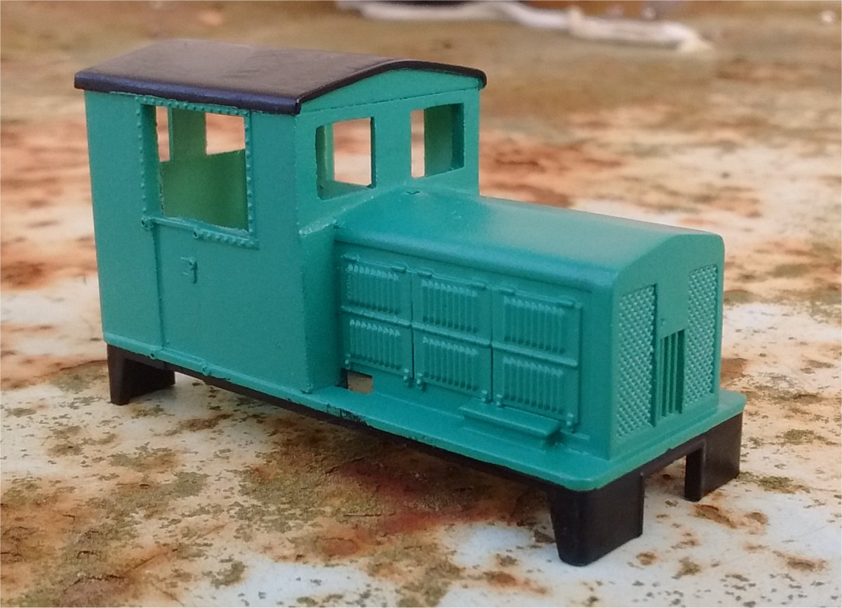

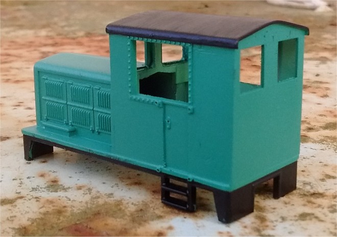

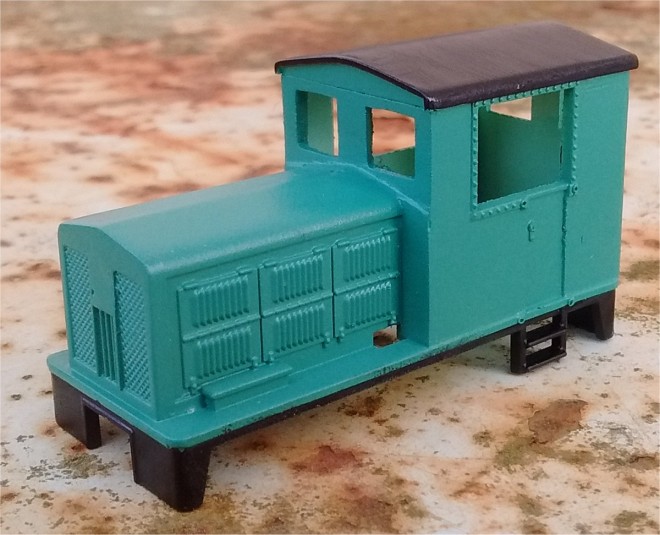

Messagepar augerd » 07 10 2017 à 17:33
journée aéro ;)
- intérieur vert d'eau Railcolor P154
- extérieur vert bleuté clair Railcolor P150
- noir Humbrol 85 satiné pas encore sec d'ailleurs, et pas définitif non plus...
vert extérieur assez clair car j'en ai un peu marre des teintes sombres :H2
pour l’intérieur, même combat, et étant donné que j'aime beaucoup ce vert d'eau, la motrice et remorque de l'autorail y est passé aussi :mrgreen:
Dominique :F5

Messagepar Patrick ze rabbit Deludin » 07 10 2017 à 21:42
Le problème de cacher les ergots par un coffre, par exemple, c'est qu'après tu peux plus démonter.
À moins de mettre des vis par en-dessous (et pis têt' c'est faisable, j'ai pas mon engin, il est à l'expo dans l'île).
Et alors... :
Vi, je sais, c'est bêta maintenant que c'est peint #B2 ...
Ou alors :
:mdr2: :rod_mdr2

Messagepar augerd » 08 10 2017 à 15:59
j'adore tes modifs :rod_coeur
les ergots maintiennent juste comme il faut la caisse, tu tire un peu, et zou, c'est démonté ;)
en re regardant les photos, je trouve que le vert jade intérieur ne ressort pas trop par rapport au vert extérieur, donc d'ici a ce que je repeigne en gris l'intérieur... :rod_siflet
de plus, cela ferrait bien ressortir le vert bleuté !
ayant un autre locotracteur avec un châssis modifié (prise de courant sur les 3 essieux) et digitalisé, je vais surement le réutiliser par échange "standard" :mrgreen:
restera a trouver ou fabriquer les feux du toit :C6
Dominique :F5
