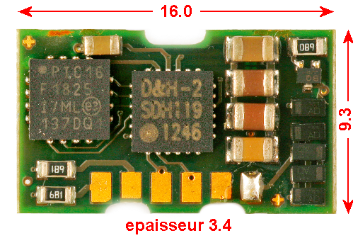

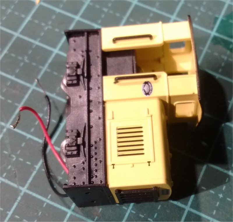

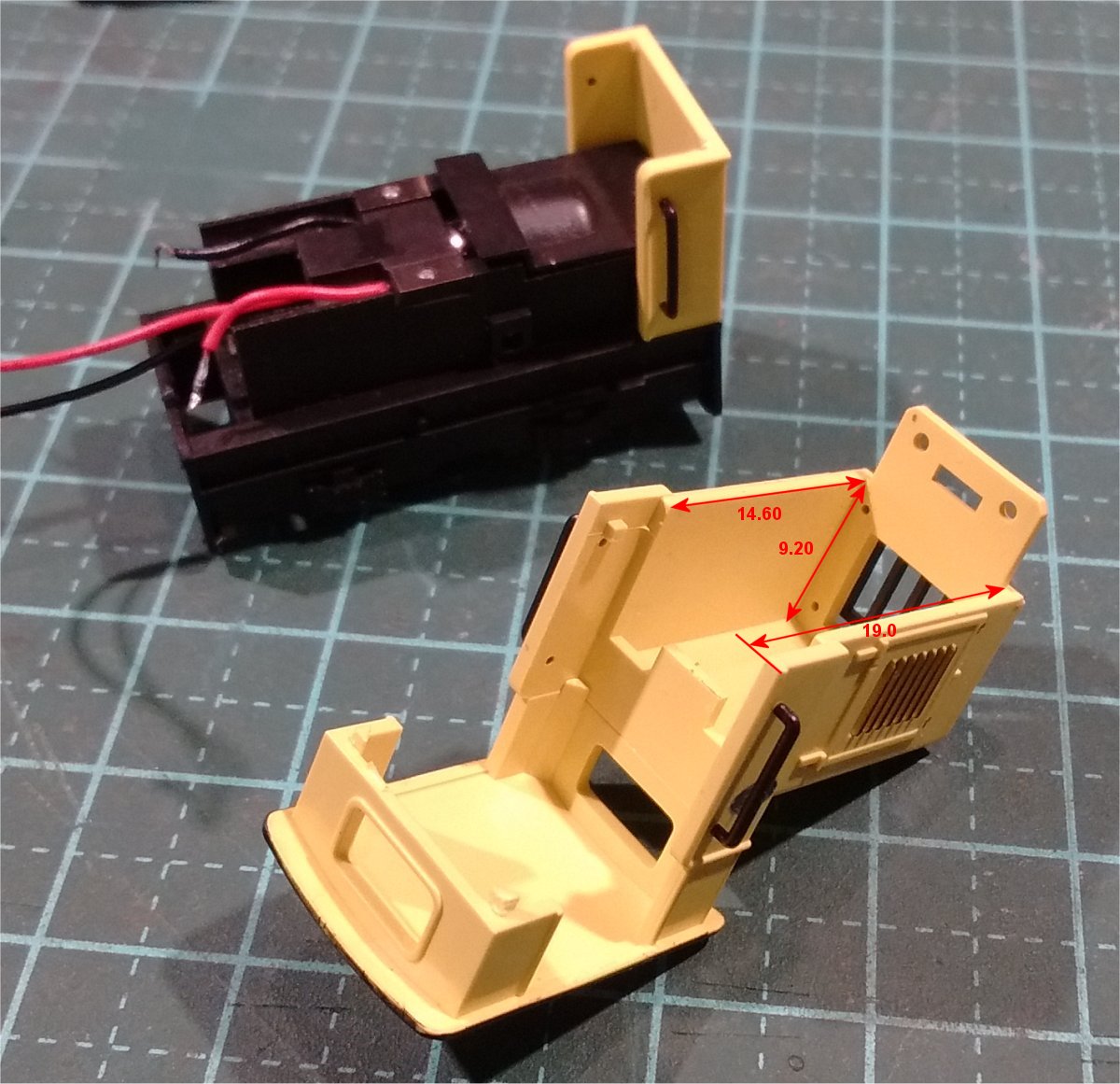

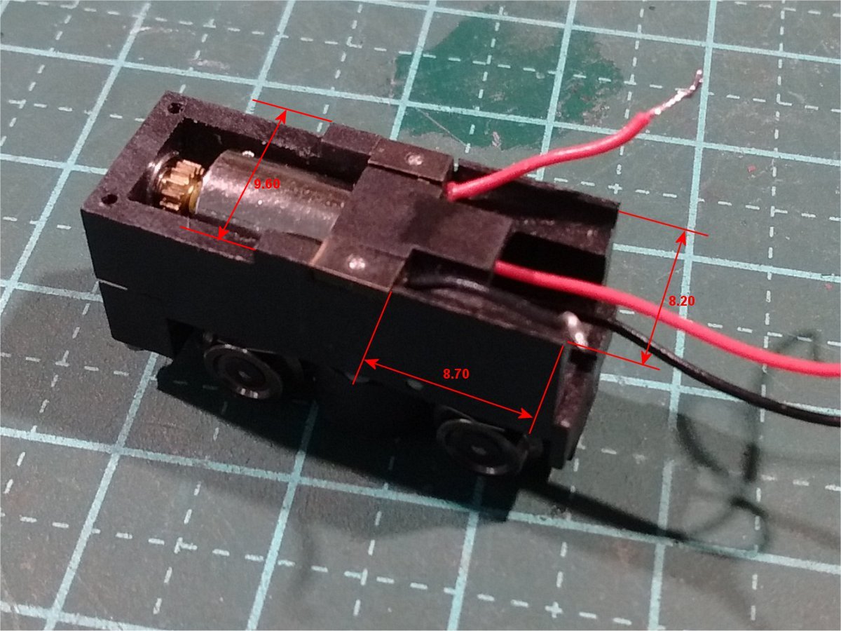

quelles infos sur la place dans le Gmeinder...
le chassis seul...
chassis et caisse...
et rappel de la taille du DH06A...
DH06A 01.png (270.01 Kio) Vu 6956 fois
ça va rentrer au chausse-pied :F9
Dominique :F5

Messagepar augerd » 08 12 2016 à 11:24
tient, j'ai retrouvé ça, histoire de bien se remettre en tête les volumes ....
et je trouvais que le Minitrains était un peu ch**** à digitaliser :rod_mdr2
Dominique :(

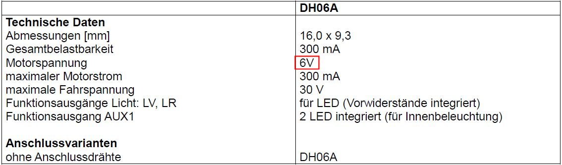

par contre, ce que j'ai expliqué plus haut dans le fil, et que j'ai l'impression que personne n'a lu, c'est que ce DH06A est très spécial: c'est un décodeur conçu pour le Kof Minitrix qui a un moteur 6v :E1
extrait de la notice ...
et la traduction vite faite avec "Glouglou traduction" de la même notice:
"Le décodeur de véhicule pour moteurs miniatures DH06A est fourni en remplacement direct du décodeur installé en usine de la piste N Köf faite par Minitrix. Grâce à l'utilisation de la technologie de pointe régulateur de commutation nécessaire pour que la tension particulière de fonctionnement du moteur de 6 volts est pratiquement aucune perte produite par le décodeur lui-même. Grâce à l'utilisation de notre méthode Super-Soft-entraînement pour commander le moteur et le contrôle correspondent maintenant les caractéristiques de conduite de ceux d'autres décodeurs."
d’où mon test a venir ;)

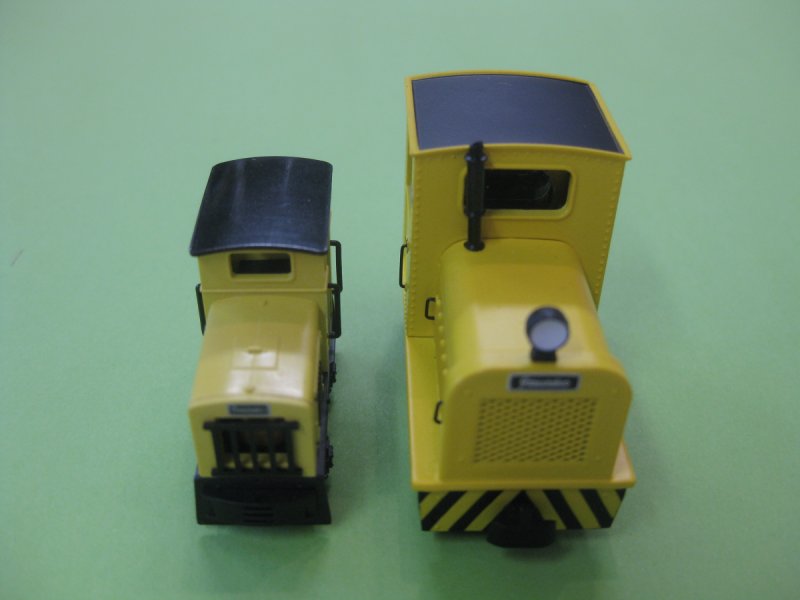

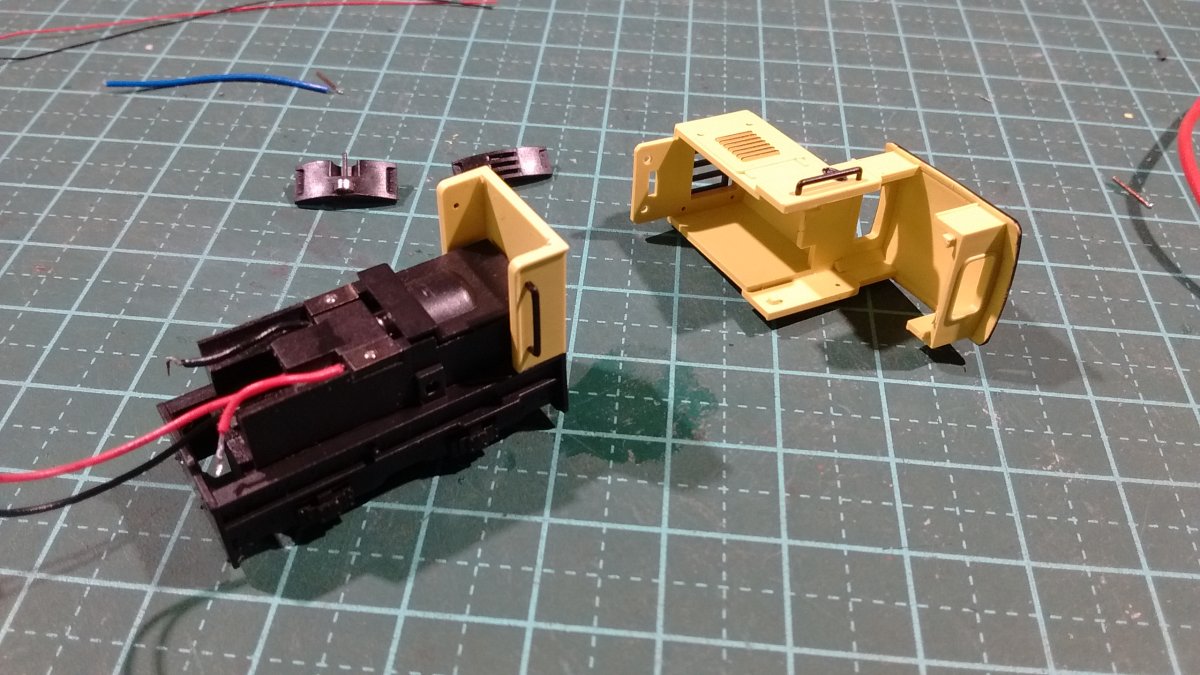

Messagepar augerd » 12 12 2016 à 18:13

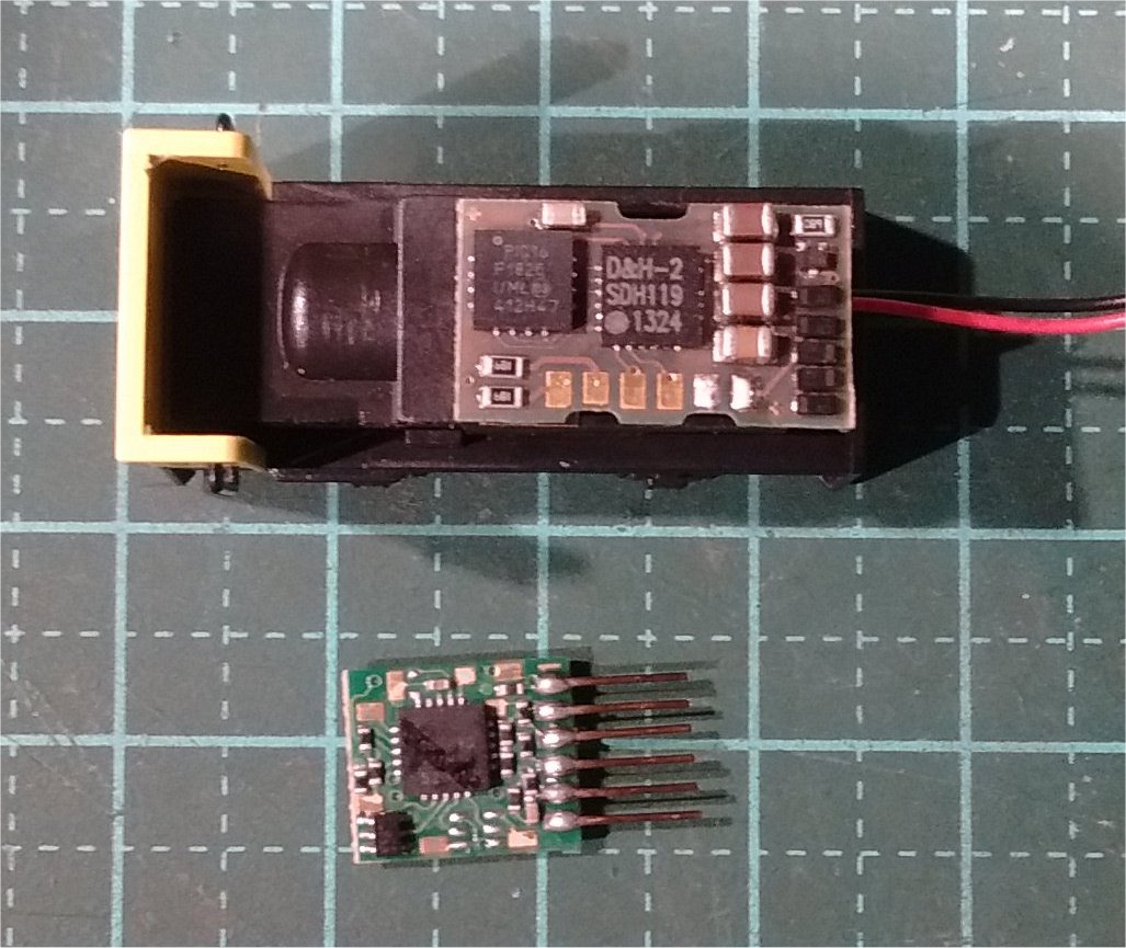

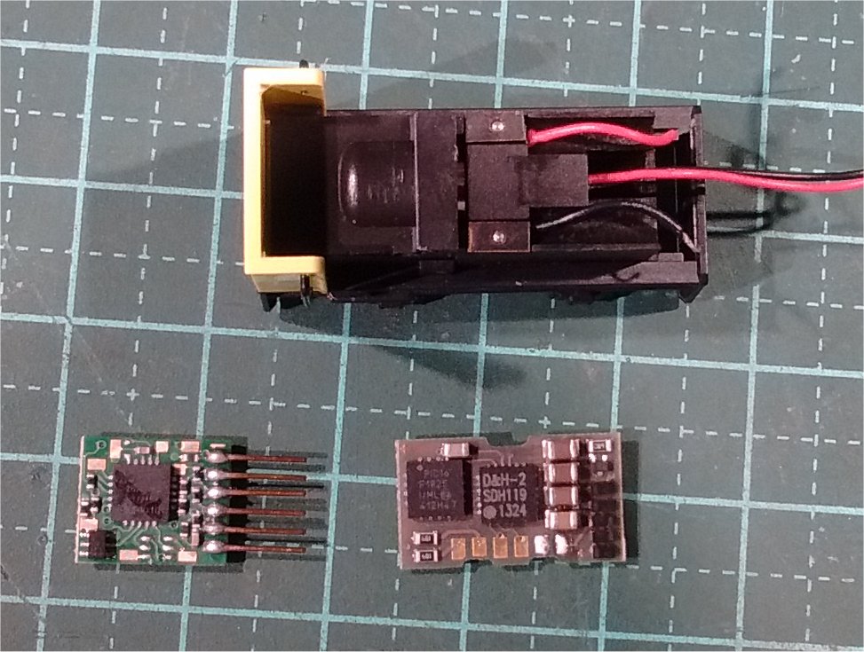

de retour de Meursault, ou j'ai joué tout le week-end avec le Minitrains que Rodolphe avait sur son stand, j'ai trouvé le décodeur DH06A #B6
vite fait, 2 photos de la bestiole avec un DZ125IN à gauche...
et le DH06A sur le châssis ... pas beaucoup de rab en place :rod_siflet
je verrais ça dans la semaine ;)
Dominique :F5

pas pu résister :prrrt: ça parait pas mais le décodeur est dans la caisse #B6
y'a plus qu'a souder :mrgreen:
