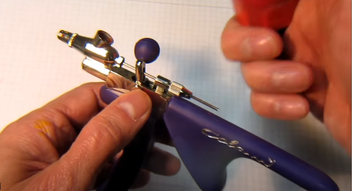

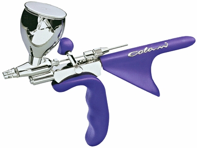

Messagepar Beyer-Garrat » 20 10 2022 à 08:42
Lors du visionnage d'une vidéo j'ai vu une curiosité ! Pour mon info personnelle qui connait cet engin ? Merci :maitre:
ps j'ai essayé de reconstitué le nom d'après la photo pas trouvé pour le moment .
Et non ce n'est pas un fusil Lebel court :rod_mdr2
Messages: 24352
Re: L'aérographe un ennemi qui vous veut du bien !
Messagepar Storm » 20 10 2022 à 10:40
Harder & Steenbeck COLANI :maitre:
Messages: 23976
Messagepar Beyer-Garrat » 20 10 2022 à 11:12
ok merci m'ssieur #B6
Je comprends mieux c'est un design de Luigi Colani
Messages: 24352
