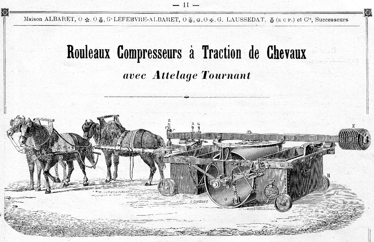

Je viens de me rappeler que j'avais 2 catalogues Albaret datés de 1900, en voici un extrait montrant un rouleau à traction par chevaux dans l'esprit de celui récupéré à Montmarault (en 2 parties pour plus de détails) :

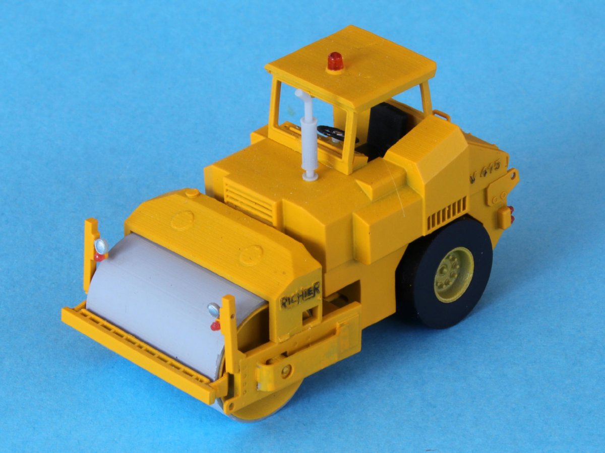

Domi, si tu prenais contact avec Denis Magot / SMD Productions (http://www.smd-productions.fr/) ?
Il a sorti un RICHIER récemment, mais c'est un "mixte" pneus/cylindres (ch'sais pas comment ça s'appelle) moderne, des années '70.
Il serait peut-être intéressé, et de tout façon la "sortie" sera incomparablement meilleure que chez... l'autre #B2 ...

Patrick ze rabbit Deludin a écrit:Domi, si tu prenais contact avec Denis Magot / SMD Productions (http://www.smd-productions.fr/) ?
Il a sorti un RICHIER récemment, mais c'est un "mixte" pneus/cylindres (ch'sais comment ça s'appelle) moderne, des années '70.
Enfin moi, ce que j'en dis :rod_siflet ...
mais on ne me dis rien :C3
superbe son CV 415 E2
tip top le rouleau que j'ai vu dans les années 80', et il a même reproduit la cabane qui va bien avec l'époque, la Faure ...
Dominique :mrgreen:

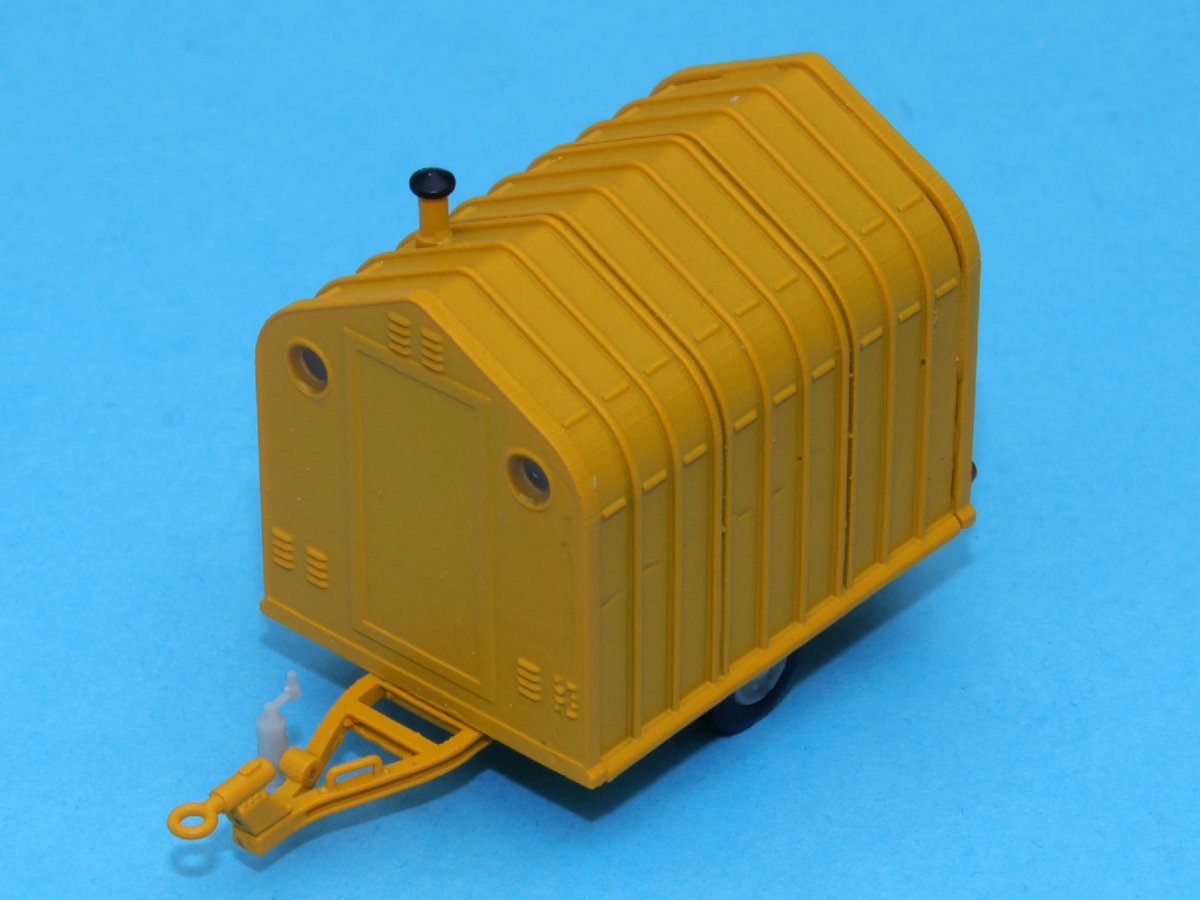

Messagepar Patrick ze rabbit Deludin » 19 10 2020 à 23:16
...et hop !

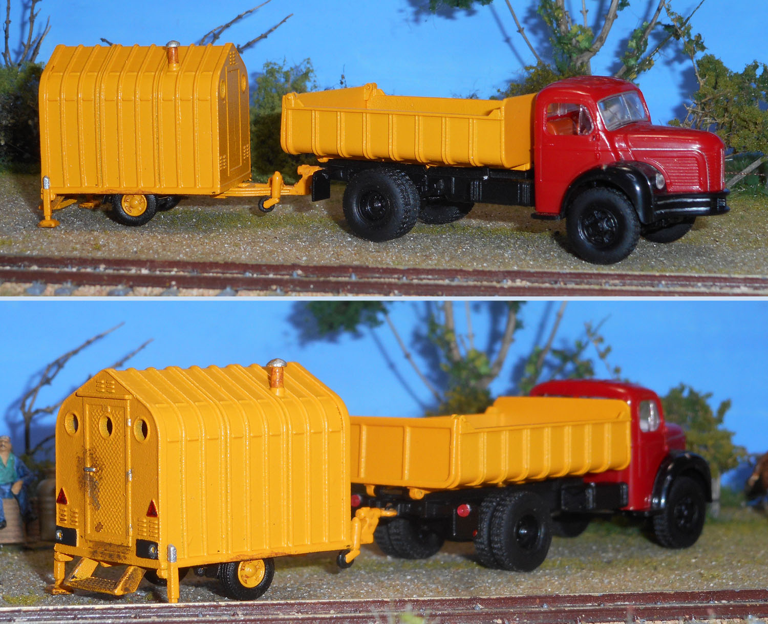

Le Berliet vient de chez Brekina, il attend ses immatriculations, ses rétros et son nouveau filtre à air SMD, vu que c'est un engin de chantier à filtration améliorée (mais pas "renforcée", parce que c'est encore autre chose). Peut-être une peinture, mais le rouge lui va très bien.
Rallonge de châssis, benne et feux arrière SMD.
La roulotte est celle de SMD, le modèle ancien (l'autre plus carrée date des années '80 et se commercialise toujours sous les marques Bodard, CNSE, etc.). Il lui manque immat et raison sociale, les feux arrière sur les emplacements peints en argent (feux Vignal SMD, j'ai de la réserve), et les goupilles de "réglage" des béquilles arrière. Si si, je les ferai D9 .
Et pis j'ai cassé la manivelle de la roue jockey, très fragile.
Bref, tout ça c'est pas fini et pas le temps actuellement.
Une variante était le modèle Fillod Tractabri, marque aujourd'hui complétement oubliée.
Elles étaient plus étroites car les roues étaient extérieures, en restant au gabarit de 2,50 m, donc sans doute un peu en dessous de cette dimension (2,45 en général) :
FILLOD Tractabri.jpg (21.25 Kio) Vu 4751 fois
Les béquilles étaient à compas, comme sur les caravanes, si je me souviens bien :F9 .
Rien trouvé d'autre chez Nénette, mis à part ce "timbre-poste" :oups2: .

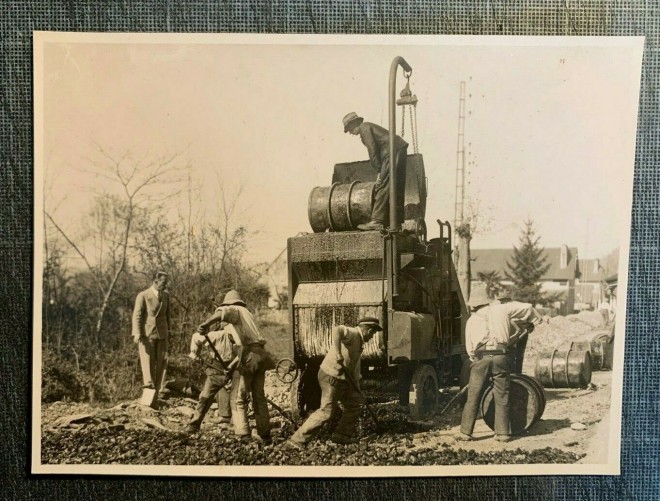

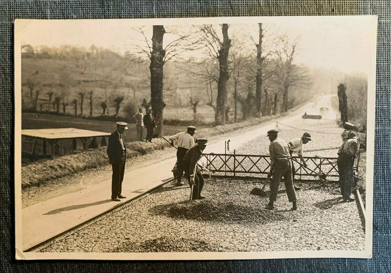

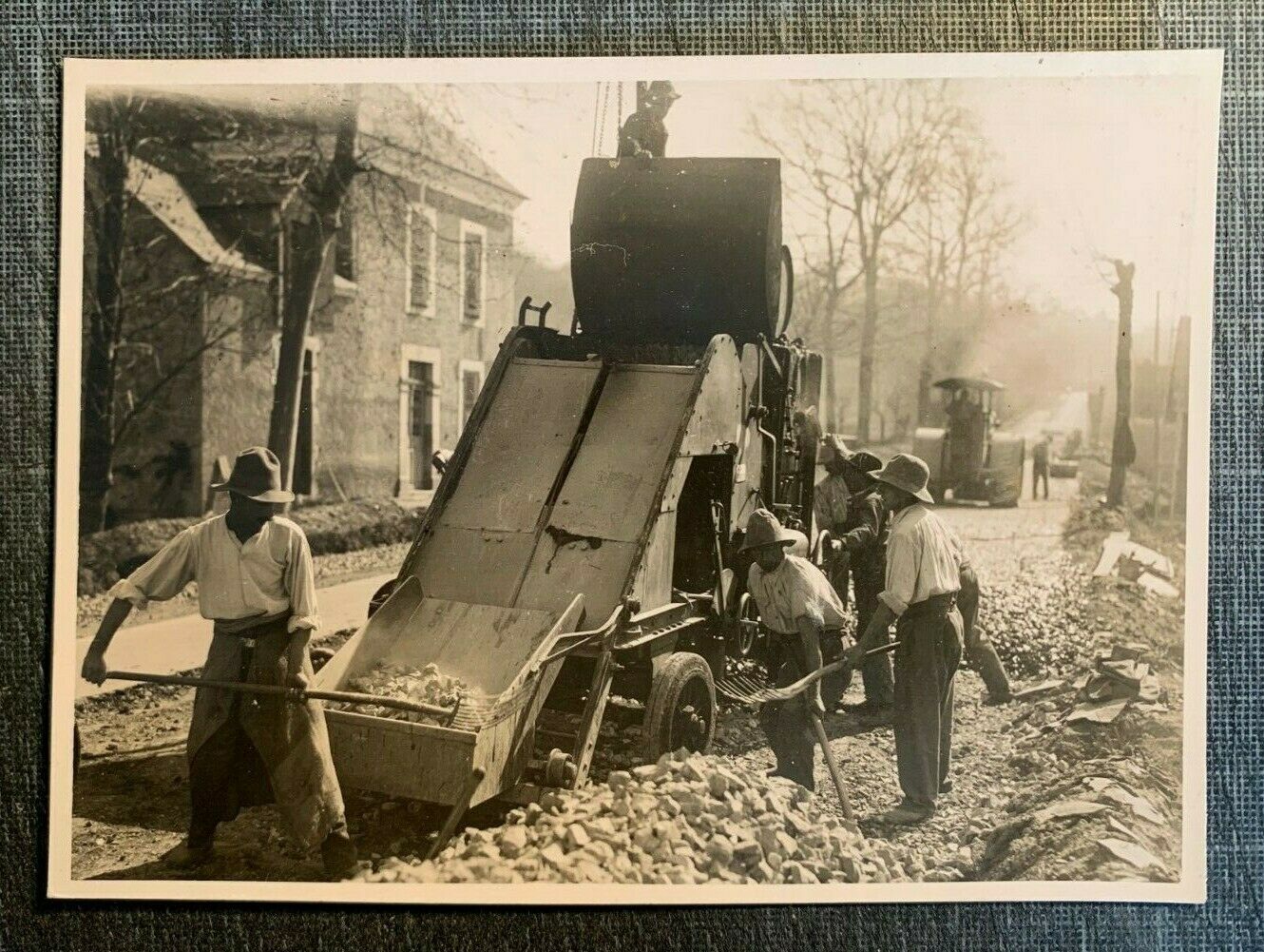

Messagepar augerd » 20 10 2020 à 16:54
joli ton ensemble ça a vraiment de la gueule sur un chantier E2 E2

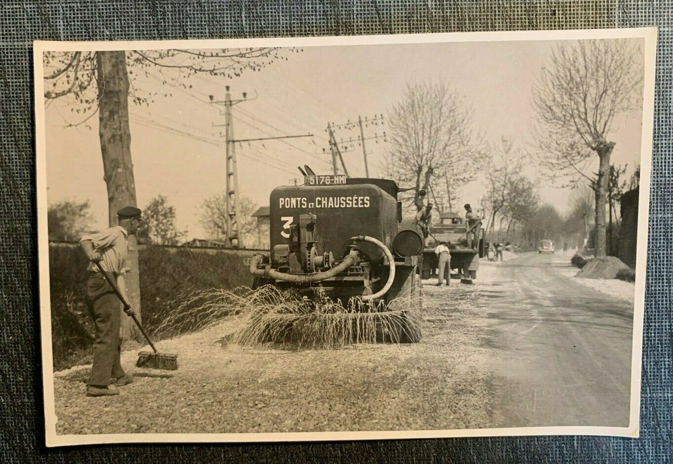

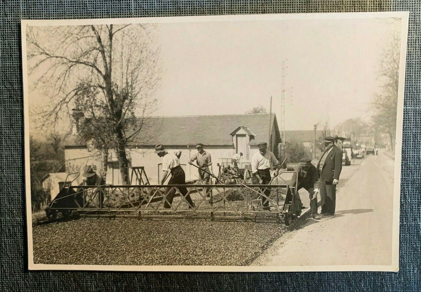

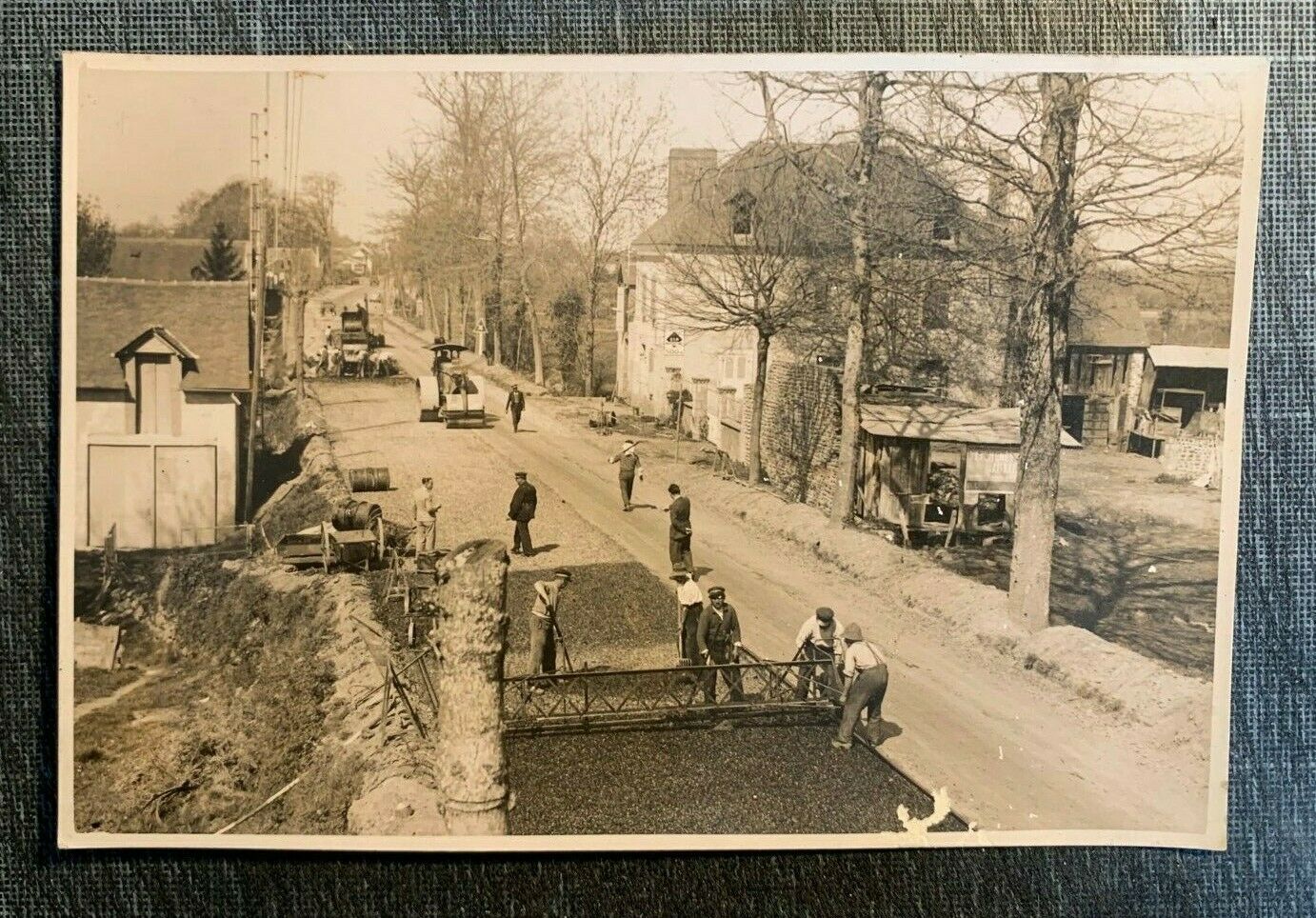

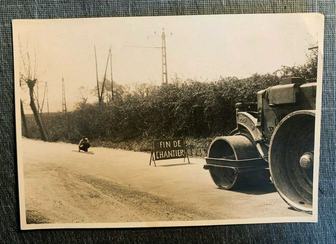

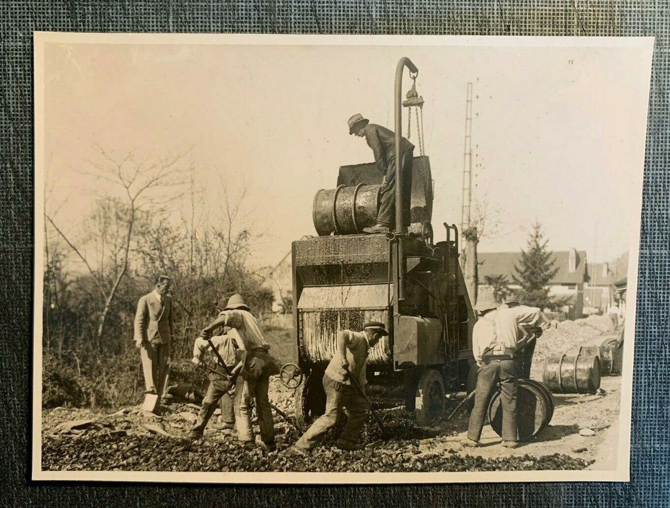

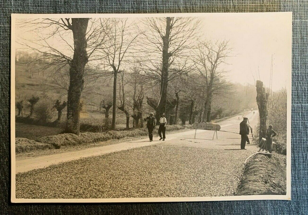

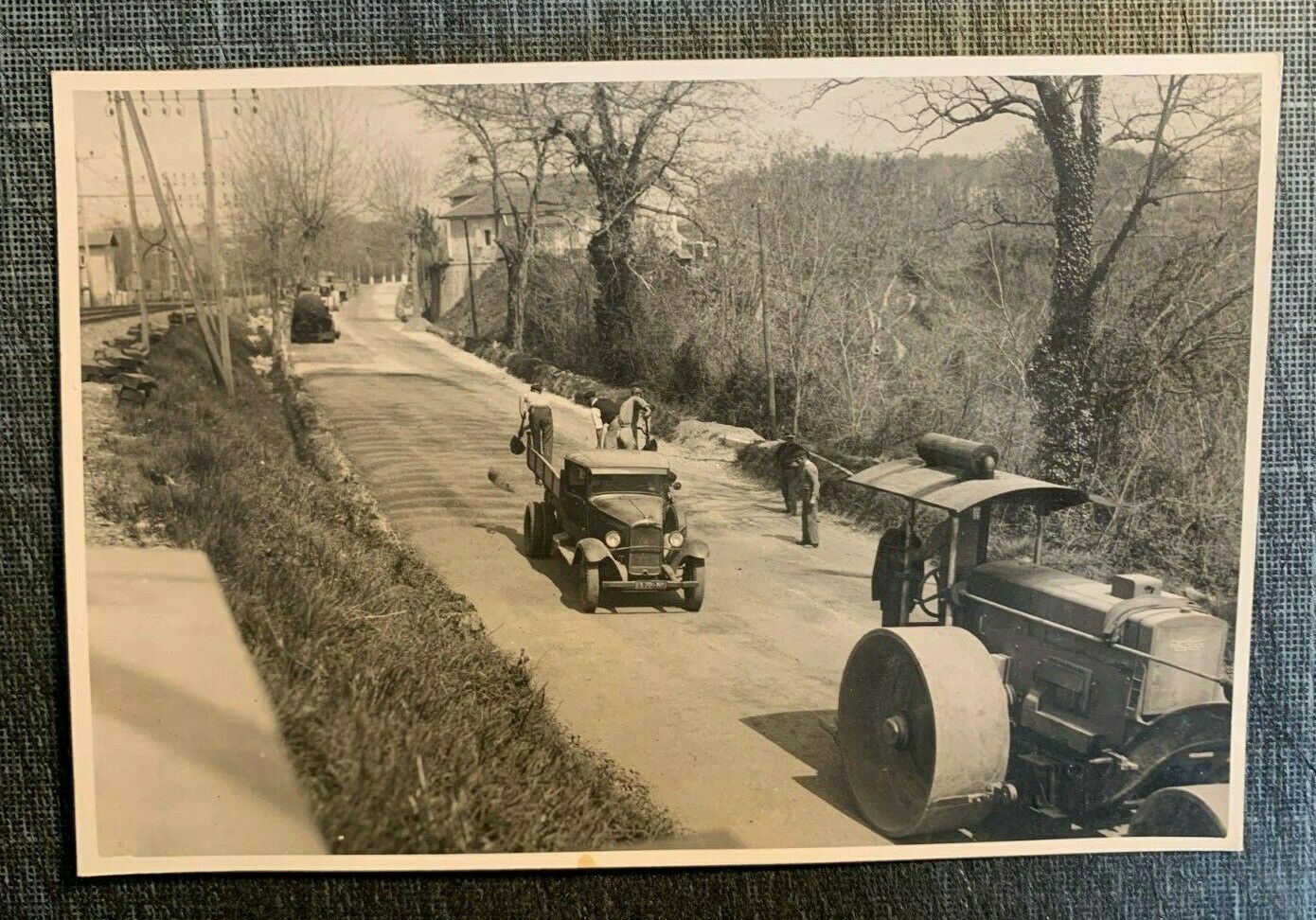

en parlant chantier, trouvé qlq photos de 1964 vers Pau sur nénette ...
augerd
Messages: 2290
Re: Grues de manutention et autres engins de TP
Messagepar augerd » 20 10 2020 à 16:58
... suite et fin
sympathique chantier non ? enfin, vue d'aujourd'hui, car mon grand-père à fait ça toute sa vie derrière la goudronneuse autour de Périgueux, et il est décédé 3 ans après sa retraite #B7
Dominique :maitre:
augerd
Messages: 2290
Messagepar récup'61 » 20 10 2020 à 20:02
Ces photos donnent une bonne impression sur ce type de chantier !
La goudronneuse ou point à temps. Il fallait avoir des poumons solides, car à l'époque on utilisait de goudrons de houille provenant des usines produisants du gaz de ville.
Ils contenaient, tout comme le "carbolinéum" dont on imprégnait les traverses en chênes, des huiles
d'anthracène, des solvants très volatiles dangereux pour la santé!
De surcroît on chauffait ces produits sur le chantier lui-même (comme sur les photos), donc les voies respiratoires des employés étaient fortement attaqués ! ! !
Les rouleau est un RICHIER,
