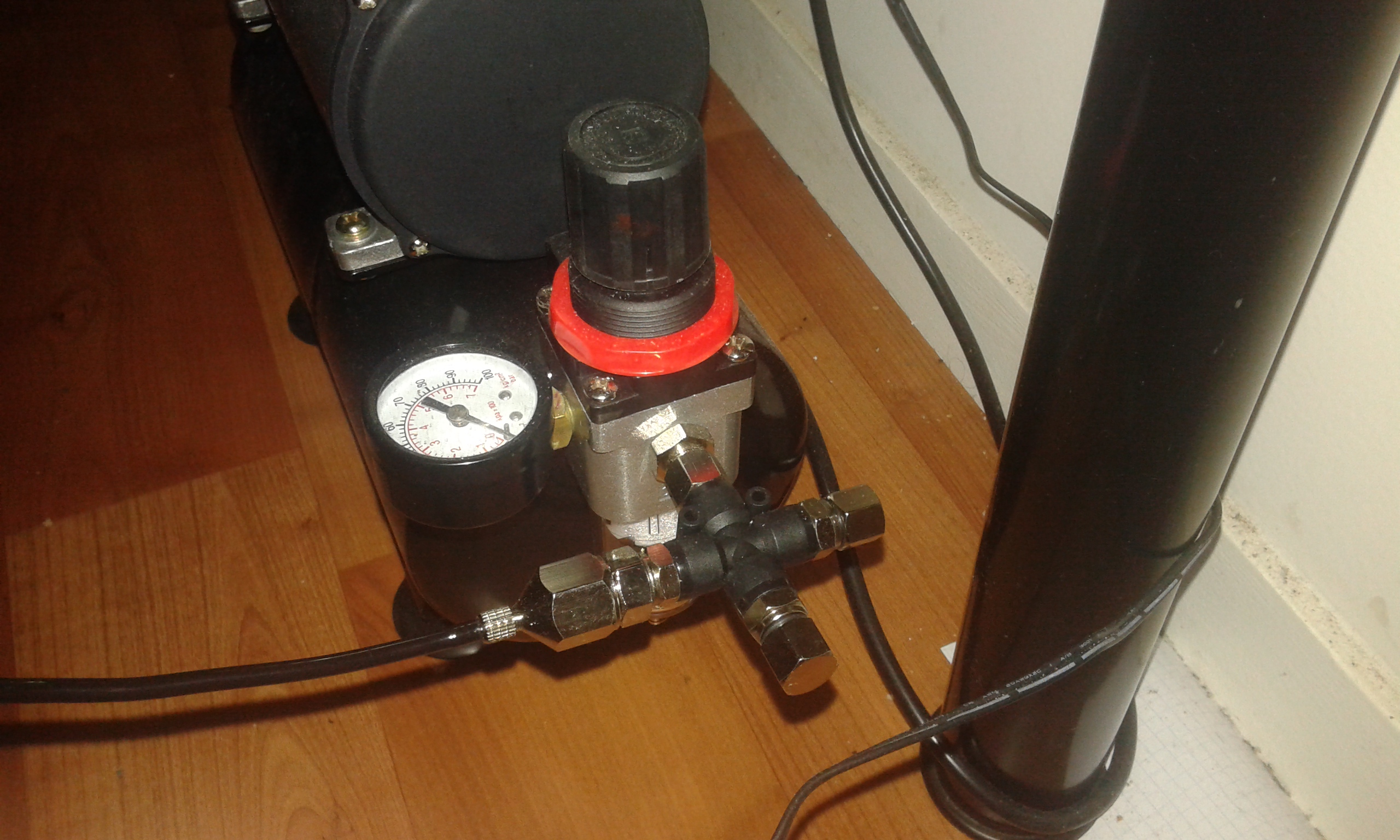

ptitrain a écrit:
Achat de la semaine dernière
99,98 € + 9,99 de fdp
l'aero du bas je connais pour en avoir déjà eu. Bon rapport qualité/prix
l'aero du haut connait pas, mais apparemment la même marque....
le compresseur juste démarré pour "tester" le bruit = très correct
Reste plus qu'a essayer in-situ #B6
Bonjour ptitrain.
J'ai commandé le même - et reçu d'ailleurs - trois jours ouvrés après comme annoncé.
Dans le colis, il y a le compresseur bien sur, les aéros, des raccords, etc... et une notice
plus que succinte, pas très bien traduite, et pas vraiment claire pour moi. Je suppose que tu as la même.
Avant j'avais un petit compresseur sans cuve tout simple, et je ne voudrais pas faire de boulette.
Une fois sorti de son emballage, est-ce qu'il y a quelque chose à faire - bouchon ou vis ou cache
à enlever avant de brancher ce compresseur ?
Dans cette notice, page 26, il y a un descriptif des pièces du compresseur, dont la pièce n°16 - bouchon
d'entrée d'air, en fait une vis Allen - située sur le capot du cylindre, sur ta photo, à droite au dessus
du gros joint noir. Il faut l'enlever ? A quoi ça sert ?
Sais tu si on peut trouver une notice un peu mieux faite ?
Tant pis si je passe pour une buse, mais si tu pouvais me renseigner........
Merci d'avance.
Jean Michel

Messagepar ptitrain » 25 06 2015 à 10:32
Salut jeanmi
je doit d'avouer n'avoir pas regarder la notice (je ne sais même pas si l'ai gardé D9 )
Il n'y a rien a faire avant la mise en marche, sinon raccorder l'aero
- d'abord la "croix" -grace au serrage de l'ecrou près du compresseur. Elle reste mobile sur son axe
- mise en place des "bouchons + joints" aux sorties non utilisées (serrage a la main suffisant car j'en dessere un pour vider la cuve apres usage)
- mise en place des 2 raccords-reducteurs + aero
voilà. .. yapuka
ps : tu as un scan de la page 26 ? Je ne vois pas a quoi ça peut correspondre :F9

Messagepar ptitrain » 25 06 2015 à 10:59
J'ai retrouvé ma notice #B6
En fait ce bouchon 16 sur la culasse correspond de l'autre côté symétriquement au raccord + tube alu qui descend vers la cuve
Sûrement une "option" de montage pour le fabricant, le moteur devant servir pour plusieurs modèles
D'ailleurs sur l'éclaté, il apparaît côté interrupteur et non côté mano....
Donc, d'ou son nom de bouchon : ce bouchon bouche ;)

Messagepar Jeanmi85 » 25 06 2015 à 11:11
Salut, et merci.
Autre question : la pièce n° 40, c'est ce qui empêche la cuve de monter trop en pression, et qui fait
que le moteur s'arrête ?
Au bout de l'axe, il y a un anneau : est-ce qu'il sert à tester le dispositif en tirant sur l'anneau ?
Encore merci.

Messagepar ptitrain » 25 06 2015 à 11:32
C'est çà. C'est ce qu'ils appellent "l'auto stop" #B6
Ça doit également servir de soupape de sécurité et en tirant sur l'anneau à vider la cuve
Comme dit précédemment je vide grâce à un écrou sur la "croix", plus accessible pour moi vu la position de mon compresseur (serrage et desserrage à la main)
