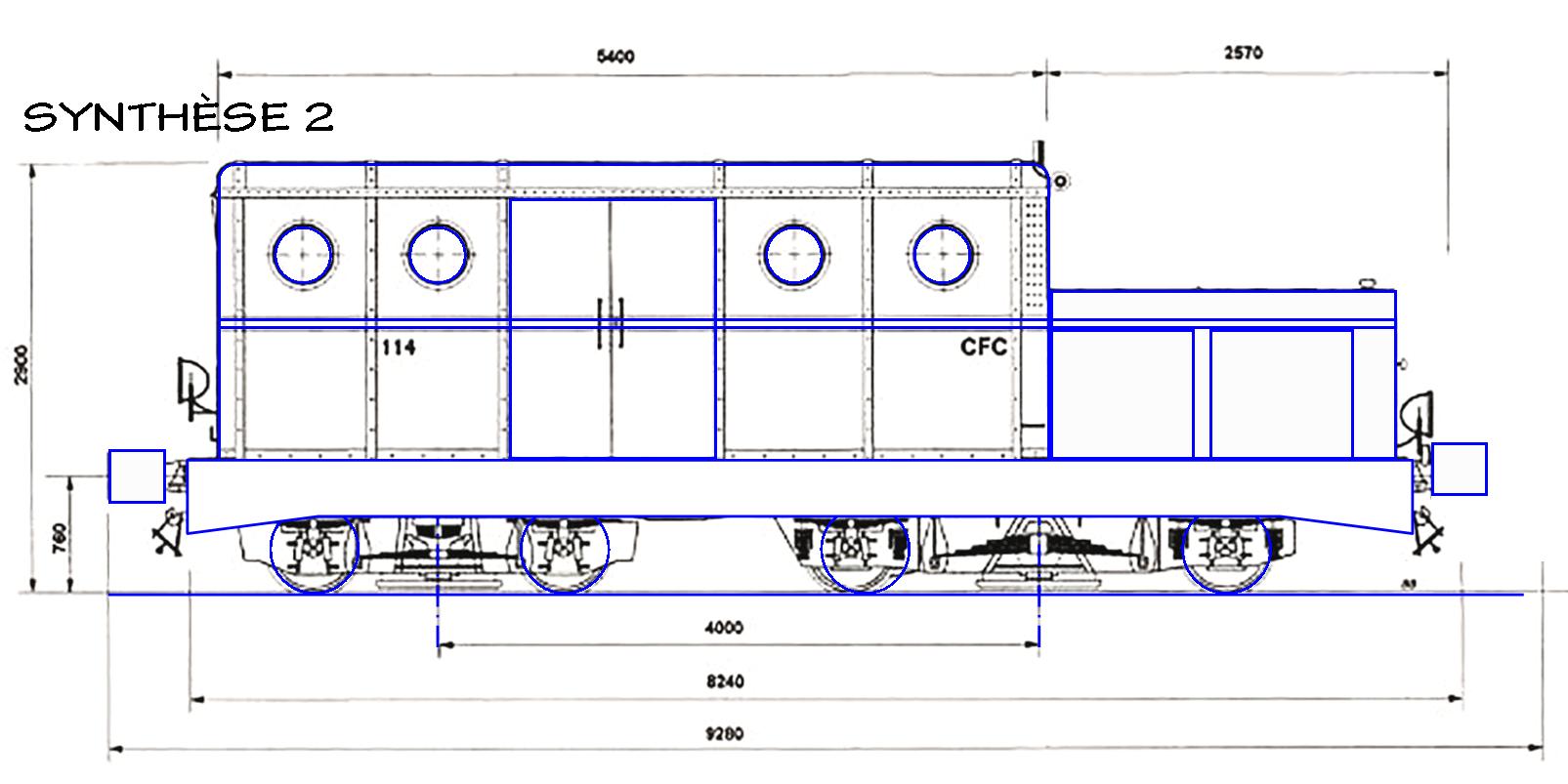

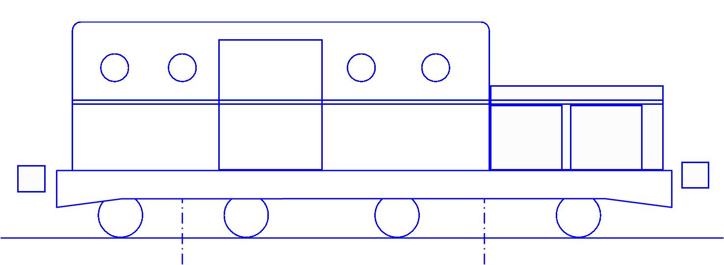

Messagepar Patrick ze rabbit Deludin » 13 09 2024 à 22:46
C'est parce que j'ai laissé "dessous" le dessin d'origine de la version modifiée (qui me paraît exact), pour montrer la différence de longueur.
Modifié :
... et tout nu :
L'est encore plus bizarre, comme ça #A8 ...

Messagepar Storm » 14 09 2024 à 00:17
Donc, si on prend la "synthèse 2" on a le bon profil. Merci Patrick #B6

Messagepar Beyer-Garrat » 14 09 2024 à 08:28
Enfin résolu ce pb de cotes j'ai du télécharger le PDF de base en 80/85, il a été ensuite modifié en 2003 j'ai vérifié toujours avec des erreurs pendant40 ans on a tous été au plus simple :mdr2:

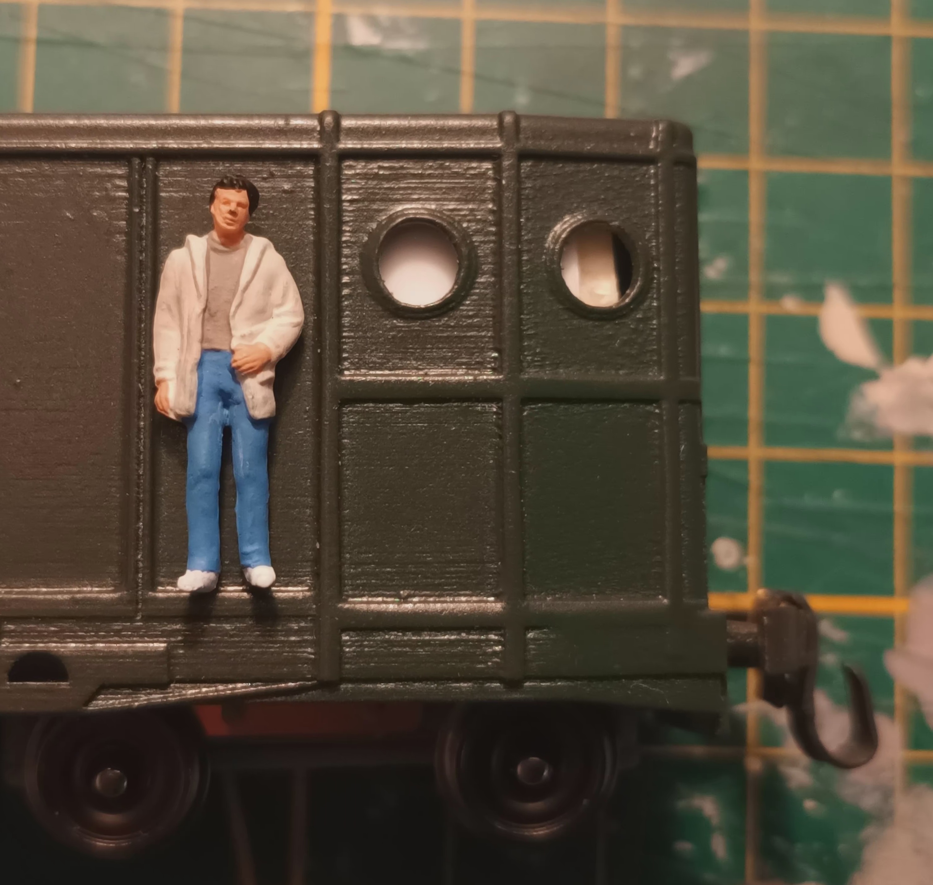

Messagepar Z105 » 15 09 2024 à 16:29
Les photos de Beyer-Garrat sont très intéressantes.
On voit que le T114 est bien plus haut que le Billard, certes pas très haut.
A défaut de posséder un Billard, j'ai comparer la hauteur d'un personnage Preiser à la caisse:
Comme le personnage (teuton) fait un bon 1,80 m et en supposant que les cheminots corses mesurent 1,70m (taille courante à l'époque), on voit bien que la caisse est trop haute de 3 ou 4 mm.
