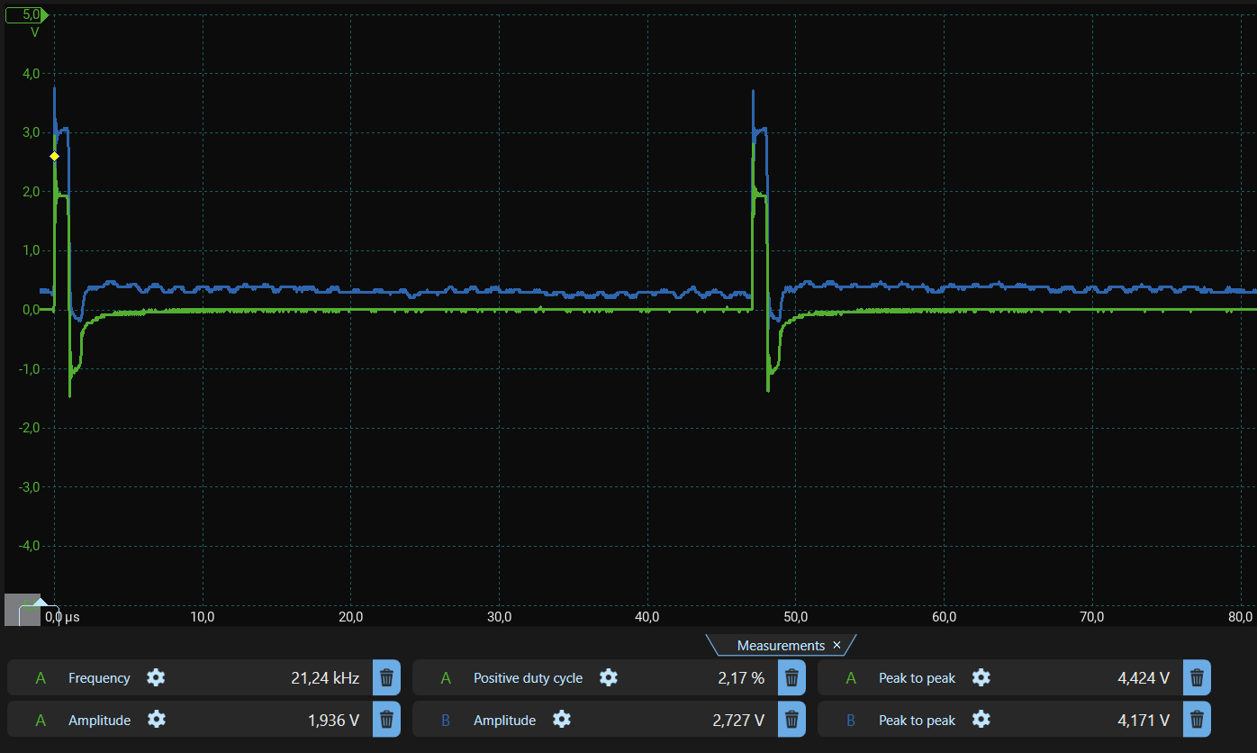

Alors voilà le résultat de l'essai avec une diode (1N4148) en série :
Ça fonctionne !! :ipb-251 Le moteur est bien arrêté potard à zéro, malgré un Duty Cycle persistant autour de 2%.
En bleu, le signal avant la diode, en vert, après la diode. Le signal après le pulse est bien à zéro.
On perd un peu en amplitude, mais ça n'affecte pas le fonctionnement voulu.
Au pire, il suffit d'augmenter la tension en entrée du module pour compenser.
Un grand merci donc à BG1000 pour cette idée lumineuse ! :maitre:

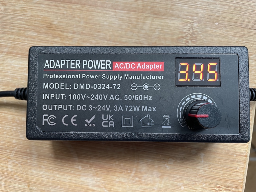

PS : J'utilise cette alimentation réglable bien pratique trouvée à moins de 20€ sur zonzon.

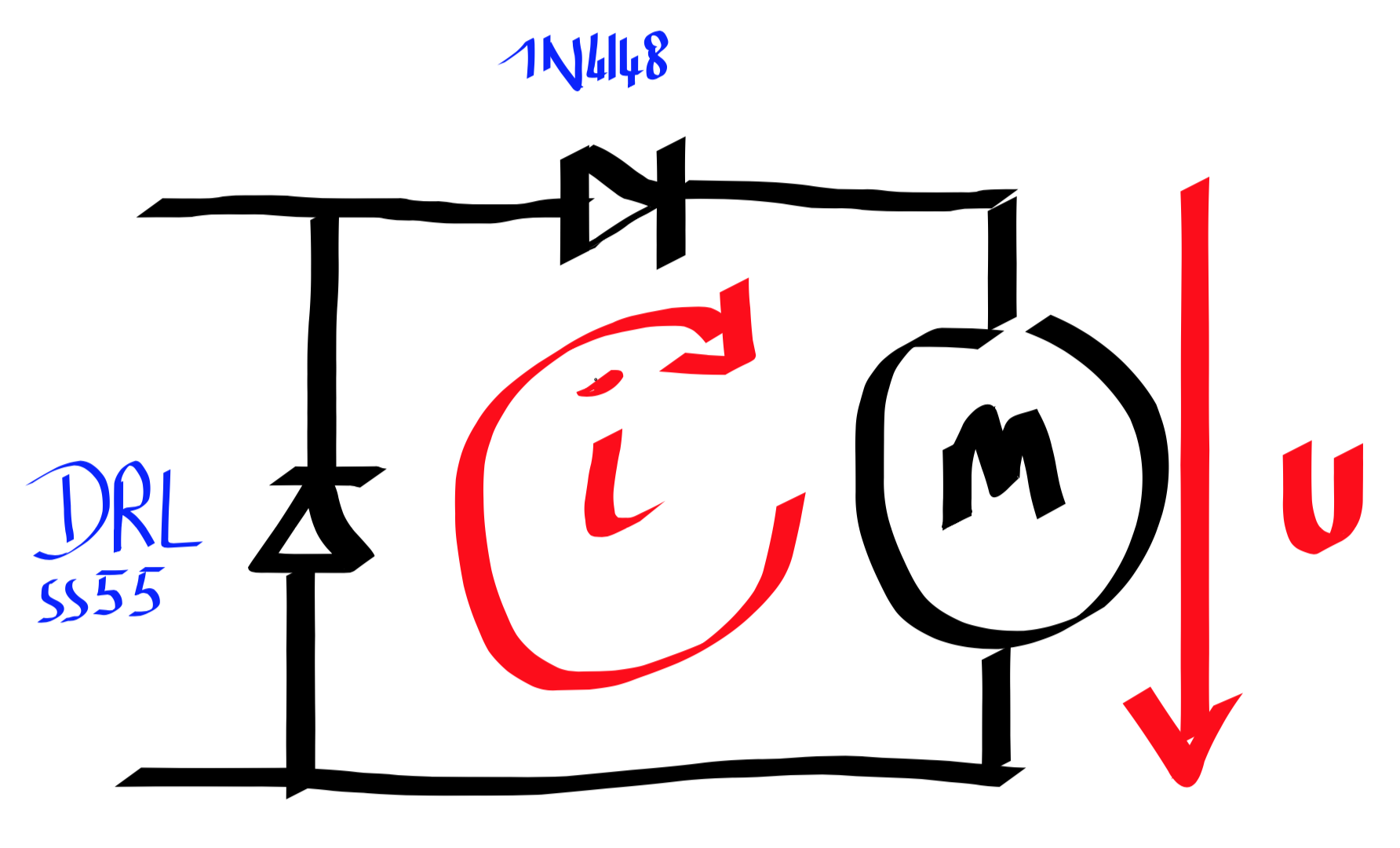

A mon avis il faudrait une deuxième diode en antiparallèle après la diode chutrice.
La diode de roue libre est bloquée par la diode chutrice.

Messagepar FrktLille » 02 05 2024 à 19:31
BG1000 a écrit:A mon avis il faudrait une deuxième diode en antiparallèle après la diode chutrice.
En fait non, car la diode ajoutée est bien dans le sens du courant émis par l'inductance lors de l'arrêt du moteur :
