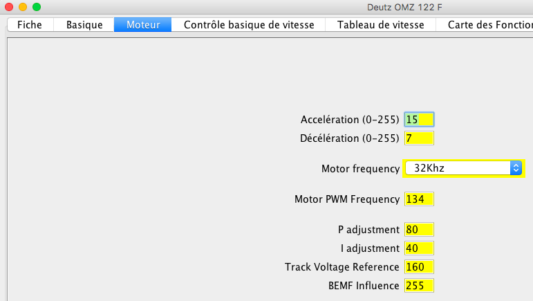

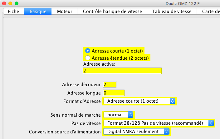

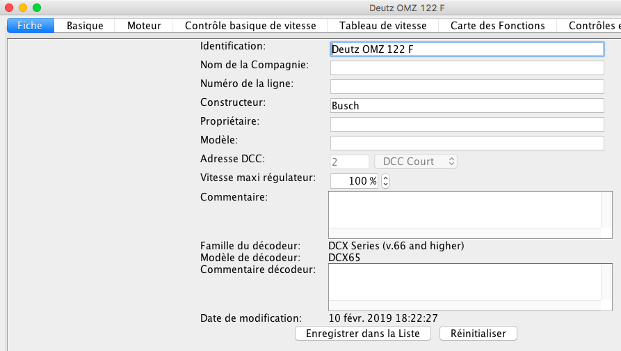

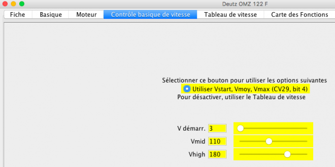

Voici donc les réglages que j'ai adopté pour mes locos Busch avec décodeur DCX65 :
Si on souhaite que la machine fonctionne aussi en analogique, il faut régler "Conversion Source Alimentation" à "Mode Analogique Activé" et non pas "Digital NMRA seulement"
Très important, la fréquence "Motor PWM Frequency" => toujours choisir une valeur >= 20KHz pour cause de moteur RSF !
L'ajustement de la tension de voie est à faire au paramètre "Track Voltage Reference" 160 = 16V.
J'utilise un signal DCC avec l'alim 15v du Sprog, donc j'ai laissé 160.
J'imagine que pour un signal DCC à 9v, il faut faire une règle de 3, donc valeur = 90 ? A tester avec mesure à l'oscillo du signal en sortie décodeur ...

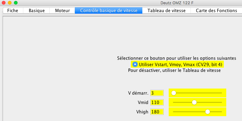

Mon réglage basique de courbe de vitesse en 3 points me suffit, la limitation à Vhigh = 180 sert surtout à avoir une vitesse réaliste pour une consigne max.

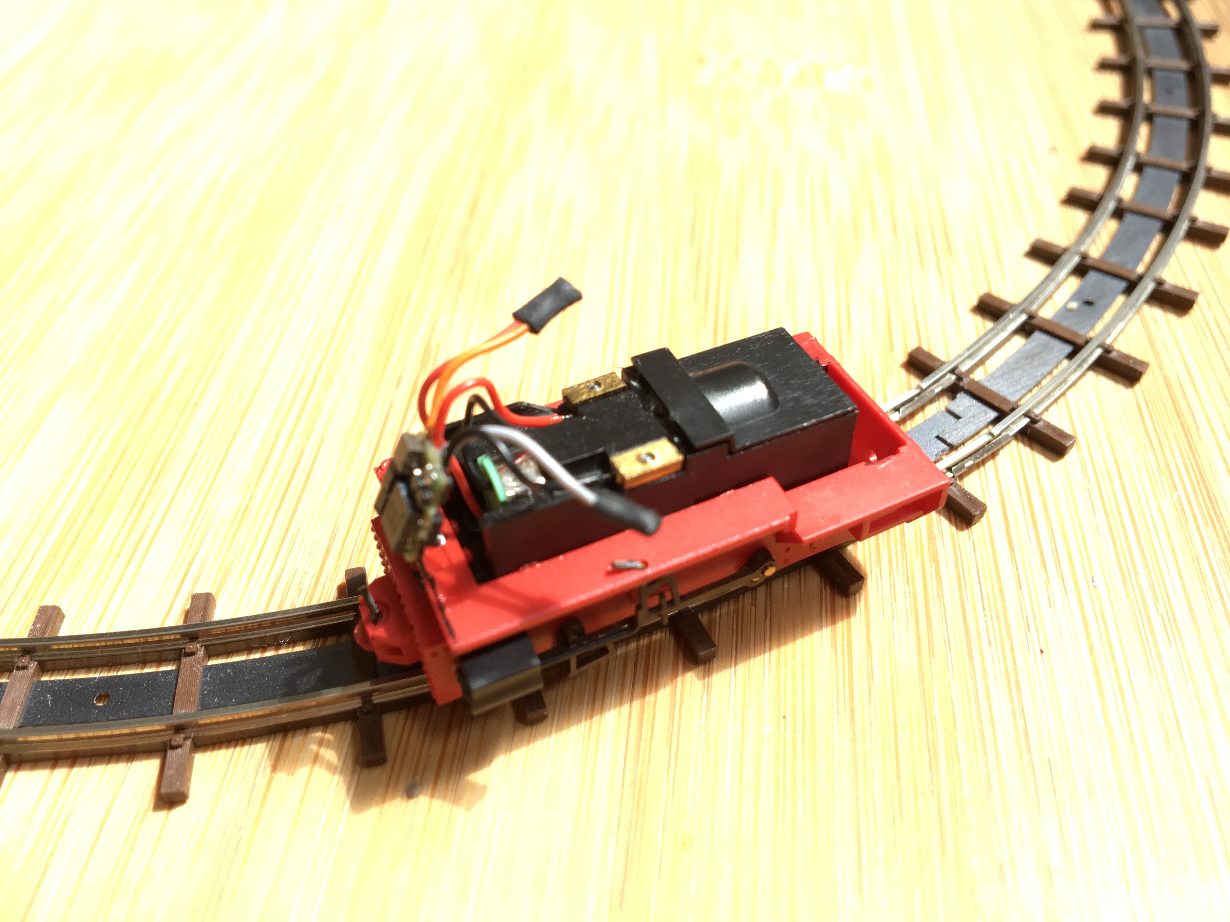

Au final, avec un montage comme ça :
ça donne un fonctionnement comme ça :
Et tout rentre dans la caisse sans rien modifier ni forcer !! (validé avec la Décauville et le Deutz) :-P

Re: Moteur 3v en 12v: besoin aide d'un électronicien !
Messagepar augerd » 11 05 2019 à 19:48
hello,
ah oui, le fonctionnement, c'est top E2
et merci pour les infos Sprog #B6
par contre, j'ai du louper un truc, mais comment le décodeur sait qu'il ne doit pas "lacher" plus de 3v pour ce moteur ???
toi, tu est toujours en "Track Voltage Reference" à 160, donc 16v, et ton moteur n'a pas cramé :F9
et les autres infos Sprog ne donne aucune autre info :C6
Dominique :F5
augerd

Messagepar FrktLille » 13 05 2019 à 11:45
augerd a écrit:hello,
La tension "Track Voltage Référence" n'a rien à voir avec la tension Moteur, c'est la tension DCC sur les rails (le décodeur peut supporter une plage de tension DCC sur la voie de 7 à 21V / voir en bas de page http://www.tran.at/Produkte/DCX65.shtml => "Schienenspannung 7 - 21 V") !
Il faut donc lui préciser ce qu'il reçoit en entrée. Je pense que ça sert au décodeur pour ajuster une régulation de tension en interne ... C'est donc un paramètre TRES important.
Je ne sais absolument pas si ce réglage a une quelconque influence sur la tension max au moteur ...
Ce que je sais, c'est en tout cas qu'il existe quelques pics de tension entre 4 et 5V envoyés au moteur.
Mais, avec le réglage "vHigh" à 180, la fréquence de ces pics est très faible, et donc la tension moyenne reste dans les clous. ( Il faudrait une copie d'écran de la forme d'onde vue à l'oscillo pour illustrer mes propos )
La pratique montre que ça n'est pas un problème pour le moteur qui supporte parfaitement.
Par contre,je pense que si le paramètre "Track Voltage Référence" est mal réglé, le décodeur risque de ne pas fonctionner (il risque d'être en sous tension ou surtension)
Vous me suivez ? :D3
Il faudrait que je vérifie une éventuelle influence de ce paramètre sur la forme d'onde envoyée au moteur avec mesures oscillo à l'appui ...
A vrai dire, je ne me suis pas posé de question, le machin demande quelle est la tension sur la voie, je lui indique donc la tension que j'ai ... Et ça marche très bien après plusieurs dizaines d'heure de fonctionnement (on peut compter sur mon fils pour ça) ;)
Bien à vous.
