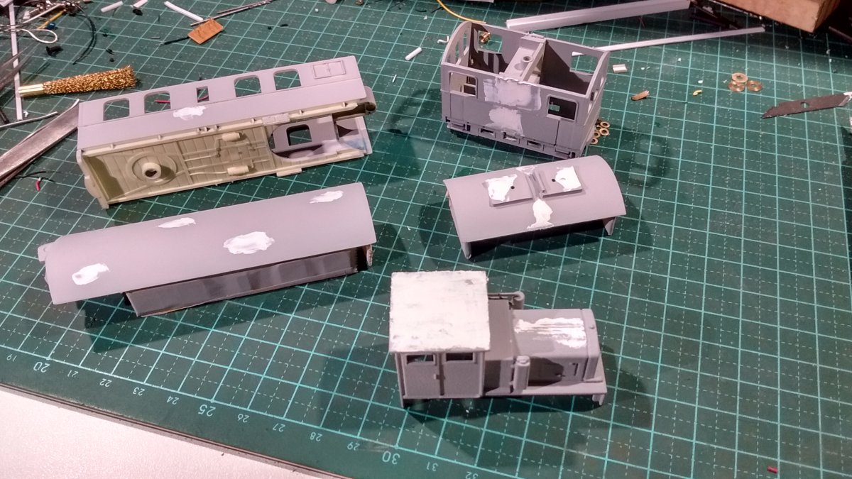

moi, j'ai moins de trucs en vrac en ce moment:
- la V13 presque finie
- 2 châssis de voitures EB toujours en cours... oui oui je continu car ça a bien avancé recemment #B1
- 2 châssis N Bandai B Train en digitalisation
- bicabine V13 et remorque et la V14 et son tender à bogies en attente de peinture...
- et en VN, Re 4/4 II Roco en attente de pièces ainsi qu'une 66000 Champagnole :rod_siflet
de toute façon, je suis limité par la taille maxi de ma zone de travail :prrrt:

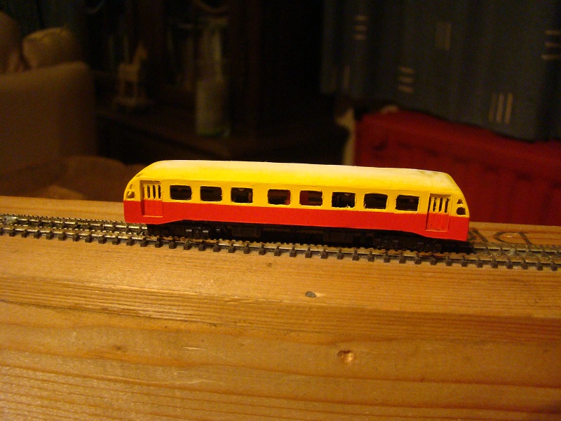

Attention, c'est de la VN ! Me suis gouré, c'est un AR 46
Le Brossel :
Les voitures M2 SNCB :

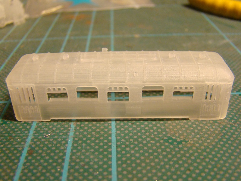

Messagepar Zébu » 12 03 2017 à 01:09
Impression 3D faites notamment par une personne hélas trop tôt disparue.

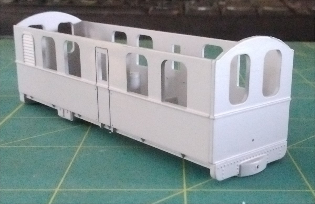

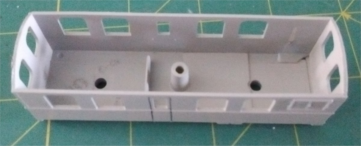

Messagepar augerd » 04 10 2017 à 20:11

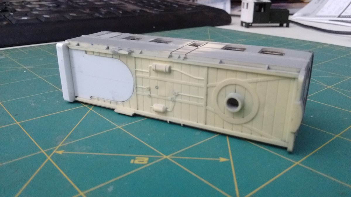

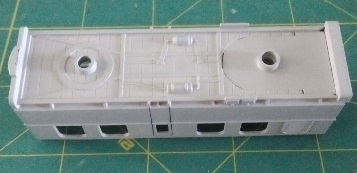

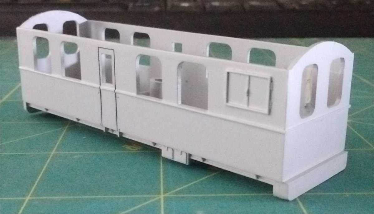

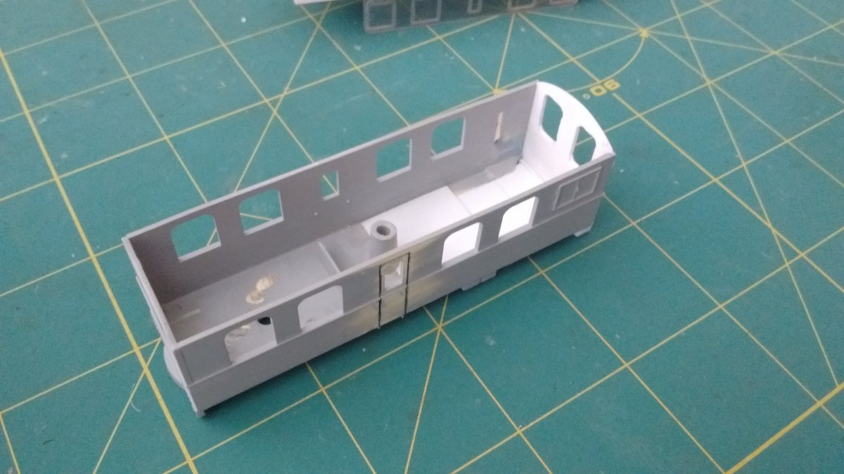

je continu a vider mon atelier de tout un tas de trucs commencé y'a longtemps et pas fini :(
j'avais digitalisé la V13, mais il me restait une remorque nue, en cours de "comment la modifier" qui en était resté l'à (en haut a gauche) H6
j'avais déjà fait plusieurs choses:
- arasement complet du toit
- arasement de tous les reliefs sur la caisse, sauf le renfort sous les fenêtres
depuis, j'ai gravé les contours des portes, percement des mains montoirs des portes (même gabarit que pour la motrice) réalisé une cloison ex coté motrice (a l'identique de l'autre coté) et surtout un plancher ;)
ça avance enfin :ipb-251
Dominique :F5
augerd
Messages: 2290
Re: Digitalisation et modification automotrice Jouef ex EB

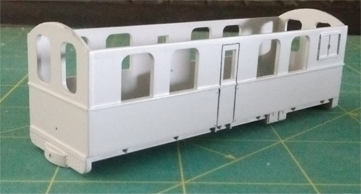

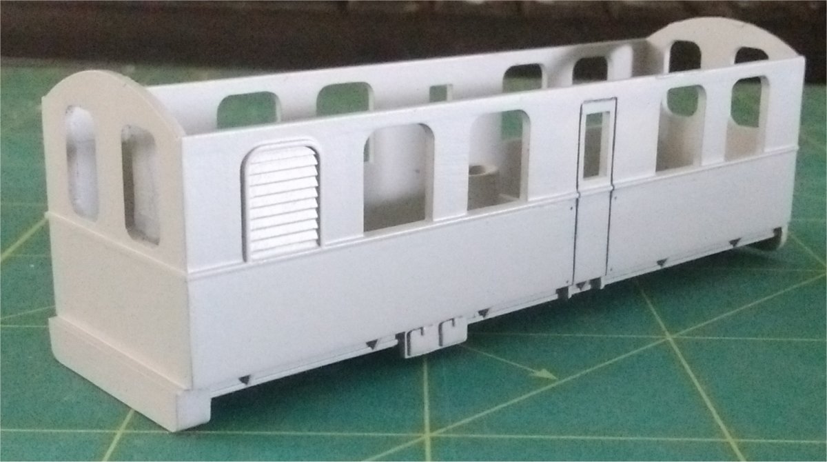

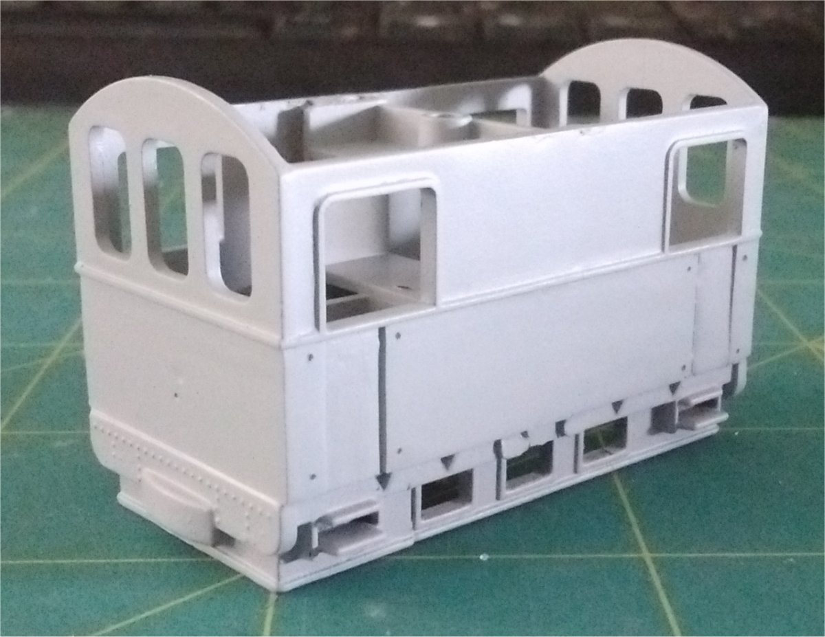

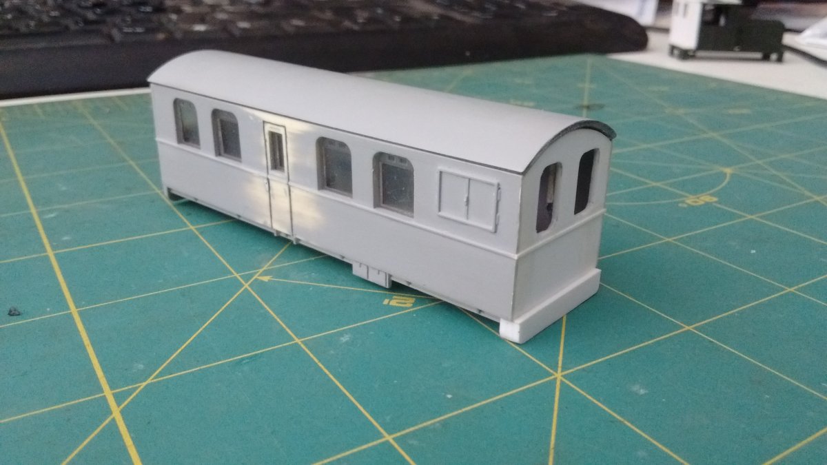

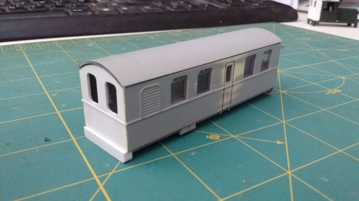

Messagepar augerd » 06 10 2017 à 16:05

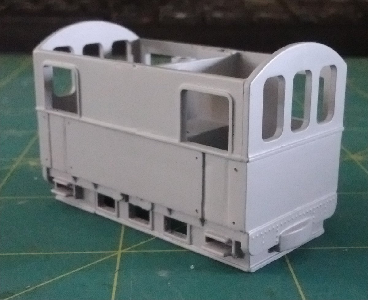

ca avance même très vite, puisque qlq perçages et ponçages plus tard, voici la remorque dans son état final avant peinture !
et tant qu'a faire, la motrice ;)
y'a plus qu'a peindre :mrgreen:
Dominique :F5

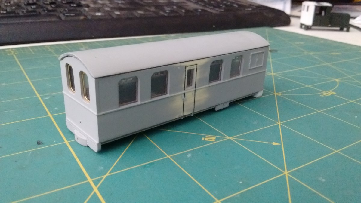

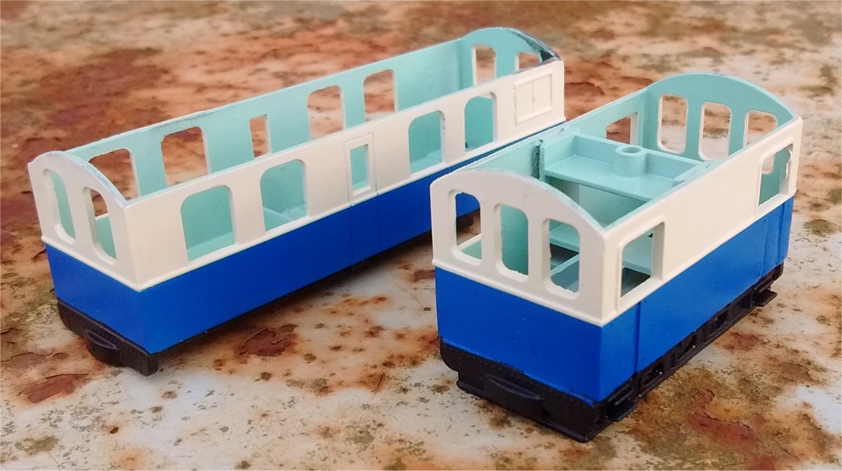

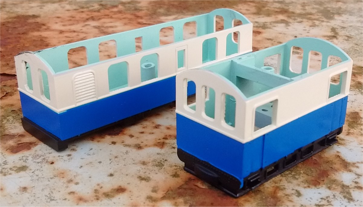

Messagepar augerd » 07 10 2017 à 18:03
et zou, peinture des motrice et remorque:
- intérieur vert d'eau Railcolor P154
- extérieur haut crème Railcolor P131
- extérieur bas bleu PO Railcolor P125
- noir satiné Humbrol 85
donc des teintes assez proches de l'original EB ;)
je verrais quand tout sera sec a cœur pour les retouches, mains montoirs, etc.
Dominique :mrgreen:
