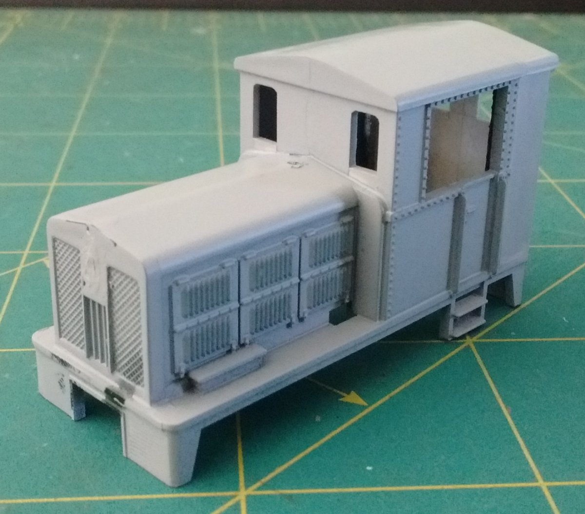

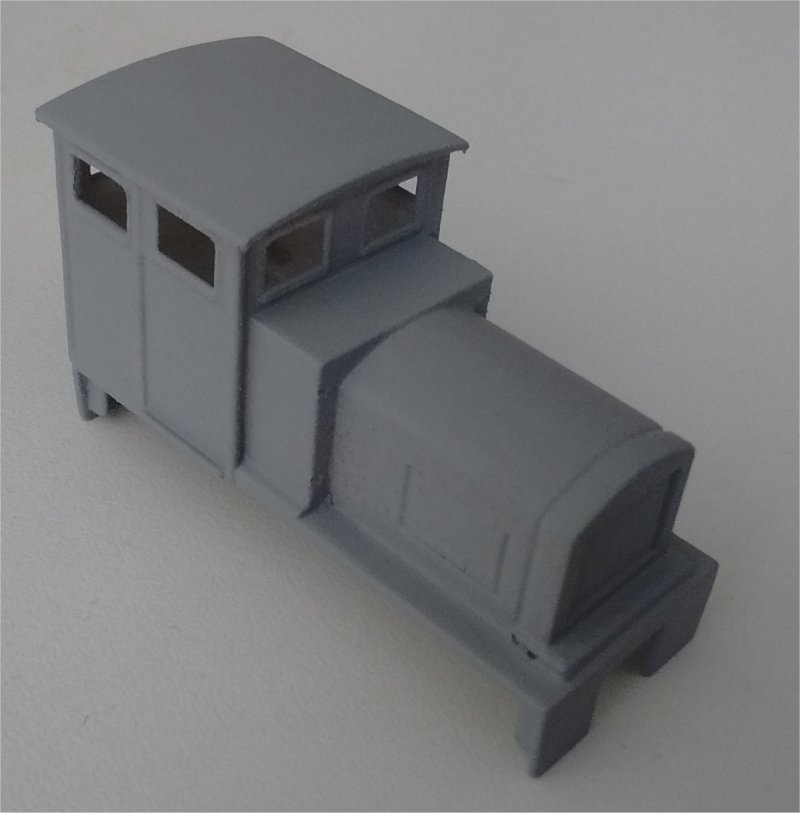

Toujours à l’affût de ce qui est publié sur ce forum, je dois reconnaître que je n'ai pas été très actif cette dernière année en modélisme ferroviaire.

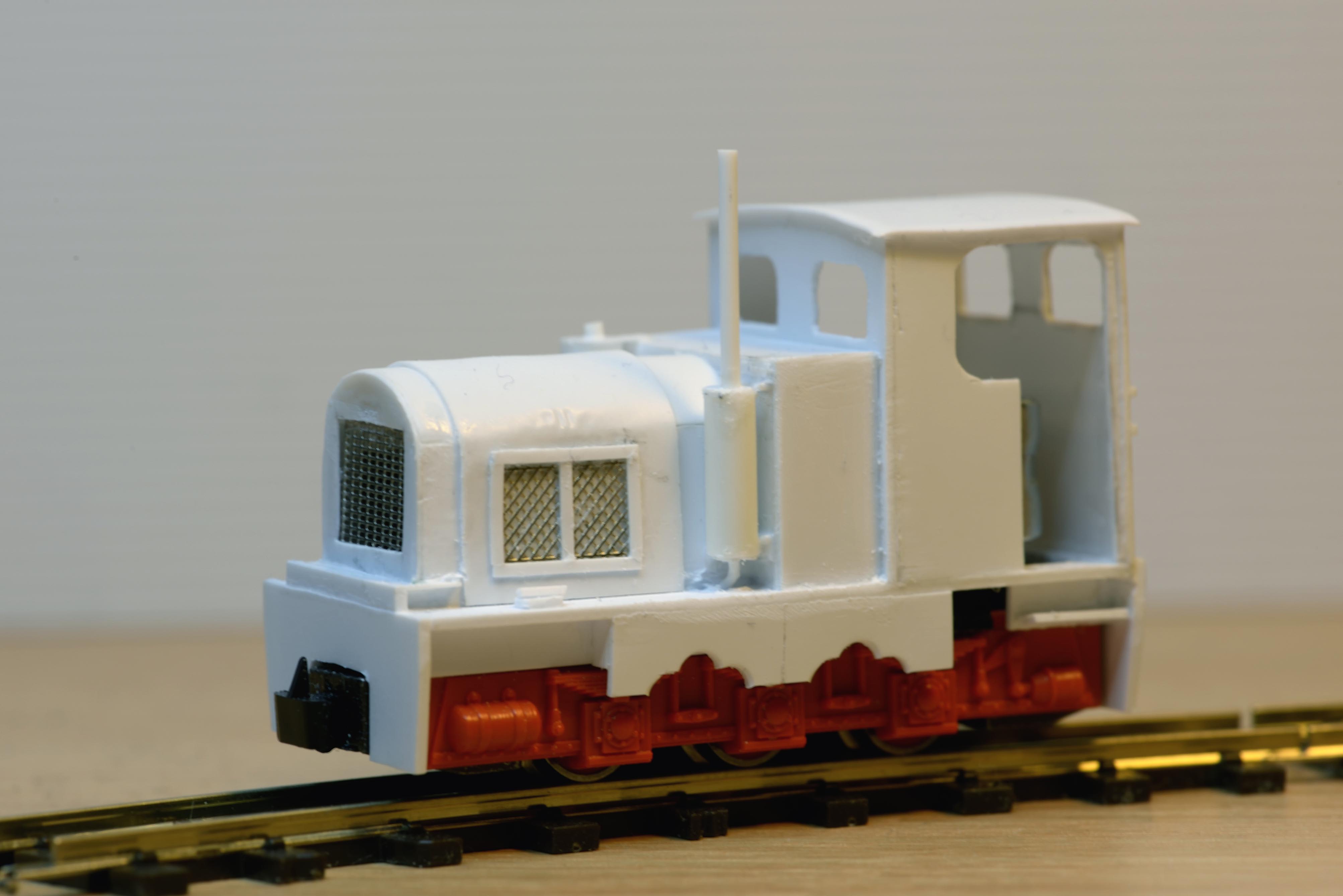

Pour autant,ce fil sur le chassis locotracteur ROCO m'a remis en mémoire un projet d' un Billard T80 que j'avais tenté déjà de reproduire une première fois avec un résultat plus que perfectible.
Du coup, ayant un temps plus que pluvieux pendant une semaine de congés, j'ai décidé de recommencer à zéro et je vous propose des photos du résultat qui est encore perfectible c'est sûr, mais je vais le peindre et le salir et on verra après pour un troisième essai.
En attendant, disons que cela illustre ce que l'on peut faire avec un chassis locotracteur ROCO.

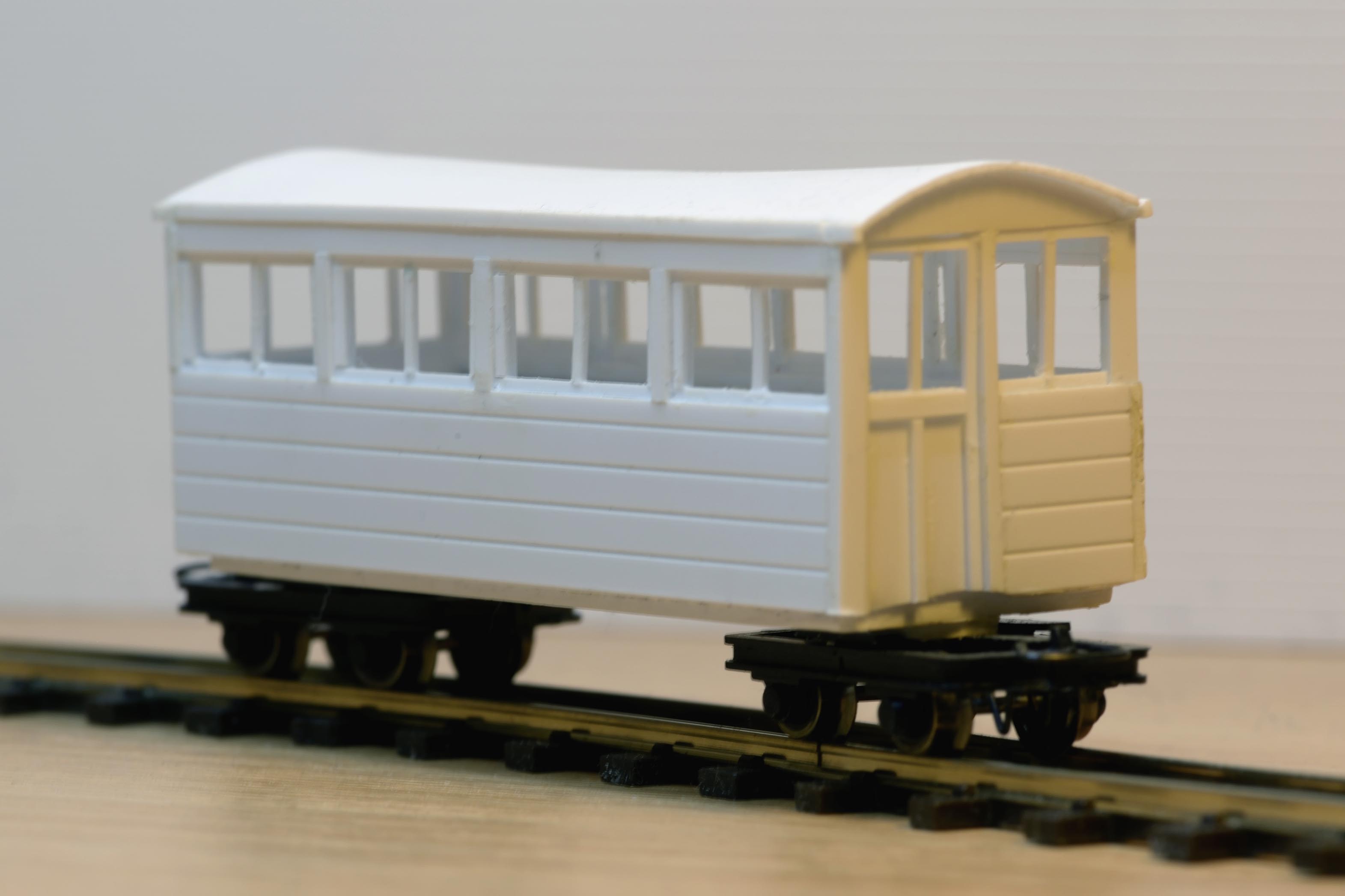

Dans mes tentatives en carte plastique, il y a bien 10 mois de cela, je vous livre un essai d'une voiture passager/ouvrier inspirée du Kiso Forest Railway au Japon, un environnement qui m'intéresse aussi en HOe, à disposition pour en parler.

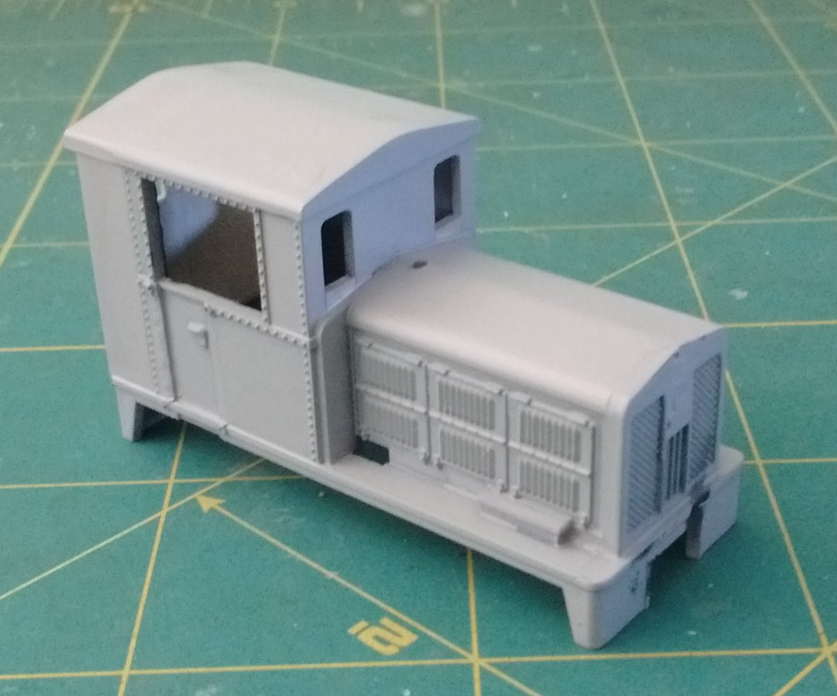

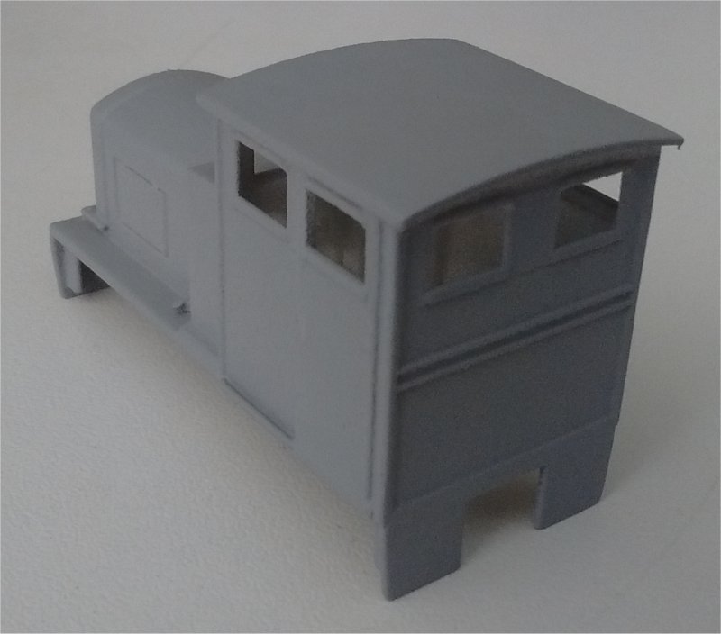

Messagepar augerd » 18 02 2017 à 16:18

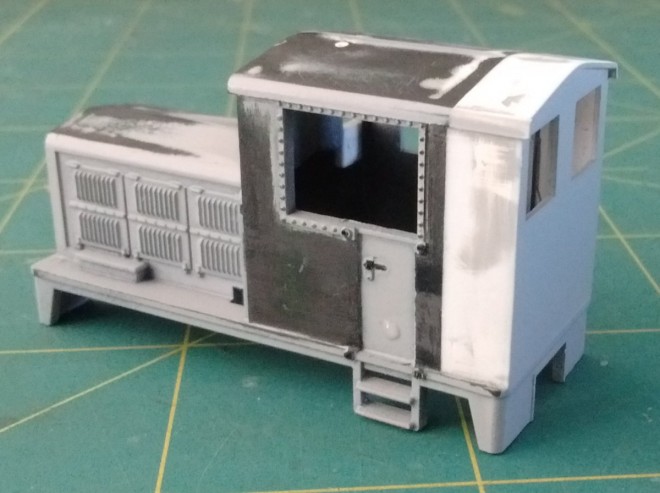

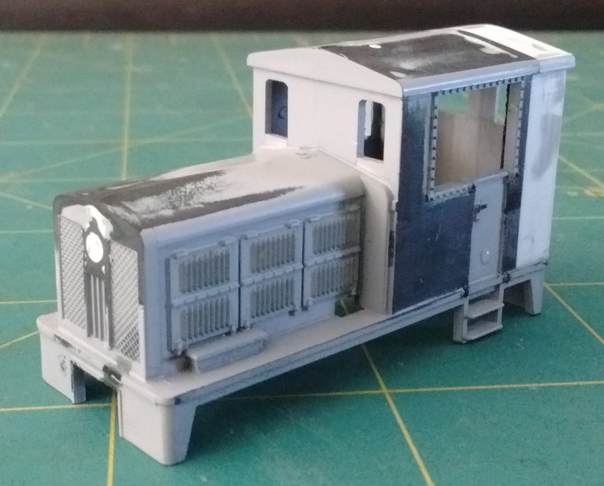

n'ayant pût me résoudre à jeter la caisse à 26€ de Sculptéo, et en cours de ponçage masticage sur des automotrices EB, j'en ai donc profité pour le faire sur ce morceau de "sucre" :E1
après 4 séances de grattage, masticage, apprêtage, ponçage ... j'en suis arrivé l'a !
bon, c'est mieux, pas encore lisse comme de la carte plastique, mais je vais arrêter car un peu marre de poncer pendant des heures #B8
Dominique :prrrt:

Mouuais, vu les formes simples, t'aurais mieux fait de ressortir le scalpel et les feuilles de plastique, ça t'aurait pris moins de temps :prrrt: !
Ceci dit, belle abbesse, pour reproduire un modèle vérolé par la rouille, le résultat doit être sensas #B6 H4
À tes terres à décor : ça doit bien accrocher...

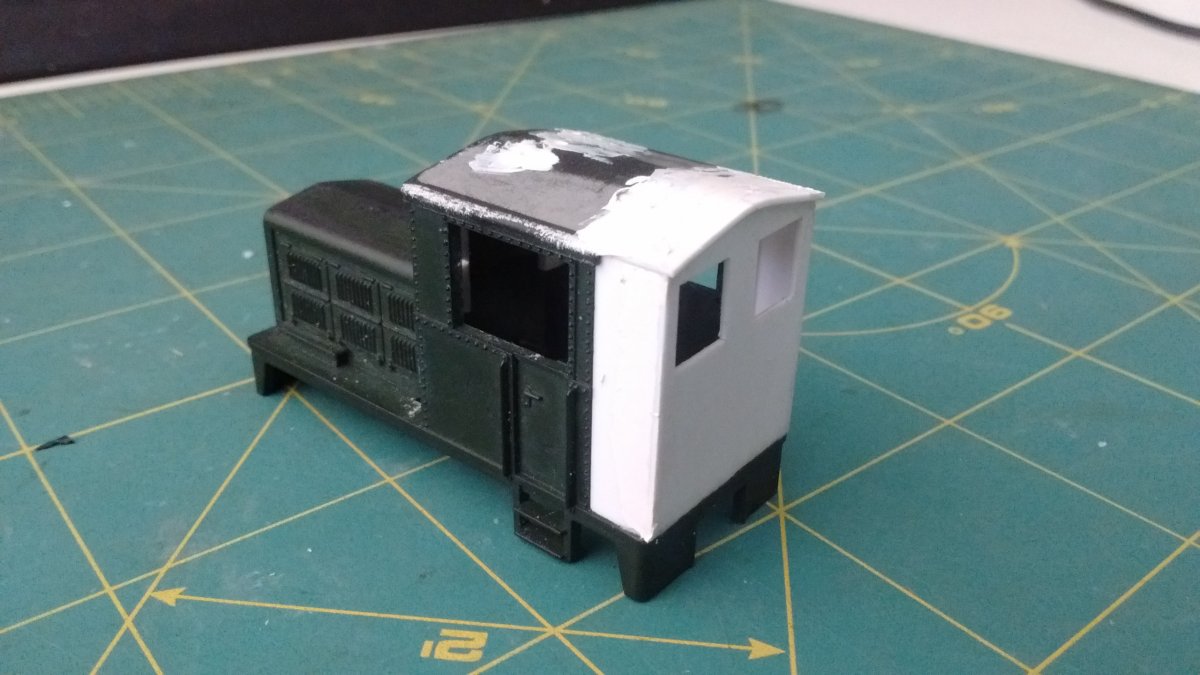

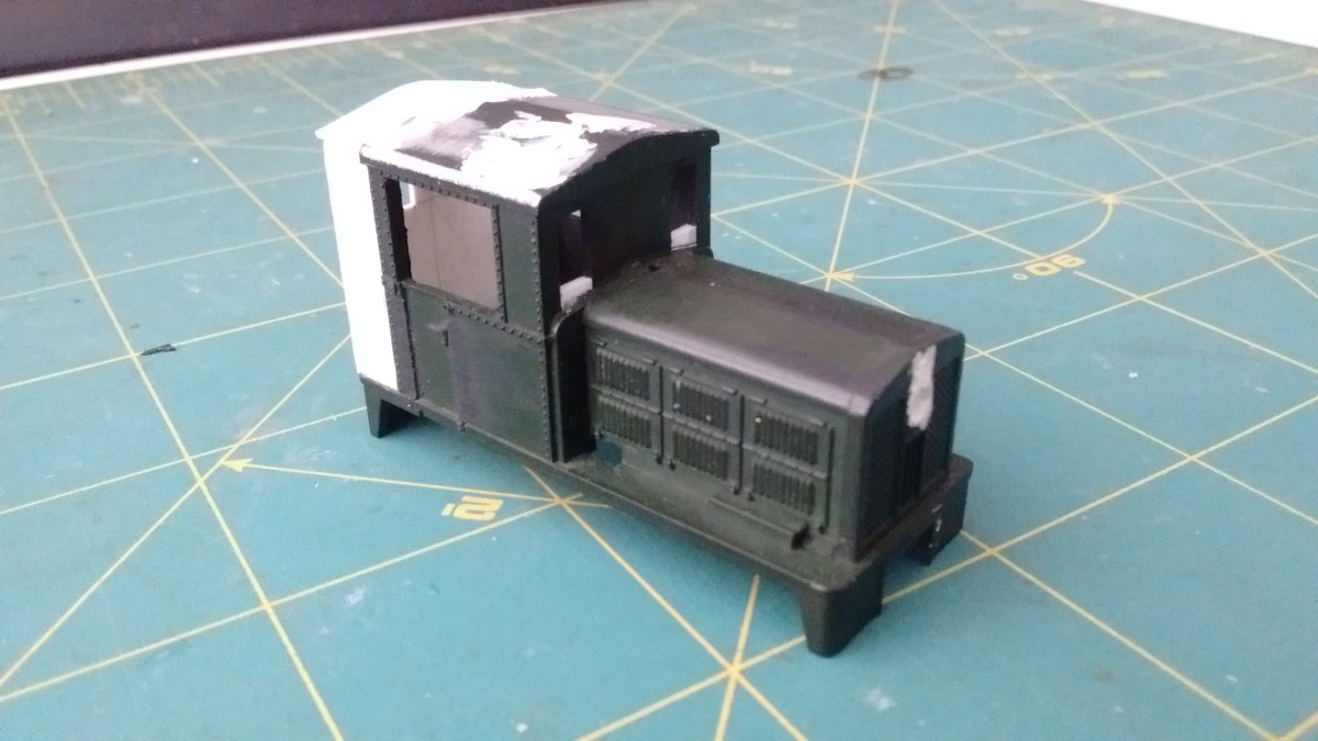

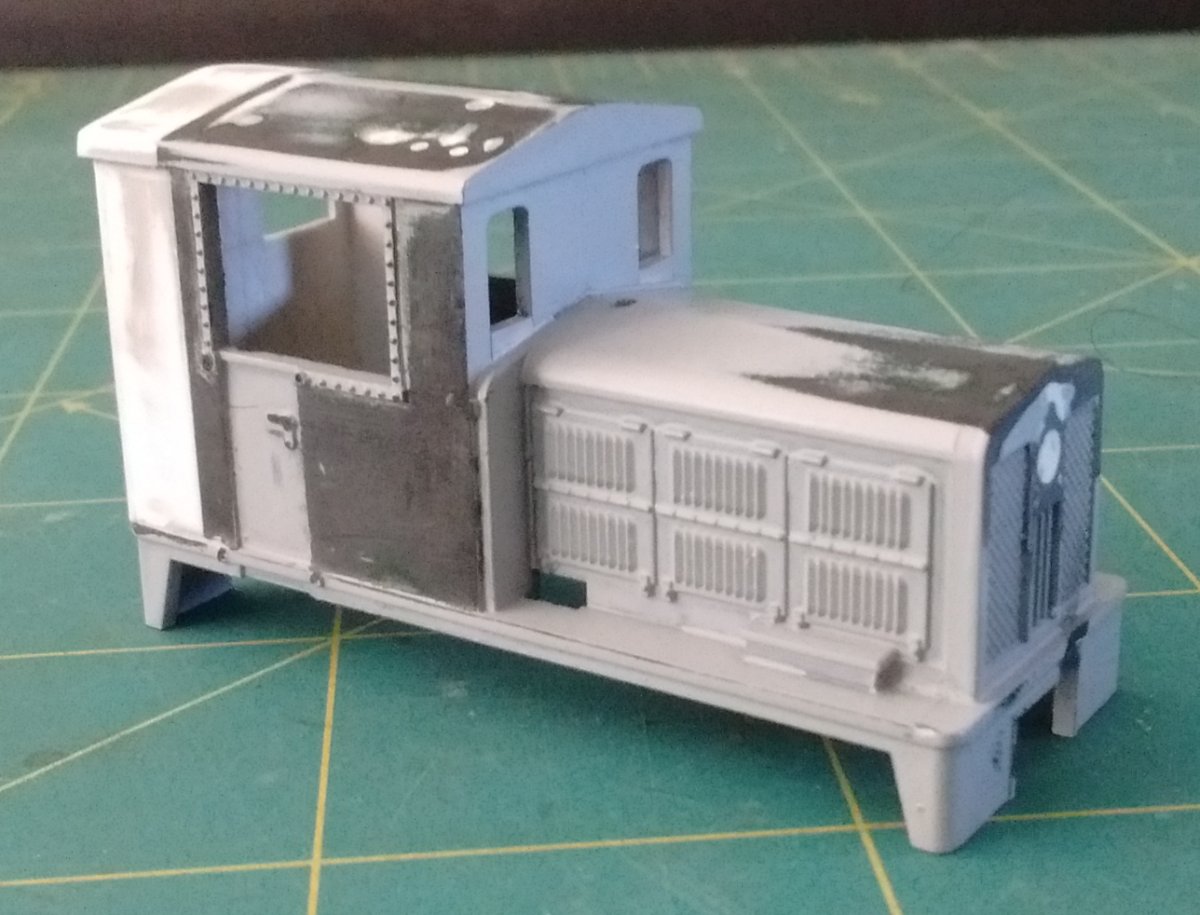

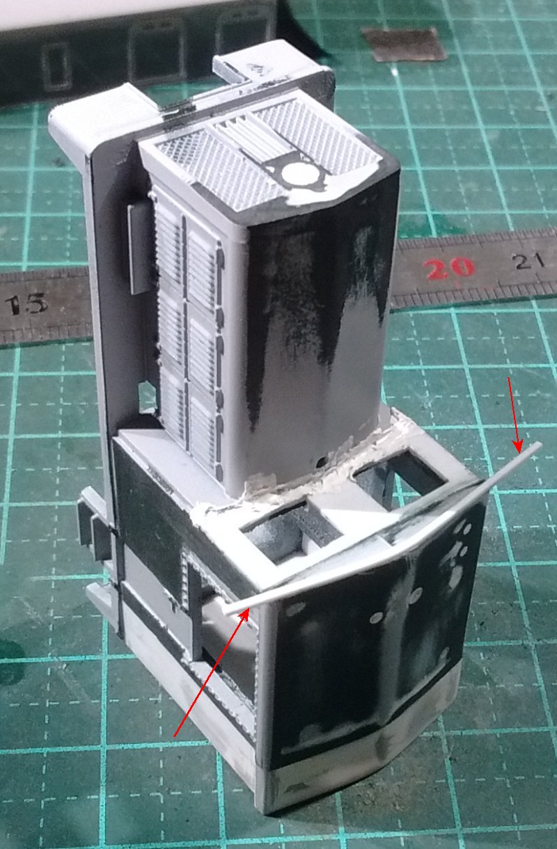

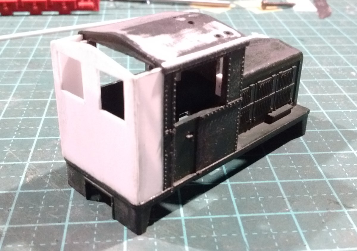

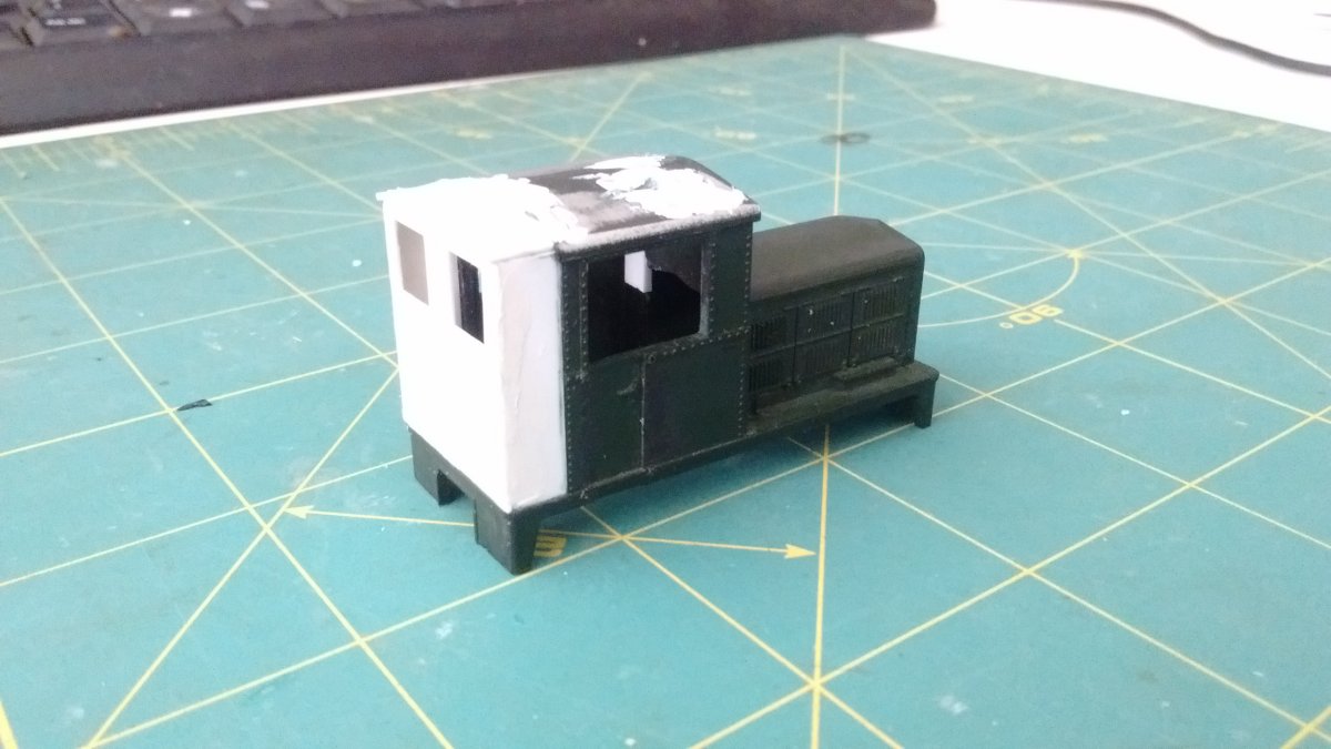

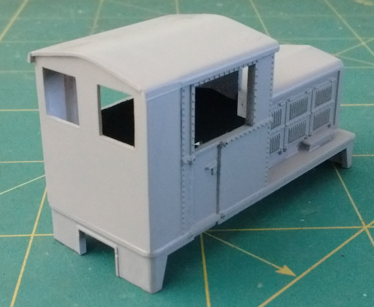

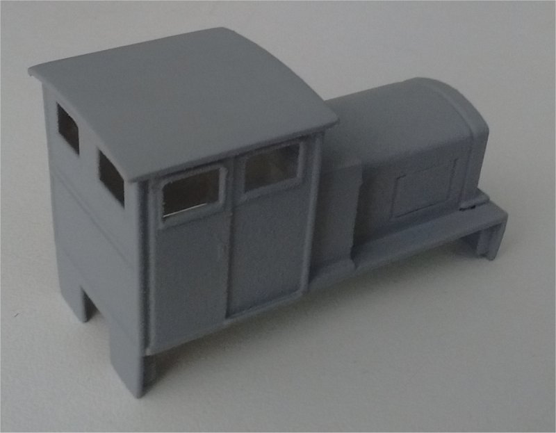

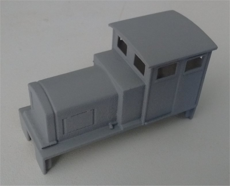

Messagepar augerd » 04 10 2017 à 19:50
hello,
ayant beaucoup de trucs sur l'atelier en ce moment, j'ai décidé pour l’instant de modifier la caisse plutôt que de tout refaire ;)
déjà, virer l’excroissance a l’arrière de la cabine et allonger cette dernière ...
puis fermer l'arriere ...
j'en ai profité pour commencer a revoir les fenêtres avant ...
je verrais plus tard (après l’apprêt de l’ensemble) comment ça va évoluer :rod_siflet

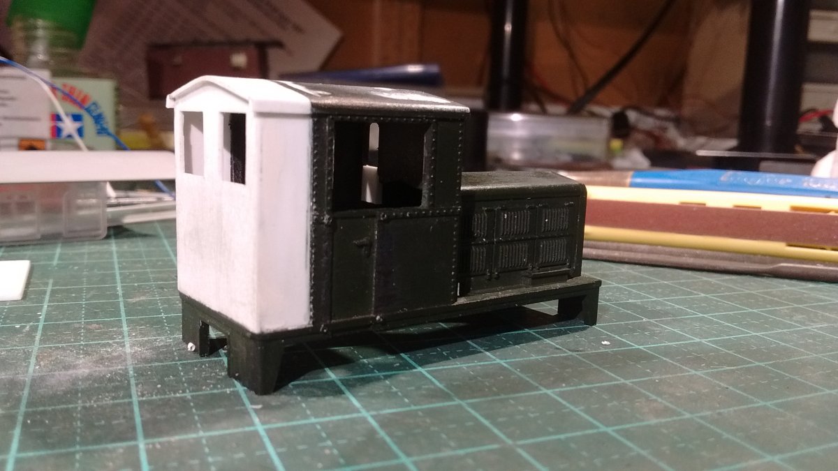

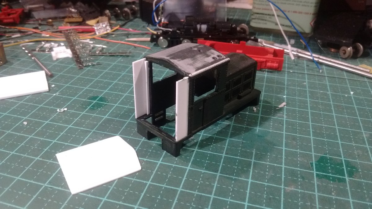

mise en place de la prolongation du toit ... pour simplifier, je reprend la même forme plutôt que d'en créer une autre !
et j'ai viré le feu avant que j'ai toujours trouvé très moche :prrrt:
ça c’était ces 3 derniers jours, aujourd'hui, j'ai seulement fait les rebords de toit a l’arrière, plus un deuxième coup de masticage général, puis apprêt Tamiya avant de partir ;)
Dominique :F5

Re: chassis locotracteur Roco: quelle caisse à monter dessus
Messagepar Patrick ze rabbit Deludin » 04 10 2017 à 20:03
Si je peux me permettre, parce que j'ai déjà pensé à la chose, il y a intérêt à poncer les rivets de la cabine d'origine, sinon ça fait bizarre.
À moins de faire l'extension dans un autre matériau, des planches par exemple...
D9

Messagepar Storm » 04 10 2017 à 23:07
Ou de déposer des bandes de rivets :rod_siflet :B3

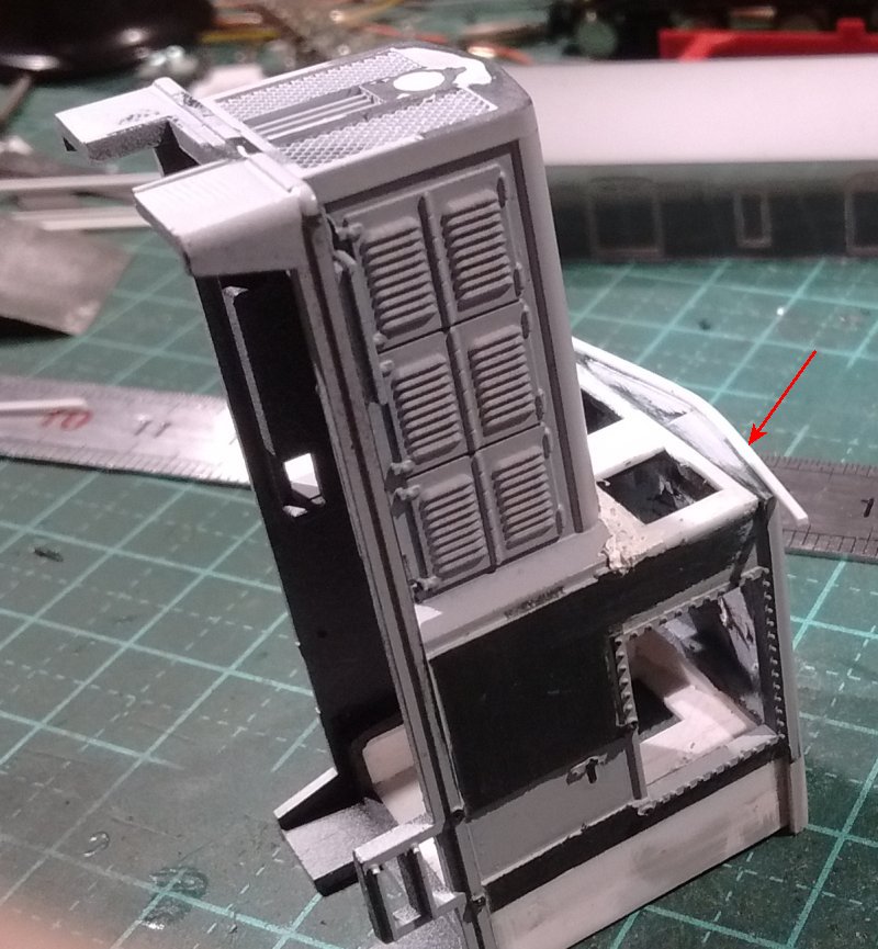

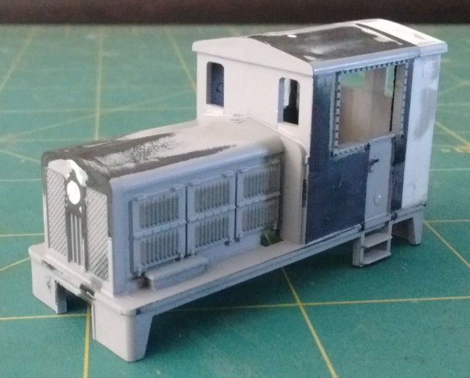

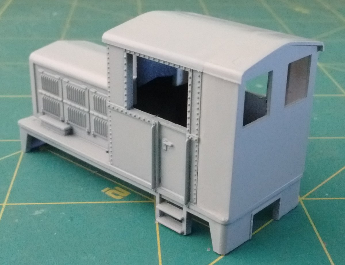

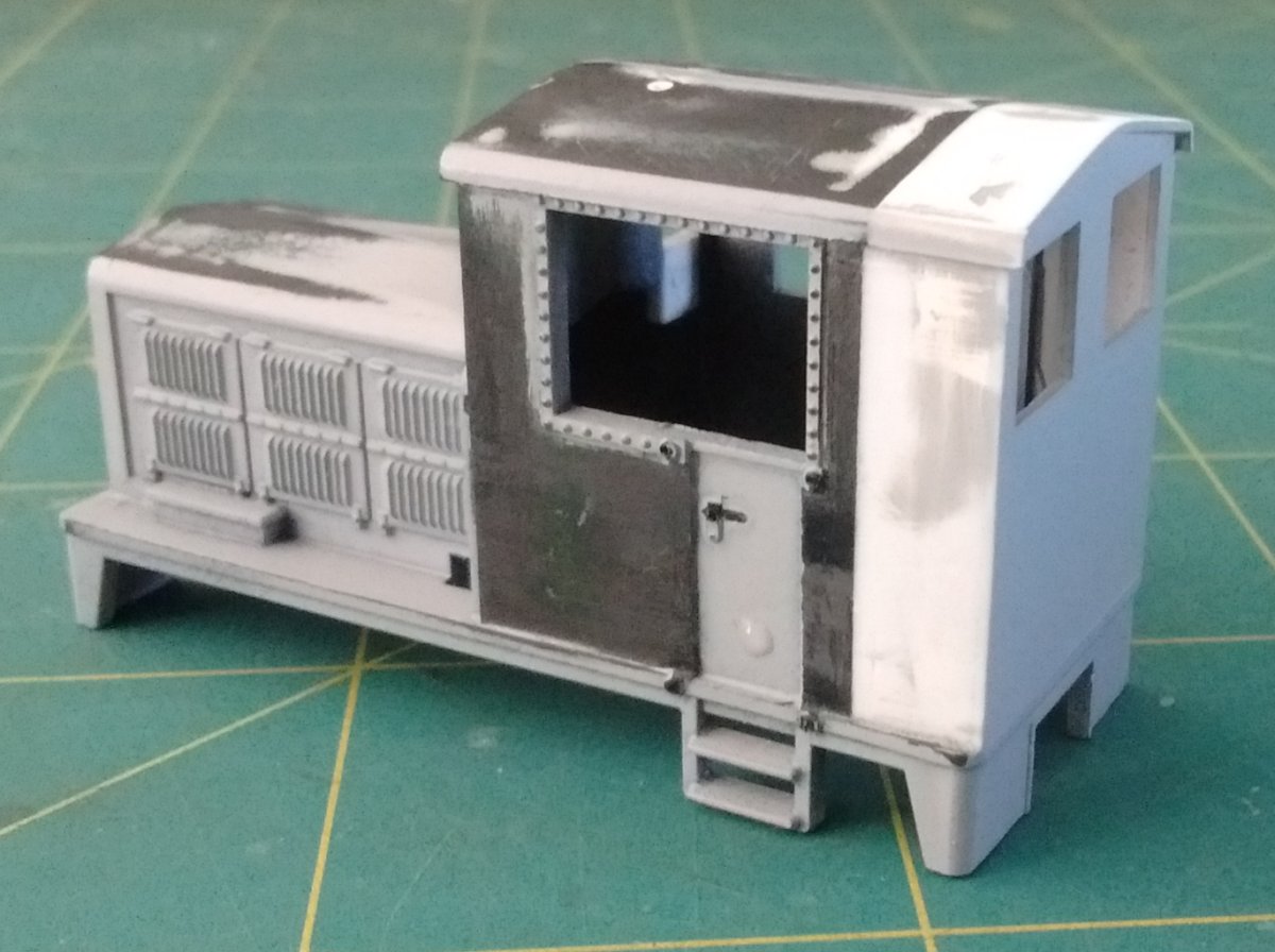

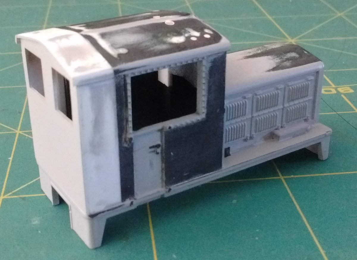

Messagepar augerd » 05 10 2017 à 20:49

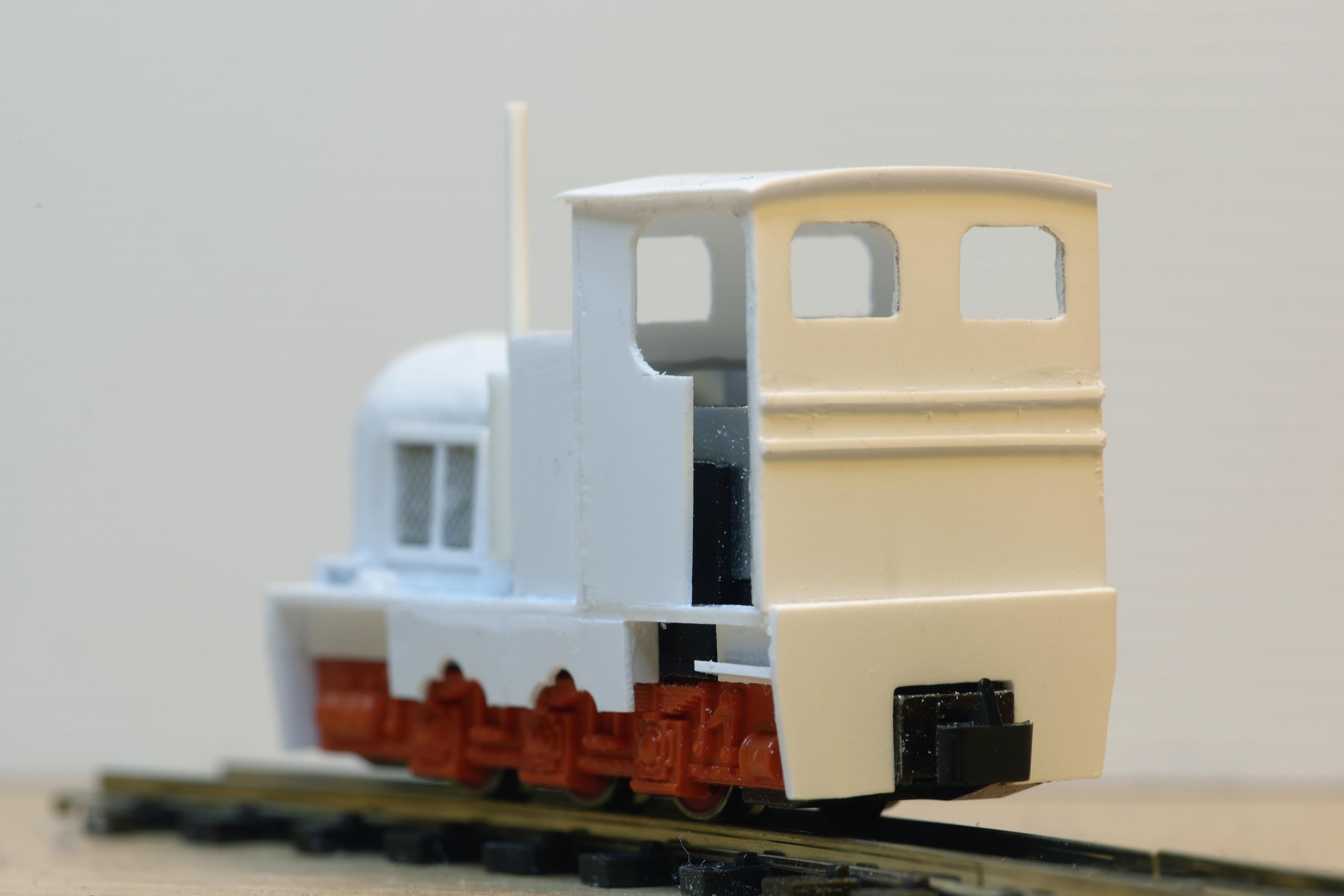

voici l'état de la caisse ce midi, après séchage de l’apprêt ...
c'est mieux qu'avant mais:
- ça fait bizarre les rivets type "panzer" sur les cotés comme tu le disais Lapinou #B9
- les meurtrières en face avant, plus le retrait, pas top non plus esthétiquement parlant #B8
donc, ponçage et mastique étant les 2 mamelles du plastiqueur fou, zou H6
accessoirement, une plaque fine (0.5mm) pour refaire les fenêtres avant, et une bande (0.5 x 0.5) pour prolonger le toit équilibrerons l'ensemble ...
suite demain ...
Dominique ;)

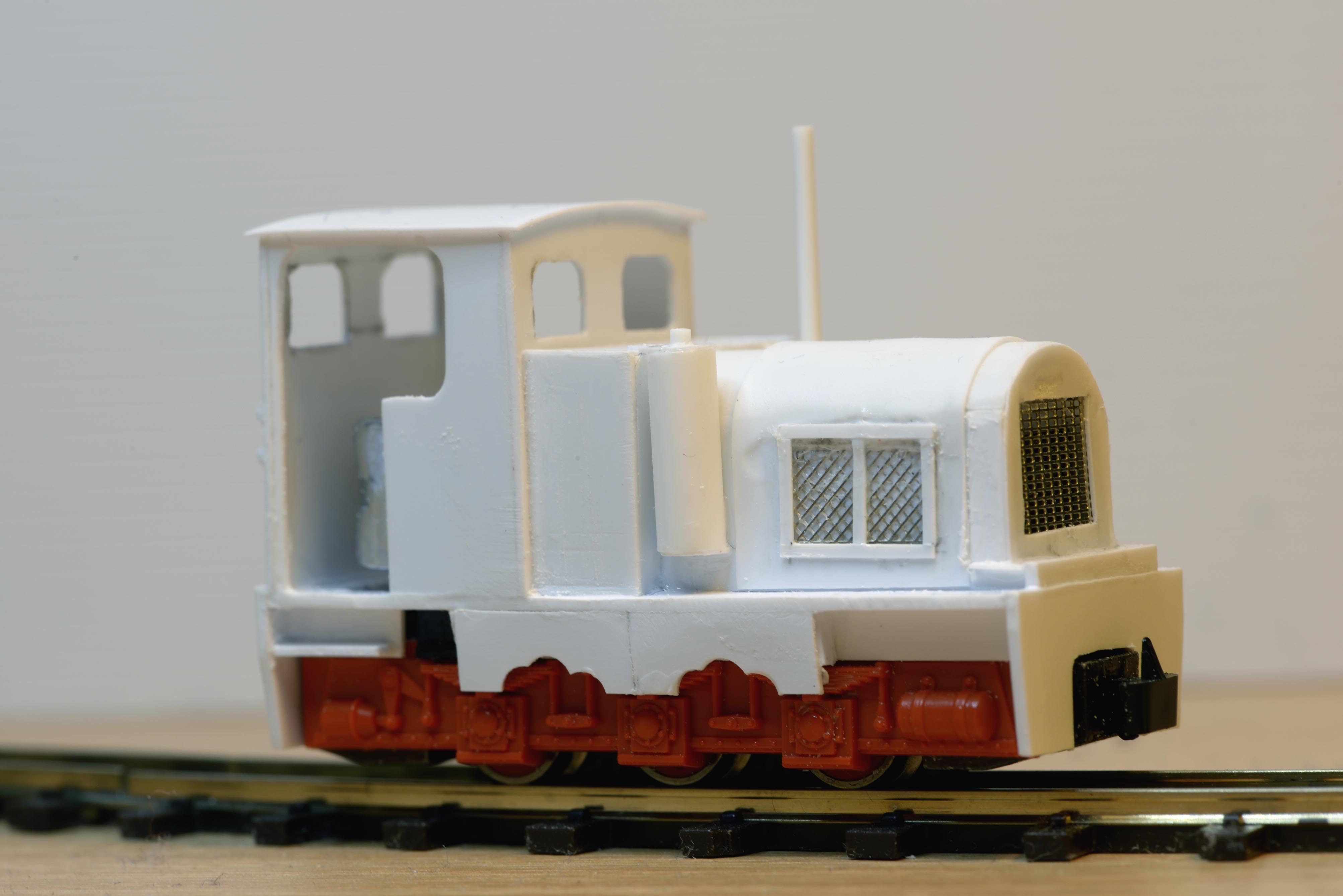

Messagepar Patrick ze rabbit Deludin » 05 10 2017 à 22:43
Chouette, ça change de gueule E2 !
Perso, j'aurais supprimé tous les rivets à l'échelle 0 et j'aurais rajouté des fenêtres latérales. Et pis p'têt' une ceinture de caisse, histoire de "casser" toute cette planéité.
Bon d'accord, c'est du lusque pour de la voie étroite...
Quant aux fenêtres de la face avant, héhé...
Reste à "meubler" la face arrière, avec un panneau ouvrant qui permettrait d'accéder à un coffre intérieur, avec une belle gouttière et deux belles charnières au-dessus. Ou à ouverture verticale, ce qui est nettement mieux pour les doigts #B6 (Cliché MTVS) :
On voit souvent ça en métrique.
Et pis le remplissage de carburant, à droite, à gauche, derrière.. c'est comme on veut...

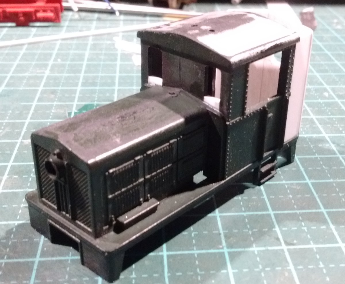

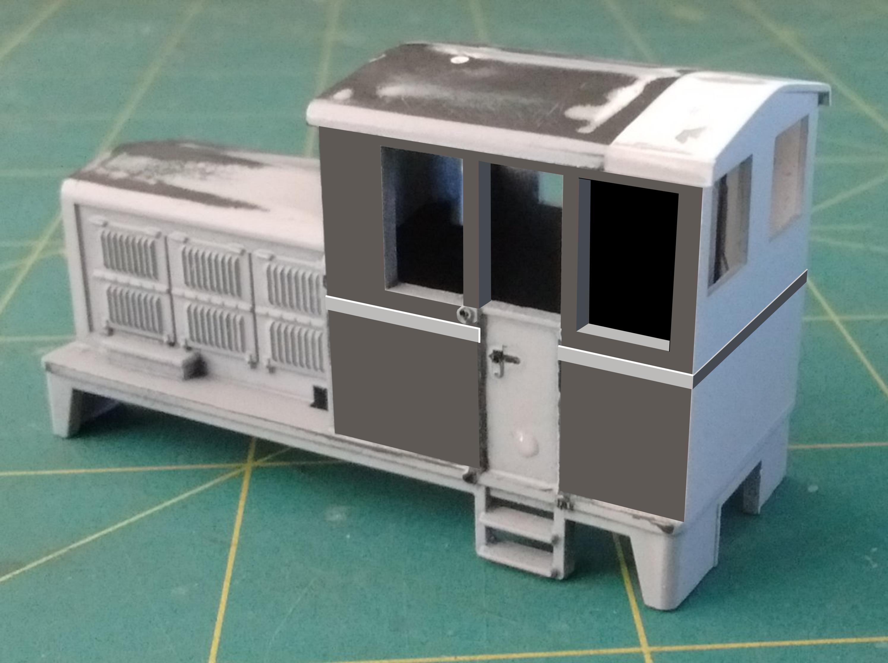

Messagepar augerd » 06 10 2017 à 09:48
ouh la la, l'est pas fini le bestiau ;)
au fur et a mesure des modifs, cela me fait penser a autre chose, et je teste :mdr2:
pour l'instant je trouve que la cabine est a sa taille maximum par rapport au capot avant, plus grand cela deviendrait un "box cab" :shock:
je suis d'accord que les ouvertures des cotés devraient être séparées des portes, donc y'a de fortes chances que les bandes rivetés vont également sauté et agrandir ces fenêtres devenues indépendantes ;)
je réfléchi aussi a masquer les trous des ergos du chassis, mais pas évident de trouver un truc logique a cet endroit: un marchepied serait trop bas, un cylindre de frein trop petit ...
y'a aussi la face avant, surement virer la double grille avec le bizarre montant central remplacé par une grande grille unique protégé par des barres ...
Dominique :F5
