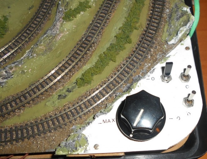

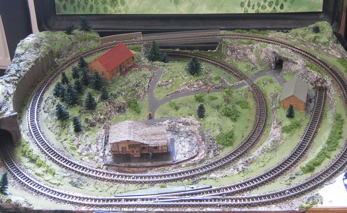

pour ma petite mallette avec un rézeau en Z, je peux utiliser une alim par piles et un simple potar pour faire varier la vitesse, un inverseur pour changer de sens, et 2 interrupteurs pour couper les 2 voies de garage il suffit de détacher le pack de piles pour le remplacer par un câble qui va vers le transfo Marklin Z et là, on peut jouer avec le transfo, ou avec le potar !

Ahh ben voilà ENFIN une réponse totalement claire ! :699
