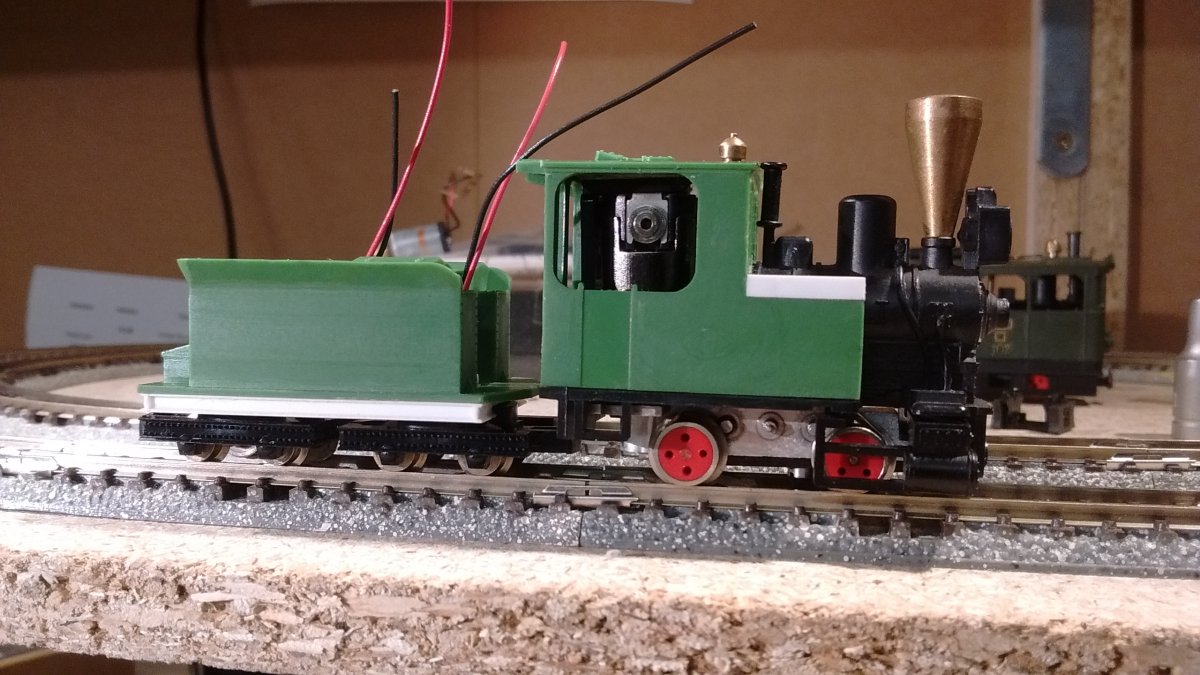

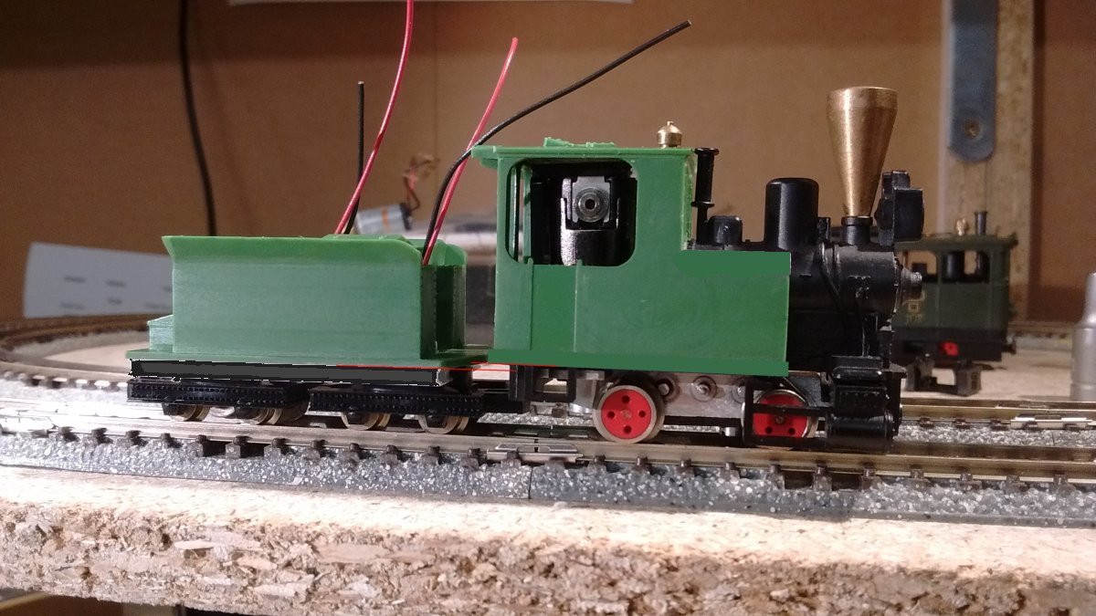

Messagepar augerd » 05 02 2017 à 01:58
et un p'tit coup de barbouille noir pour le châssis et vert pour la caisse, y'a plus grand chose en écart ...
avant
apres
Dominique :rod_mdr2

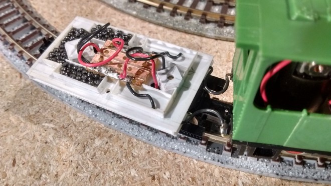

Messagepar augerd » 08 02 2017 à 20:16
pour l'instant, avant le "décoratif" j’essaie d'avoir la mécanique fonctionnelle, et hier, c'était pas ça H4
donc installation de 2 prises femelle à l’arrière du châssis de la machine, 2 câbles avec prise mâle sortant à l'avant du tender, et surtout des cales de plastique au dessus du châssis tender pour que les grains de plomb ne se barre pas partout #B1
reste à faire l'avant demain :rod_siflet
et peut être retrouver mes fils super fin et super souple pour la liaison :F9
Dominique :F5

Re: Digitalisation V14 Jouef Union Pacific
Messagepar augerd » 09 02 2017 à 00:43
ah oui, j'ai oublié de finir d'écrire avant de manger !
donc le tender roule très bien en ligne droite ... un peu moins en courbe car il prend l'angle extérieur vers lequel il tendrais à renverser, genre "a fond la caisse dans les virages" ... à qlq klm/h #B7
en fait, la rotation du bogie autour de son axe est excellente, y'a même un léger effet ressort avec rappel au centre grâce aux fils :mrgreen:
j'ai simplement oublié de modifier 2 autres axes: un pour le "tangage" pour le bogie AV et un pour le "roulis" pour le bogie AR :rod_siflet
a voir demain, entre 2 visites chez le veto pour le chat qui a mal aux oreilles :C6
Dominique :ipb-251

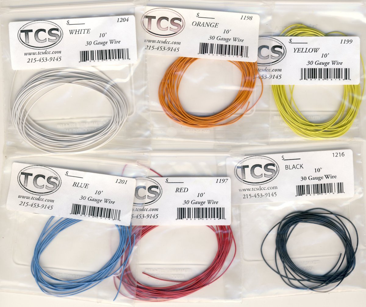

Messagepar augerd » 09 02 2017 à 19:01
voila ceux que j'utilise...
c'est du "30 gauge" (0.07 extérieur) mais il y a aussi du "36 gauge" (0.04 extérieur) mais moins évident à trouver :D3
Dominique ;)

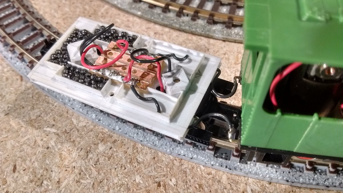

Messages: 2290
Messagepar augerd » 09 02 2017 à 19:45
ça roule, et sans balancement !!!
Dominique :ipb-251
