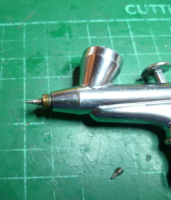

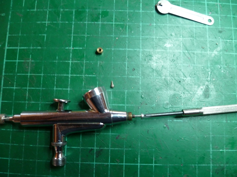

Les buses supplémentaires m'on permit de remettre en état mon Mécafer .
Lors d'un démontage un chute malencontreuse avait cassé la buse laiton a raz compte tenu du prix de la pièce en spare égale au prix d'achat j'avais laissé tomber.
Mais ce petit engin m'était bien utile acceptant sans brocher peinture et terre a décor dilué a l'alcool, Klir et autre joyeuseté .
Je me suis attaqué au remplacement de la buse , a l'aide d'un forêt j'ai réussi a débloquer le corps de la buse de l'aéro (d’où l'intérêt de ne jamais bloquer la buse a l'aide de la clef fournie C7 )
Bien entendu le pas de vis n'était pas identique trop facile ! le corps de l'aéro étant lui aussi en laiton j'ai décidé de re-tarauder au bon pas l'aéro (comme il était fichu )
Comme je n'avais point de tarauds de cette taille j'ai pratiqué de la manière suivante relèvement du bon pas de la nouvelle buse a l'aide d'un écrou (la colonette visible sur la photo)
une vis auto centreuse trouvée grâce a l'écrou, m'a servi de taraud improvisé ,vissez droit, d'un demi-tour , marche arrière pour casser le copeau et l'on continue. Je sais c'est empirique mais foutu pour foutu C7
au bout de quelques mns yesss......je vais pouvoir amener la buse en butée
Avec en prime le passage de 0.3 a 0.2 mm de " l'épieu" :ipb-251 :ipb-251

Surprenant...tu as travaillé comme une buse :rod_mdr2 :rod_mdr2 ..... E2 mais qui ne risque rien n'a rien. #B6 #B6
mlm
Messages: 2737
Re: L'aérographe un ennemi qui vous veut du bien !
Messagepar Beyer-Garrat » 04 01 2014 à 11:44
Ah oui mécaniquement c'est nul mais l'affaire a été résolu en 1/4 d'heure #B6
Messages: 24351
Messagepar mlm » 04 01 2014 à 11:49
La tête et les jambes....pardon, les mains et je dirais même plus...des mains de fée H3
