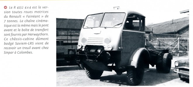

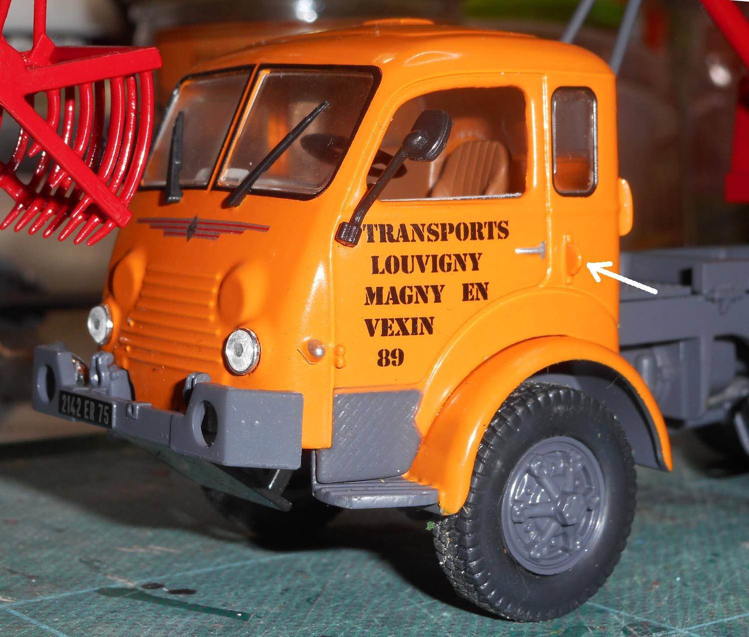

Le modèle réduit correspond à la référence R 4152 de chez RENAULT.
Petit retour sur la genèse et la vie de cette référence.
Toute la documentation et les renseignements sont tiré des deux HS de Charge Utile, sous la plume affutée de Jean-François COLOMBET :maitre: :
- N° 19 "Les Utilitaires RENAULT - 1953-1965"
- N° 94 "SAVIEM 1955-1959 : de Saviem-LRS à SAVIEM"
Cliquer sur les documents pour les avoir en taille réelle (et bien plus lisibles !). Merci

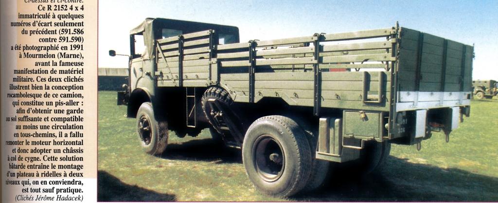

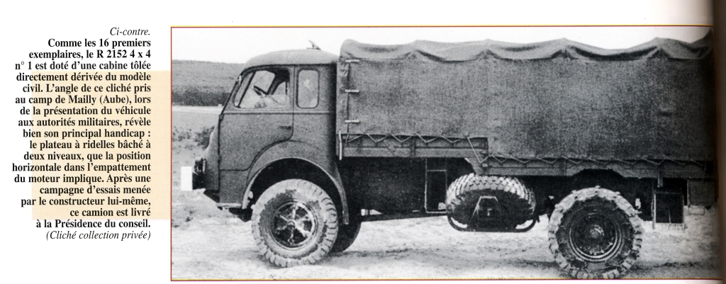

De par sa vitrine politique, la Régie Renault se devait de proposer aux militaires un camion 4x4.
La gestation en fut laborieuse.
En effet, le seul poids-lourd était le "Fainéant" avec une mécanique un peu près du sol dès que l'on s'aventurait en dehors des routes.
Pas vraiment utile pour les militaires. :rod_siflet
Après un acharnement mécanique dont je vous passe les détails, le bureau d'étude "pond" un 4x4 avec un châssis à double col de cygne.
En effet, le PL civil avait déjà un col de cygne à l'avant du châssis afin que la cabine ne soit pas trop haute.
Et on est arrivé au R 2152 D9
Sur la photo du modèle réel, on voit très bien le châssis avec une magnifique courbe entre les flèches verte et rouge
Les militaires en ont acheté plusieurs centaines, de janvier 1953 à mars 1958.
De toute façon, ils n'avaient pas le choix.

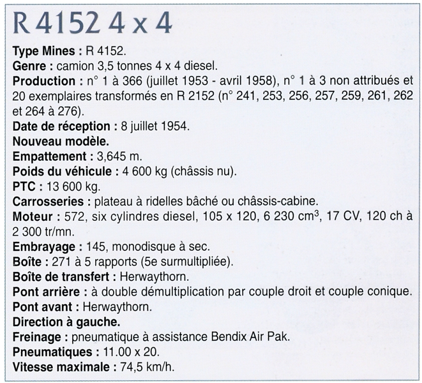

Dans la foulée, la Régie en propose une version civile, avec moteur diesel et cabine tôlé classique, le R 4152.
Dans la nomenclature de la Régie, le premier chiffre indique la version de la motorisation :
2 = moteur à essence.
4 = moteur Diesel.
Bien que fabriqué de juillet 1953 à avril 1958, il n'en fut vendu qu'environ 250 aux entreprises.
On ne peut pas dire qu'il était très attendu sur les chantiers...
Voici quelques vues, caractéristiques et précisions sur ce PL

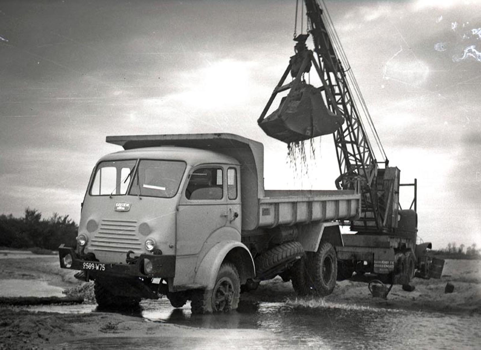

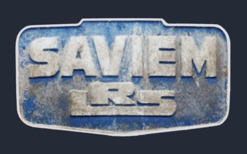

Passons au à la question du badge de tablier.
Ce type de véhicule est né chez RENAULT.
Fabriqué depuis juillet 1953, il n'a été homologué qu'en juillet 1954. :F9
C'est un mouton à 5 pattes qui, jusqu'à la fin de sa production, a été monté à Billancourt, comme tous les moutons à 5 pattes, bien que l'usine SAVIEM de Blainville ait commencé à produire en octobre 1957.
Blainville (usine crée par SAVIEM-LRS) avait repris, en particulier, le montage des R 4153 et 4154, les classiques "Fainéant" qui deviendront en 1959 les R 1520 et 1530, prenant le nom de "Tancarville".
Ils ne seront fabriqués que pendant 2 ans et ne seront pas remplacés.
Pendant cette période transitoire, l'apposition des marques (et même des plaques constructeur !) est souvent en contradiction avec la logique et la chronologie.
Par ailleurs, le R 4152 n'a pas été remplacé et seuls 10 R 2152 (la version militaire) sont sortis avec plaques et marquages SAVIEM ;) .
Donc, SAVIEM-LRS a pu très bien vendre sous son nom ce R 4152, avec le badge RENAULT.
Merci d'avoir lu jusqu'au bout et désolé s'il y a des erreurs.

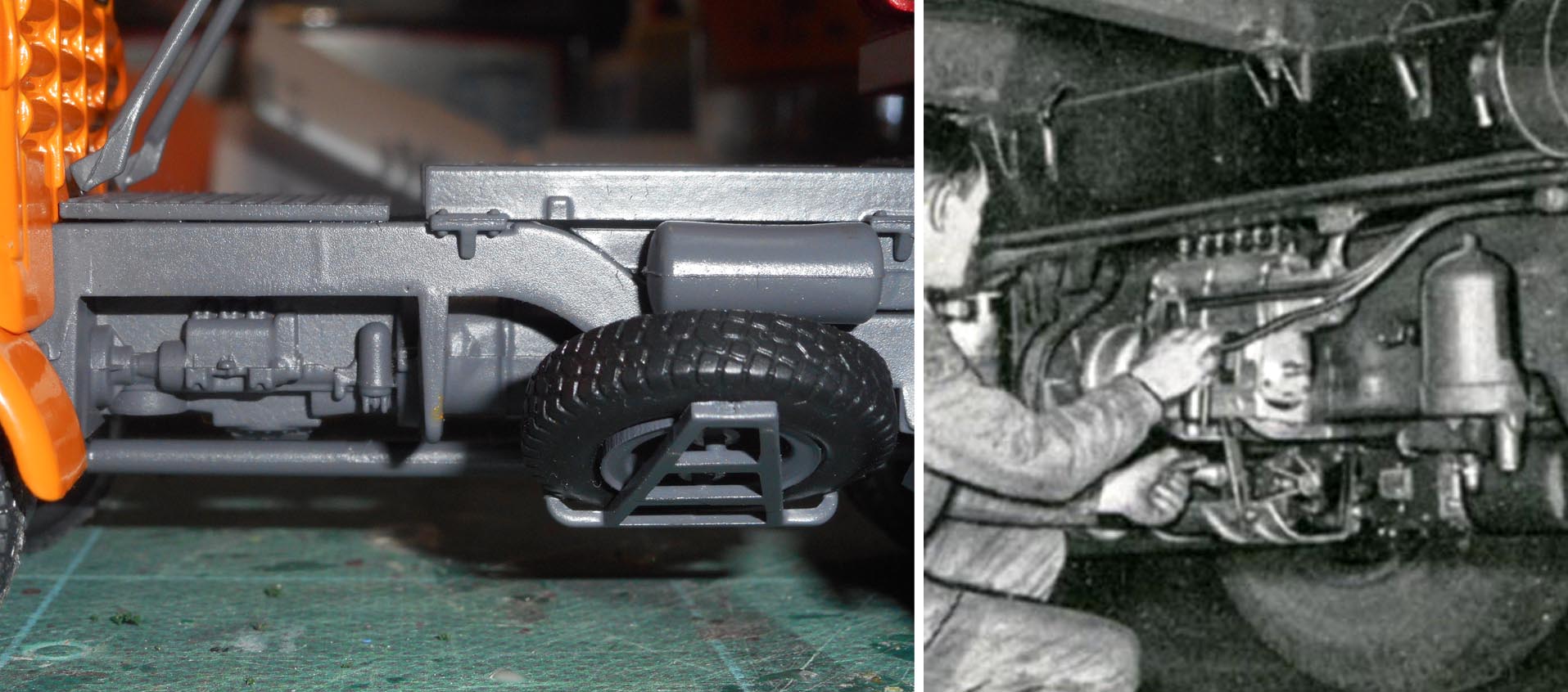

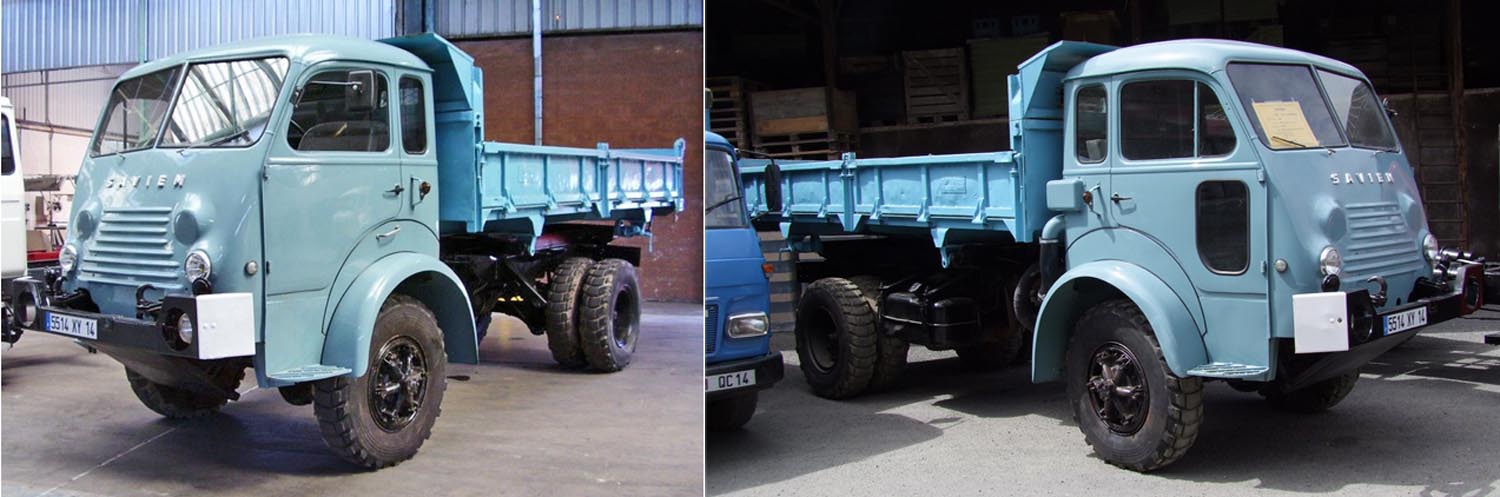

Deux secondes encore sur le modèle réduit.
S'il est vrai qu'on ne devrait pas voir le moteur mais une tôle d'habillage pour la version en service, je trouve que le graveur ne s'en est pas trop mal sorti :
Et je viens de m'apercevoir qu'il y aura aussi un coup de peinture à donner sur les clignotants latéraux de la cabine :
Pour les pneus, ce sont des "tout chemin", car avec un centre de gravité aussi haut, pas question d'essayer d'escalader la colline... surtout avec le moteur anémique et non dépourvu de problèmes qui anime la bête.
En fait, c'est le contraire : la bande de roulement à pavés ne devrait pas équiper les "Fainéant" destinés à faire de la route, comme le "pailler" mis en comparaison.
De bonnes gommes Michelin à structure en zig-zag conviendraient mieux.
Ah, et pour le logo :F9 ...
Pas eu le temps d'analyser selon les années, mais je persiste à dire que les lettres SAVIEM ou le logo LRS auraient été plus en rapport avec le nom de la collection, et parfaitement plausibles.
Et je sors le prestidigitateur de mon chapeau (nan mais c'est pas toujours dans le même sens #B8 ) :

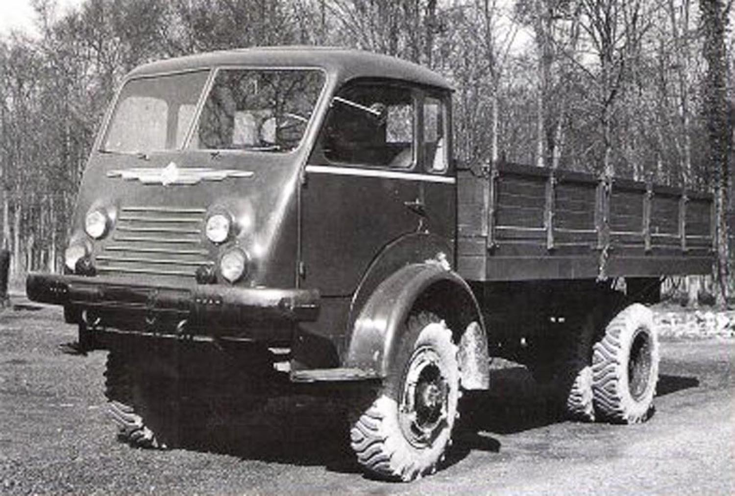

Mais méfions-nous des zimitations, celui-ci est un "bricolage" :
Si si, regardez les moyeux de roues avant, le pare-choc d'origine bien trop haut comme les phares supérieurs, du coup pas conformes au Code de la Route.
Tout ceci ne doit pas être bien grave pour un véhicule qui n'est pas neuf, mais qui n'est cependant pas immatriculé : prototype ? véhicule tournant en site fermé ?
Comme je ne sais pas où j'ai pris la photo (apparemment chez @), je n'ai pas l'explication :F9 ...

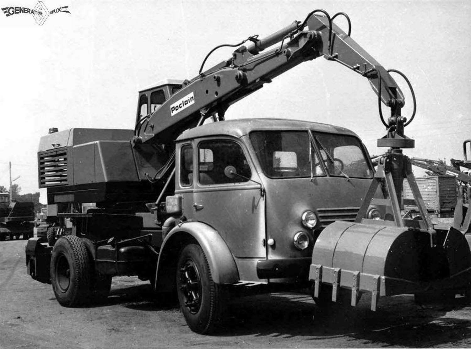

Au fait, en parlant de crédit photo, j'ai oublié de préciser que celle-ci
vient de ce site de connaisseurs (c'est marqué sur le cliché #B2 ) :
http://www.generationdeux.fr/pageshtml/index1.html
http://www.generationdeux.fr/pageshtml/ ... riels.html
Et c'est comme cela que j’apprends qu'il s'agit d'une TP 30, donc la même que celle reproduite mais avec une "caisse" plus carrée donc plus moderne, tout en conservant le toit de cabine en polyester bombé de couleur blanche.
Et que le Renault a gagné des clignotants nettement plus visibles aux angles avant de la cabine, et sur les ailes.
D'ici à ce qu'on puisse dater les LRS à partir de l'emplacement et de la forme des clignos, comme les Berliet :rod_siflet ...

Merci Patrick pour ces compléments. #B6
Le "bricolage" dont tu parles n'en est pas un.
Enfin, pas vraiment : c'est un "mulet".
Cf Charge Utile HS N°19.
C'est le premier prototype de RENAULT 4x4, issu d'un porteur de 7 tonnes.
Le pont avant est inconnu et les suspensions rehaussées.
Il est vu ici en essais à Satory, près de Versailles, en avril 1951.
Ce qui explique l'absence d'immatriculation.
Le châssis droit de série ne laissait pas une garde au sol suffisante et le pont n'a pas donné satisfaction.
Le deuxième prototype a reçu le pont arrière du 7 tonnes et une surélévation des suspensions.
Les essais ont eu lieu en juillet 1952.
Ceux-ci ne donnaient toujours pas satisfaction.
Le troisième fut le bon, avec un pont Herwaythorn et le châssis à double col de cygne.
Pour les clignotants, sur les RENAULT civils, ils se trouvent sur la partie supérieure des ailes.
Pour les 4x4, ils montent sur les flancs de cabine, au niveau des poignées de portière.
Question de préservation !
A noter que certains (tous ?) modèles destinés à l'exportation ont ces clignotants remplacés par des "flèches".
Les feux aux angle de la cabine sont des "feux de position", à lumière constante.
Exactement comme sur les 203 et les premières 403 Peugeot !
Sur ces dernières, ces feux ont reçu ultérieurement les ampoules des clignotants.
Les feux de position servaient également même quant la voiture ne roulait pas.
Lorsque vous stationniez, contact coupé, il y avait un petit interrupteur qui alimentait un des deux côtés : un feu blanc à l'avant + un feu rouge à l'arrière.
Toutes les rues n'étaient pas éclairées.
Et, bien souvent, celles qui avaient l'éclairage n'étaient éclairées que le soir et le matin.
A l'époque, ont était économes. :mrgreen:

Sur la photo du SAVIEM-LRS en train de se faire charger, on voit comme une large bande blanche sur le pare-brise, au niveau du volant.
Elle tenait sur le pare-brise, plan évidemment, par deux ventouses.
Et bien c'est la résistance dégivrage qui permettait de chauffer localement la vitre et faire fondre la glace :C4
En effet, pas de dégivrage par ventilation.

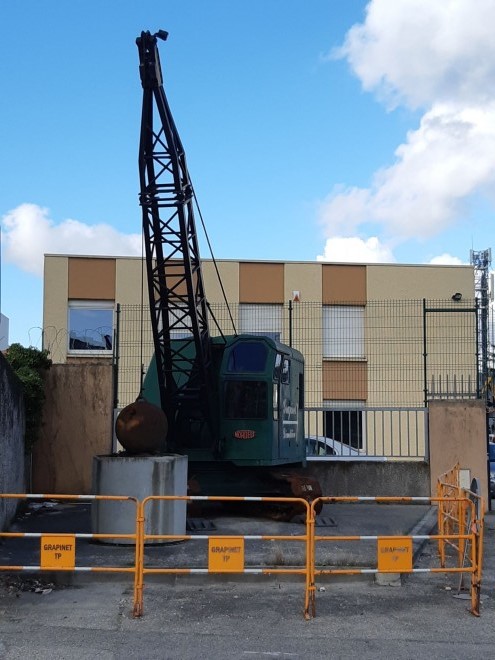

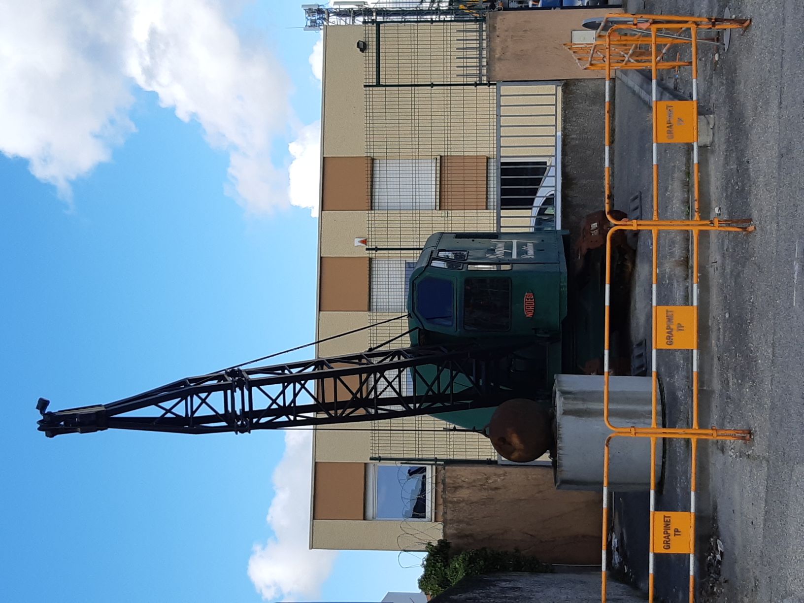

Re: Grues de manutention et autres engins de TP
Messagepar Storm » 05 03 2020 à 13:07

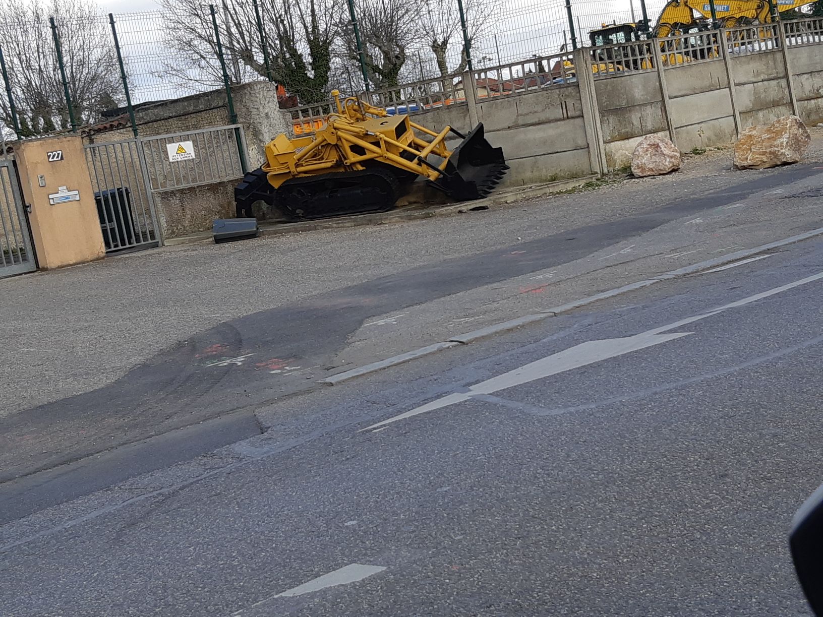

Prise vite fait en passant, arrêté au feu:
Entre Lyon et Villerbanne...
Messages: 24010
Messagepar morvan » 05 03 2020 à 14:44
Pauvre France
morvan
Et mes frites ?
Messages: 1010
Localisation: MORVANDIAU
Messagepar Patrice Roussiale » 05 03 2020 à 15:22
E2
Superbes "pots de fleurs" !
Merci au photographe avec un bon réflex (ou de bons, c'est comme on veut :mrgreen: ). #B6
On demande un spécialiste TP pour nous en dire plus :rod_siflet

J'essayerai de m'arrêter là prochaine fois :maitre: c'est proche de Bron

Messagepar trenbirinik » 05 03 2020 à 20:04
Bonsoir
Le bull peut-être un Fiat Alis, la grue de démolition (le boulet) une Nordest de la fin des années cinquante. Je n'ai pas les modèles.
jean pierre

Messagepar 1CC1 3700 » 05 03 2020 à 20:55
Juste une petite précision: C'est pas un bull, c'est un chargeur à chenille. Ou un "tracks" dans le métier. ;)
Laurent
