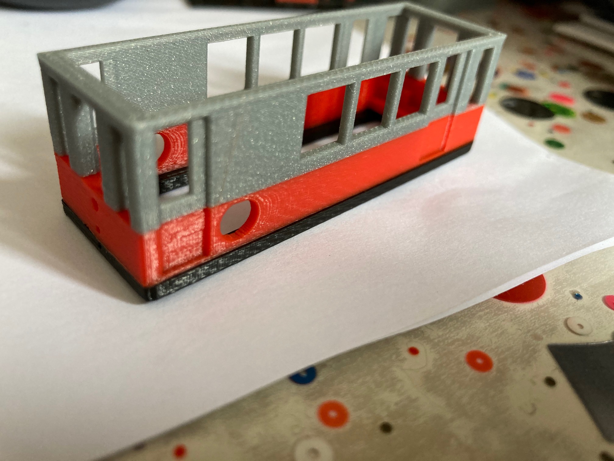

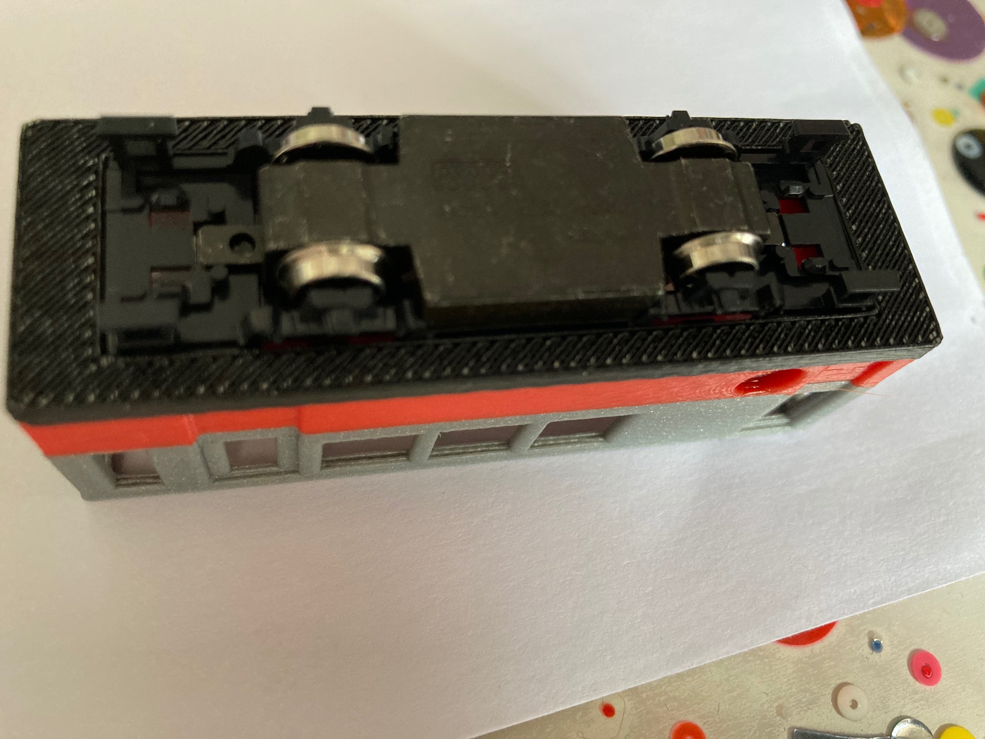

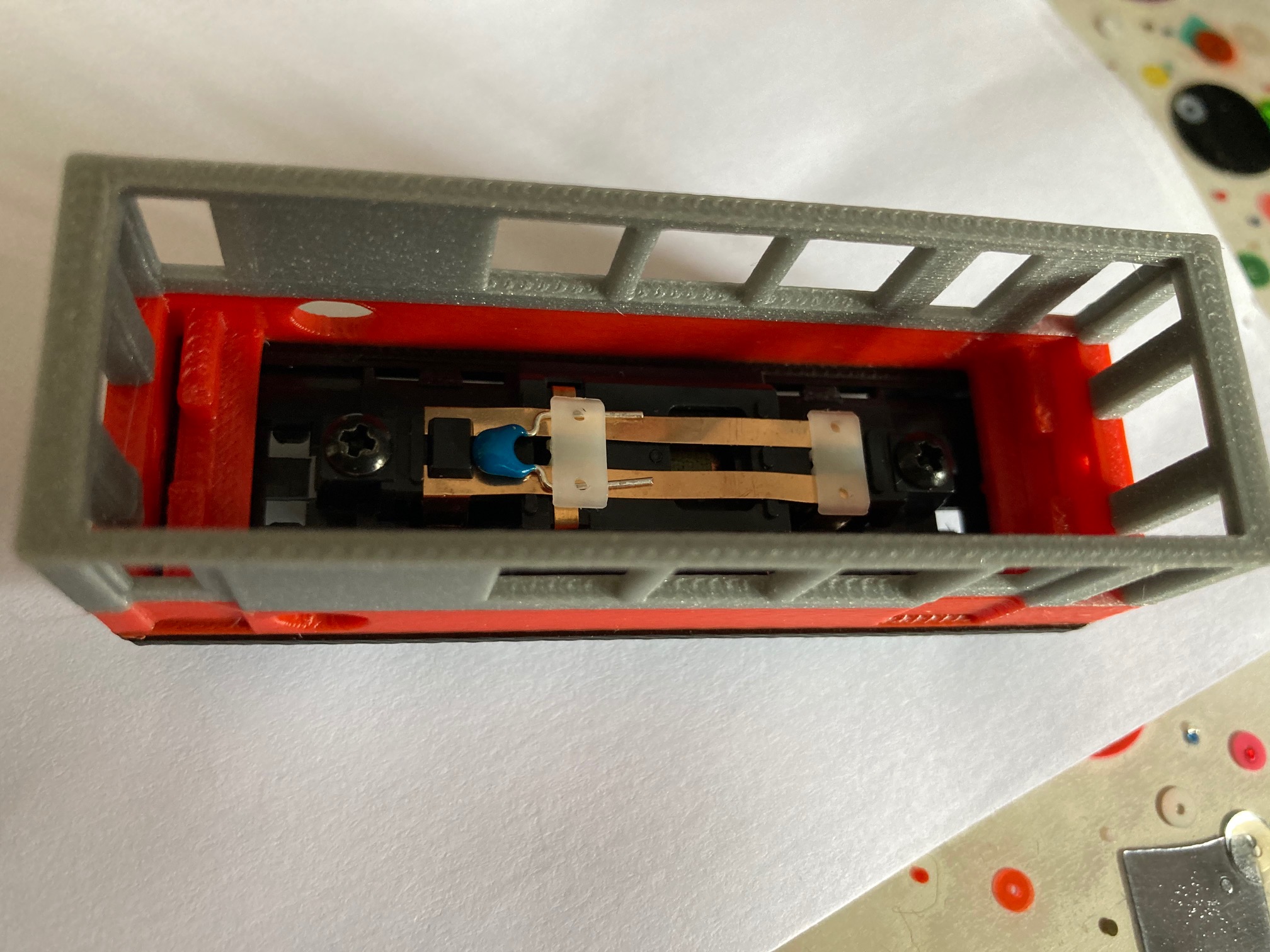

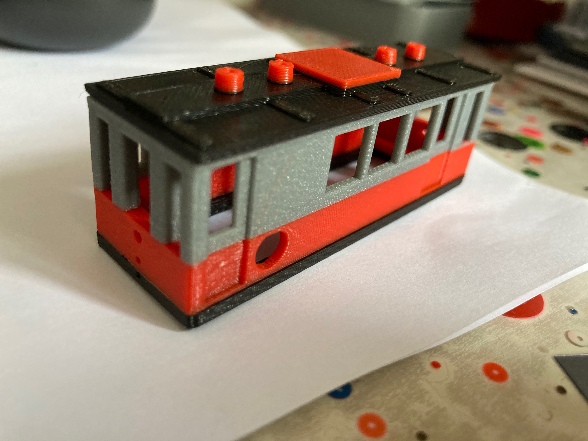

Messagepar guillaumentrain » 04 04 2021 à 12:35
Un essai "multicouches" en insérant des pauses pendant l'impression
- modèle créé de toute pièce avec openscad, en incluant des formes un peu tordues pour me faire une idée,
- génération d'un fichier stl puis du programme propriétaire de l'imprimante pour générer le fichier à imprimer,
- impression avec une buse de 0.4 et du filament de type abs pour les 3 couches
L'imprimante a une hotte, ce qui permet de garder un environnement sans trop de variations de température, une fois que tout est lancé.
A présent, il faut trop froid dans le garage pour envisager un coup d’apprêt ou de peinture. (Et je ne vais le faire à l'intérieur.)
Donc il "ne reste plus qu'à" coller un peu de plastique transparent pour les vitres, ajouter quelques détails, et insérer un chassis kato 11-104 qui me reste.
Et ça va rouler :ipb-251

Messagepar Beyer-Garrat » 06 04 2021 à 10:08
Bien Guillaume et très ^propre pour du bicolore #B6
Tu pourrais encore améliorer avec du PLA (qui donne un aspect plus lisse que l'ABS) et une buse de 0.2 :maitre:

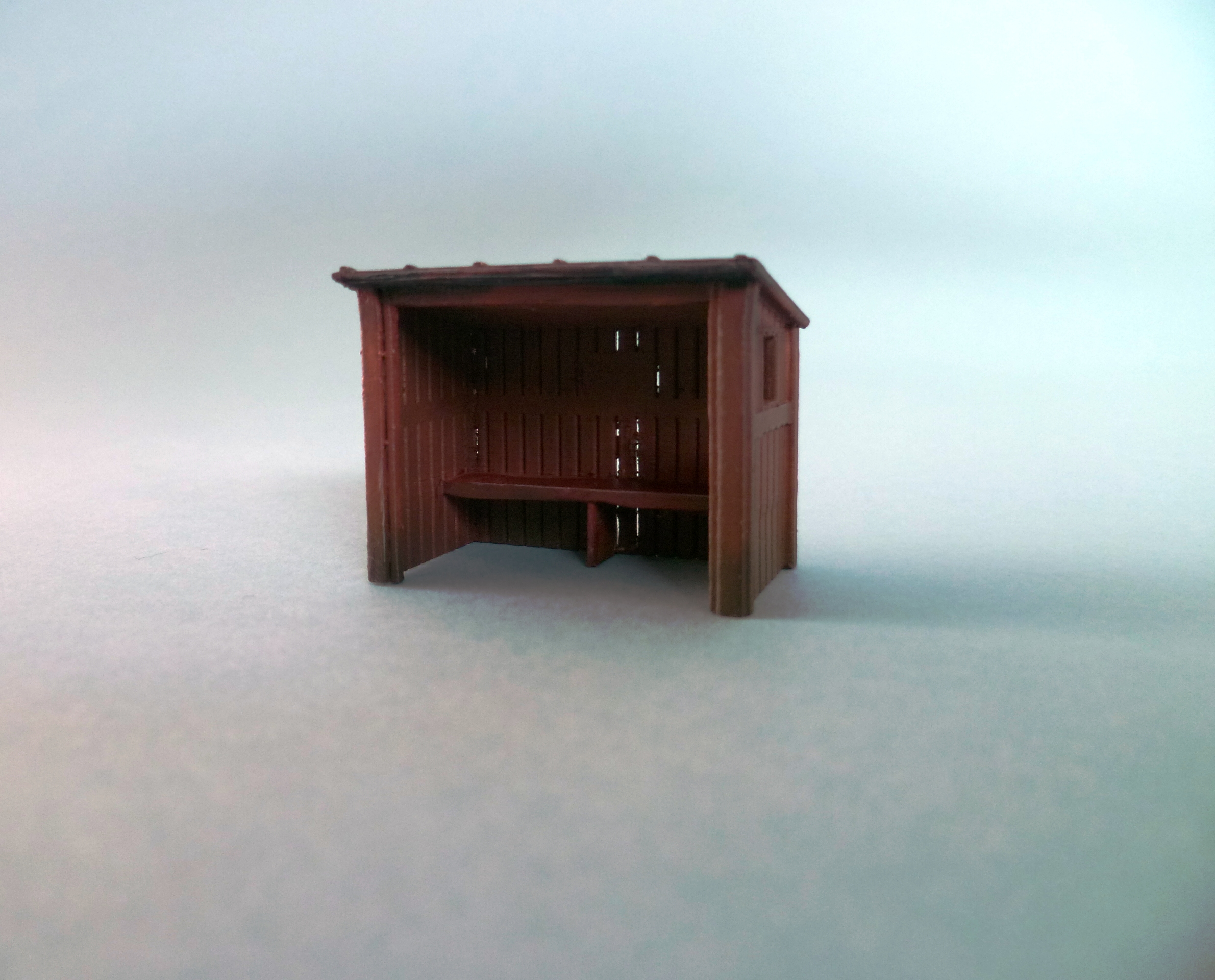

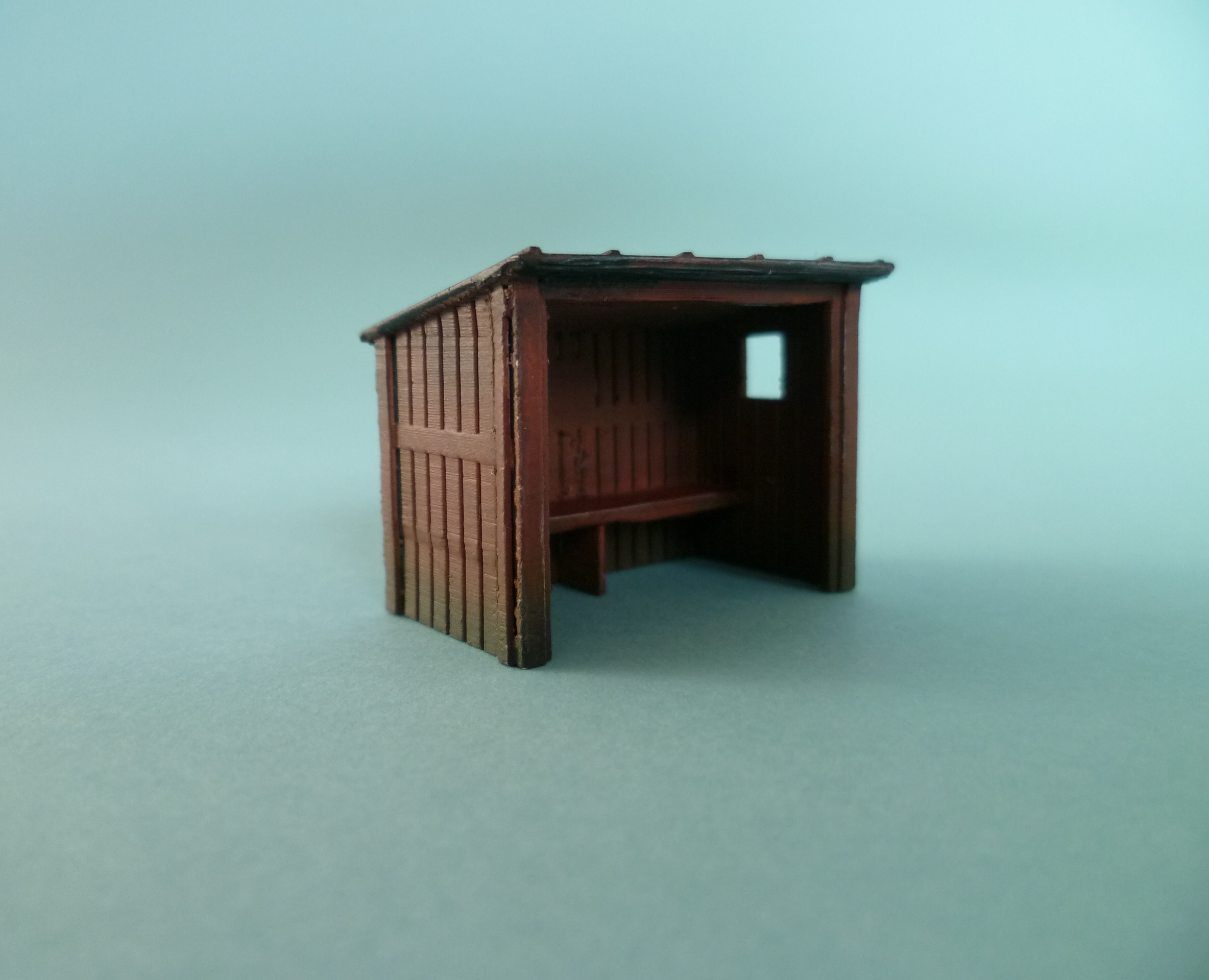

Messagepar Beyer-Garrat » 15 04 2021 à 07:58
Tout doucement la mise en peinture de tous ce que j'ai imprimé avance , un abri de tramways découvert dans les archives mise en ligne d'une commune du Sud Ouest :
Messages: 24351
Re: Pièces et réalisations 3D
Messagepar pelican » 15 04 2021 à 08:10
Tous à l'abri :ipb-251

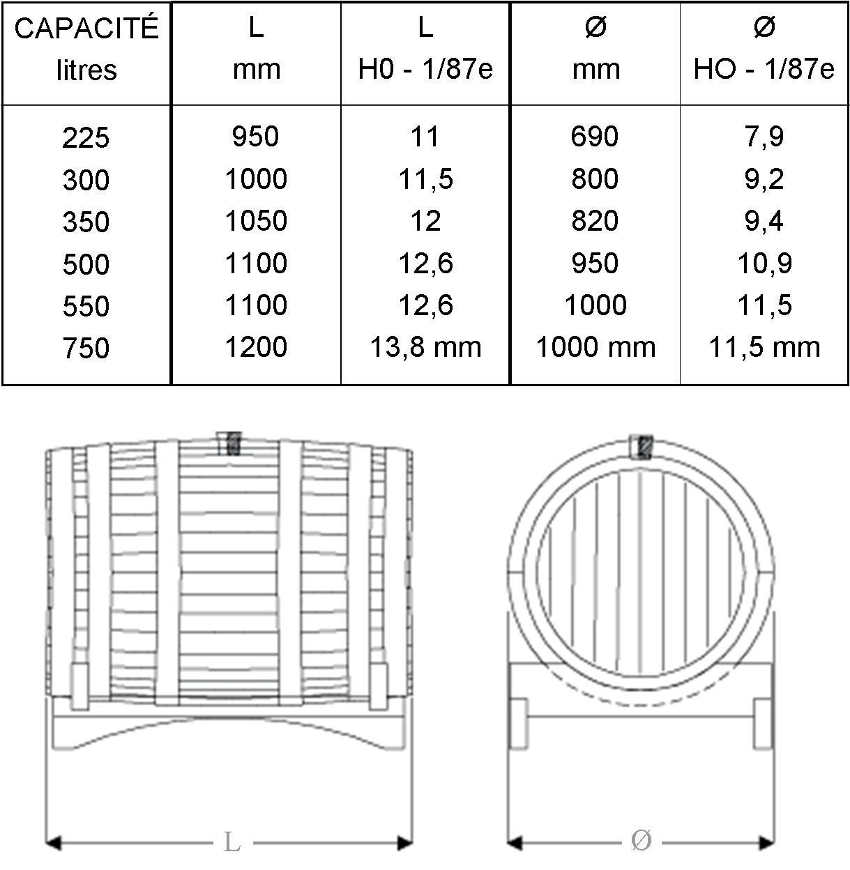

J'en profite pour remettre ici les cotes des tonneaux et barriques de Cognac, que je suppose être des dimensions standard :

Ce sont des 750 l ils font très exactement 13.8 x 11.5 étonnant non ? en fait pas vraiment car s'étaient des protos du regretté Cyril qui avait du les réaliser grâce à tes dimensions
pour servir de chargement et de mise en valeur des poulains (échelle à tonneaux) :maitre:

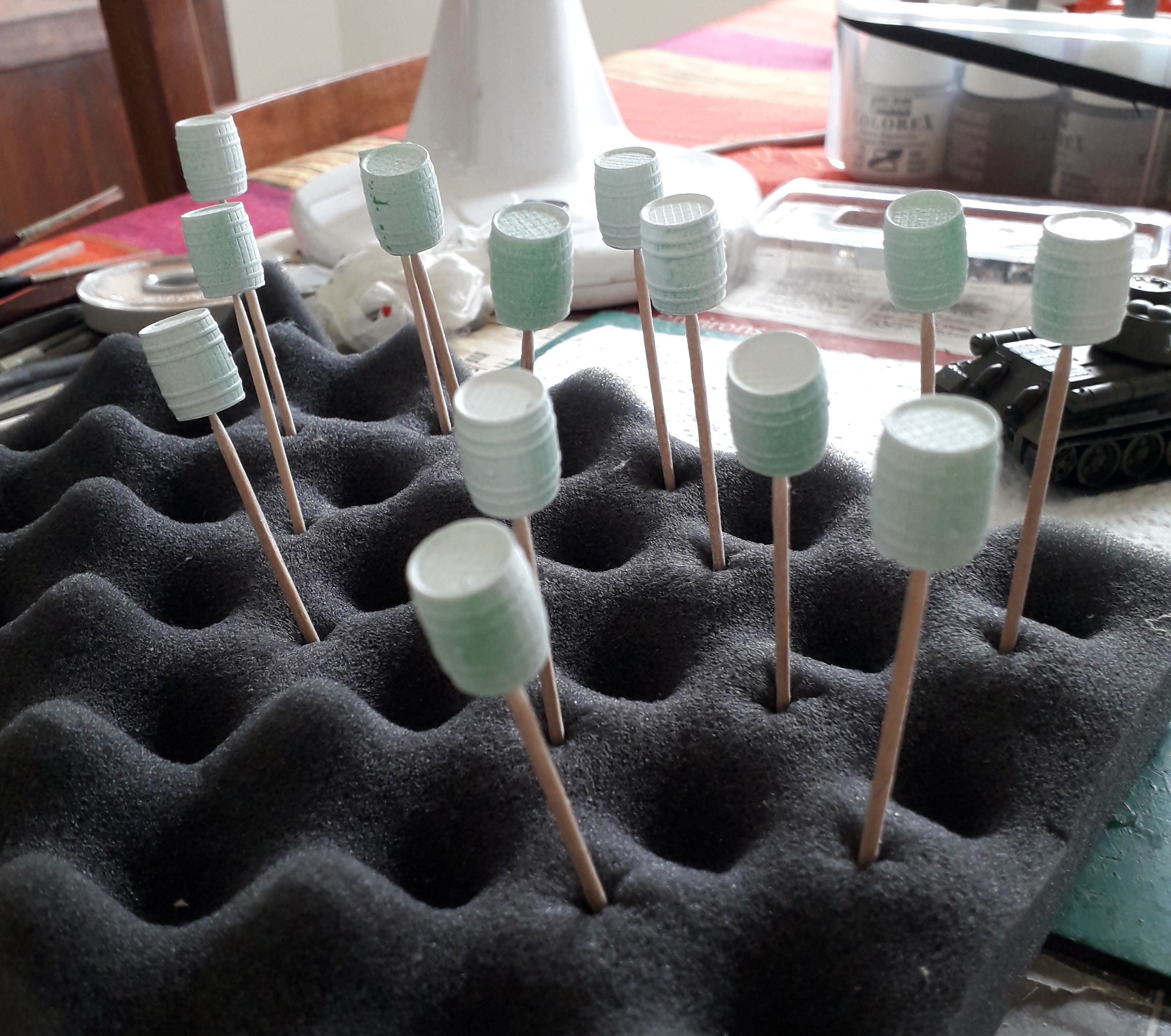

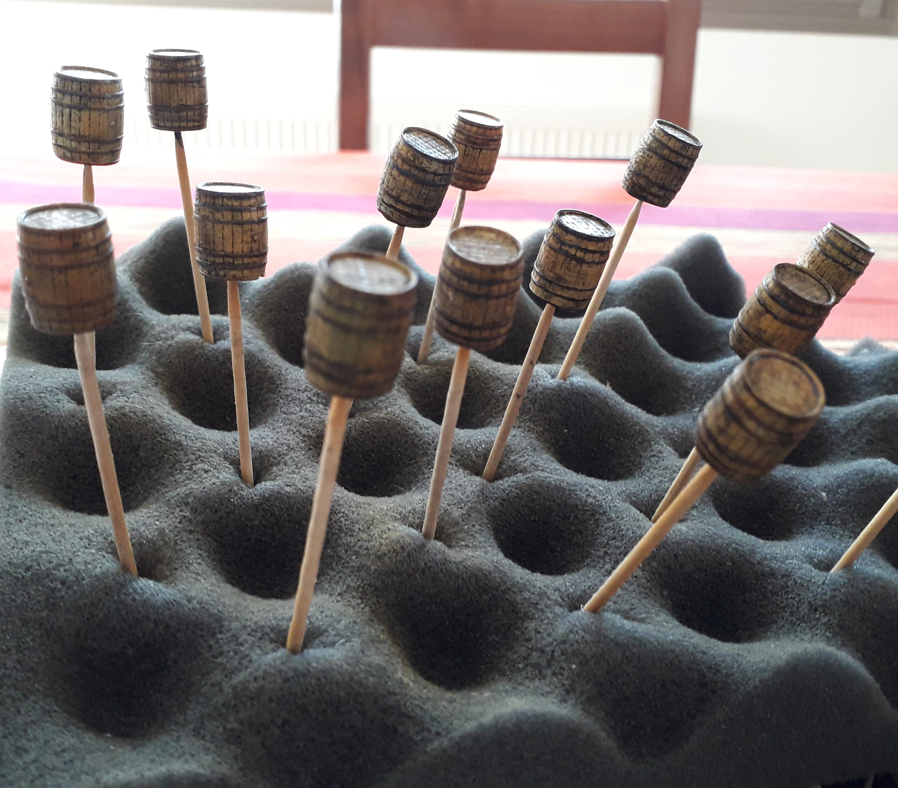

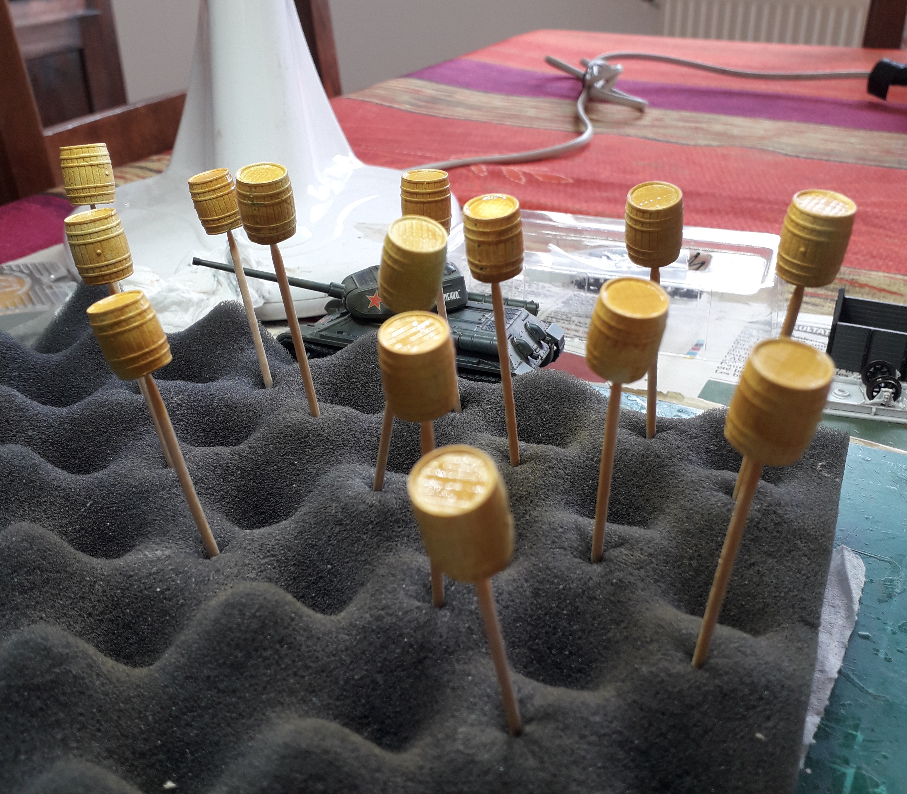

Messagepar Beyer-Garrat » 20 07 2021 à 07:49
Mise en peinture bois vieilli ,a ce sujet 4ou 5 refs AK sont consacrés au bois frais, juste coupé , vieilli, ancien, mort etc etc un véritable amour du créateur de la gamme pour le bois ! #A8
un petit lavis (peinture a l'huile + essence F) et passage des 86 cerclages avec un espèce de feutre à encre (Cultura) pas vraiment un Rotring pas vraiment un plume :F9
il ne restera plus qu'un voile de vernis mat pour atténuer la brillance . :maitre:
