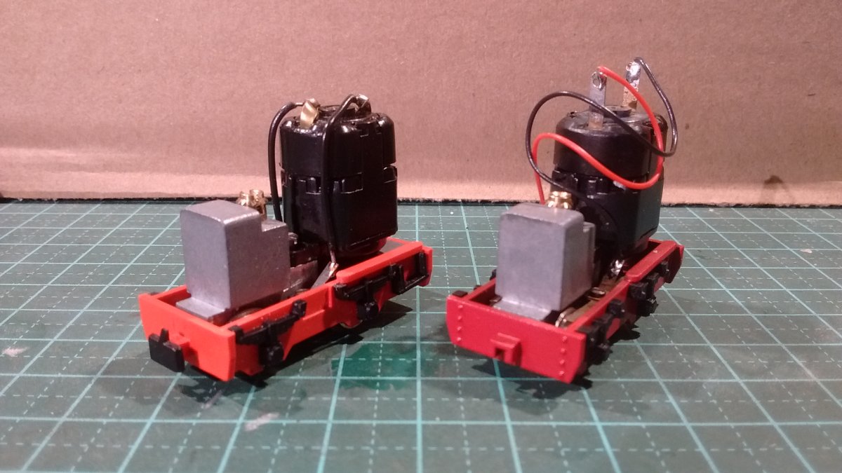

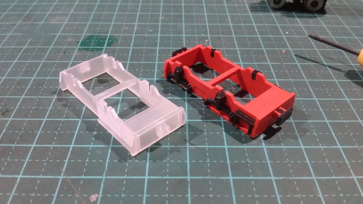

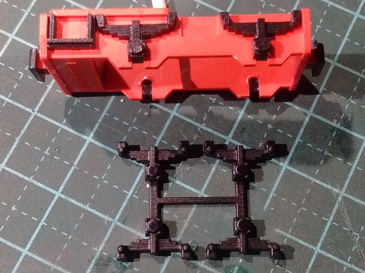

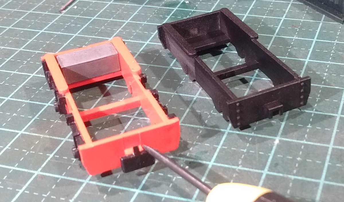

reçu hier le colis, et voila ce que cela donne ;)

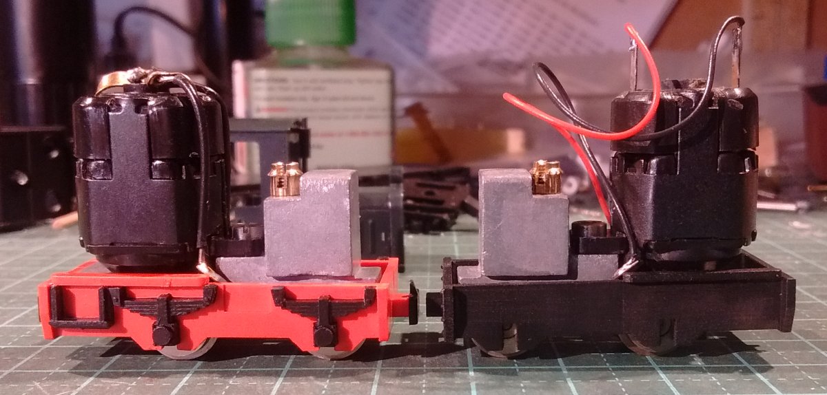

pour comparaison, j'ai mis cote a cote l'original et l'impression 3D:
brut sortie du sachet ...
... et apres une couche de bombe noir Tamiya

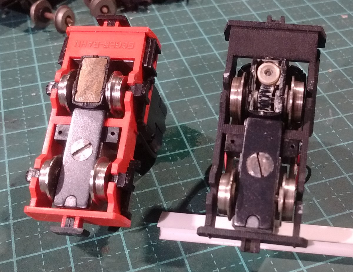

trouvant les traverses assez nues, je me suis permis d'y installer 4 boulons de chaque cote, sensé représenter les fixations des longerons ;)

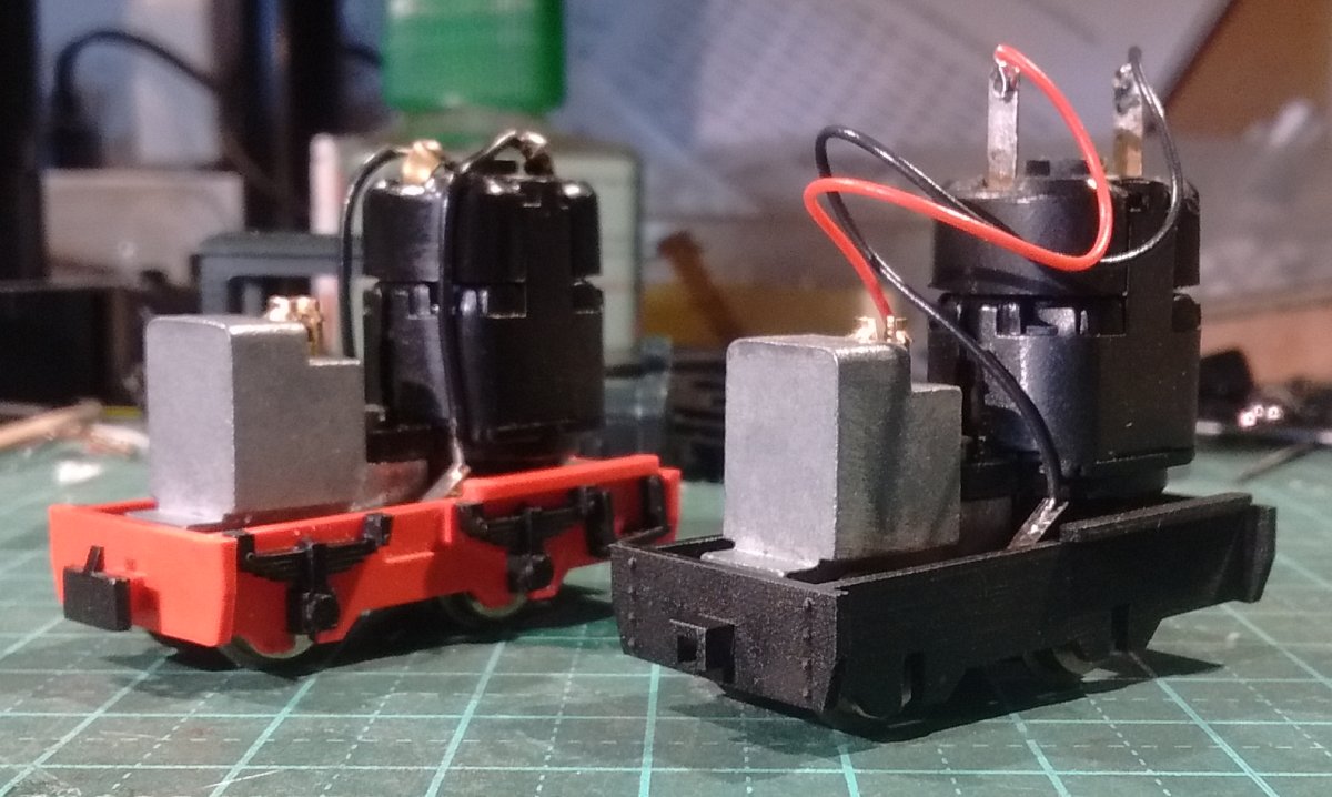

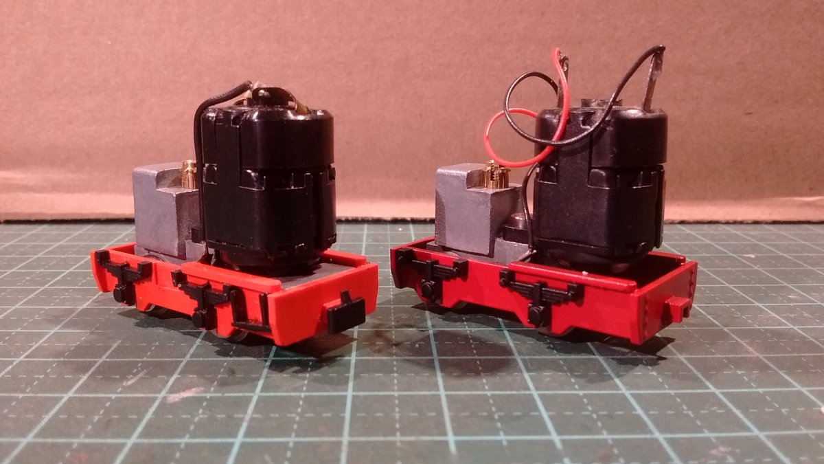

et montage avec le bloc moteur
leger frottement, comme l'original, cela me va bien :maitre:
reste plus qu'a mettre un coup de rouge et coller les suspensions :mrgreen:

j'ai hésité a habiller ou détailler les longerons, genre boulons judicieusement posés, ou marchepieds, etc. qui sont assez nu, mais pas fait pour cette 1ene version
si vous avez des idées ;)

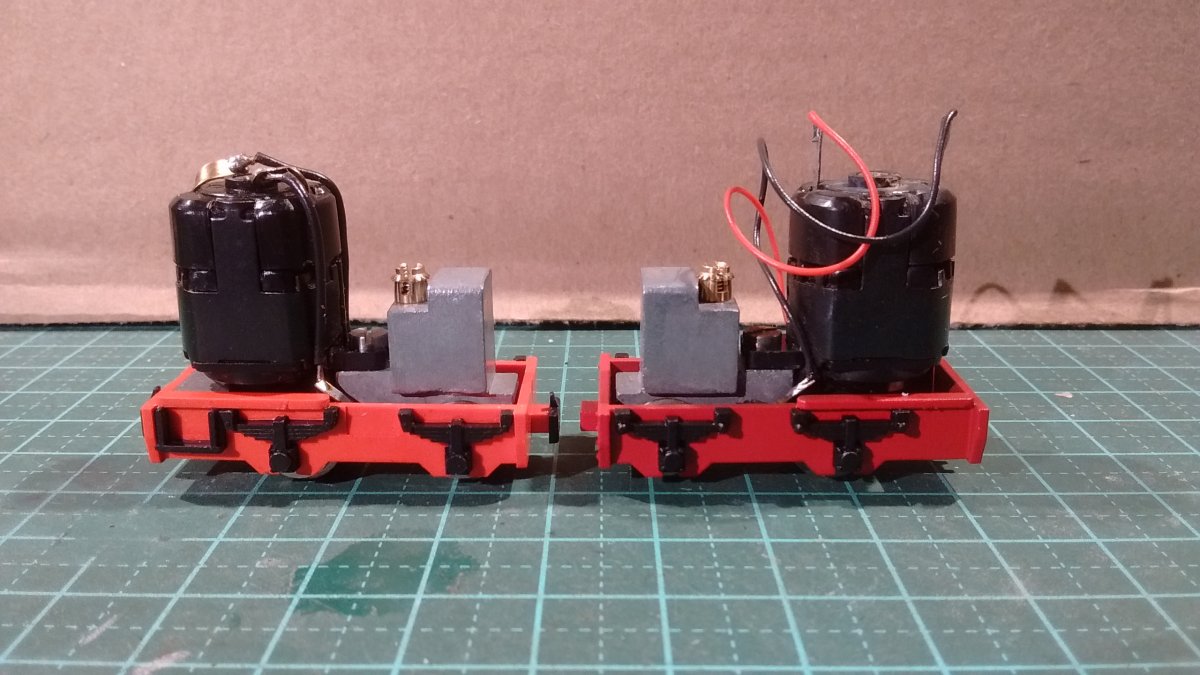

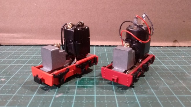

Messagepar augerd » 19 07 2017 à 17:11
après un essais de peinture avec la Humbrol 19 rouge pompier, elle ne me plaisait pas #B9
ayant ressorti un autre rouge pour la Sprague en N (http://www.forum-train.fr/forum/viewtopic.php?f=4&t=17483) qui ne me plaisait pas non plus en fait, j'ai repeint ce châssis avec le rouge autorail RailColor P129 ...
y'a plus qu'a monter les boites d'essieu ... je vais attendre demain que cela soit sec au cœur :maitre:
Dominique :F5

Messagepar augerd » 19 07 2017 à 18:11
j'ai pas pu résister :H1
Dominique ... content :mrgreen:

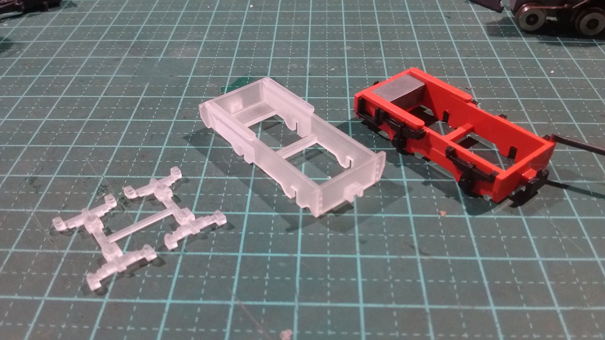

j'ai mis en ligne sur Shapeways les 2 car je ne vais pas les retravailler #B8

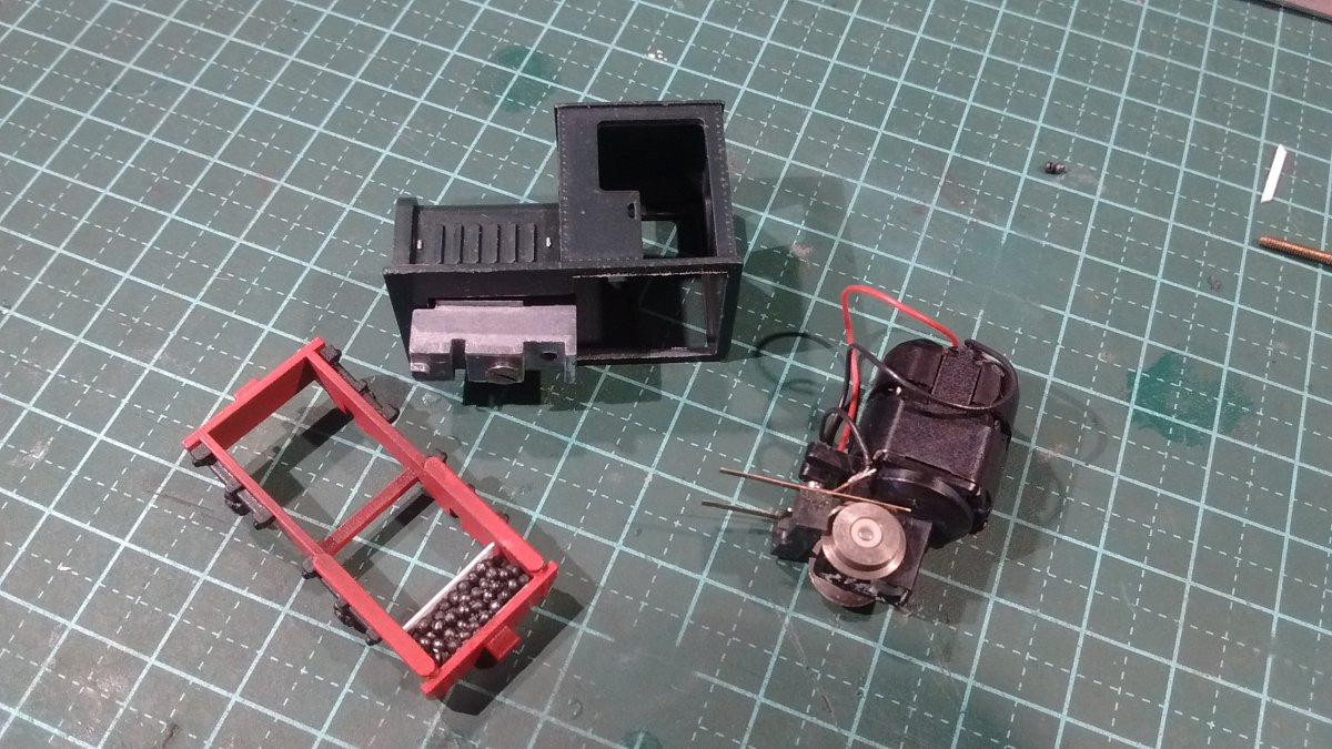

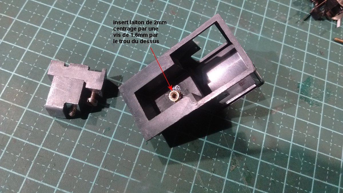

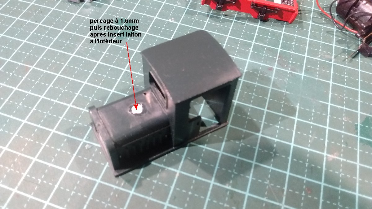

petit complément au sujet du 101:
vous avez surement du remarquer qu'assez souvent, le téton qui maintient le châssis avec la vis de 2mm est éclaté dans la caisse H4
donc on soulève la bécane, et ho^p, le châssis tombe en vrac C7
j'ai bien essayé de resserrer les bouts avec l'aide de cyanoacrylate, mais soit on pète encore plus le seul bout qui tenait encore, soit on colle la pince et on arrache le tout un peu beaucoup énervé :C1
j'ai donc trouvé cette méthode, qui vaut pour moi car j'ai les pièces, les autres, c'est suivant comment vous l’adapterez #B6
1 - je perce par l’intérieur au centre du téton à 1.6mm
2 - j’arase complétement les restes de téton que j'avais auparavant massacré avec la pince enduite de colle #B8
3 - de l'extérieur vers l’intérieur, je glisse une vis de 1.6mm dans le trou, et de l'intérieur, je glisse un écrou de 2mm (pour moi c'est un insert laiton de 2mm) puis je bloque par un écrou de 1.6mm
donc en coupe, on a: la vis de 1.6, le trou de la carrosserie, l'écrou de 2, et l'écrou de 1.6 pour bloquer !
après, vous sortez votre tube de cyanoacrylate ou colle bi composant, un cure dent, et vous tartiner délicatement ente les bord de l’écrou (insert laiton) de 2mm et l'intérieur de la caisse sans en foutre partout :rod_siflet
le lendemain, tranquillement, vous démonter l'écrou de 1.6, et magique, vous avez un beau pas de vis de 2mm pour visser votre châssis sous votre caisse :ipb-251
bon d'accord y'a un super trou au dessus de la caisse ... un p'tit coup de plastique fin EV, ou de mastic, bref, ce que vous avez sous la main pour reboucher, en évitant de noyer le pas de vis dessous ;)

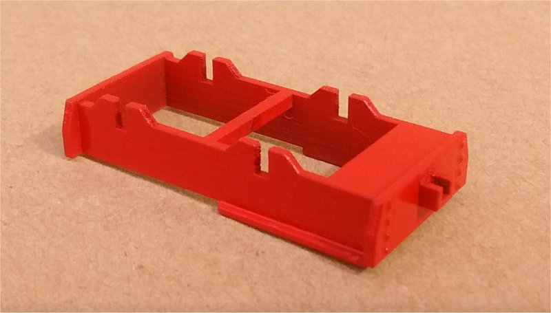

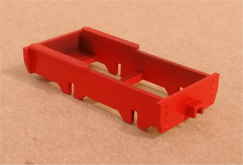

pour infos complémentaires, puisque qlq'un m'a demandé ou c'était sur Shapeways, je vais mettre les liens, mais je tiens a préciser que je ne gagne pas un cent d'euros dessus puisque c'est pour mon plaisir, mais je comprendrais qu'on me demande de retirer les liens !!!
- châssis nu sans boites d'essieux https://www.shapeways.com/product/JYCQNXJWL/hoe-egger-bahn-101-chassis-de-remplacement-v1?optionId=63212175
- les 4 boites d'essieux avec suspensions https://www.shapeways.com/product/MXPEZ65EG/hoe-egger-bahn-101-4-x-boites-d-essieu-de-rempla?optionId=63212135
les 2 coutent assez chères (respectivement 6.02€ et 4.14€) car ils sont imprimés dans une tres haute définition, le FED (Frosted Extreme Detail) qui permet de n'avoir rien a poncer ou téton a retirer, donc utilisable tel quel ...
